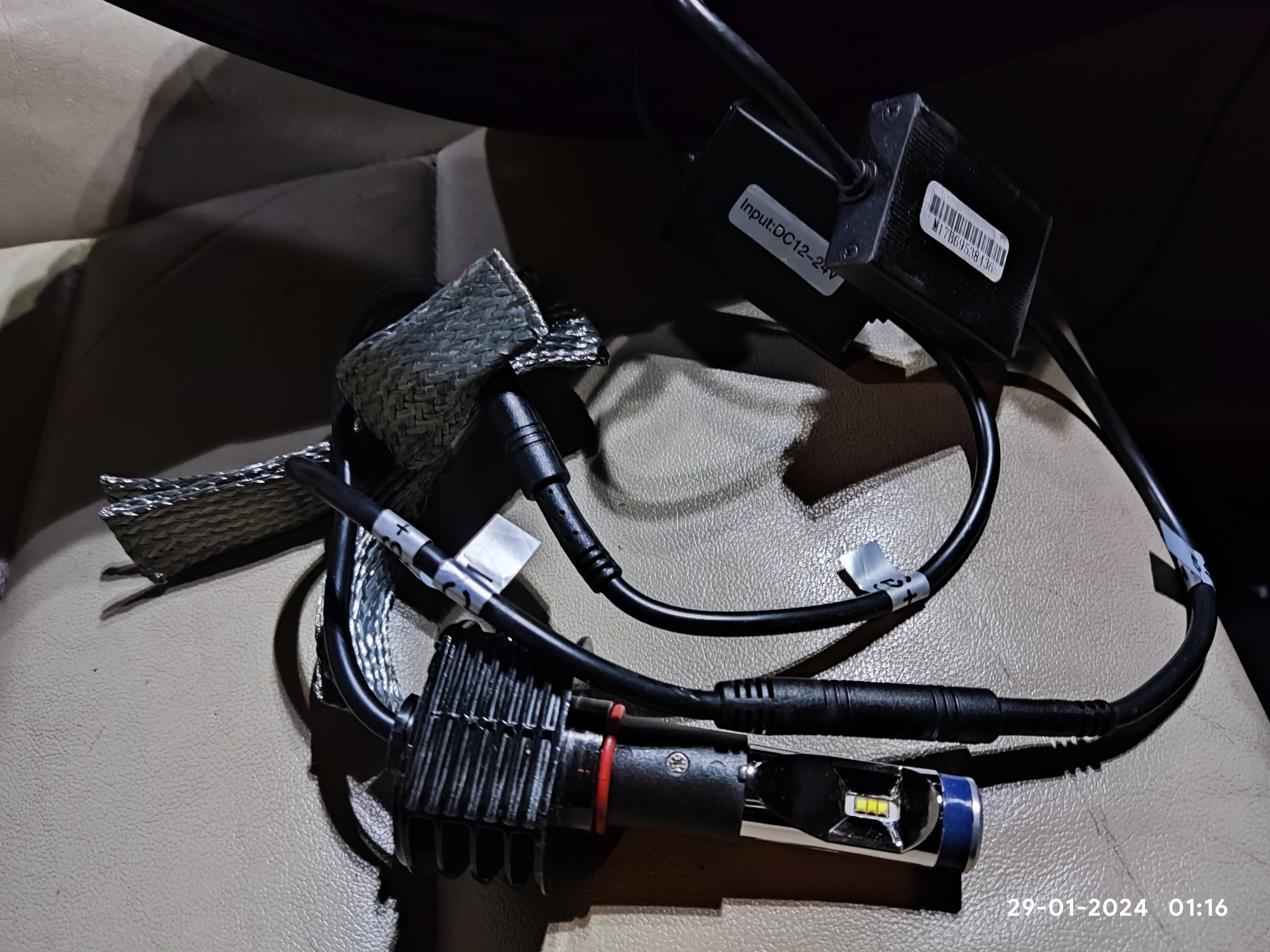

Ik gebruik deze https://www.tradevision.nl/verlichting/ ... ing-auto-s al een paar jaar in verschillende auto's - EC goedgekeurd en 5 jaar garantie (nog geen beroep op hoeven doen, bedrijf bestaat al meer dan 25 jaar) en nooit discussie bij APK
En dat is gewoon plug en play zonder tussenkomst van een kabel met zo een kastje tussen.
Dus gewoon de originele stekker op de lamp aansluiten?
Alvast bedankt

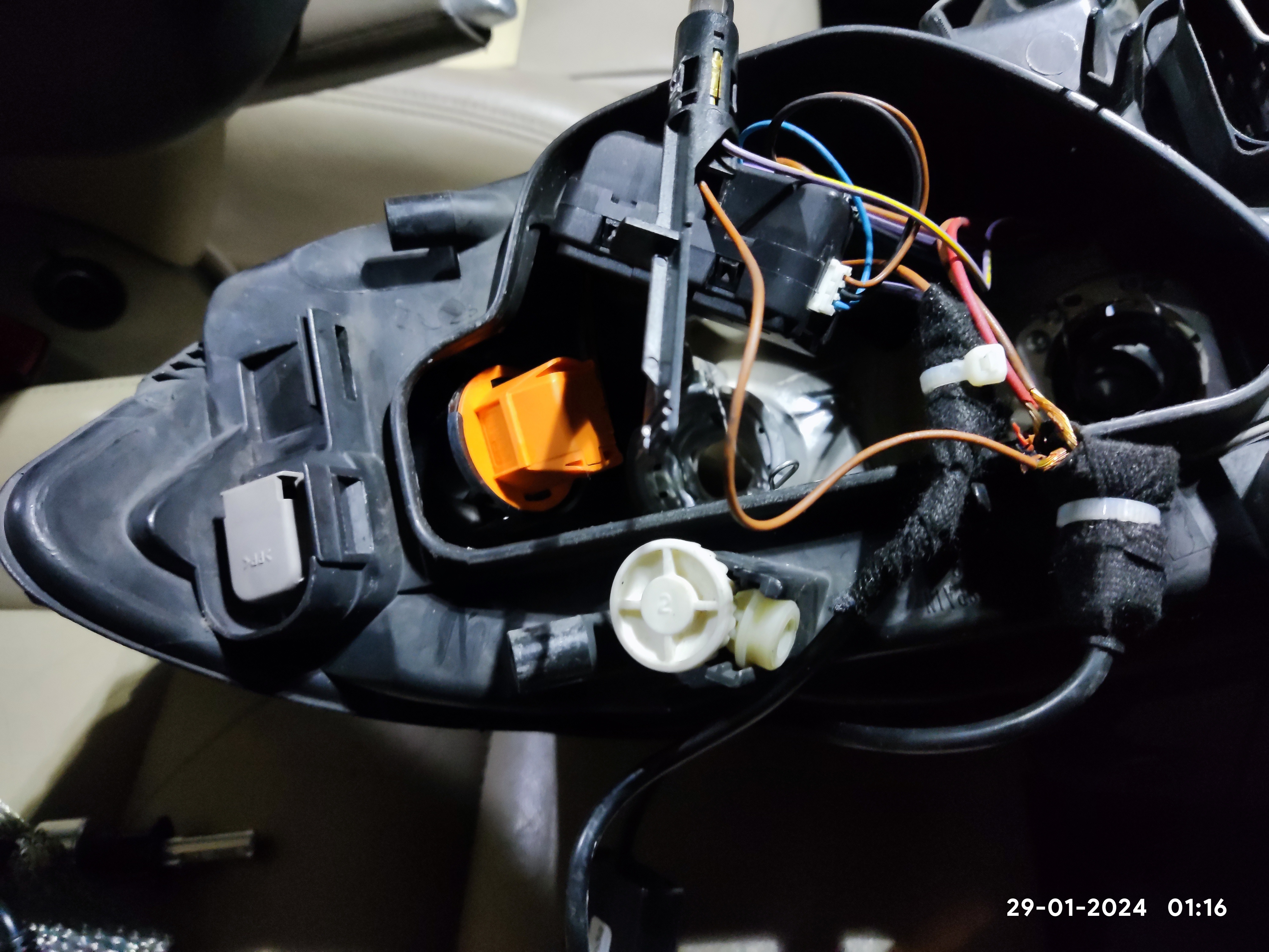

Ik heb de koplamp nu op mn schoot en ik zie dat HansJan de aansluitingen aangepast heeft. Ik weet niet of ik die Osrams zo kan aansluiten.
Weet je dat zeker en is het niet een kunststof ring die in de koplamp is vastgezet met de sluiting waarmee je normaal de lamp mee vastzet? Ik heb nl ook een setje van hansjan gehad en die pasten zonder aanpassingen.

De bekabeling leek anders dan in mijn oude koplampen. Ik heb de boel teruggeplaatst, en nu doen alleen het grootlicht en knipperlicht het nog. Dus ik heb nu 2 koplampen zonder dimlicht, shoot me.

Bij de h7 ledlampen van HansJan hoort ook een zwart kastje per koplamp. Die sluit je aan de ene kant aan met de h7 stekker van je koplamp en de andere kant is voor de h7 ledlamp.

Gewoon connector eraf, halogeenlamp eruit, LED-lamp erin, connector erop.
Geen wijzigingen in kabels, geen kastjes, geen ventilatortje, geen gevlochten koelbandjes, ...
Zie https://www.tradevision.nl/led-h7-dim-g ... urd-1.html
Volgens mij is het bij mij anders. Ik zal zo nog eens kijken.

29 jan 2024, 01:26 0 x

Ik heb enkele maanden geleden de Osram Nightbreaker H7 LEDs gemonteerd, dat gaat zonder enig probleem.
Geeft ongelooflijk veel licht, grootlicht is nu echt een feest.
Deze lampen zijn TUV goedgekeurd voor de Audi A2 en vele andere oudere auto's. Tegenwoordig ook voor veel merken campers en zelfs motorfietsen.. Op de Osram site kun je deze informatie terug vinden.

Even ten aanzien van genoemde aanpassingen:
Voor de montage van de LED lampen werden géén aanpassingen aan de koplampen gemaakt! De LED lamp zit geborgd in een kunststof voet die eerst werd geplaatst, met de sluiting werd geborgd, waarna de de lamp erin werd geschoven om met een kleine slag te borgen.
