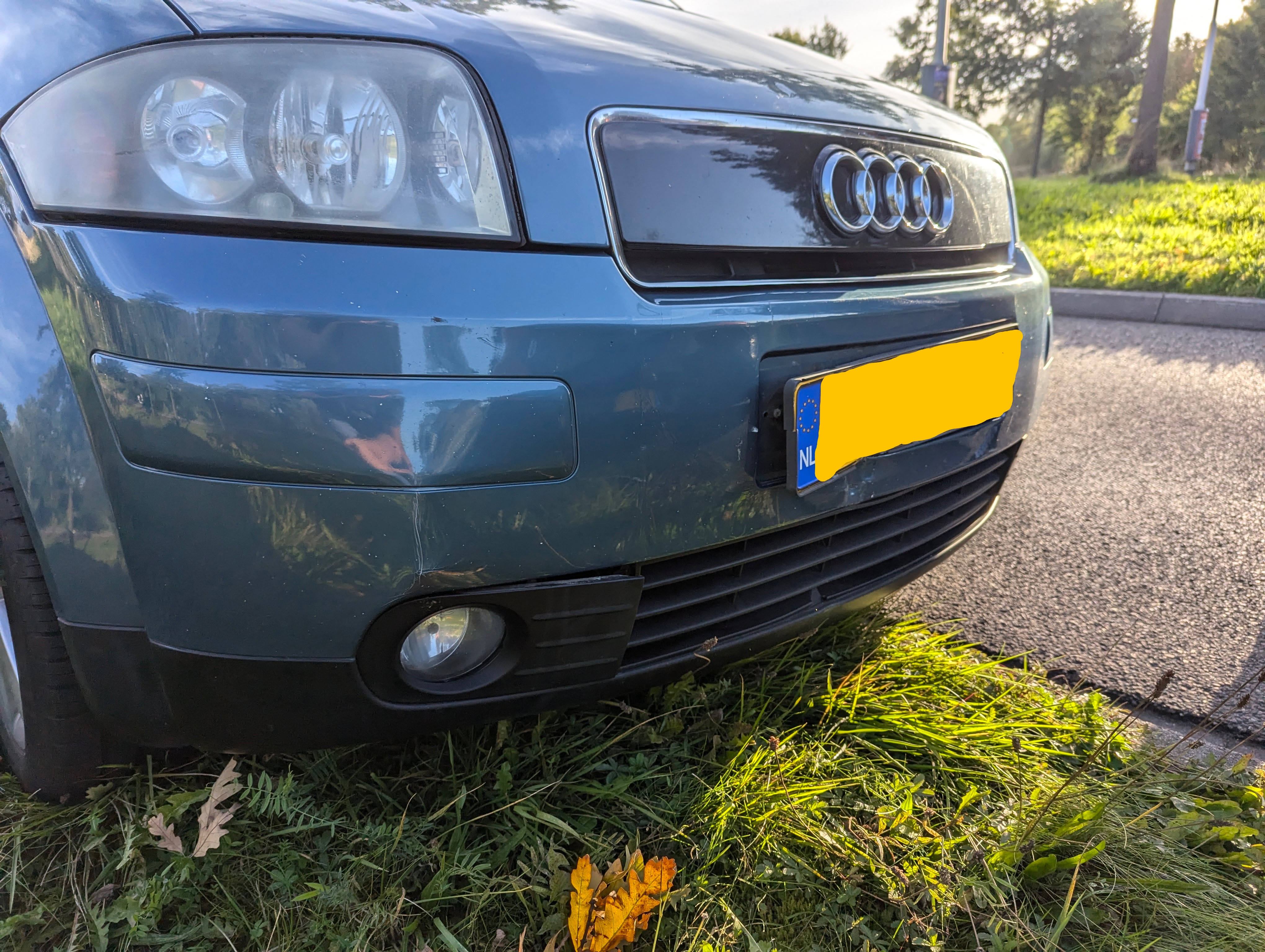

Na veel plezierige kilometers sinds de aanschaf gister een smetje op het plezier. In de spits zat ik midden in een kettingbotsing waarbij ik met de voorzijde recht op de trekhaak van de auto voor mij ben getorpedeerd.
Hierdoor is de stootbalk V vormig geworden en zit hij tegen de radiator aan, deze lijkt ook enigszins ontzet en heeft een paar omgebogen koelvinnen. Gelukkig niet lek.
De buitenste stukken stootbalk duwen zichtbaar op de voorbumper omdat daar bulten op zitten met scheurtjes in de lak.
Als het mogelijk is wil ik het zelf herstellen, ik vrees dat de schadehersteller van de verzekering de waarde van de auto dusdanig laag inschat dat hij economisch total loss zal worden verklaart. Dit is eerder voorgekomen en dat zou zonde zijn van een verder prima A2tje.
De achterzijde is nog prima aangezien ik met ingeduwde koppeling stond en zodoende al het momentum van de klap is omgezet in voortstuwing.
Mijn vraag aan jullie. Is het vervangen van de stootbalk uberhaupt mogelijk? Zo ja, wat is de beste plek om er eentje te scoren? Bumper enzo komt later wel, het is lelijk maar de veiligheid gaat even voorop.
Als dit af te raden is hoor ik het natuurlijk ook graag, op structureel vlak ben ik nog een leek op autogebied.
Schade aan de voorzijde na een kettingbotsing

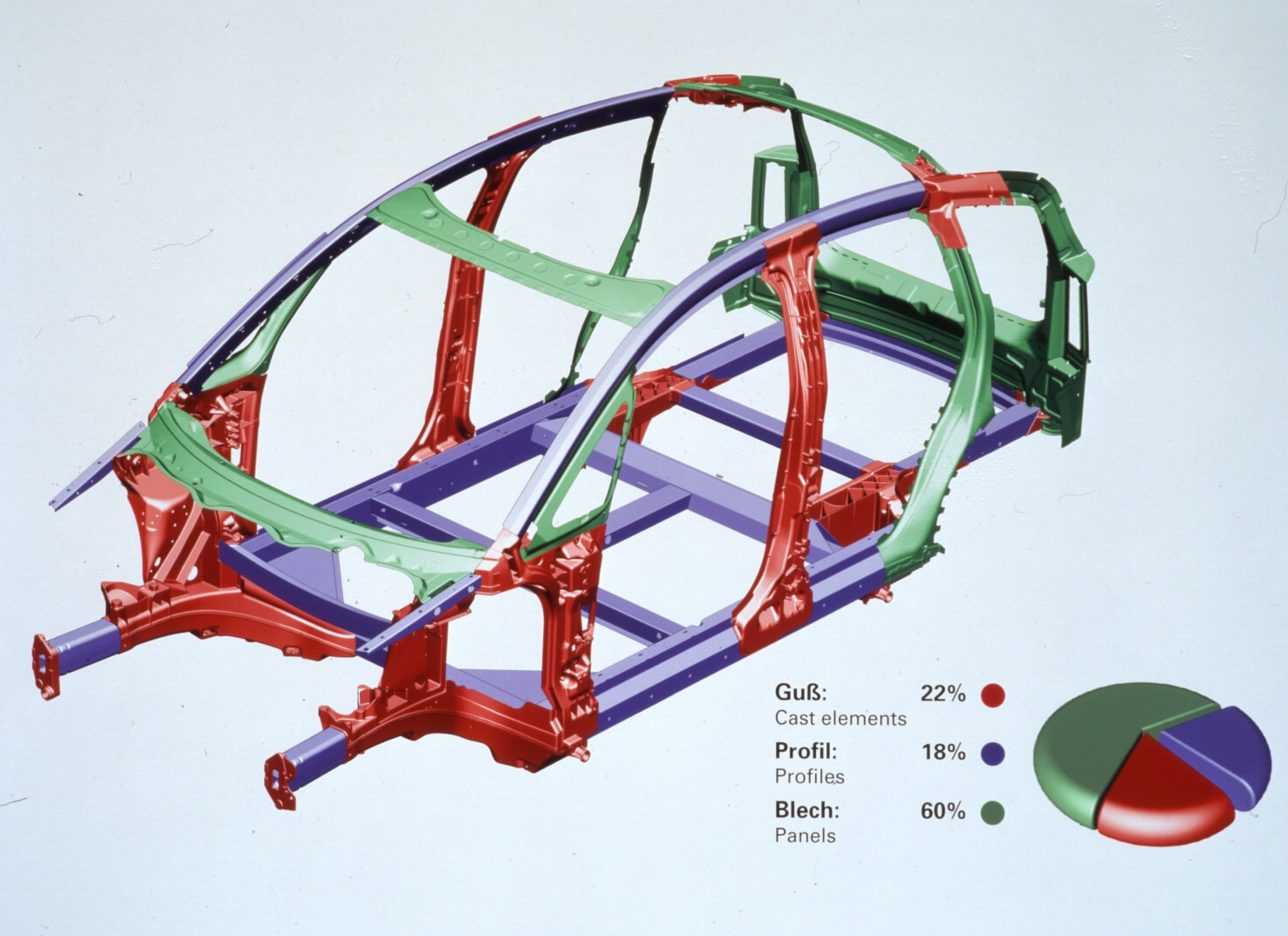

De vraag is of de twee uiteinden (paars op de tekening) van de chassisliggers (waarop de motorsteun en versnellingsbaksteun zijn gemonteerd) nog netjes recht zijn. Zo ja, simpel klusje.
De uiteinden, indien ingedrukt of krom, schijnen vervangbaar te zijn. Maar die zul je dan van een sloper moeten halen. Er staat er zowaar een op Marktplaats https://www.marktplaats.nl/v/auto-onder ... -8z0805119). BM Parts heeft er 3, links en rechts zijn verschillend, onderdeelnummers 8Z0 805 119 (L) en 120 (R).

Het plaatje is handig. Ik had al zo'n vrees dat met het verbuigen van de voorste chassisbalken (waar de stootbalk op gemonteerd zit) geen reparatie mogelijk zou zijn. Dit schept wat hoop.

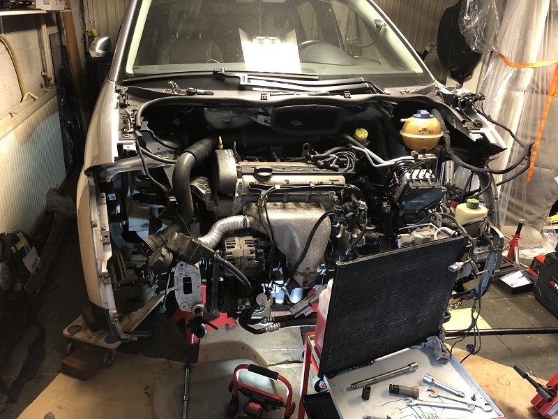

In een uur of twee heb je de voorkant kaal - zie foto hieronder. Bij mij zit de airco condensor nog aan de leidingen (want die wil je niet losmaken) maar het frontpaneel en de radiator zijn er tussenuit...
