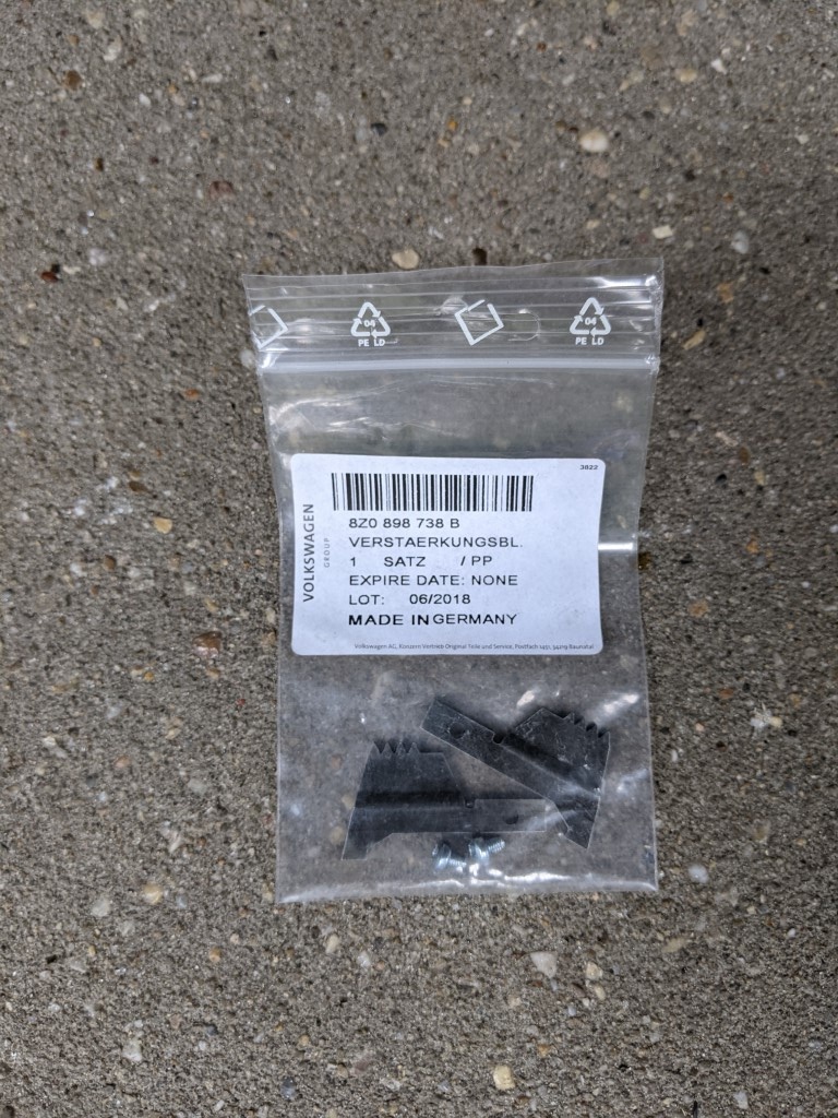

Binnen een half uur verkocht :) Ik heb hier nog een origineel Audi OSS reparatiesetje liggen dat over is (Rinner bleek mijn dak al van deze versterking voorzien te hebben). Zie bijlage voor foto. Voor 60 euro stop ik 'm in een envelop om 'm naar je toe te sturen. Stuur me een PB bij interesse.
