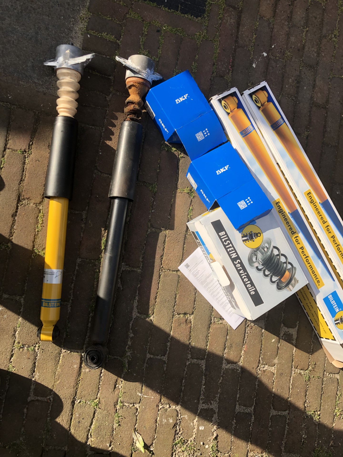

@DED@2 de reden om de bilsteins b8 aan te schaffen en een aantal positieve ervaringen onder een a2.....daarbij een goede kwaliteit heeft me tot aankoop gebracht..
maar inderdaad wat jij zegt klopt helemaal dat deze schokbreker een korter bereik hebben, onbelast komen ze al korter uit ( zie foto,nieuw en oud naast elkaar)
daar heb ik niet helemaal rekening mee gehouden, ik heb intussen beide schokbrekers net gemonteerd en een proefritje gemaakt.
korte oneffenheden inderdaad wat stugger als het origineel. ik ben er voorzichtig tevreden mee, maar ik ga dan toch voor een set verlagingsveren ! voor een nog betere werking van de achterdempers ( de voorzijde is nu nog origineel, daar wil ik dan ook nog bilstein b8 onder monteren inclusief verlagingsveren)

- bilstein b8 1.jpg (742.99 KiB) 481 keer bekeken

Dan wordt het al snel echt stug in zo’n licht autootje met korte wielbasis…

Ik dacht dat je dempers voor de vooras had gekocht. Maar daarvoor in de plaats je. Je alleen de achterdempers besteld.
Ik bedoelde dat je het liefst zowel de dempers aan de vooras als achteras wilt vervangen als je de kortere B8 kiest. Aan de andere kant rijden er in Uk en DEU a2 rond die voor B8 en achter B6 gemonteerd hebben. Dit om een oa de hangende kont tegen te gaan.
Velen zeggen dat H&R (te) stug is voor de lichte A2. Zeker de eerste serie. Tweede zijn ook wel weer positieve verhalen over. Eibach verlaagt in een BBY of AUA nauwelijks, is zonde geld.
Beste is om bijvoorbeeld een set ST-X (A) te monteren. Dat schijnt goed te bevallen en geen hangende kont.

De ST set ansich is bedoeld voor de Audi A2 benzine 1.4 16v. De ervaringen (Duitse forum ) zijn echter dat de kont hangt. Lees voor staat hoger dan achter. Korte dempers maken hier geen verschil.
Je hebt de Bilstein B8 achter met de standaard veren. Als je voor Bilstein B8 met de ST veren plaatst dan staat ie netjes iets voorover.
Ik rijd met de ATL zelf met Bilstein B8 rondom en aftermarket veren op normale hoogte. Ik vind het super rijden en accepteer de risico’s (als die er al zijn). Laat maar weten of dat een optie voor je is.
