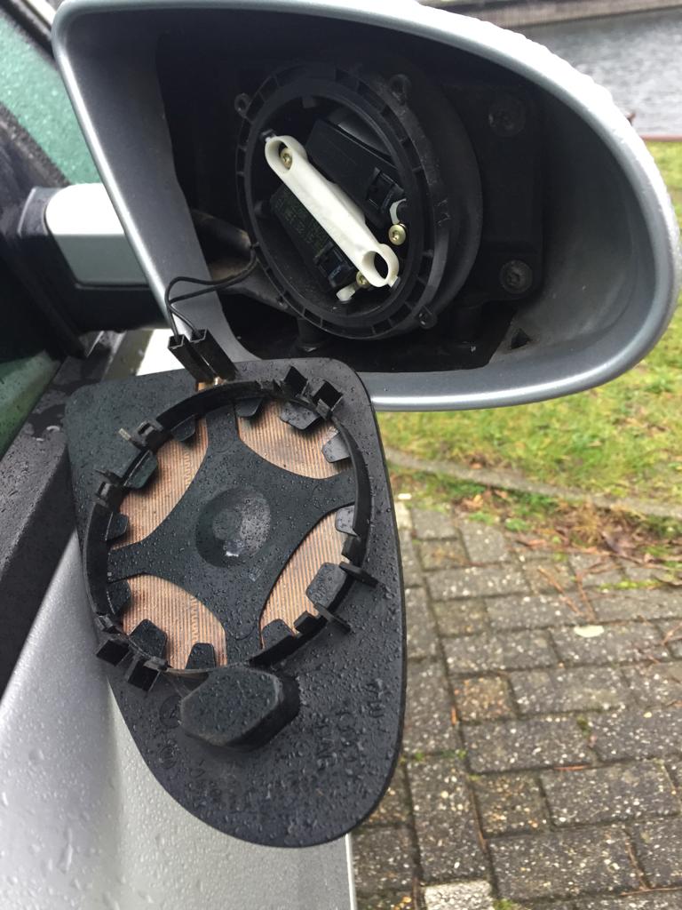

Ik heb ook verwarmbare spiegels gekocht!
Jippie.
Alleen...: toen ik de bestaande er uit wilde halen zag ik dat die ook al verwarmbaar zijn.... Toch?
De achterruitverwarming doet het goed; de spiegels doen niks.
Kan dat aan een zekering liggen of zijn ze altijd geschakeld aan elkaar?
29 dec 2018, 17:35 0 x
Die zijn altijd aan elkaar geschakeld. Je zou de kabel door kunnen meten of er überhaupt spanning op staat of gewoon de nieuwe aansluiten en voelen of ze warm worden😉

Aangezien onze A2,s al vele jaren oud zijn, zijn er vele die in de loop van de jaren een nieuw comfort stuurapparaat ingebouwd hebben, er wordt wel eens vergeten de oude instellingen in z,n geheel over te nemen bij de dealers. Ik heb het al een paar keer meegemaakt o.a bij m.n eigen A2. Aanpassing, kanaal 60, van stand 0 naar 1 ALS IK ME GOED HERINNER. Dacht het hier ook eens beschreven is, of anders wel op het Duitse forum.

Volgens mij hoef je niets te coderen en werken de spiegels altijd wanneer de achterruitverwarming aan is. Ook onze Duitse vrienden reppen niet over coderen https://wiki.a2-freun.de/wiki/index.php ... Cckspiegel (en kanaal 60 in het KSG gaat over de automatische airco)

Toch wel Peter, hij staat af fabriek goed ingesteld, maar als er een nieuw komfortstuurapparaat geinstalleerd is, kan het zijn dat ze dat vergeten in te stellen. In het kanaal kan ik me vergissen. Heb het bij me zelf toch meegemaakt en nog bij een ex-forumlid. Kijk eens in de link onderin. Staat het toch beschreven 😊😊

Je hebt gelijk Eric! De Duitse vrienden snappen het "waarom" evenmin, maar kanaal 60 op 1 zetten wil wel eens helpen... Geen idee wat er gebeurt als je kanaal 60 op 1 zet terwijl je geen automatische airco hebt...
Es sind jedoch Fahrzeuge bekannt, bei denen eine Konfiguration im KSG erforderlich war. Grund hierfür ist nicht nachvollziehbar und kann auch nicht am Baujahr oder einem anderen Kriterium festgemacht werden.
Sollte die Funktion nach der Nachrüstung nicht gegeben sein, ist der Anpasskanal 60 im KSG zu prüfen und von „0“ auf „1“ zu stellen.

Naast kanaaltje 60 op 1 meen ik dat de spiegelverwarming enkel werkt vanaf een bepaalde temperatuur?

Ook de neiwue spiegels er in gedaan... werkt niet.

@Veertienmeizeventien - dat geldt niet voor de achterruitverwarming. Ik doelde op de inschakeltemperatuur van de spiegels. Maar ik kan het nog steeds mis hebben, ik heb dit een keer in de 'wandelgang' opgevangen.
En hier de bevestiging: https://a2-freun.de/forum/forums/topic/ ... ment-37943
Maar verderop wordt het weer ontkracht ... :flushed:

Volgens mij (maar dit is gebaseerd op iets wat ik ooit onthouden heb) moeten de zijspiegels meedoen als de achterruit verwarming wordt ingeschakeld via de knop op het airco paneel. En ze gaan ook automatisch aan onder de vier graden.
Kortom, meten is weten: staat er spanning op de contacten als je de achteruitverwarming aanzet?
