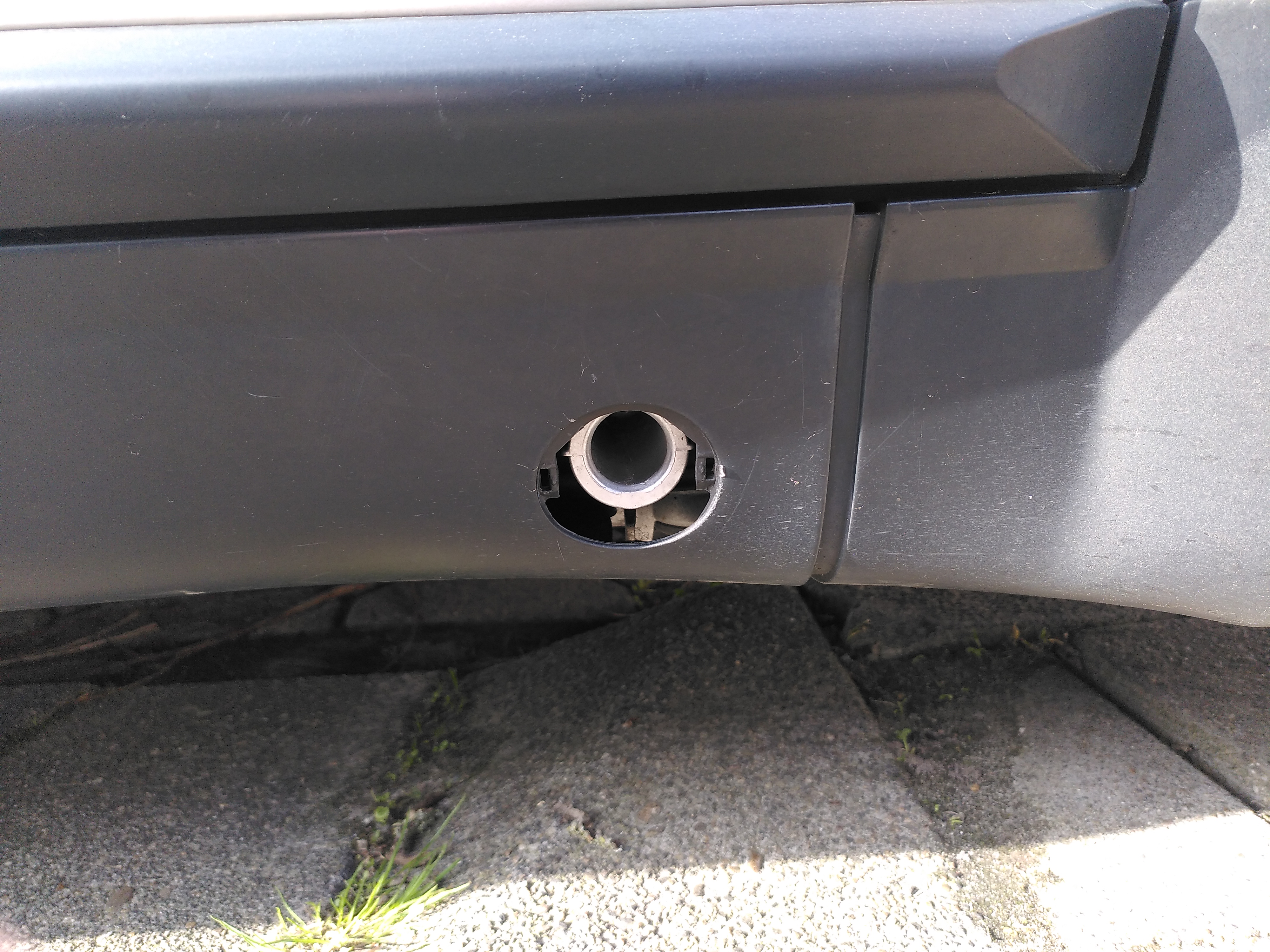

Hallo allemaal,
Ik heb een flinke tijd niet gepost hier, maar ik rij nog steeds naar tevredenheid in mijn A2 rond en af en toe neus ik weer eens op dit forum. Wanneer wordt de A2 nu een echt collectersitem? :-) Langzaam wordt het uiterlijk steeds meer doorleefd door krassen, butsen en steenslag, maar nu mist er ook nog een klein rond dopje uit de kunststof onderdorpel (?) Zie de foto.
Hoe heet dit onderdeeltje, en weet iemand hoe ik er aan kan komen?

Die zijn verkrijgbaar bij dealer,
"afdekkap voor kriksteun"
Voor linkerzijde een set :
voor en achterzijde
8Z0898405 3FZ.
Voor rechterzijde een set :
voor en achterzijde
8Z0898406 3FZ
Duitsland rond 18 euro per set maar verzendkosten komen dan erbij.

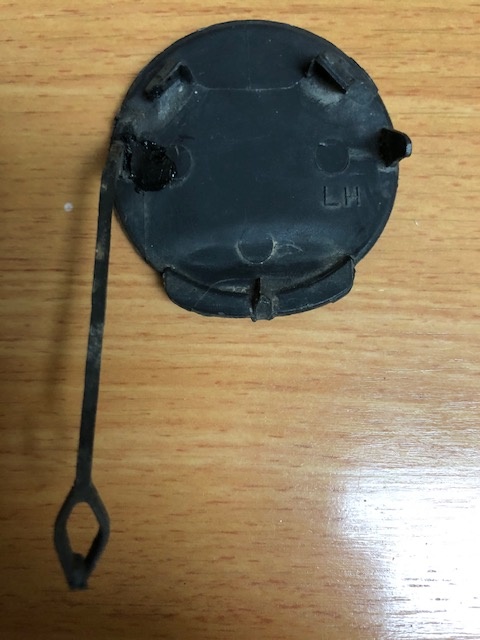

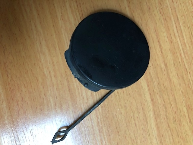

hoi Reem,
Heb onlangs nog twee dorpels vervangen en heb de oude afdekkapjes over.
Het steeltje was bijna los en heb het er opnieuw aangesmolten met een soldeerbout.
Zo op de foto te zien heb je het kapje links achter nodig.
Ik heb twee foto's bij dit bericht gedaan.
Geef je naam en adres maar op dan stuur ik het kapje op.
Met vriendelijke groet,
Peter Hennekens
0683227052

Hoi Peter,
Ik mis een kapje linksvoor. Als je die ook nog over hebt, dan zou ik die graag van je over nemen! Mocht de hele kunststof dorpel nog ok zijn, dan zou dat wellicht ook een optie zijn, bij mij heeft iemand m bij t krik punt proberen op te krikken denk ik. Geen groot succes geweest...
maar met een kapje alleen help je me ook!
