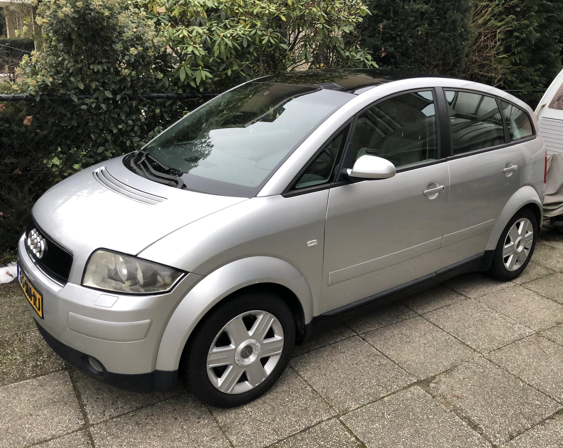

Zoals al aangekondigd in het voorstel- en verkooptopic van @IIVQ, wil ik jullie meenemen in mijn reis om deze auto weer een trots lid van de A2-familie te maken.
Inmiddels heb ik een aardig inzicht in de pluspunten van deze auto. De lijst opties (grotendeels af-fabriek) is bijna compleet: audio-bediening op het stuur, OSS (niet te openen), nappa leder bekleding, stoelverwarming, cruise control, reservewiel, dubbele bodem bagageruimte, elektrische bedienbare ramen achter, CD-wisselaar, gordijn airbags, koplampsproeiers, interieurbewaking / alarm, bekerhouders achterin, boordcomputer / groot display FIS, verwarmbare buitenspiegels, navigatie RNS-D, parkeersensoren achter, automatisch dimmende binnenspiegel en mistlampen voor.
Uit de documentatie komt naar voren dat hij (zij?) het nodige heeft meegemaakt: de RDW rapporteert "Verbod voor rijden op de weg van 17-09-2012 t/m 19-04-2013" en even later wordt op 1-5-2013 een km-stand van 197.849 geregistreerd. Op 22-04-2014 staat de teller op 100.398 km dus ca 100k teruggezet.
Ik vermoed dat er ooit een andere motor is ingekomen met een extra peilstokbuis linksachter op het blok (als je voor de auto staat) - zou de nieuwe km-stand zijn overgenomen van de "nieuwe" motor?

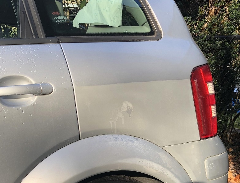

Het spatbord linksachter, inclusief de kunststof rand, is een keer bijgespoten, maar op een nogal aparte manier. Afhankelijk van de kijkhoek en de stand van de zon zie jer er niets van, of je ziet dit...
Nadat Tijmen (IIVQ) de auto bij had afgeleverd (top service, nogmaals bedankt!), heb ik eerst twee snelle blokjes rond het blok gereden om de koppeling, mijn grootste zorg, te onderzoeken. Als die totaal versleten zou zijn, had ik de auto direct geschorst.
Echter, de koppeling grijpt bij iets op laten komen van het pedaal al soepeltjes aan en ik kreeg hem niet tot slippen. Het lijkt er eerder op, dat ie soms (?) niet helemaal vrijkomt en dat matcht met Tijmens verhaal, dat ie de motor uit moest zetten om de achteruit-versnelling te kunnen inschakelen.
Mijn eerste indruk: de auto is goed te rijden en ik heb hem direct verzekerd i.p.v. geschorst.
Na ca 100 km rijervaring in mijn nieuwe aanwinst, ben ik er zeer content mee!
Maar ik ontdek ook steeds puntjes van aandacht en ik heb ook al een aardig "to do"-lijstje.
