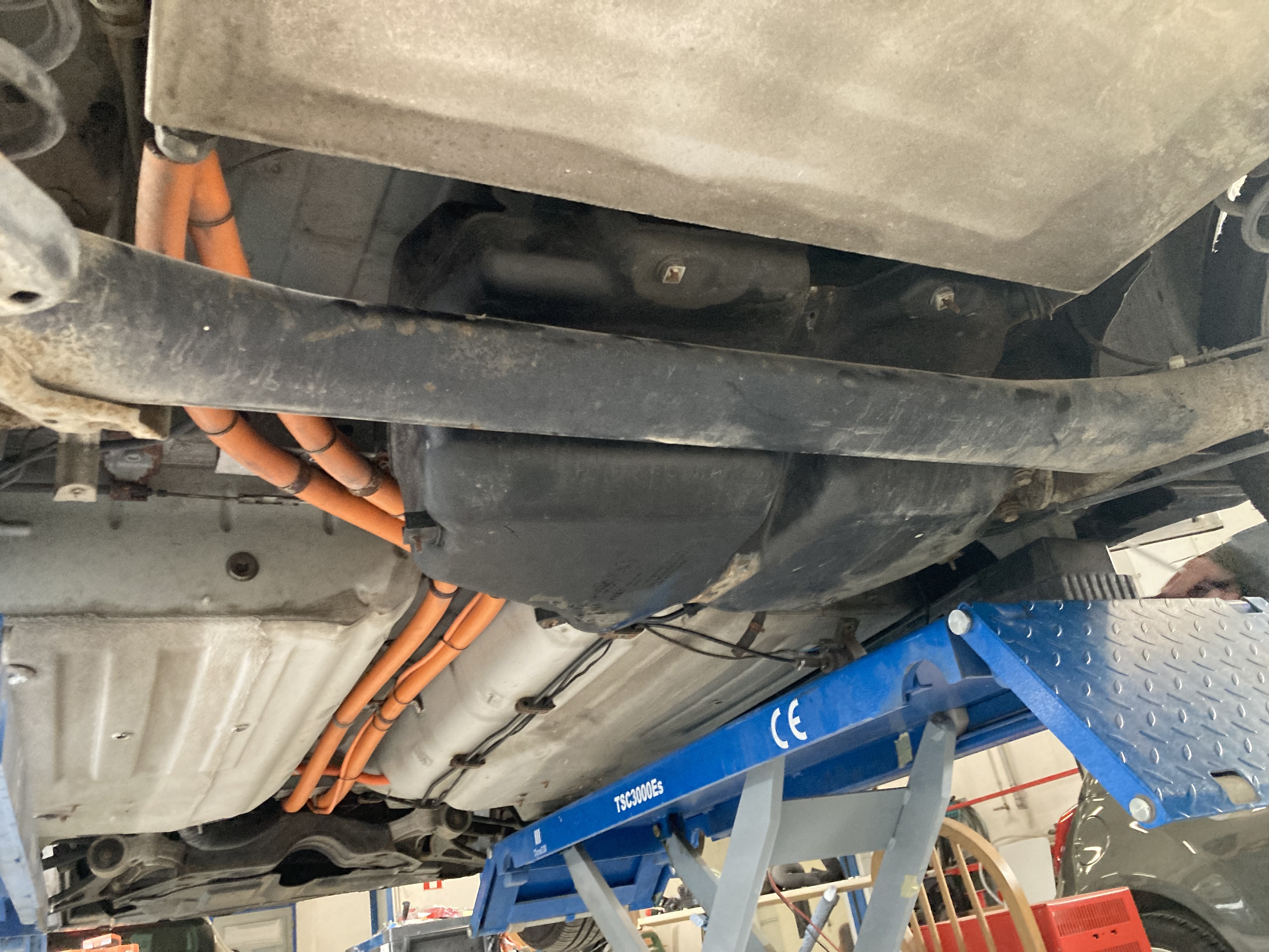

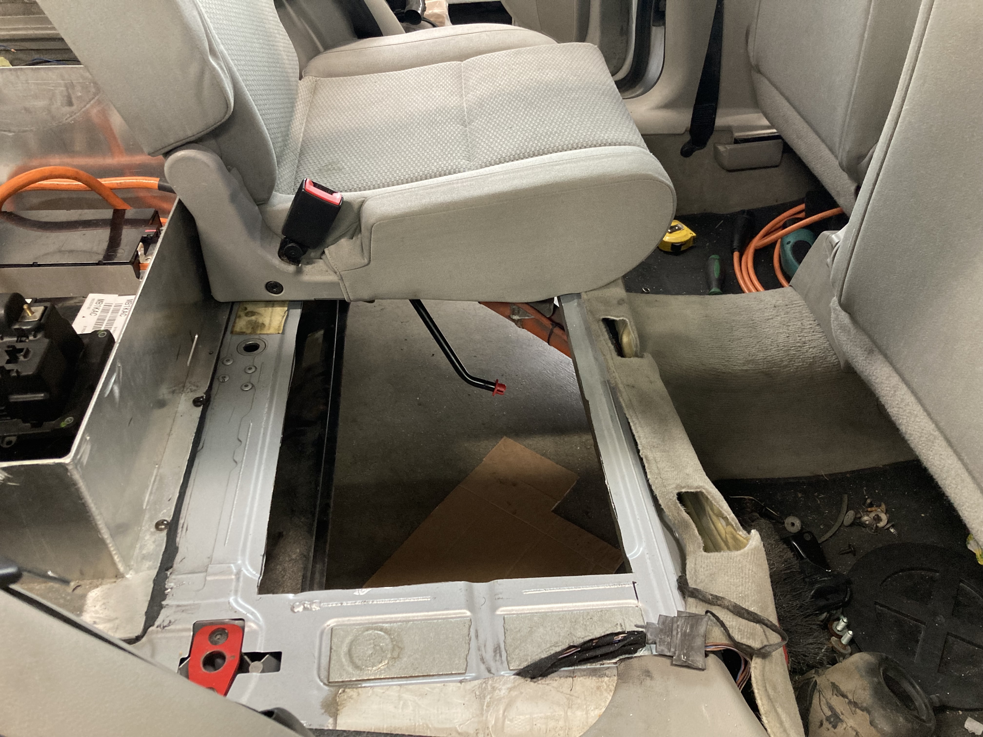

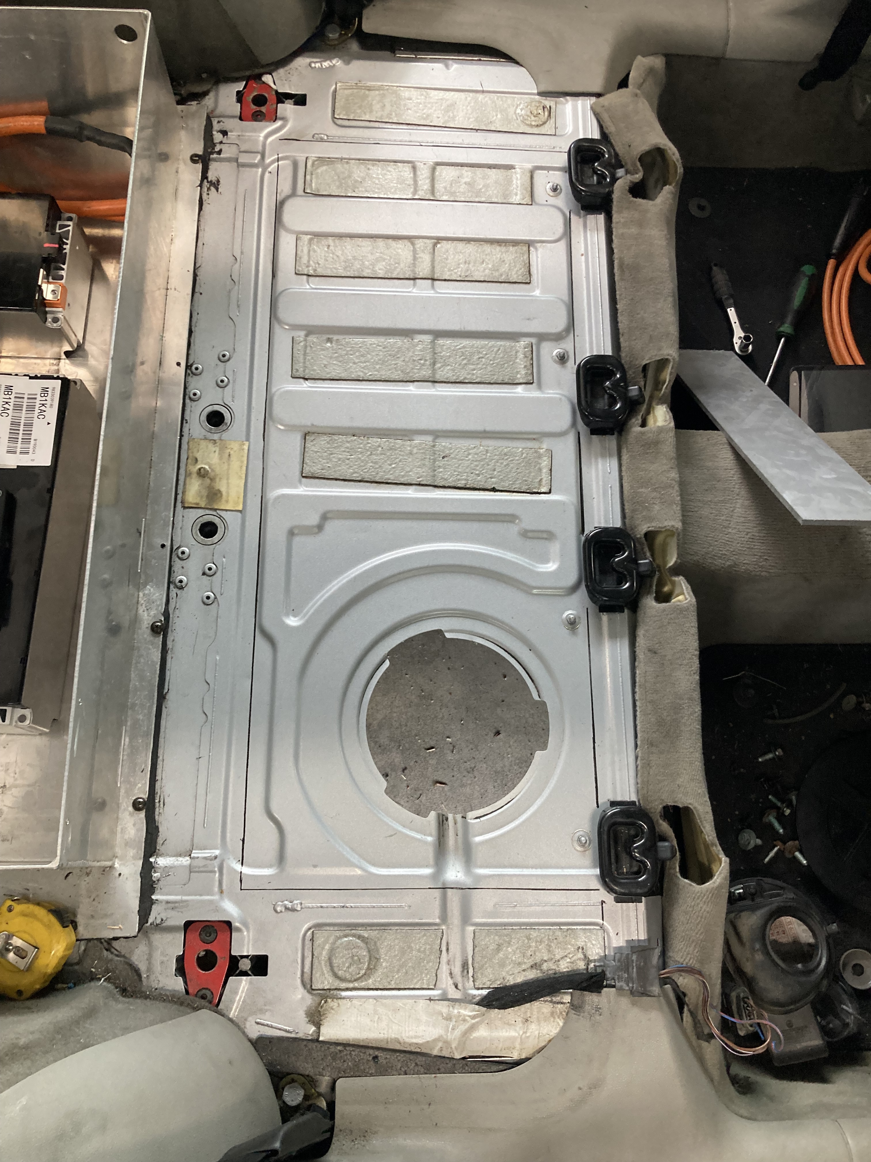

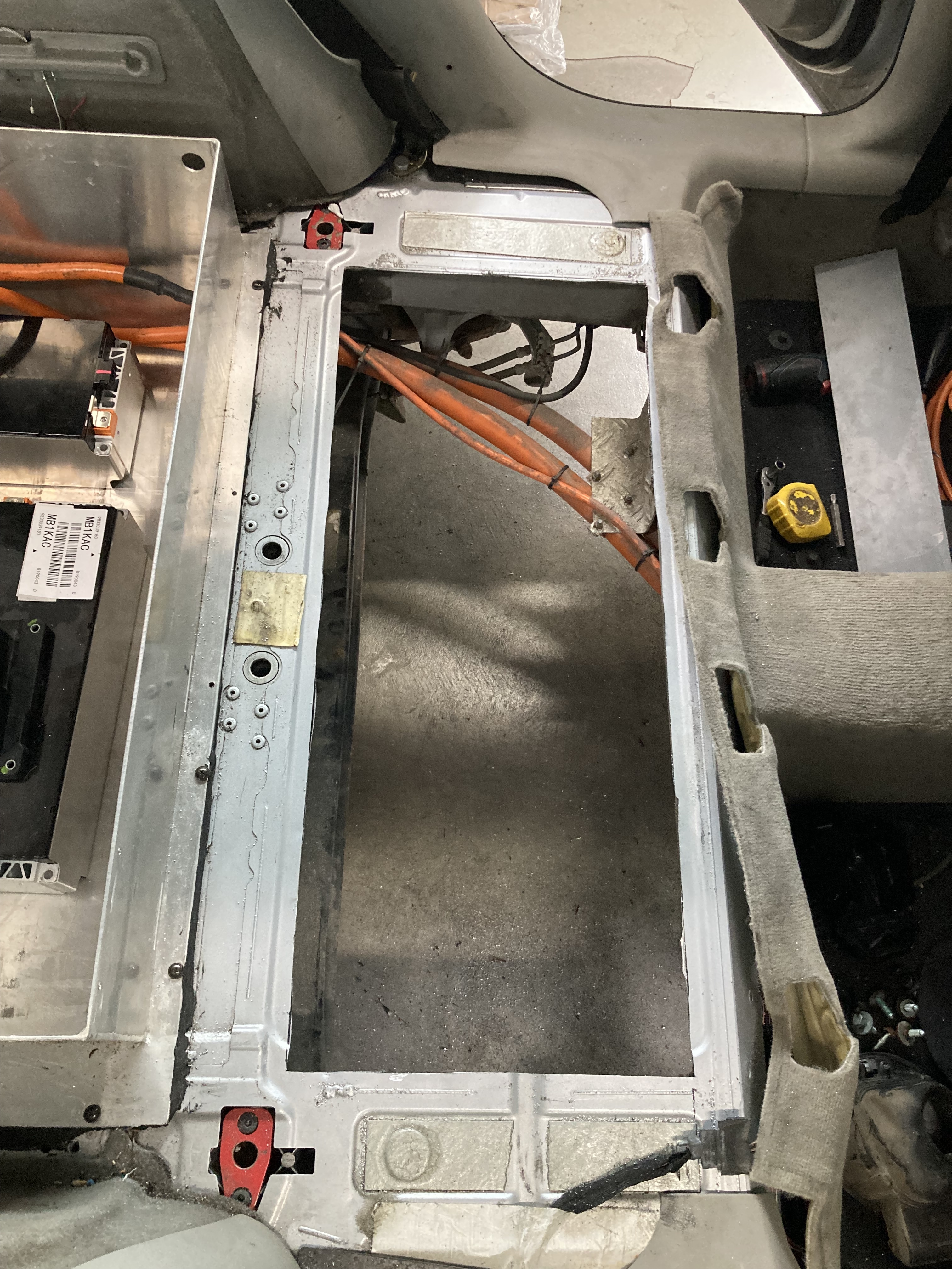

De oude dieseltank is er onder vandaan. Dat werd toch wel tijd na 10 jaar elektrisch rondrijden :) .

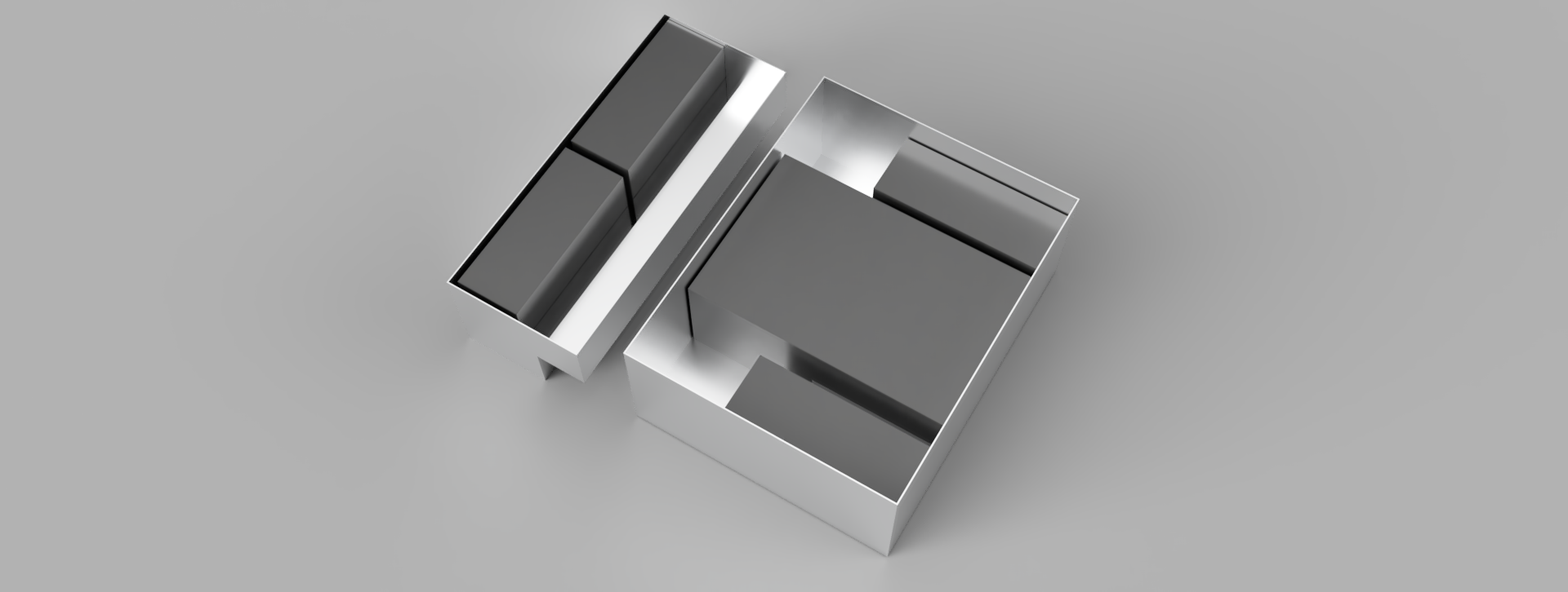

In de vrijgekomen ruimte wil ik een tweede accubak plaatsen. In deze bak komen 4 van de 16 modules en er is ruimte voor relays en bms(battery management system).
De achterstoelen blijven bruikbaar omdat deze op het spaceframe zijn gemonteerd.
