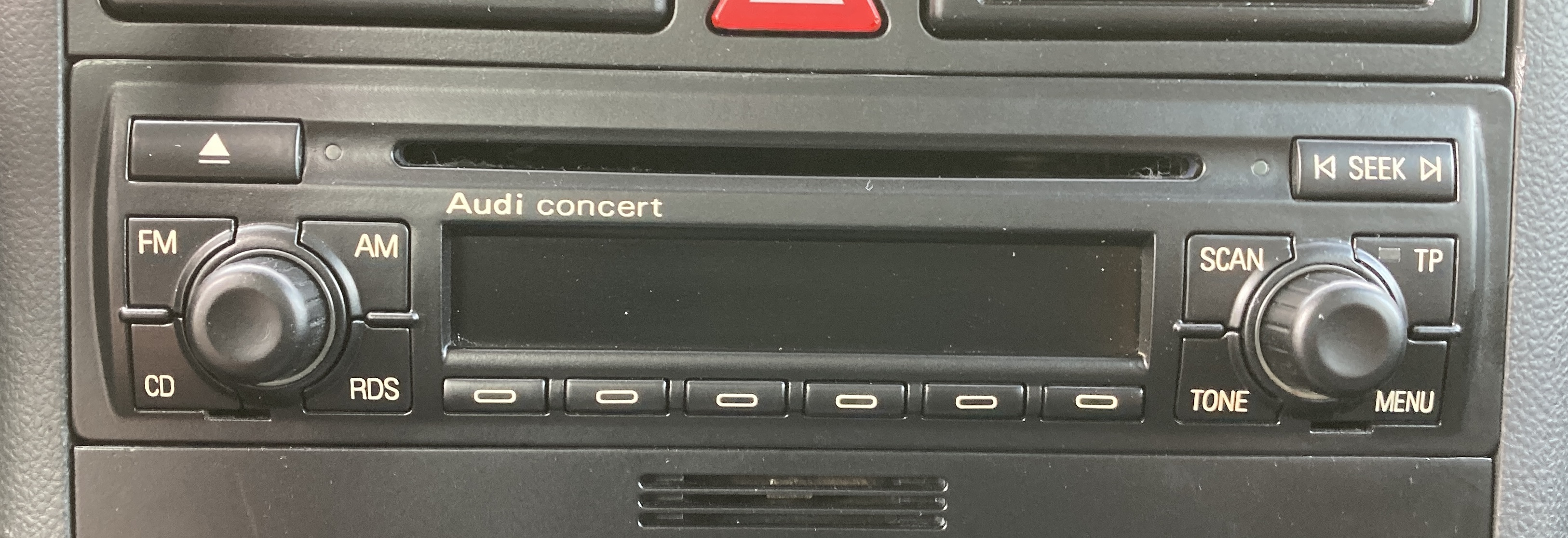

Het vernieuwde radio front.
Ook hier alle knopteksten d.m.v. laser aangebracht.
Ook de radionaam.
Bij het voorbereiden is het leuk om te zien hoe ooit dit in de productie is gemaakt.
De knoppen met verlichting zijn gemaakt van een witte kunstof.
Wel bijzonder om te zien dat diverse knoppen van de radio afwijkende ondergronden hadden.
Sommige gewoon wit plastic, sommige met de tekst cq symbool in witte lak, of gewoon een wit lak vlak waar de tekst moet komen.
Het meeste werk zit in het maken van de grafische bestanden van de symbolen. De dikte van de lijnen moet worden aangepast aan de lasertechniek om zo een eindresultaat te krijgen dat het dichtst bij het origineel ligt.

Vandaag, 10:56 0 x
Ziet er uit als nieuw! Heel mooi :thumbmin:
