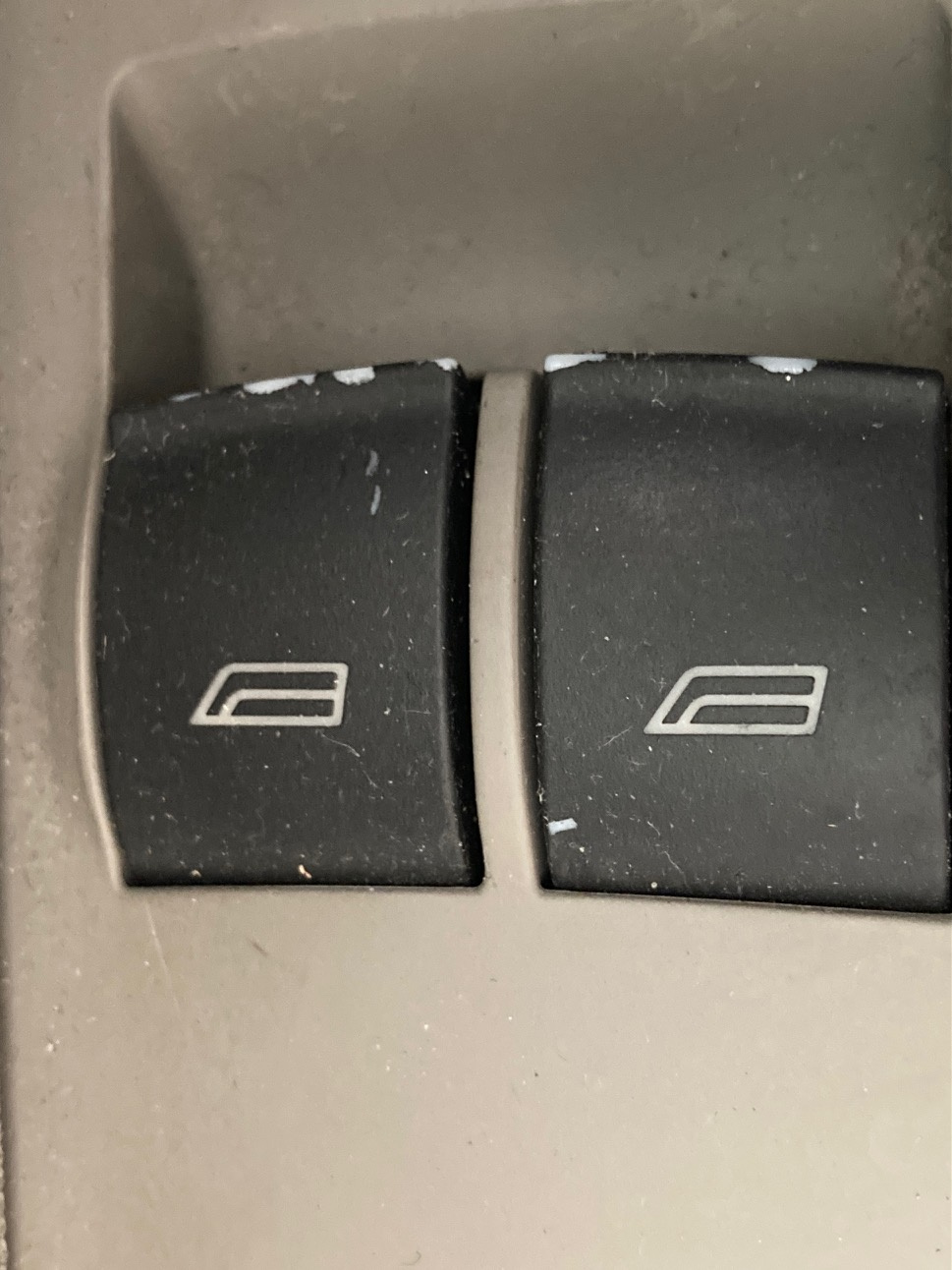

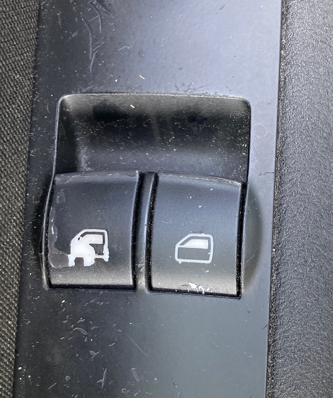

Even een bijzonderheidje wat mij opviel bij het maken van de symbolen voor de schakelaars.
Er zijn 2 verschillende symbolen gebruikt.
Het smalle symbool t/m 2002 en vanaf 2003 een ander iets forser symbool. En deze wijziging is in de loop van productie jaar 2003 (=6/2002|5/2003) doorgevoerd.
Versie 1
Versie 2
