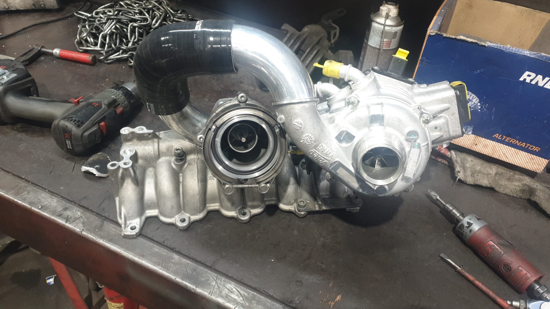

Ik heb het idee de Audi TT, die vanaf 2009 als 2.0TDI door het leven gaat te voorzien van een E-turbo uit de Audi SQ7. Na een zo'n auto getuned te hebben en onder indruk van de prestaties van deze 4liter eens in de techniek van deze turbo modificatie. Dromen mag, dus droomde ik ervan deze turbo te gaan gebruiken in de TT om van onderuit meer kracht, en geen rook te genereren. De motor doet het nu erg goed, maar aangezien de turbo erg groot is ontwikkeld deze eerst wat rook.
Peter was/is bezig met een A2EV die ook aangestuurd wordt door een can-bus systeem.
Affijn, paar turbo's aangeschaft, en eens gekeken hoe dit mechanisch erin te proppen. Dit is goed te doen, er is ruimte en met behulp van een terugslagklep van een 3.0Bitdi allemaal te realiseren.

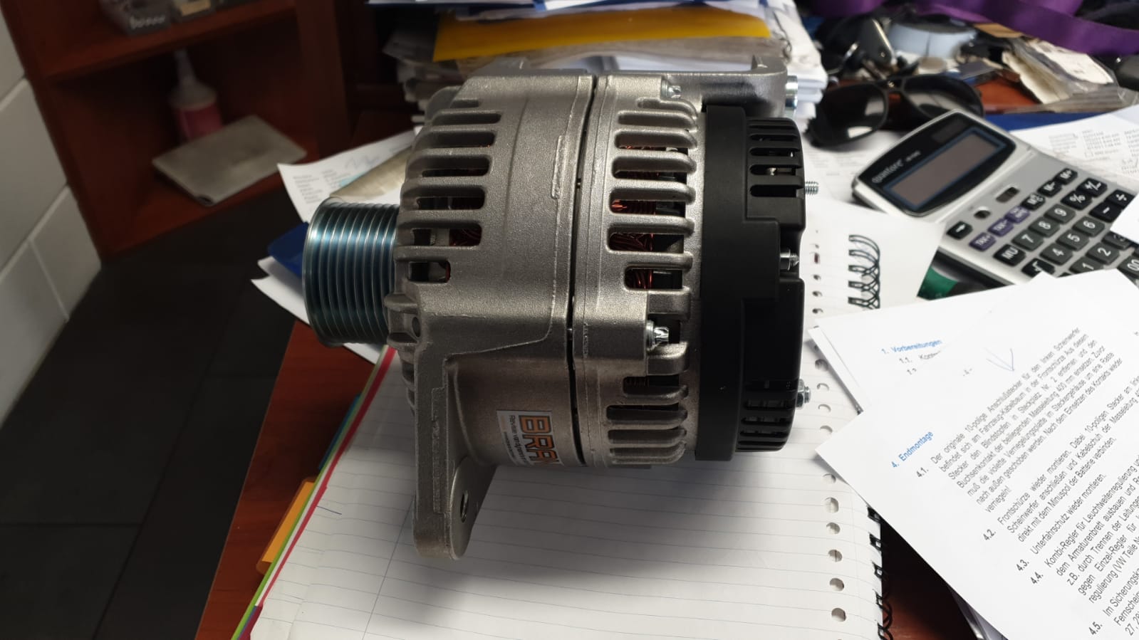

We gaan hem toch maar voeden met 4 accu's en een 48v dynamo.

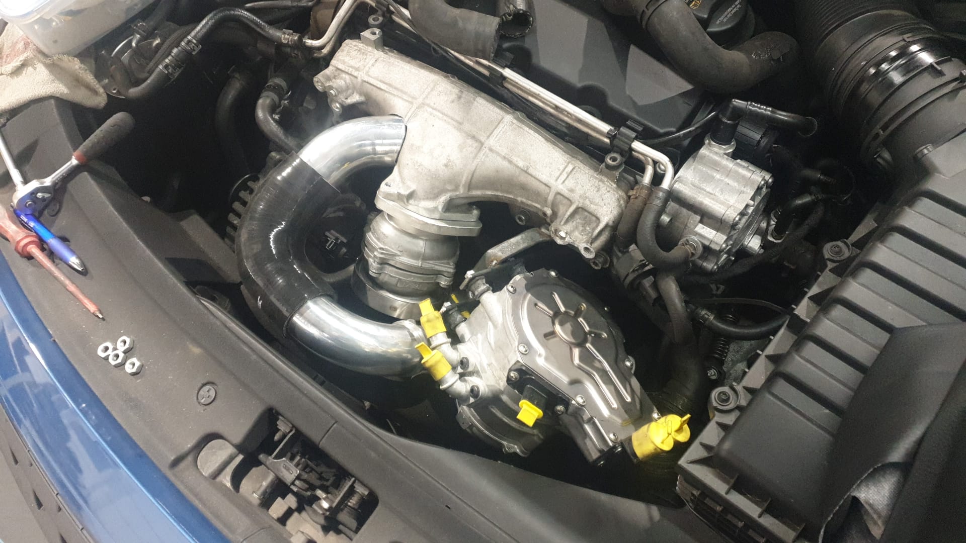

Inmiddels is het leidingwerk onderaan de turbo ook gerealiseerd, er is werkelijk geen ruimte meer over.....
Nu nog even de dynamo, accu's en bedrading in orde maken

Je zou in plaats van een 48 volt dynamo te monteren de 48 Volt accu ook kunnen bijladen met een DC/DC converter vanaf het 12 Volt systeem. Die kun je overal plaatsen, bijv. bij de 48 Volt accu, ipv in de motorruimte. Kennelijk heeft Audi daarvoor gekozen.
Ik lees dat Audi een 48V 0,47 kWh accu toepast, dat is dus 10 Ah. Een LiFePO4 accu kan kortstondig (enkele seconden per minuut) wel 30C (dus 300 Ampère = 14,4 kW) leveren. Na een paar seconden komen de "gewone" turbo's wel in en kan de E-turbo het rustiger aan doen.
De DC/DC-converter heeft, na 10 seconden 300 Ampère verbruik op 48 Volt door de E-turbo, gedurende 1 minuut 200 Ampère nodig van het 12 Volt systeem en dat klinkt als haalbaar. Hoewel een converter die 12 Volt 200 Ampere omzet in 48 Volt 50 Ampère niet op elke hoek van de straat te koop zal zijn. Een dynamo die (minstens) 50 Ampère bij 48 Volt kan leveren, is makkelijker te vinden...
Ik snap overigens nog even niet dat een turbo zoveel vermogen kan / moet trekken. Met 14 kW kan ik 80 km/u rijden in een A2. Dan verplaats ik ca 30 m3 lucht per seconde... Maar hoe sneller je op snelheid wilt zijn, hoe meer vermogen je nodig hebt.

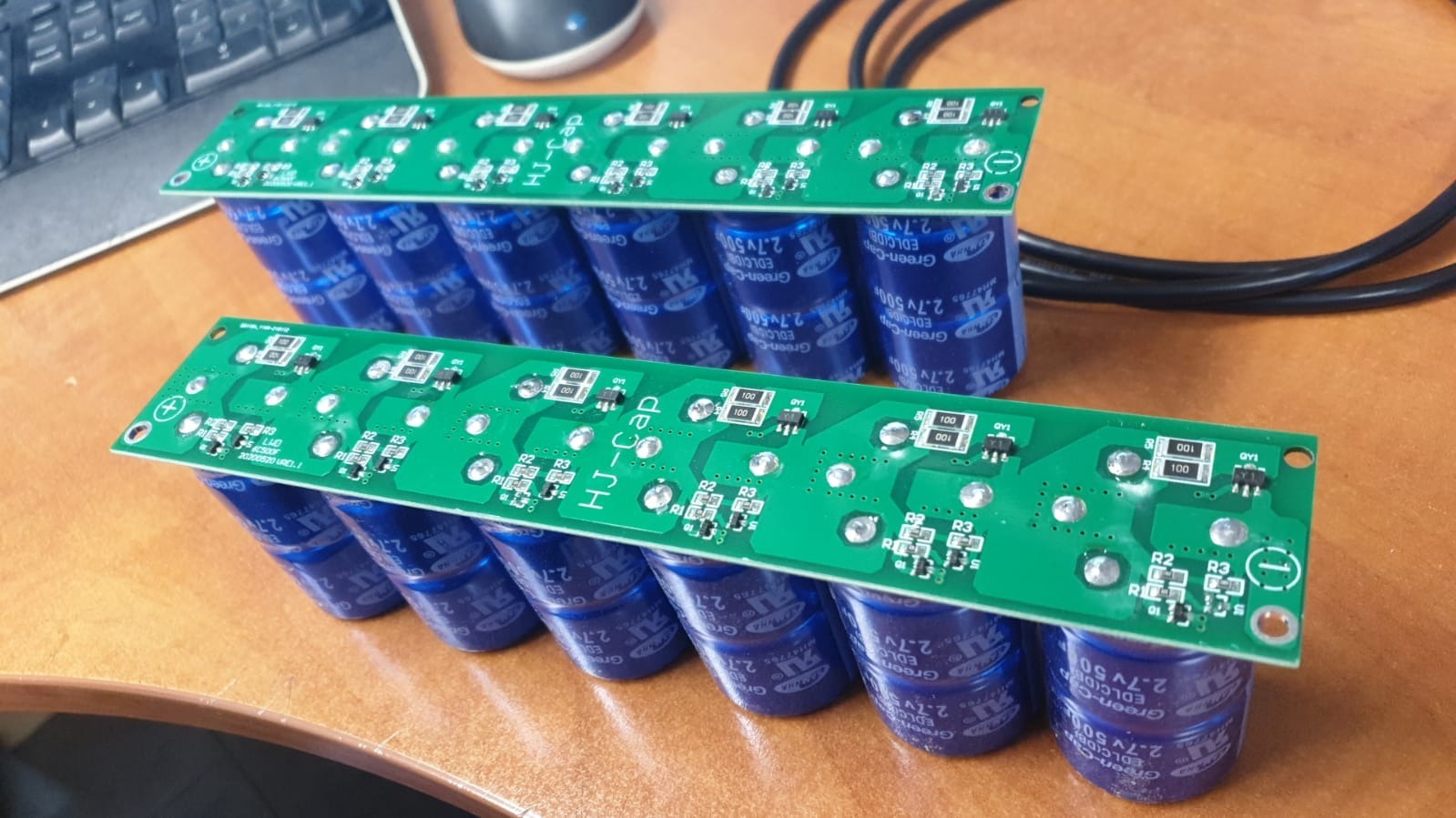

Ik heb zitten denken een aantal van deze te koppelen, ofwel een accu hiervan te maken.
Gegevens,
Materiaal: Aluminium
Grootte: ongeveer 216x69x3 8mm/8.5x2.7x15inch
Serie Verbinding Nominale spanning (V): 16
Serie Verbinding Nominale capaciteit (F): 83
1x6 Stuks 2.7V 500F Farad Super Condensator
