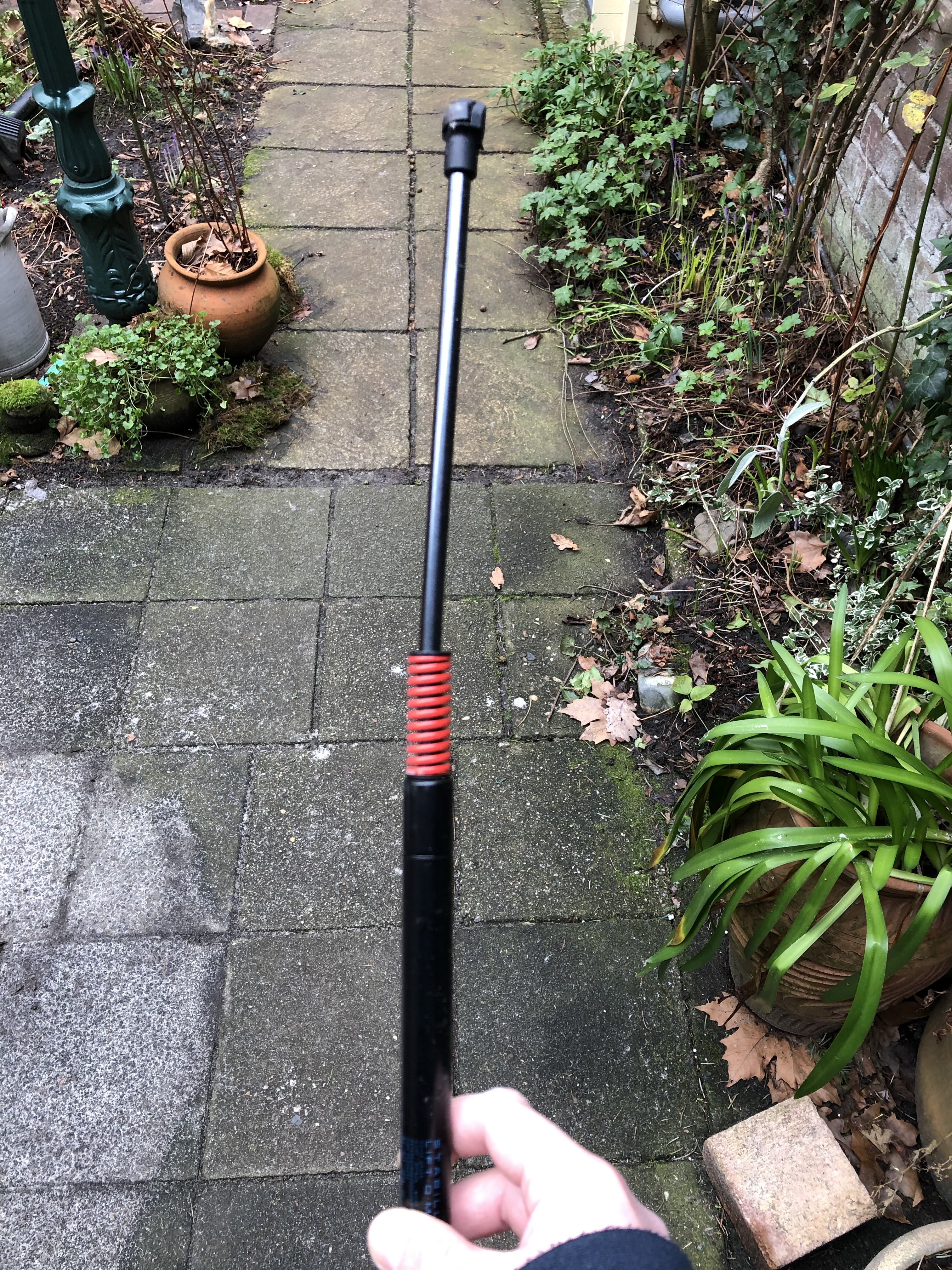

Eerst plakbandje om de stang en kijk hoever die weggedrukt word.
Zelf geen Rode maar de slappe gele gedaan!
Ook dikke deel lengte even opgemeten, en ja, ik heb andere gekocht.
Wel lijkt er verschil in A2 te zitten!
De slappe originele 370N waren 515 mm lang uitgeschoven maximaal klep open.
Dit is op midden draaipunten gemeten....
De 500 lange hebben 15 mm ruimte..
Ik kan op de originele wel rubber ringetje weghalen en halfjes monteren.
Zowel de dikke Cilinder als scharnier zijn niet altijd hetzelfde.
Heb daarom 2 halve veertjes geel gemonteerd... en die andere voor de volgende A2... werkte ook prima.

Veertje tussen de Gasveren achter en bij knop drukken gaat deze omhoog.
Maar ook, ik heb ze nu maar gaat met mijn Reuma zwaarder dicht.. moet nu rammen!
Ook zijn de oude originele 370 Nm gasveren vaak op en versleten.
Koop de zwaardere 500 Nm, de 410 kan, maar meerprijs is €0,00
Ik denk dat je wegens oude gasveren nu zelf de klep moet optillen.
Met kans op Hoofdpijn als je niet hoog genoeg tilde... Uw ervaringsdeskundige! :mrgreen:

Bij mij werkt het systeem al lang niet meer. Heb aaleen nog nadeel dat hij zwaar dicht gaat. Zal tzt de veertjes ertussenuit halen.

Bij mij is het eind van het jaar toch best wel behoorlijk misgegaan…
Deed de achterklep dicht en hoorde ineens een knal.
De rechter gasveer was losgeschoten en blijkbaar door alle kracht van de rode veren en de twee ringetjes behoorlijk gebogen.
Helaas ook wat lakschade aan de binnenzijde van de achterklep doordat die gasveer ineens lossprong en is gaan wandelen. Gelukkig wel minimaal, maar het had niet gehoeven.
Ik heb de originele gasveren maar weer teruggeplaatst.
Het was een leuke feature, maar werkte eigenlijk meer niet dan wel bij mij.
Bezint eer gij hieraan begint, want het kan best wel goed fout gaan.
