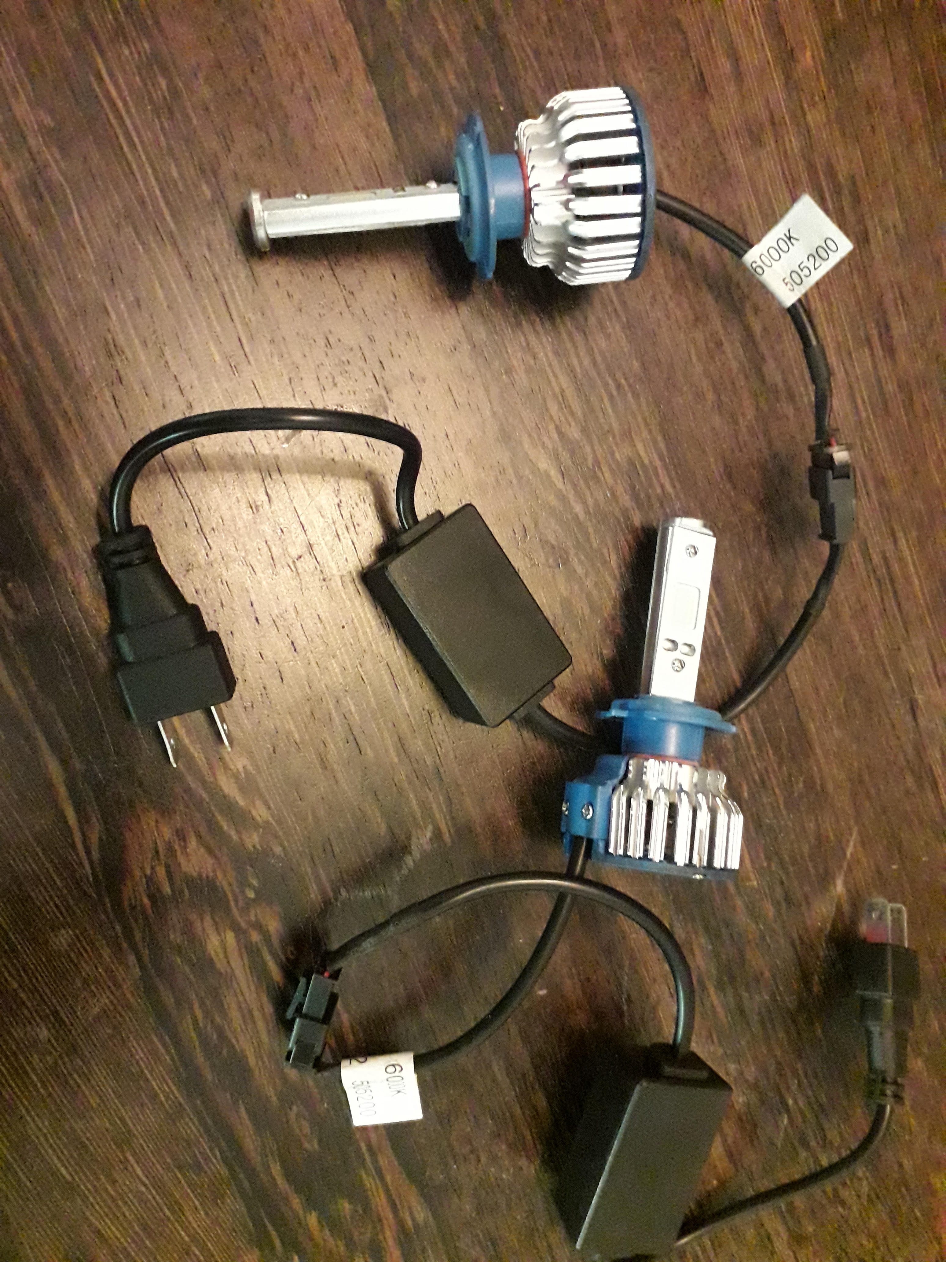

eerlijk = eerlijk: ik moet mijn nederige excuses aanbieden.
Ja: mijn LED verlichting is afgekeurd en er zitten nu gewone pitjes in,
en: Ja: ik vind dat prima: ik heb nooit behoefte aan meer licht en vind dat ik alleen maar mensen er mee irriteer.
Maar....
Ik heb LED van Hans Jan gekocht en die in de A2 gezet. Ik wist niet dat ik al een grijze had met LED...
Kortom: de grijze kwam niet door de keuring maar die heeft geen LED "van Hans Jan". Die wist zich beter te herinneren dan ik dat ik ze in de blauwe A2 had gestopt... (ik heb ook zooooveel auto's!)
Ik ben het zakje eens gaan zoeken met de spullen die de monteur verwisseld had en voila: da's andere koek.
Niet dat ik nog LED wil, maar de afkeur kwam mogelijk door goedkope troep-LED.

@ 14 mei 17 , Bedankt voor foto,
Die met kastje is voor de Canbus auto bedoeld die bij Led die tekort stroom gebruikte defecte lampen aan geeft. Wel komt je lamphuis zo erg vol te zitten als je een stadslichtje of zo moet wisselen!
Deze Dikke konten zijn zeer lastig te monteren met verende klip er zitten goede en foute tussen.
Voorheen waren er garage's die met vlek op de muur een lichtbeeld beoordeelden, nu is sinds enige tijd het testapparaat verplicht voor de APK en die ziet het anders... strooilicht of verkeerde brandpunt kan een mooi beeld op de muur geven maar op verkeerde hoogte.
Ik heb met een oude Halogeen de H7 op de muur afgetekend met een vast geschroefde koplamp.
En bij testen van Ali Express aankopen wel vaak een mooie streep, maar vaak verkeerde hoogte,
en moet de lampjes dan weer bij buigen!
Ook zitten er wel eens lampen tussen met de Pit op verkeerde hoogte, en die krijg ik ook nooit meer goed, gewoon huisvuil.
Ik moet dus elke zending gelijk controleren en de foute melden voor geld terug.
Gelukkig hoef ik ze niet terug te sturen, vaak duurder als de aankoop, maar niet elke lamp krijg ik op deze manier goed.
Dat betekende dat ik meer moet inkopen als ik kan gebruiken.
Maar als elk Forum lid een werkbank met en vastgeschroefde koplamp en streep op muur moet hebben?
Bij een verhuizing ben ook ik alle zekerheid weer kwijt.
Als je ooit bij een Meeting deze nog een keer mee hebt, zo deze graag testen.... en kijken of met buigen ook jij na lang wachten op 2e meeting weer met recht gebogen LED zooi kan rijden.
Jullie weten nu ook waarom er enorme prijs verschillen zijn, Lampen 6x duurder en gelijk goed, of mijn geklooi en veel afkeuren! Voor nu inmiddels 11x A2 in familie + nog enkele foute merken erbij test ik nu erg veel, maar ook H4 hetzelfde verhaal....
Goedkoop = duurkoop als je geen goed vaste werkbank met zit jarenlang in de weg lampen wilde...
Na testen in Garage met goedgekeurde lampen tester op juiste plek, (bij ingang mag dus niet)
Alle gelijk goede en bijgebogen zijn dus met zelfde apparaat nogmaals door APK gekomen en ik kreeg
nu toestemming om op zaterdag middag met auto de lampen even te testen... hij wilde ze ook verkopen... maar kreeg brief RDW, het verkopen van LED lampen zonder keurmerk door hem is strafbaar geworden! Hij weet dat ze goed zijn maar mag niet!
Ik zag de prijzen voor Goedgekeurde met keurmerk LED lampen en dan is Hans Jan voordeliger!
Weet alleen niet of het keurmerk erin staat.
