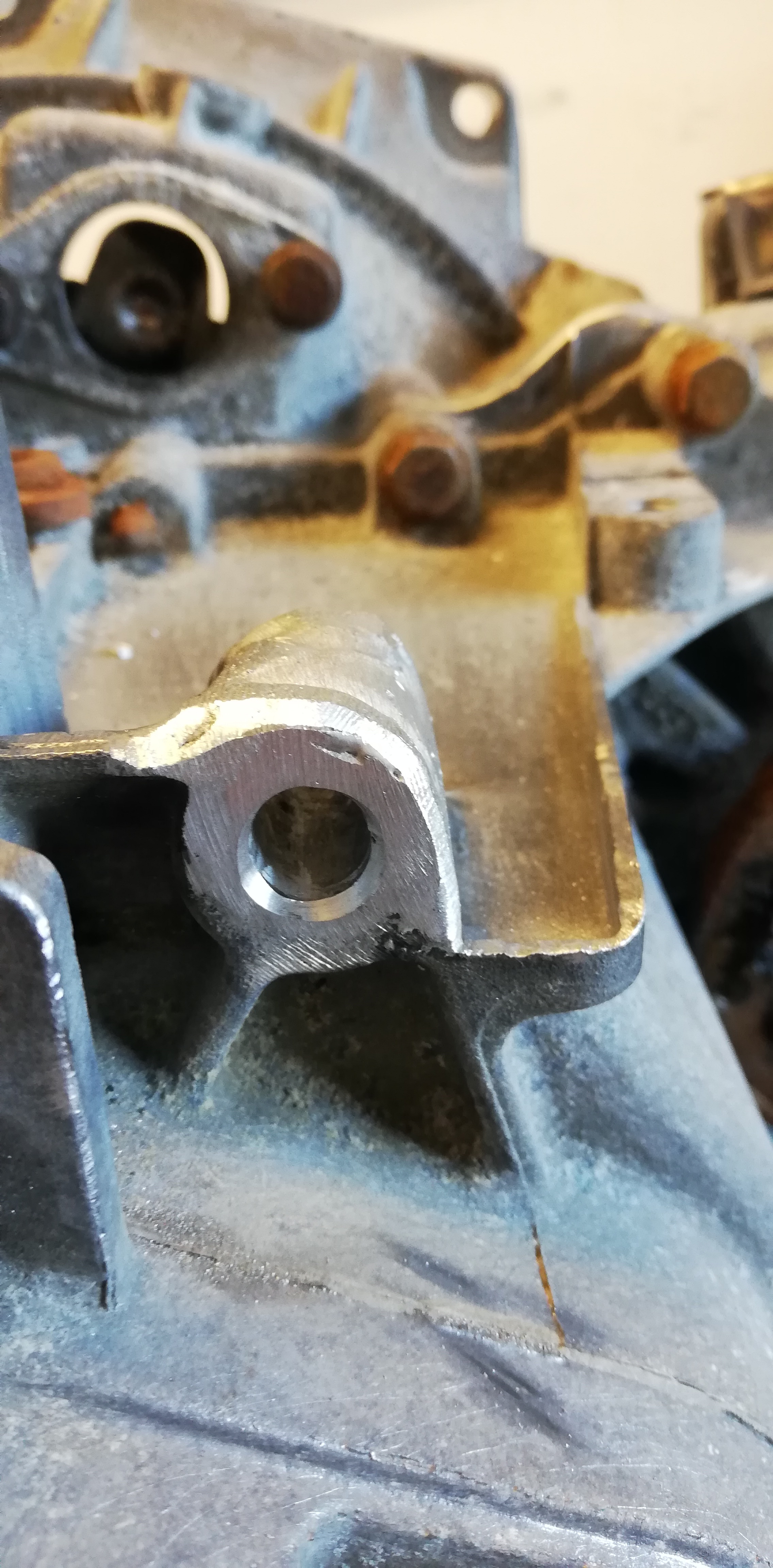

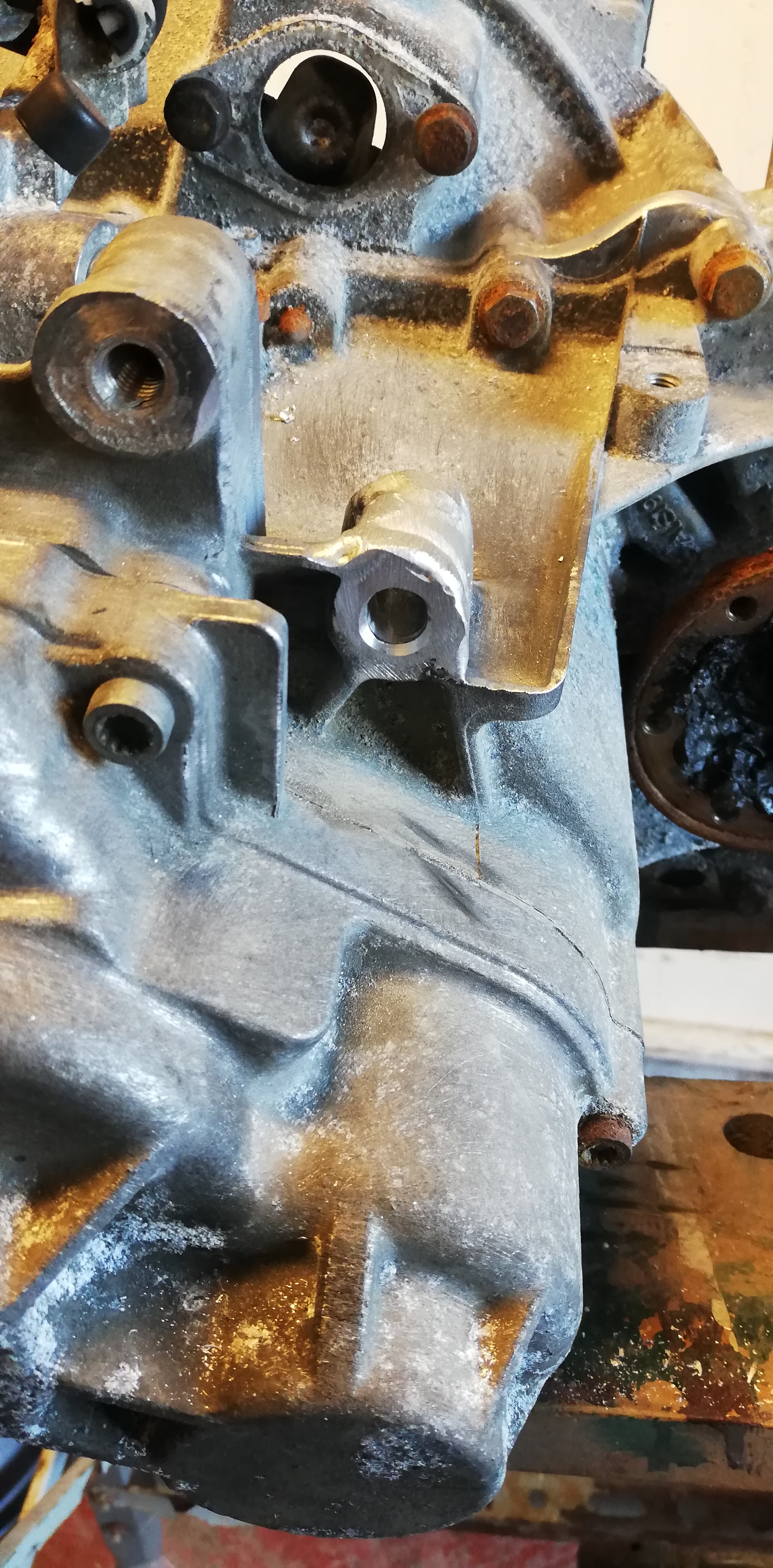

Zeauh, een beetje in de weer geweest met de versnellingsbak.

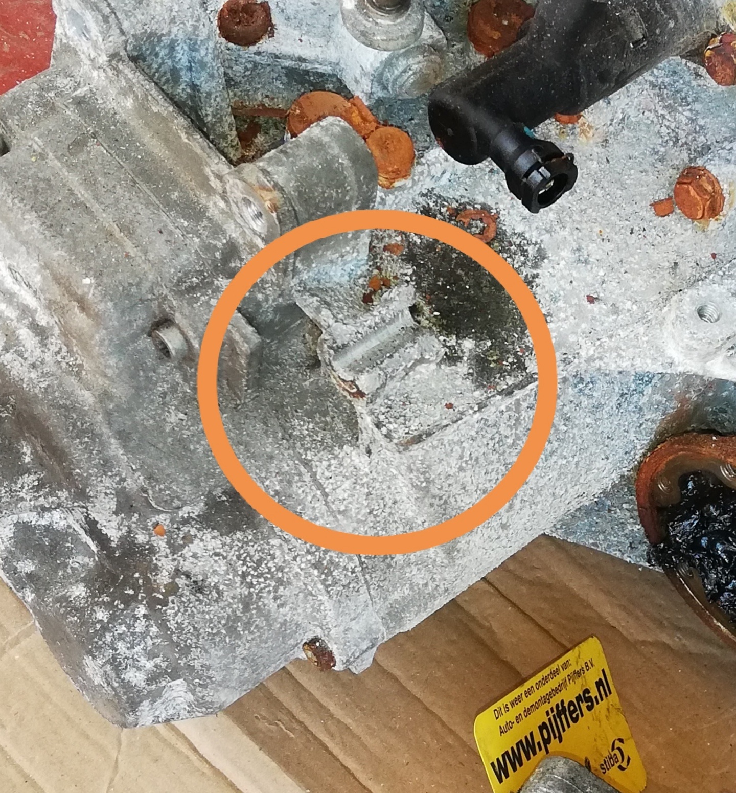

Zoals ik tussen neus en lippen liet weten; er is iets met de buitenkant van de bak, buiten dat ie eruit ziet of dat ''ie naast de Titanic op de bodem van de zee" heeft gelegen.
Juist, in de oranje cirkel ziet u het "probleem".... Een afgebroken oog. Waarschijnlijk op de sloop gebeurd bij verwijderen, afgebroken stukje zat los in een zakje erbij.

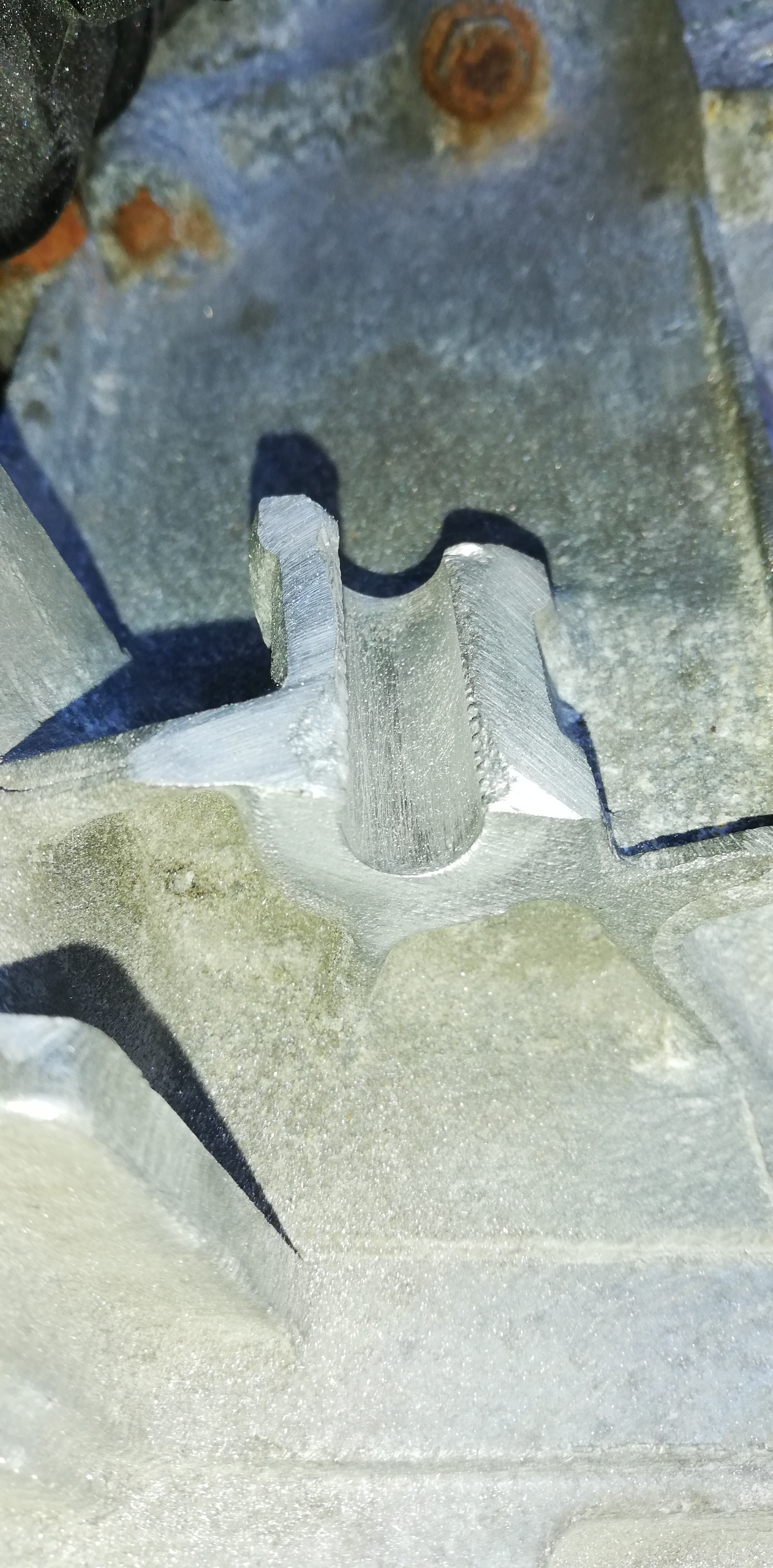

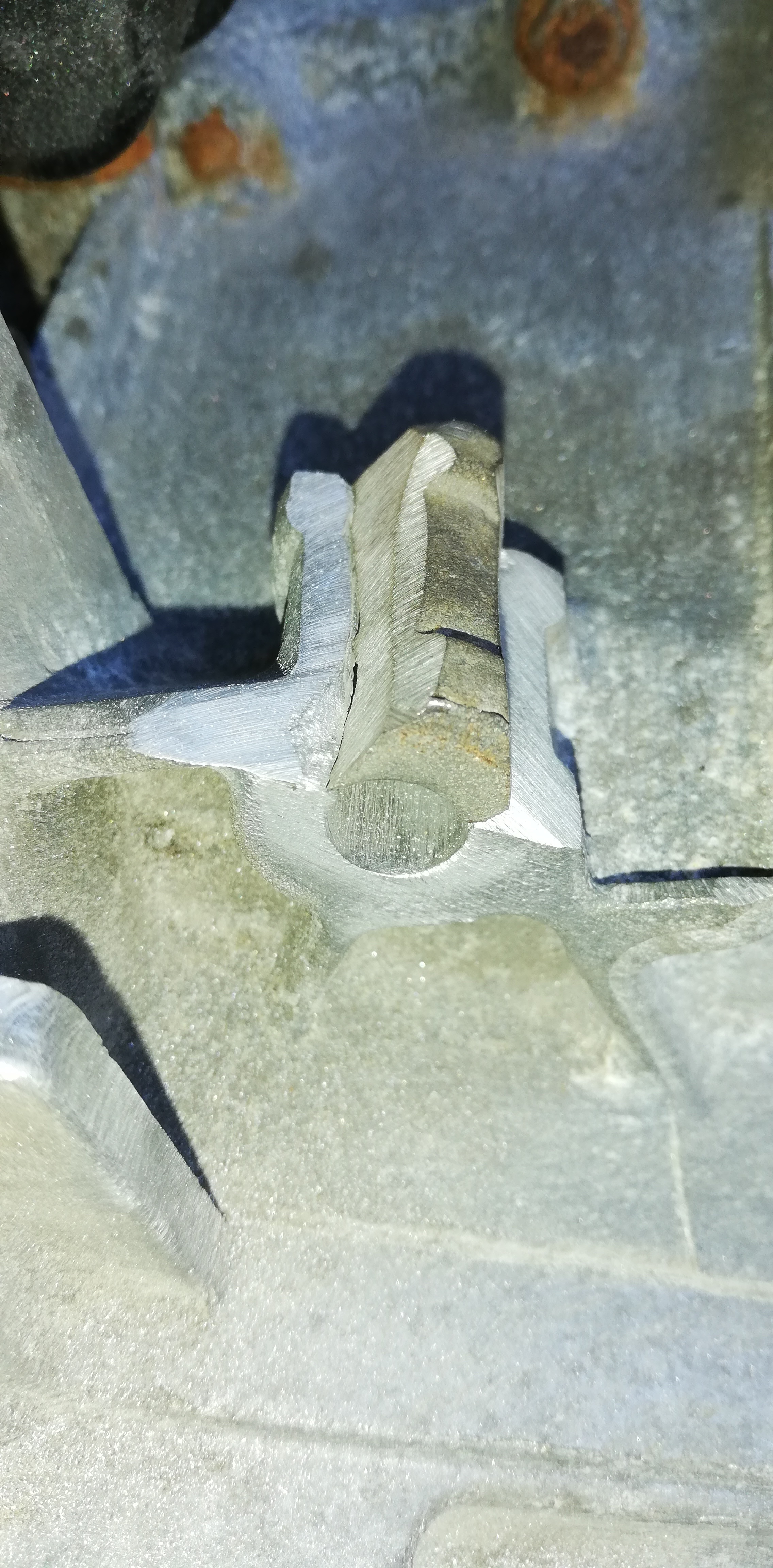

Waarom koop je zoiets?! Nou, eh, toevallig heb ik niet heel lang geleden een TIG lasapparaat gekocht waar toevallig aluminium mee gelast kan worden.
Het viel niet mee om het heel mooi te krijgen, maar wel stevig in ieder geval (hoop ik...).
Dit zijn trouwens mijn eerste stappen aluminium lassen, en toch wel een verschil met ijzer en RVS lassen, dus kritiek (liefst opbouwend) is welkom.

27 feb 2021, 17:35 1 x
Knap “staaltje “ werk 👏🏽
27 feb 2021, 19:14 0 x
Ik heb iets meer Aluminium las ervaring maar ook dan gaat wel eens iets fout.
Wel vaker een gaatje als je teveel op 1 plek bleef.
Vind dit best redelijk uitzien, mooi hoeft niet.
Berichten: 505
27 feb 2021, 19:59 0 x
:thumbmin: Opbouwende kritiek: Niet mooi, wel stevig :thumbmin:
