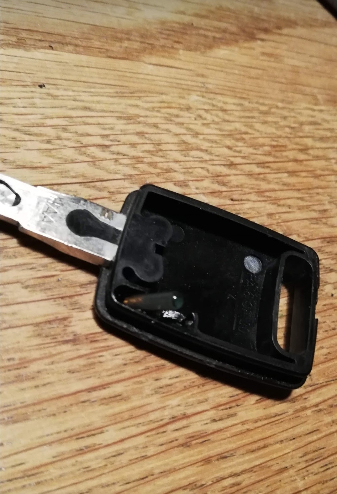

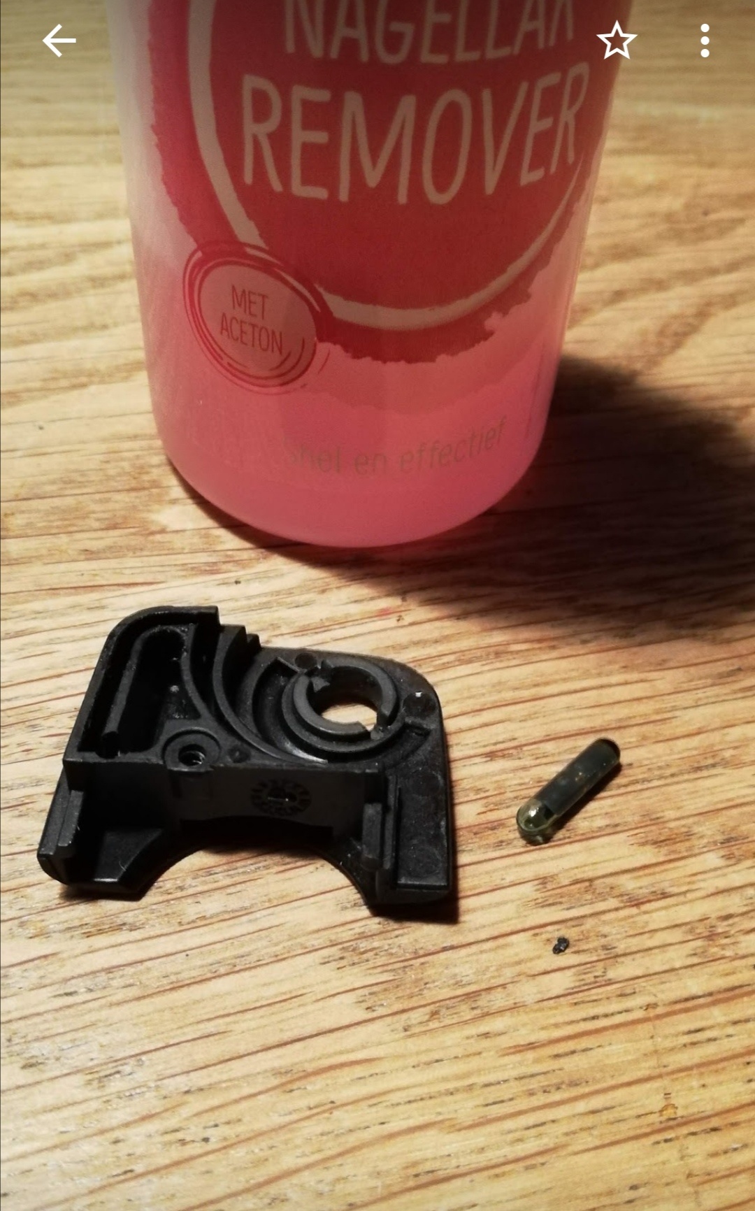

De chip overzetten uit je oude sleutel:
Antennelus/detectie sleutel contactslot heb je al.
Zet je contact maar aan, je ziet het sleutelsymbool aangaan op je dashboard; de auto herkent iets (sleutel/chip) en gaat nadenken of het een bekende is, lamp dashboard met sleutel symbool dooft als dat zo is.

Gezien het vele werk, ik gebruik geen Nagellak dus pak pure Aceton... :mrgreen:
Maar de Moduul en 2 Ali Express klapsleutels met printplaat?
Dan nog 2x een zeer breekbaar (helaas ervaringsdeskundige) is ramp... en nieuwe glaasje moet geprogrammeerd worden als fout ging....
De beide klapsleutels frezen, en ik heb voor een 1.2 Tdi die gewone sleutel had op Ali een los hangertje gekocht... en dan een 2e in de linker voordeur gemonteerd!
Die 433 Mhz. zender met 2 sleutelhangers werkte ook prima.
Deuren gaan open en dicht,
alleen de Ramen sluiten lukte niet...
En ook geen Achterklep openen met knopje.
Maar gezien weinig werk behalve 7 weken wachten op Post NL een voordelig alternatief.
Wel elk jaar de LR44 vervangen! De 2025 of 2035 passen niet!
