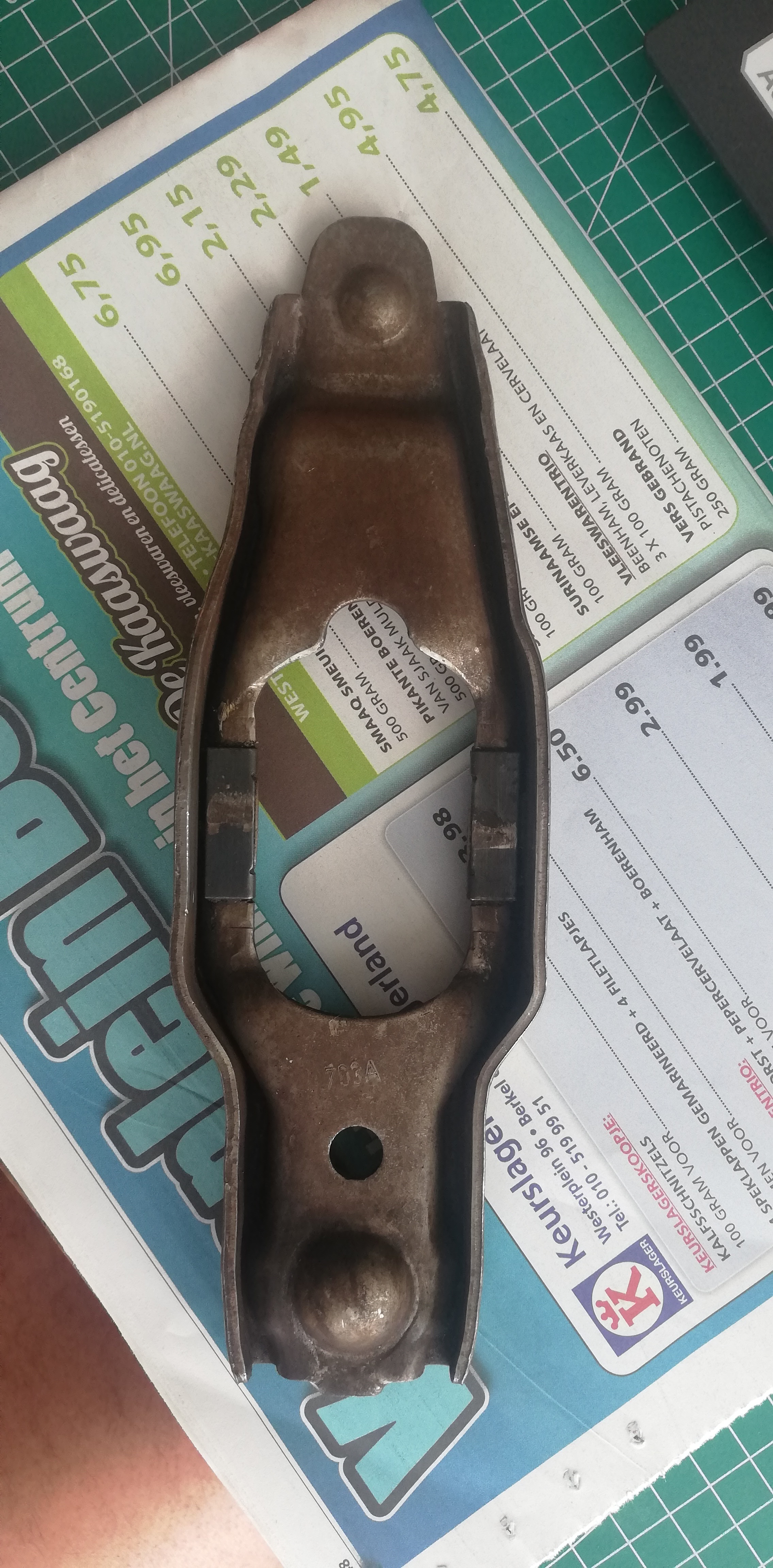

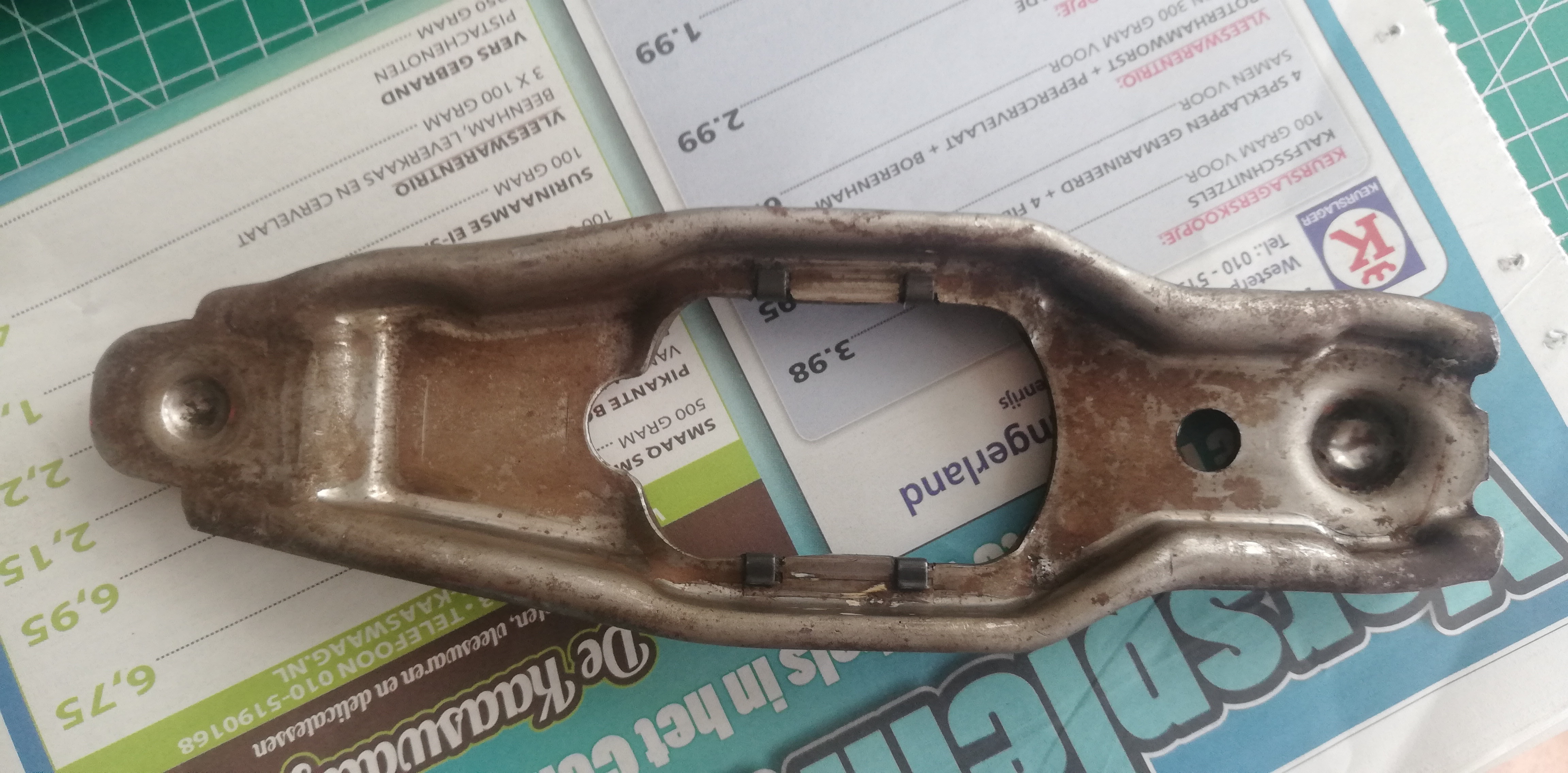

Dat wordt schoonmaken, en kijken of ik ergens een nieuwe ontkoppelingsvork kan krijgen, aangezien die behoorlijk is beschadigd.
Ik heb al een nieuwe koppelingsset liggen maar daar zit hij niet bij.

Heb hier een vork liggen, van een diesel en weet dus niet of ie hetzelfde is, zelf uitzoeken svp.
Je mag 'm gratuit dus voor niks hebben als je d'r wat mee kan.
