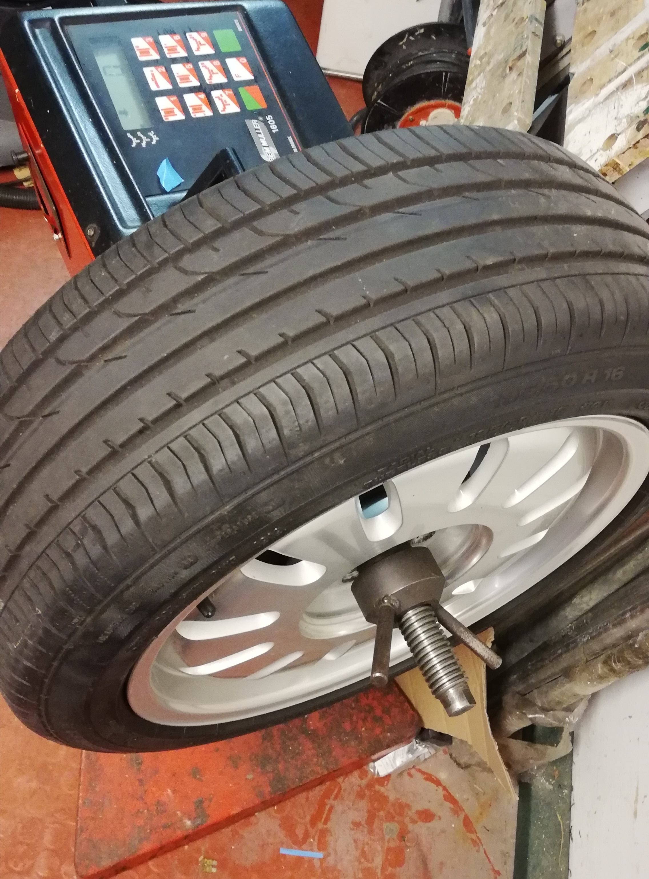

Bovenstaande reactie wilde ik eigenlijk affikken tot op de veters, maar daar bereik ik niks mee.....

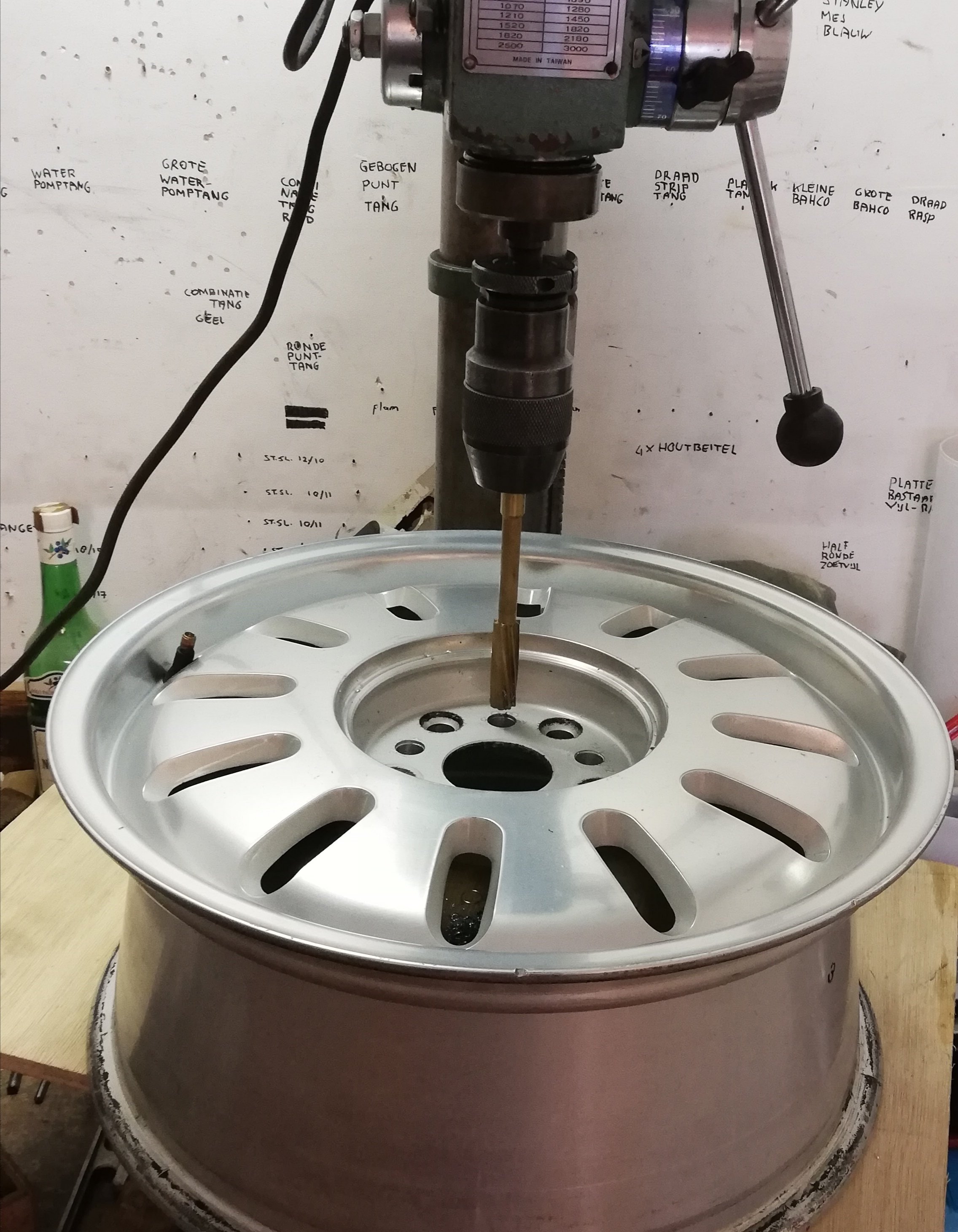

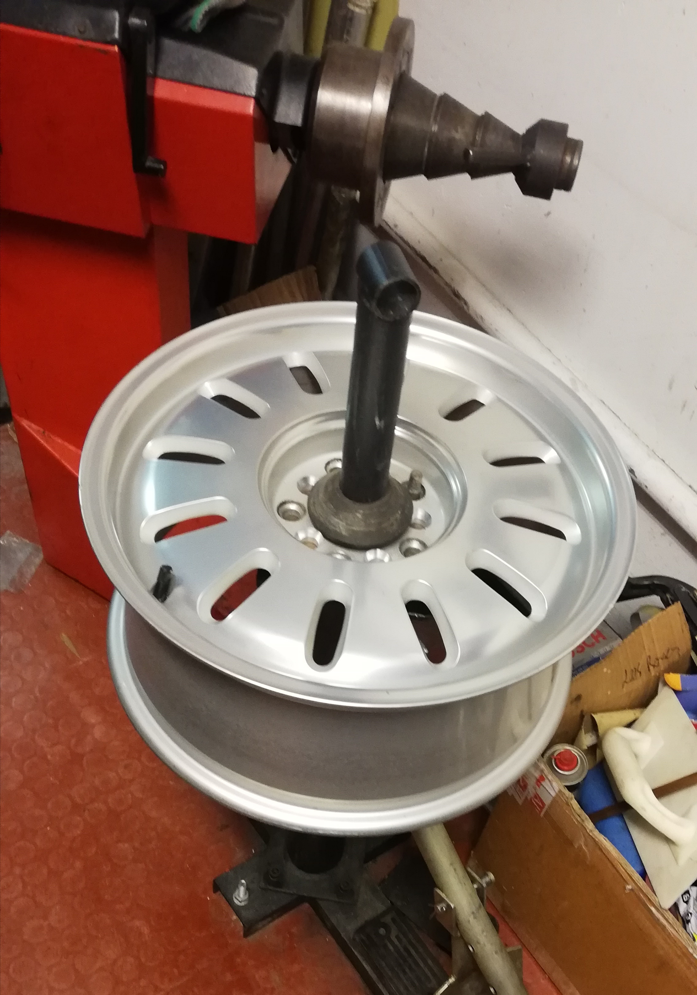

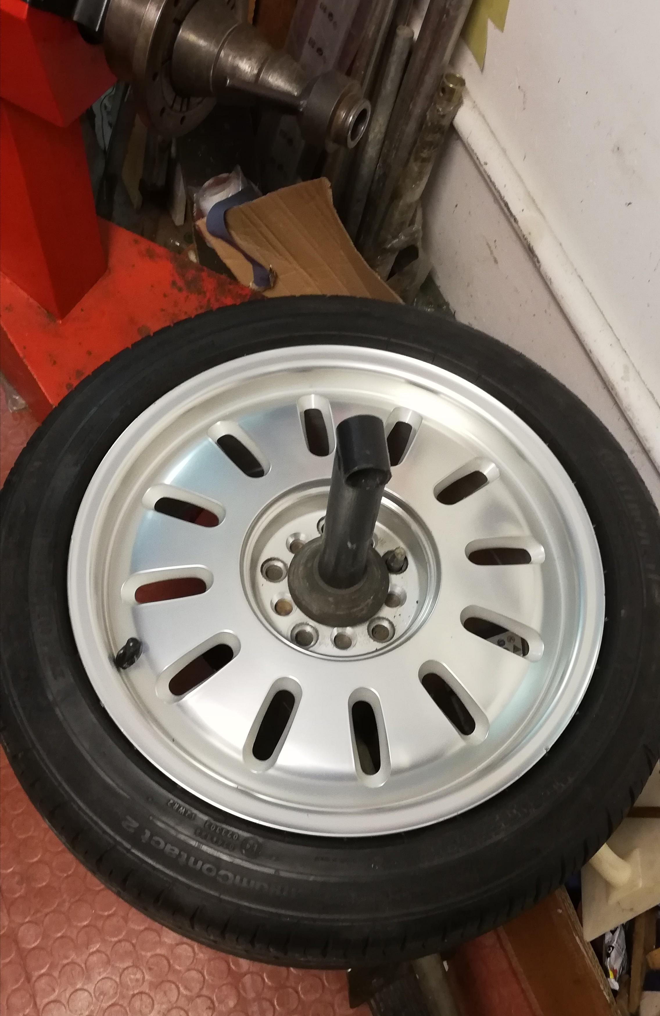

Ook was bovenstaande reactie een extra impuls om het wel voor elkaar te krijgen, zonder de A8 velgen te verkloten (door uit een klem te laten schieten, serieus?). Er is nog een erger virus dan Covid-19 namelijk; Een ander bang en angstig maken voor het onbekende!

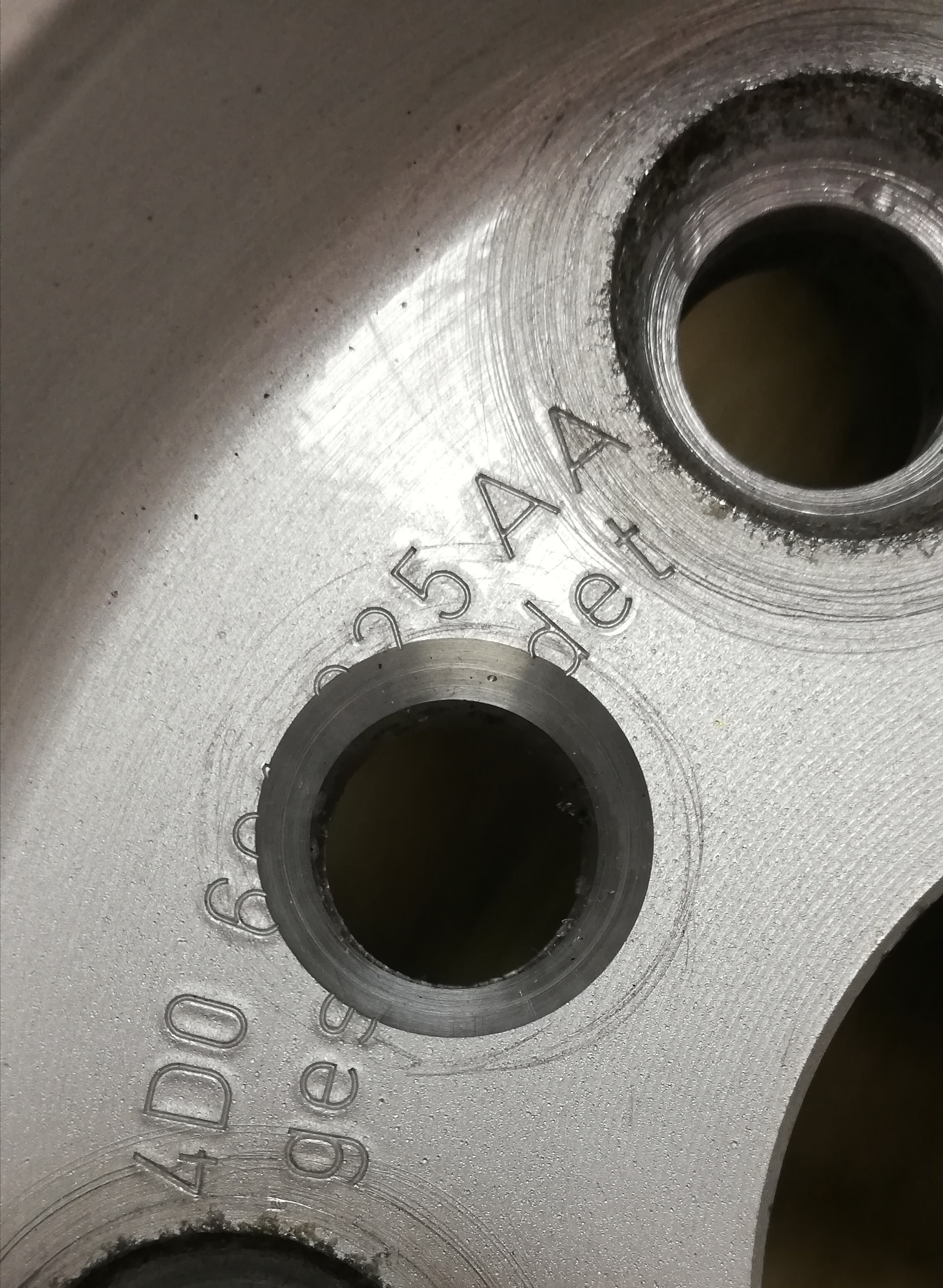

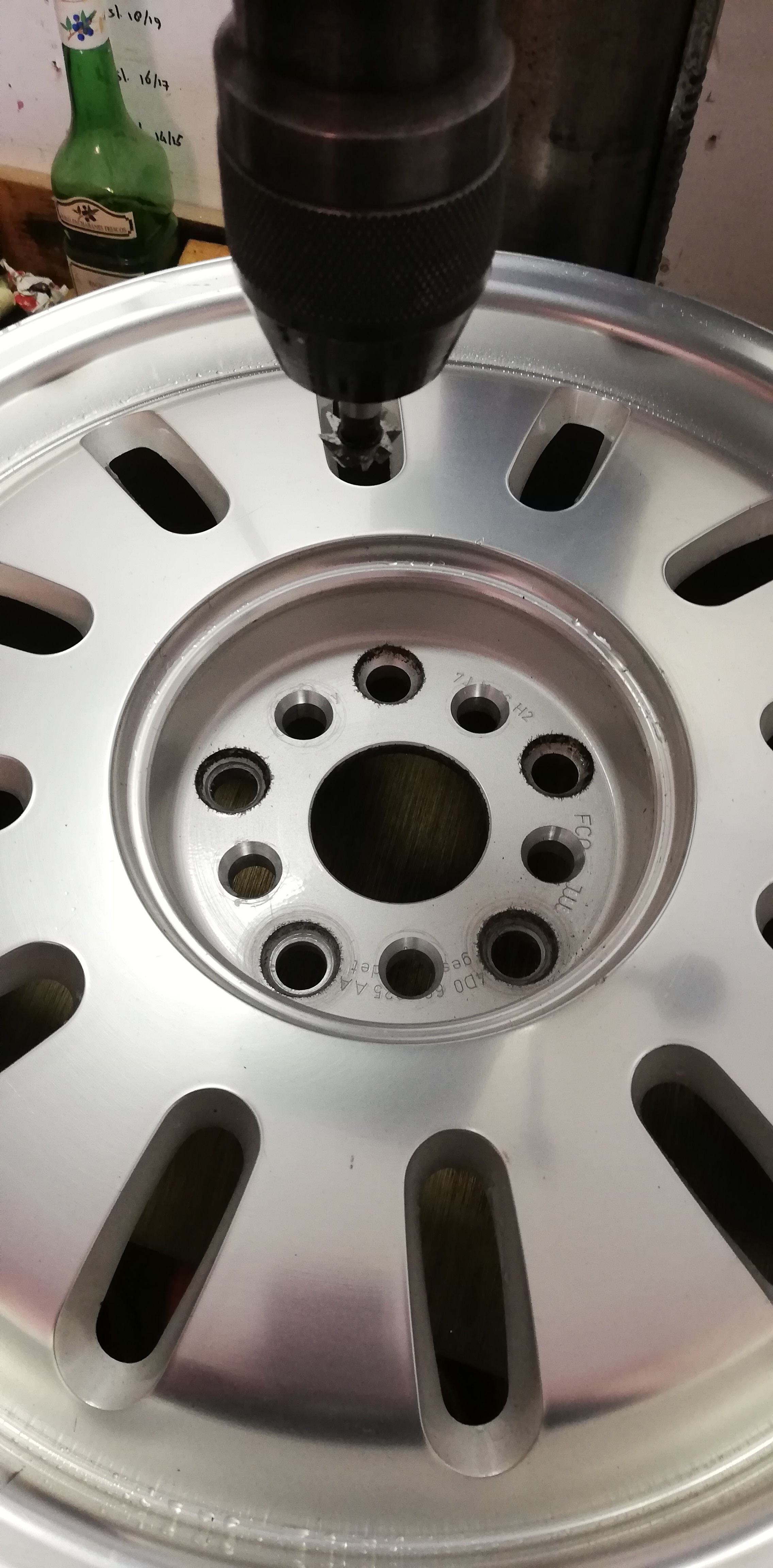

Nah, voordat het een lelijk verhaal wordt; De gaten zitten erin op 1 velg als bij wijze van proef.
De gaten zijn gemaakt met stapsgewijs boren van verschillende diameter boren.
Voor de uiteindelijke maat is een machineruimer gebruikt op een laag toerental in een kolomboormachine.
Het aftekenen van de gaten is aan de hand van een naaf gedaan die ik hier nog nieuw heb liggen in 5x100. Uiteraard is alles dubbel nagemeten en gecontroleerd.
De gaten zijn afgeschuind op 60°, maar zijn eigenlijk nog niet diep genoeg. Een grotere verzinkt ruimer is onderweg, dus dat komt goed.
De wielbouten zullen dus ook niet meer bolconisch zijn, maar zullen dus 60° conisch worden.
De kolomboor is zelfs nog voor dit project aangeschaft. Het was goedkoper geweest om de gaten te laten boren bij een machinewerkplaats, maar ja dan is 't geen "zellufdoen" meer.
Daarbij wilde ik altijd al een kolomboor, dus dit was een kans bij uitstek om er één op de kop te tikken.
Nou, wat foto's dan maar?

Gefeliciteerd,
Ik had blijkbaar achteraf ook een machine ruimer moeten hebben.
Boor 8 sneuvelde en dat was een test velg, speciaal op sloop gehaald en ik was niet tevreden.
Ook is een losse boor standaard minder dan jij nu hebt...
Blijkbaar moest ik ook daar in investeren en dan ga ik voor alternatief.
Nu 5x112 Golf naven gemonteerd en dan kan er weinig fout gaan.
Erg netjes en hoop dat andere 3 ook zo worden.
24 okt 2020, 22:54 2 x
Peter_Audi_A2 schreef:
24 okt 2020, 17:47
Heb je voor de kolomboor al het andere gereedschap ingeleverd? .... ;)
😂, erfenis van de vorige bewoner...... Gipsplaat met spijkertjes 🤐
ArcSissy schreef:
24 okt 2020, 20:31
De juiste mod voor deze velgen @Spits, dat komt er als een plaatje uit te zien! (#justjealous)
Je mag ze een keer lenen Arc! 😋
eekhoorntje schreef:
24 okt 2020, 22:06
Gefeliciteerd,
Thanx, goed gereedschap is een must en is al 't halve werk!
Ik had je in 't topic (weet niet meer waar) over de 5x112 naven al een paar keer gevraagd naar onderdeelnummers/wat je gebruikt had.......... Misschien wil en ga je 't nog eens delen? Voor nu maak ik gebruik van omboren.

30 okt 2020, 12:59 6 x

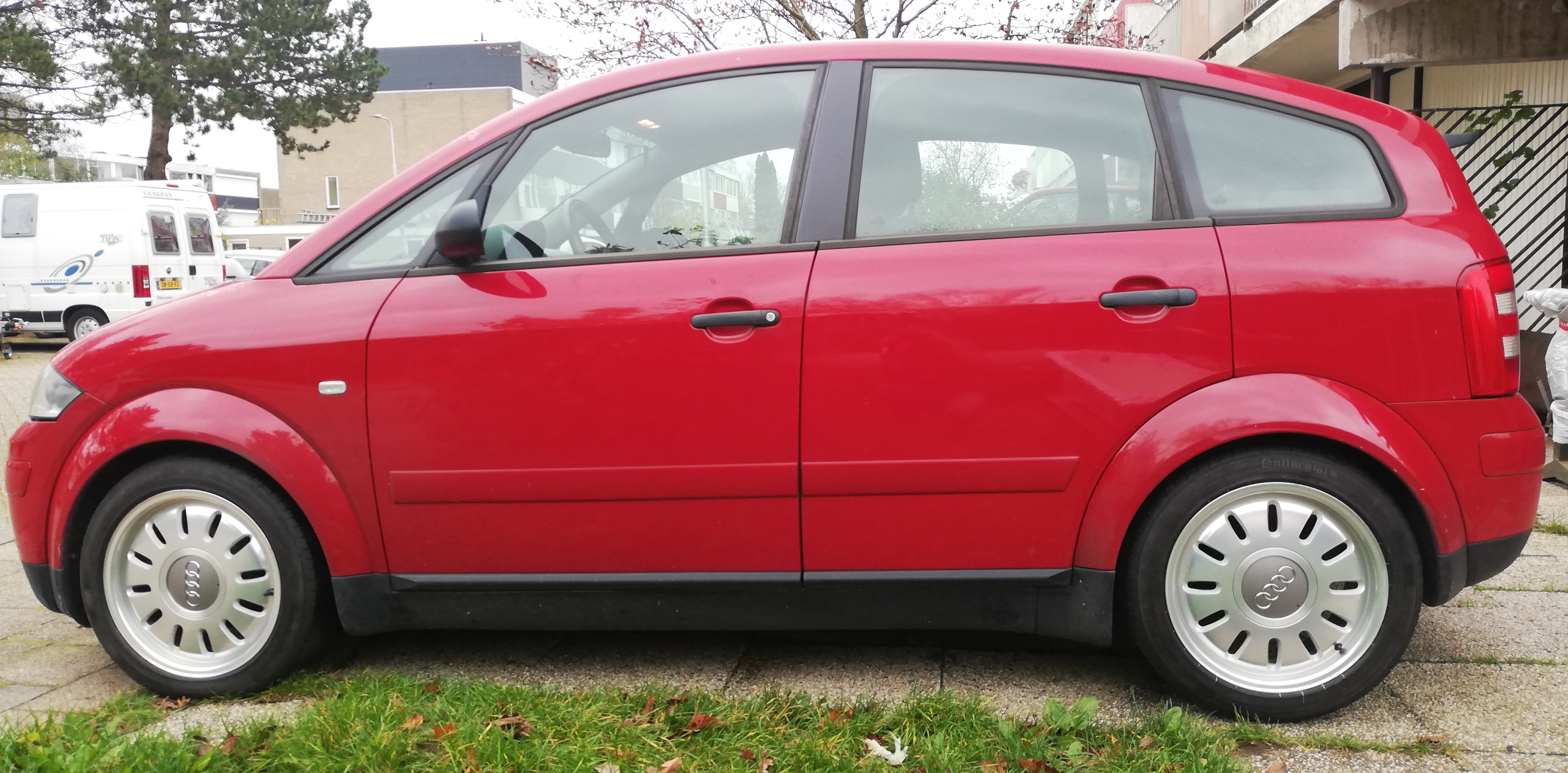

Nog wat feauteauhs....... Want wat moet je d'r verder van zeggen.
Ze zitten er dus onder, paste in 1x (dus gaten mooi recht erin gezet blijkbaar 😊) en rijden is super soepeltjes.

30 okt 2020, 13:39 1 x
Topper!👍ik weet het niet, maar het ziet er zo mogelijk nog beter uit dan de andere set. Fris, strak, past gewoon. Job well done zeg ik😜
