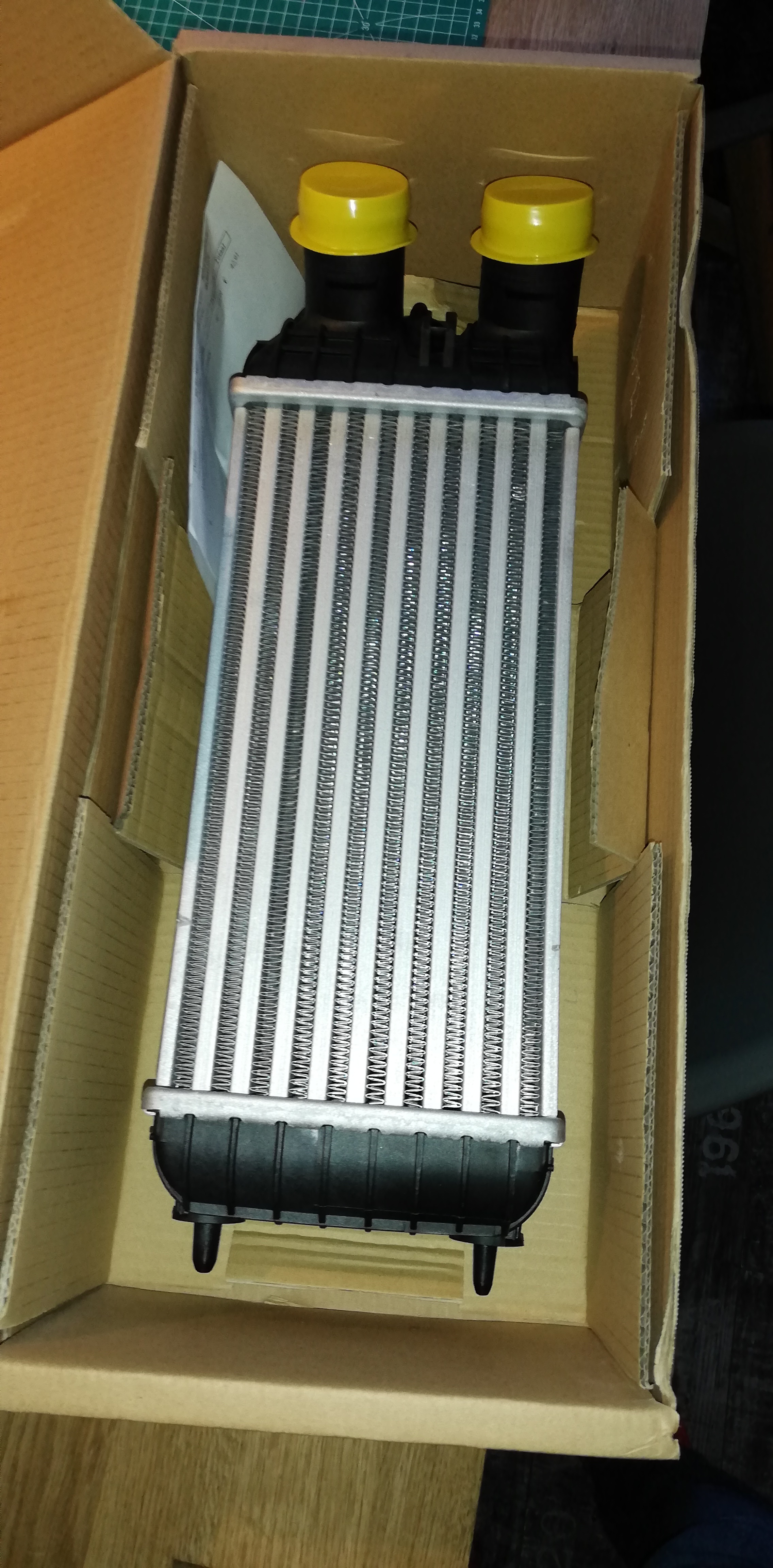

Gistermiddag een pakketje met auto onderdeel binnen gekregen;
Het is een intercooler, die ik wil gaan instaleren als FMIC, wat staat voor "front mounted intercooler". Vooralsnog voldoet de standaard intercooler, zelfs als je wat meer vermogen uit een 1.4 tdi weet te peuteren.
Toch is koelere lucht naar de motor toe een verbetering, en aangezien deze intercooler vol in de rijwind komt te hangen (tenminste; dat is de bedoeling.....) zal er een "verbetering" zijn in vermogen en/of verbruik.
Daarbij is de nu standaard opstelling van de intercooler, in mijn optiek, niet ideaal.

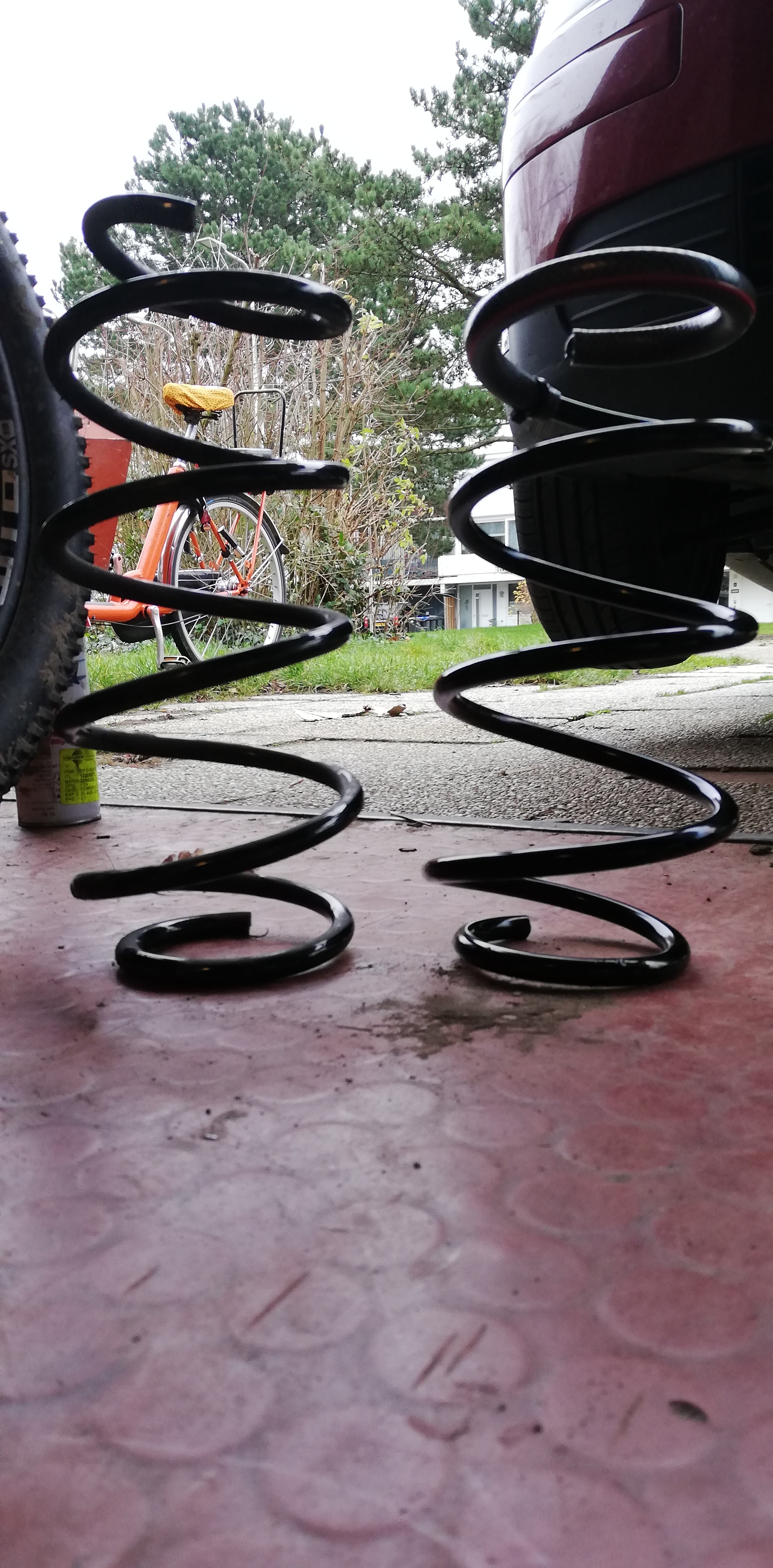

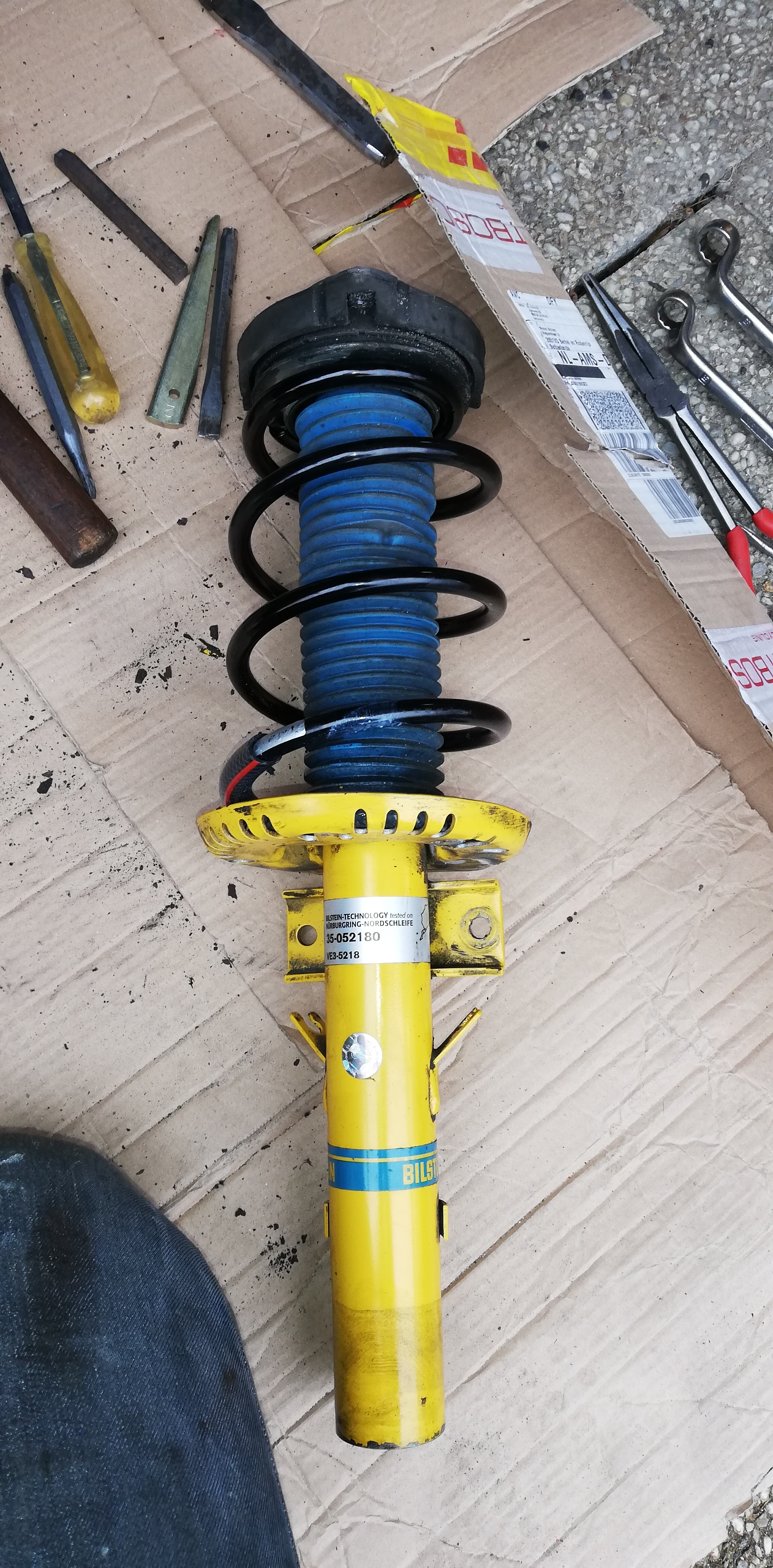

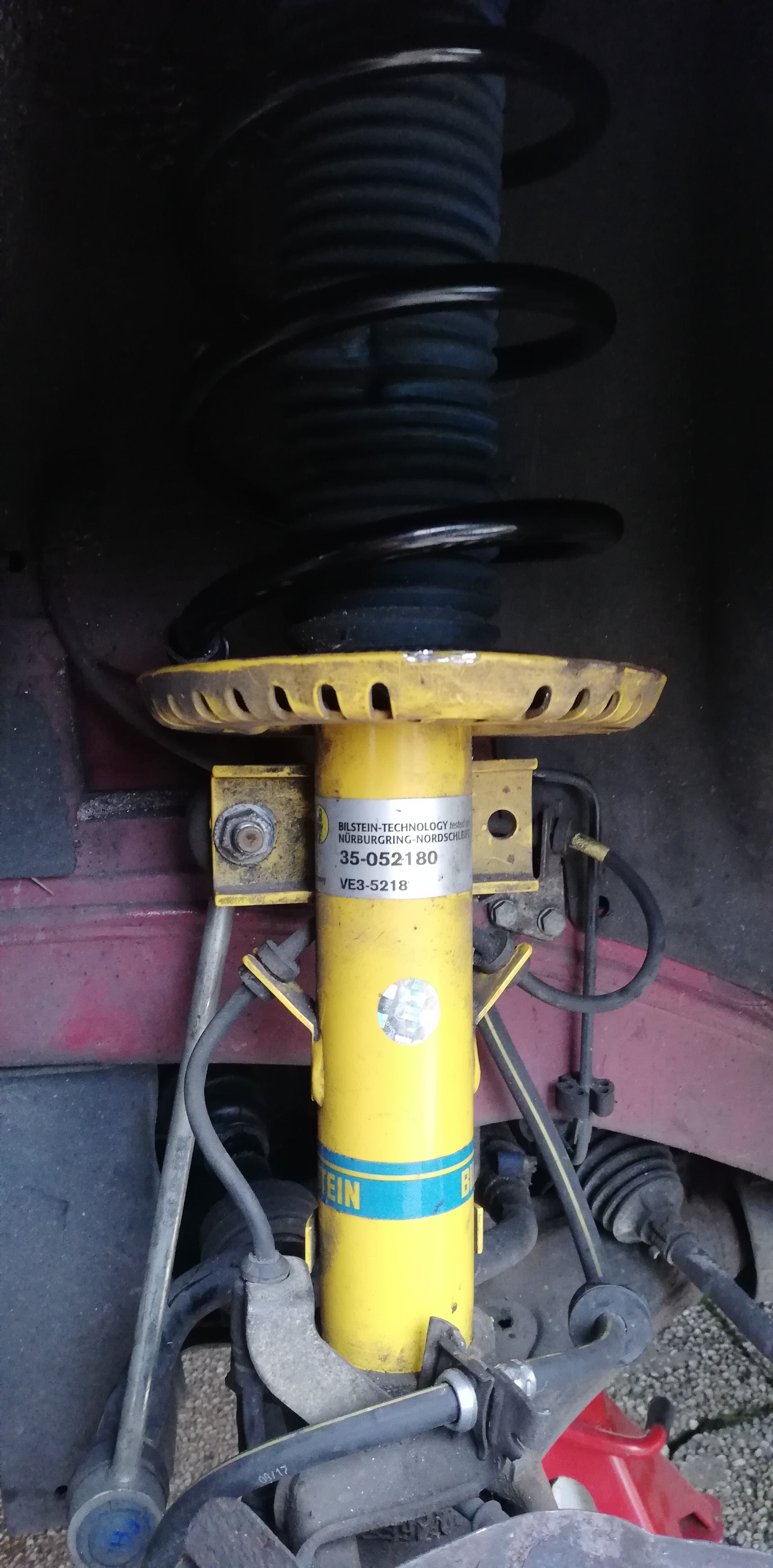

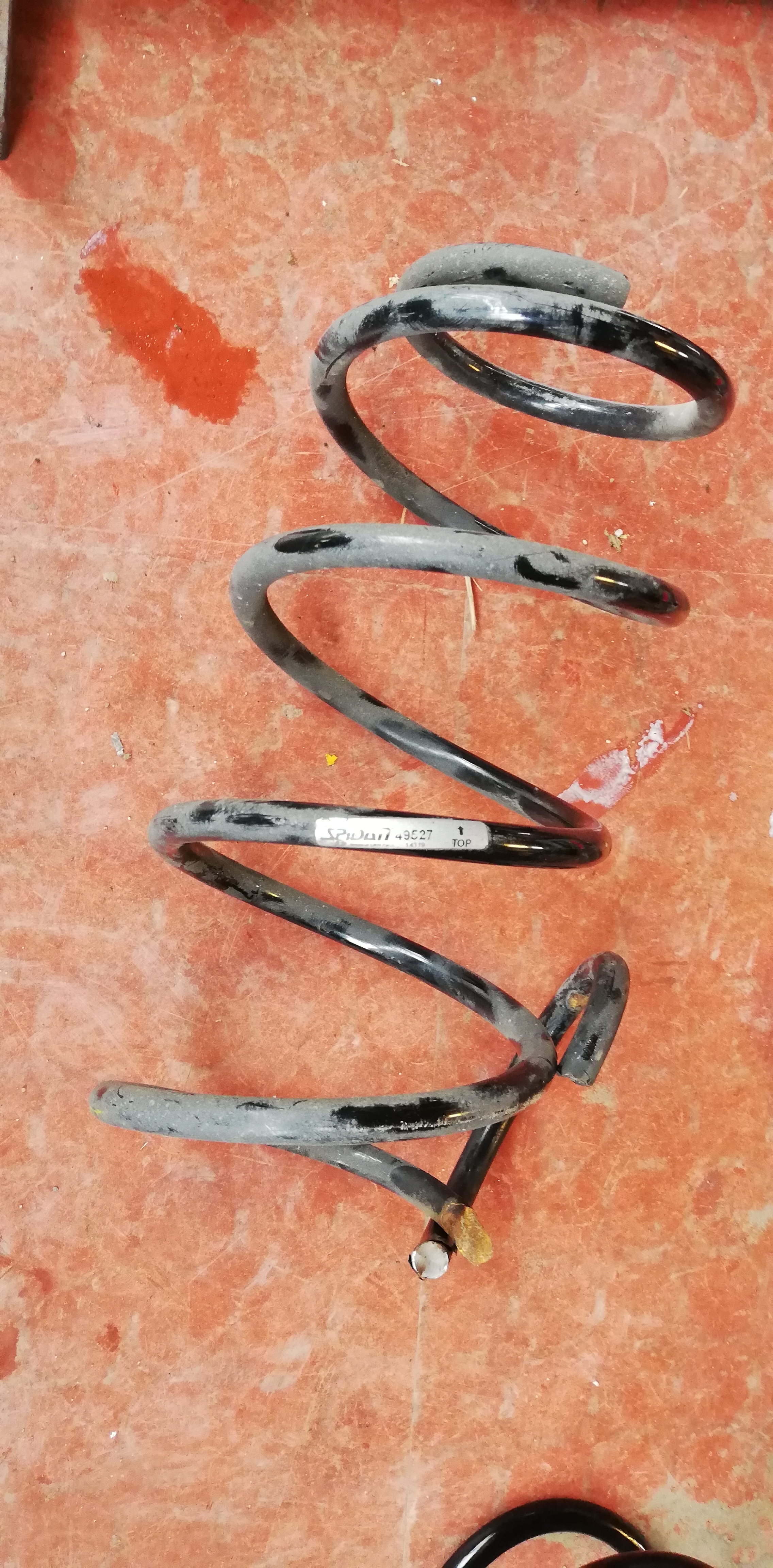

Vandaag 2 nieuwe voorveren gemonteerd, Sachs 998 405 ter vervanging van Spidan 49527 waarvan de rechterzijde was gebroken.
Er was door @Spinazie gevraagd hoe de conditie van de toplagers was.
De toplagers waren nog niet lang geleden (16 maanden) geïnstalleerd samen met nieuwe Spidan veren en Bilstein B8 dempers.
De toplagers waren dan ook in zeer goede conditie, waarom de veer gebroken is weet ik niet.
Elke dag krijgen ze verkeersdrempels voor hun kiezen, dat zal ongetwijfeld niet helpen lang mee te gaan, doch 16 maanden is te kort in mijn ogen
Nu dus Sachs 997 405, een controversiële keuze als je je een beetje hebt verdiept in de veren die beschikbaar zijn voor een A2, en zeker in combinatie met B8 dempers.
Colin Chapman was een voorstander van dit principe veer/demper combo, alhoewel een A2 natuurlijk nooit een Lotus gaat worden.
Heb nu alleen een klein controle rondje gereden na installeren, en kan er nog niet veel over zeggen.
Verkeersdrempels gaan in ieder geval iets of net zo soepel als met de Spidan.
De nieuwe veren heb ik aan de onderkant voorzien van een stuk gewapende tuinslang om het contact met de veerschotel zachter te houden. De oude veren hadden daar ook redelijk wat krassen, lak was daar ook beschadigd en misschien heeft dit ook wel de breuk kunnen/doen ontstaan.
Feauteauhs tijd;
Gebroken veer, onderste ring.
Nieuw en oud naast elkaar, nieuwe veren zijn een stukje korter, veer diameter (materiaal) is hetzelfde, karakteristiek is soepeler.
Het zooitje na inspectie weer in elkaar.
En weer onder de koets.
