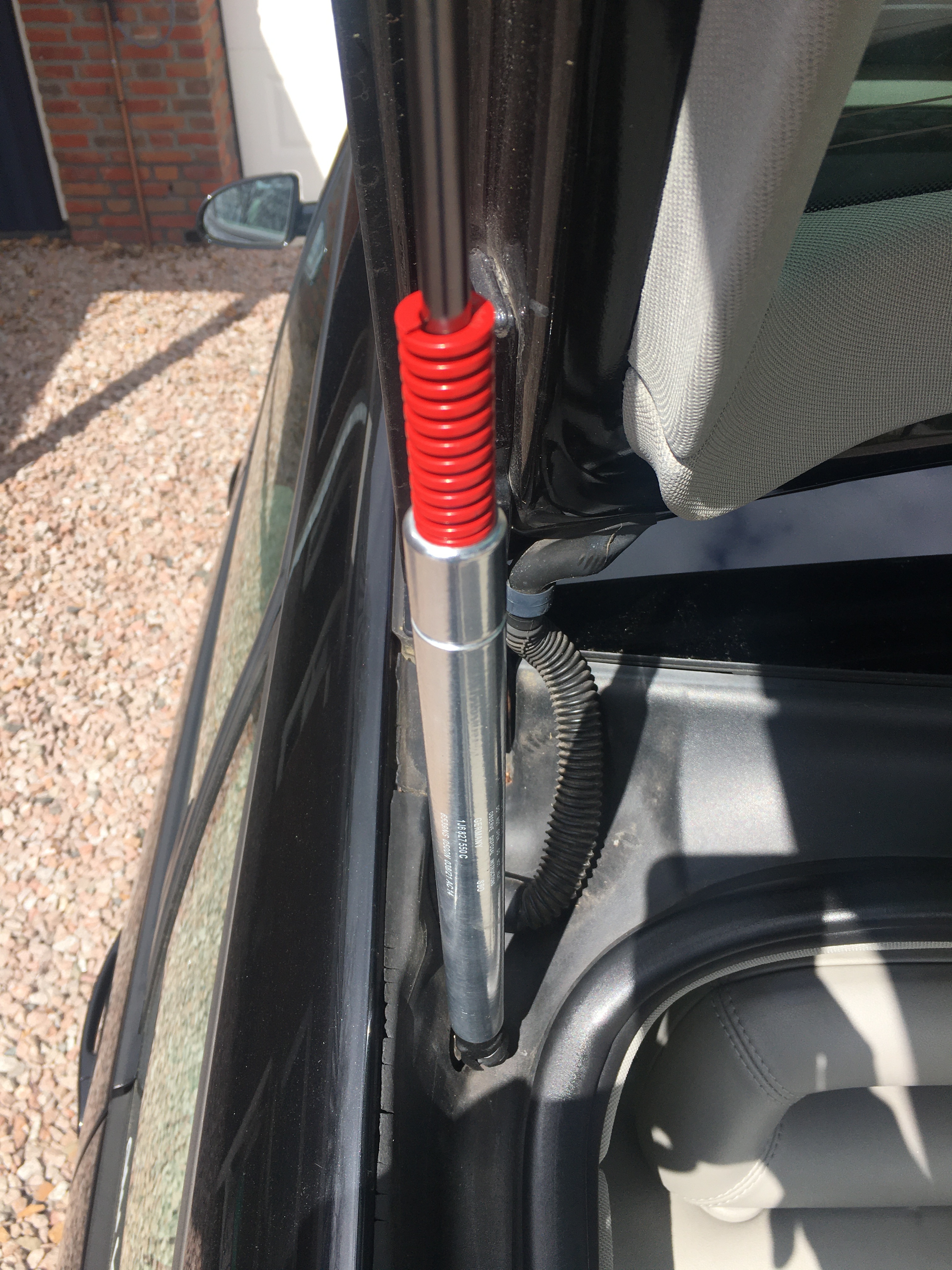

Zijn er inmiddels al meerdere gasveren/dempers getest?
Ticcie
Berichten: 567
Locatie: Bussum
16 apr 2021, 18:49 1 x
Ja, die van mij doen het alle twee :tongueclose
Berichten: 2743
16 apr 2021, 19:54 1 x
Bij +10 graden Celsius doet de mijne (zwarte gasveren) het ook weer.
Ik heb nog even een rafelig uiteinde van een veter tussen de windingen van de rode veer gehouden tijdens het sluiten, maar die zat goed vast. Volgens mij zit de rode veer dus echt maximaal samengedrukt als de klep gesloten is. Ik durf er geen ringetje tussen te doen...

Vandaag ook de gasveren vervangen. Omdat het een aluminium auto is, ook voor aluminium gekozen. Werkt prima en ziet er netjes uit.

Ik heb inmiddels ook de veertjes en gasveren binnen. Het werkt niet zo lekker als ik had gehoopt.
Hij doet het vaker niet dan wel als ik met de afstandsbediening open.
Ik heb op Ali ook maar een nieuw motortje besteld om de klep te ontgrendelen, misschien helpt dat nog.
17 mei 2021, 22:13 0 x
Ik ervaar helaas hetzelfde, ook met warmer weer.
Ik overweeg nog om van die carrosserieringen M8 ertussen te plaatsen.

Ik heb ook hetzelfde… met de kou deed ie het prima, maar de laatste paar demonstratie moest ik m de eerste keer helpen en stond ik mooi voor paal 🤨
Zal de rubbers eens smeren, misschien dat die wat plakken.

Bij mij het zelfde probleem, en mijn vrouw was niet blij met de kracht die nodig was om de klep dicht te doen. Ik heb de oude weer gemonteerd.
18 mei 2021, 09:32 0 x
Let Op!
Zowel de Gasveren als de veertjes heb je in diverse lengtes.
Een aantal Gasveren van 370Nm zijn zo lang, paste niets tussen.
En de veren zelf, heb geen rode maar langere gele genomen.
Minder zware veren, en kun je verder in elkaar drukken.
Alleen als er wind op staat ging het extreem traag open.
Nu klepveren Chevrolet gevonden en die lijken beter te werken.
Maar ook daar, hoeveel ruimte zit er op jou gasveer als die dicht ging?
Hoe verder je de veer plat perste, des te meer kracht voor het openen.
Moet nog op nieuwe 500Nm gasdemper wachten, nu oude golf erop staan.
