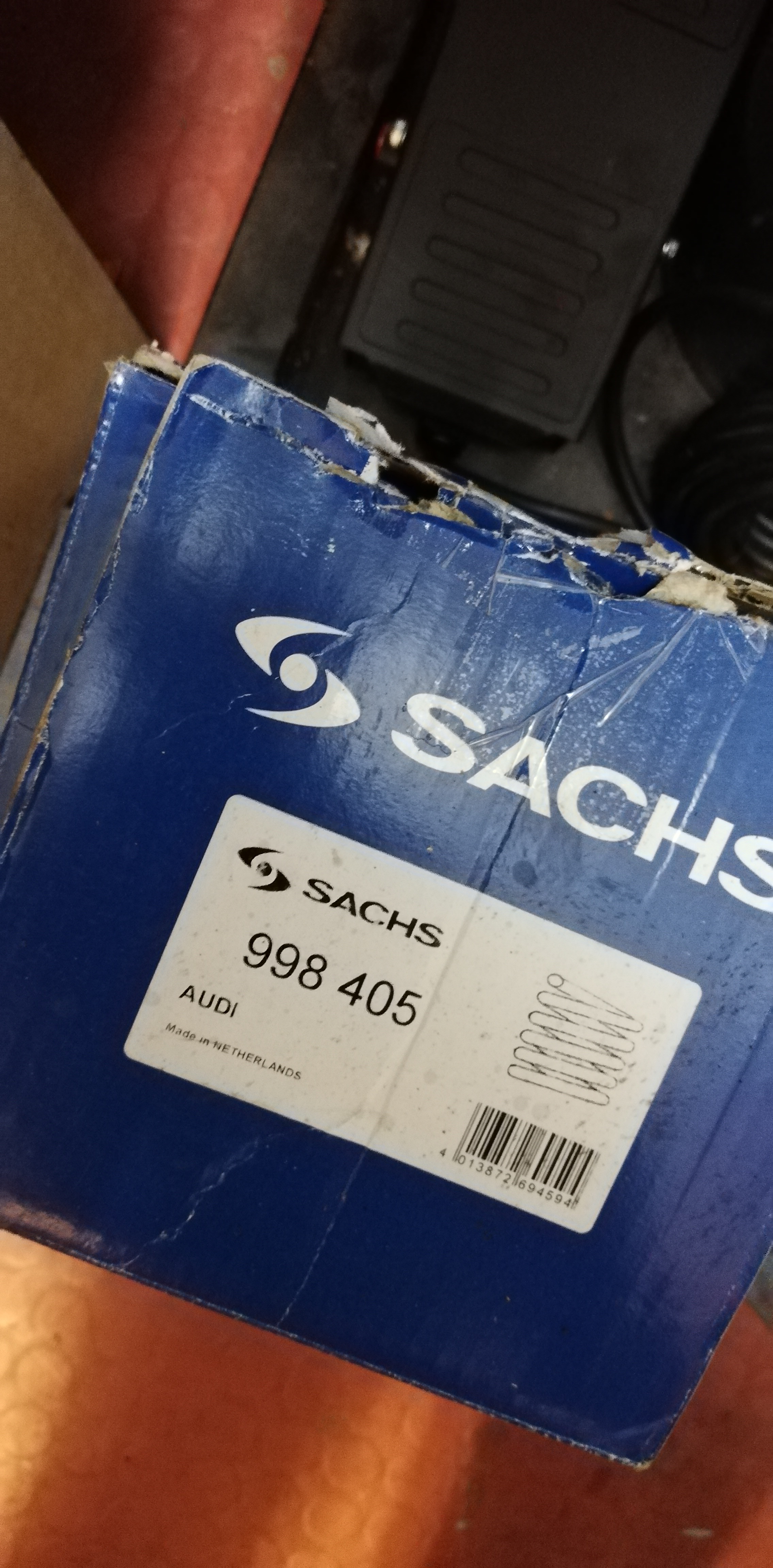

Dus is er een veer aan de voorkant onder gekomen van de lichtste A2 die er is, de 1.2tdi.
De veer van deze is 293mm lang in tegenstelling tot 338mm voor de gewone diesels en benzine versies.
Nu deze gemonteerd zijn blijkt dat de B8's een fantastische ingaande demping hebben. Eigenlijk zou het geheel namelijk te slap inveren.
Uiteraard zal de tijd leren of de veertjes het volhouden.
Ze zijn in ieder geval iets korter, wat dan beter voor de dempers zou zijn in dit geval......
Overigens rijden ze top, auto staat mooi recht en verkeers drempels kunnen met de geldende snelheid genomen worden (spiegels blijven in positie 😉).
Achter zitten overigens nog steeds de Pi progressieve verlagingsveren met de B8's.
Deze 1.2tdi veren zijn er natuurlijk niet "lukraak" onder gekomen.
Op het Engelse forum zijn er een aantal leden die de maten en karakteristiek van een aantal Vag en A2 veren uitgeplozen hebben en daar lijstjes van hebben samengesteld.
Dit wou ik even kwijt over de Sachs 998 405 in combinatie met Bilstein B8 onder een AMF Tdi.

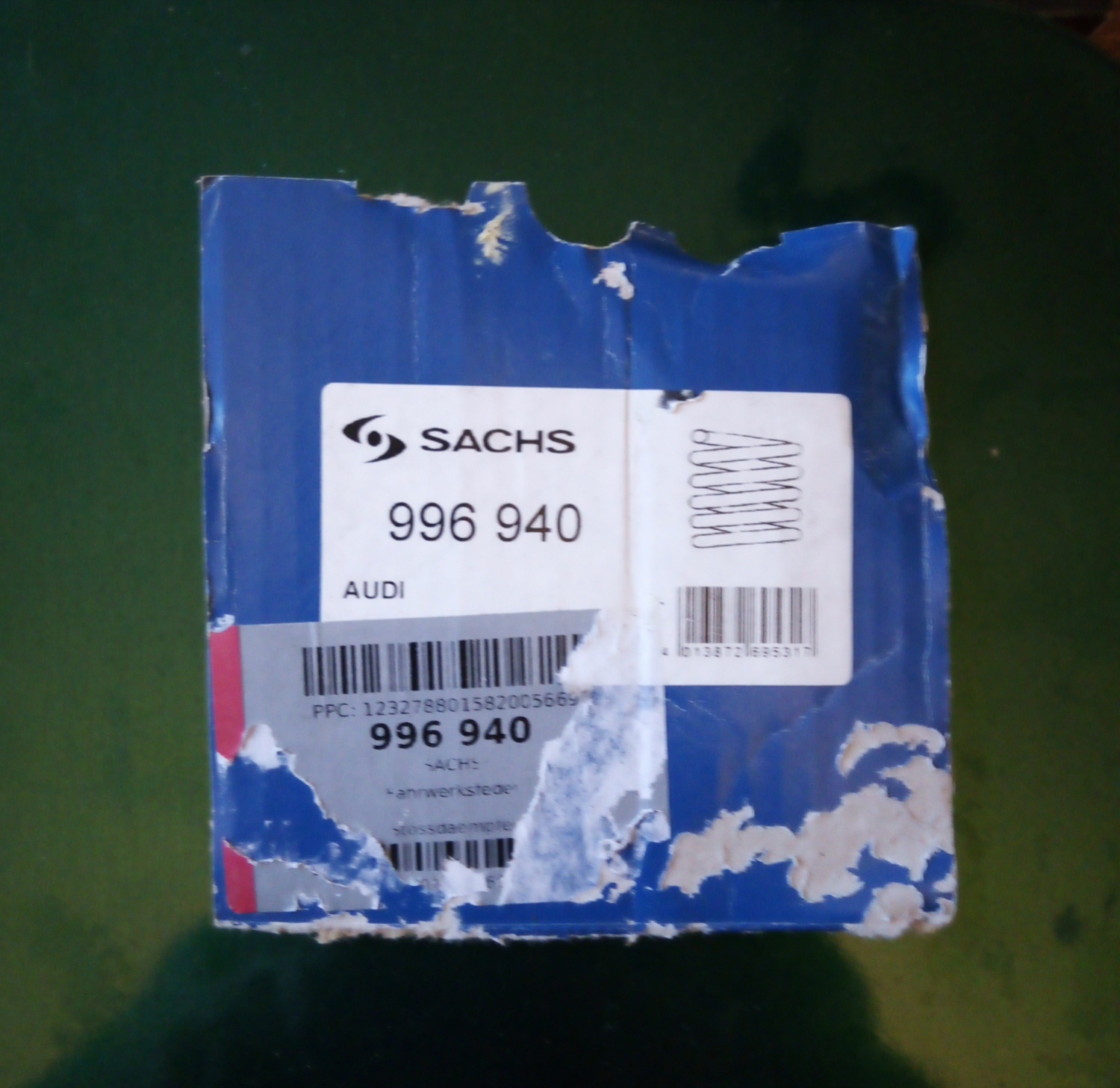

Maar goed dat je deze niet monteerde, dan worden ze flink harder door samen persen.
Zelfde merk, Audidoc over made in Holland geplakt en zelfde 40 code voor Duitse Sachs...
Bij kortere demper moet je voor comfort inderdaad ook kortere veren hebben....
En de vorige, die waren erg veel langere, en misschien daarom ook gebroken?
Maar ook andersom, standaard lange schokbrekers met korte veren,
heb ze eerder gezien en dan gaat de aanslag kapot.
En als je online naar een A2 kijkt, ze gaan er vanuit dat je standaard schokbrekers monteerde
en geen kortere..
Hopelijk blijven ze nu wel heel, goed merk en zelf kocht ik dikkere, iemand had voor Blikken dakje versie gemonteerd en ik heb Open Sky, ietsje zwaarder achterin, dus foto van achter veren!
