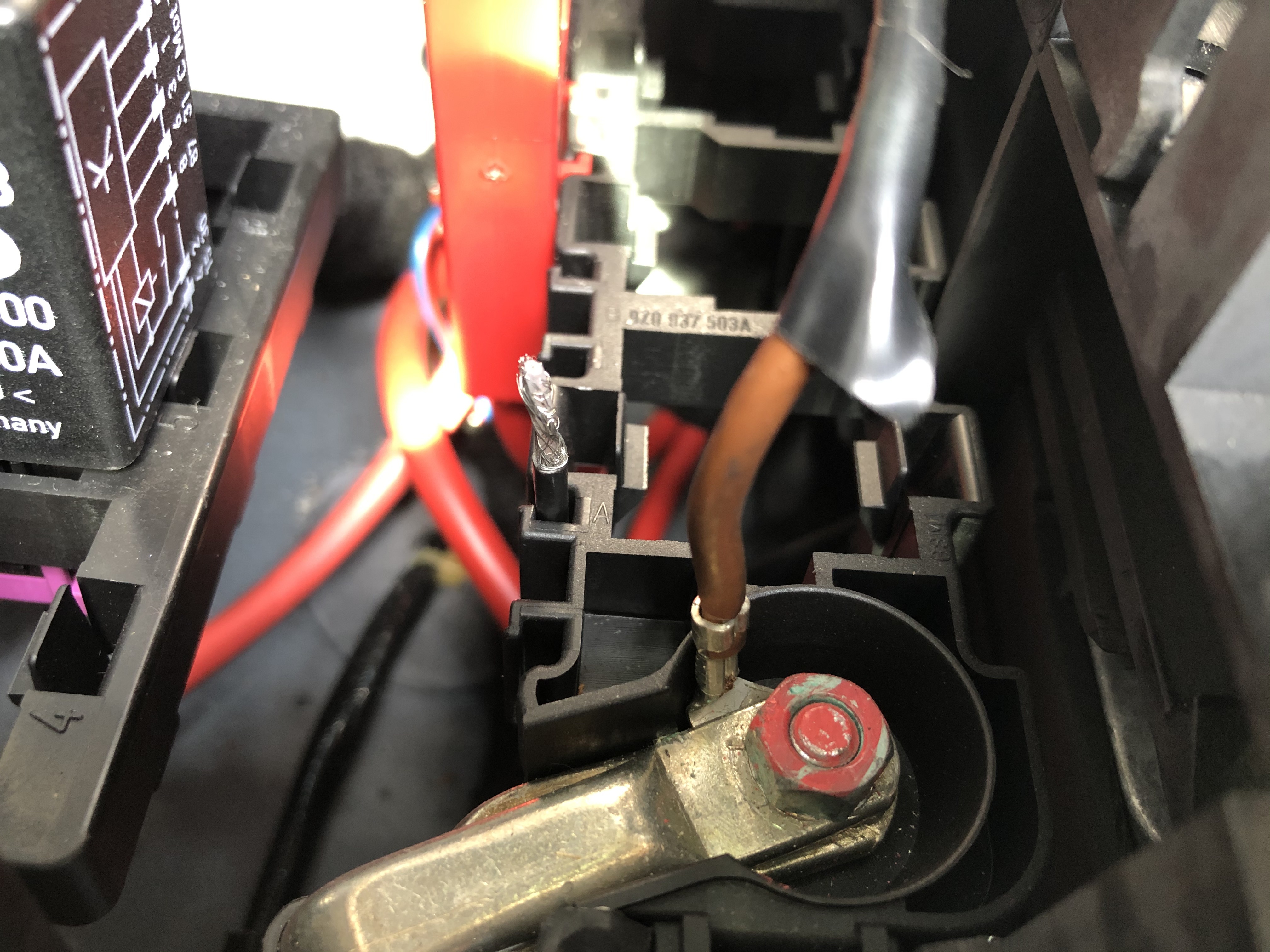

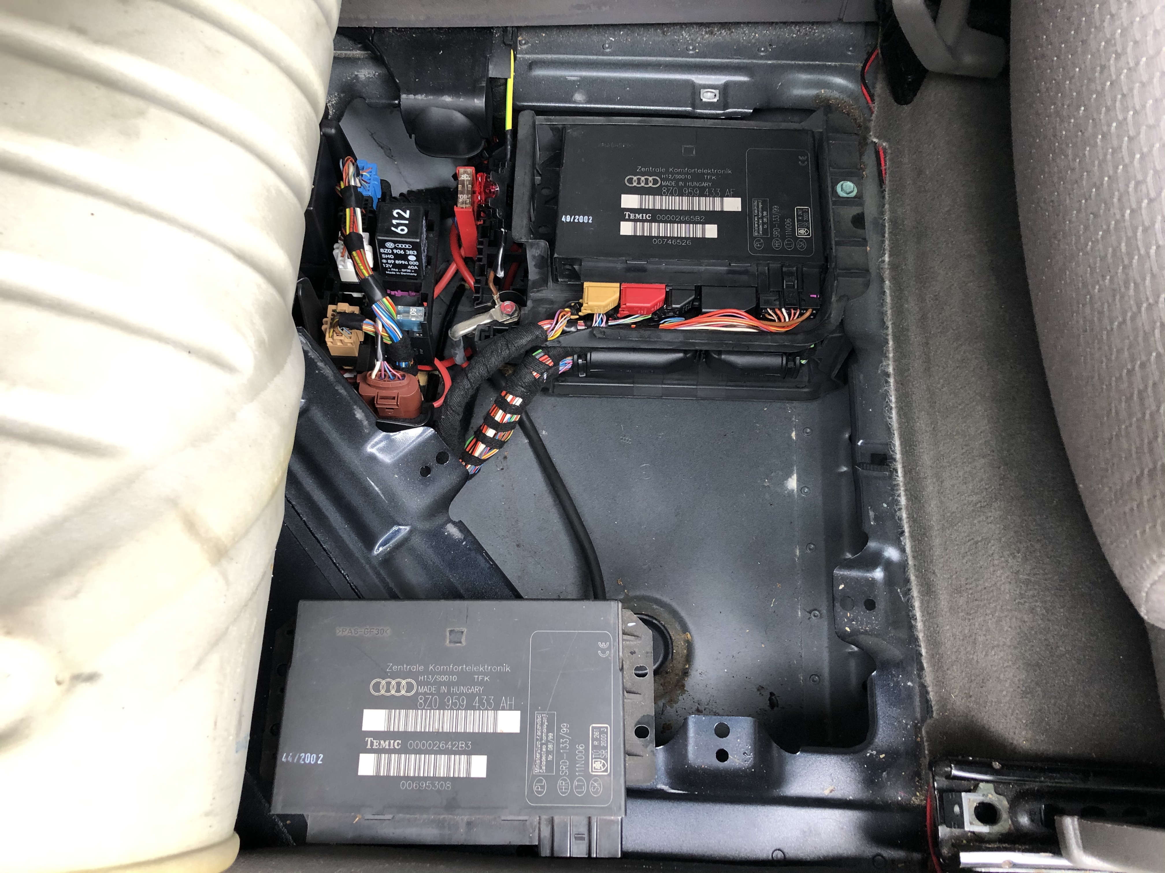

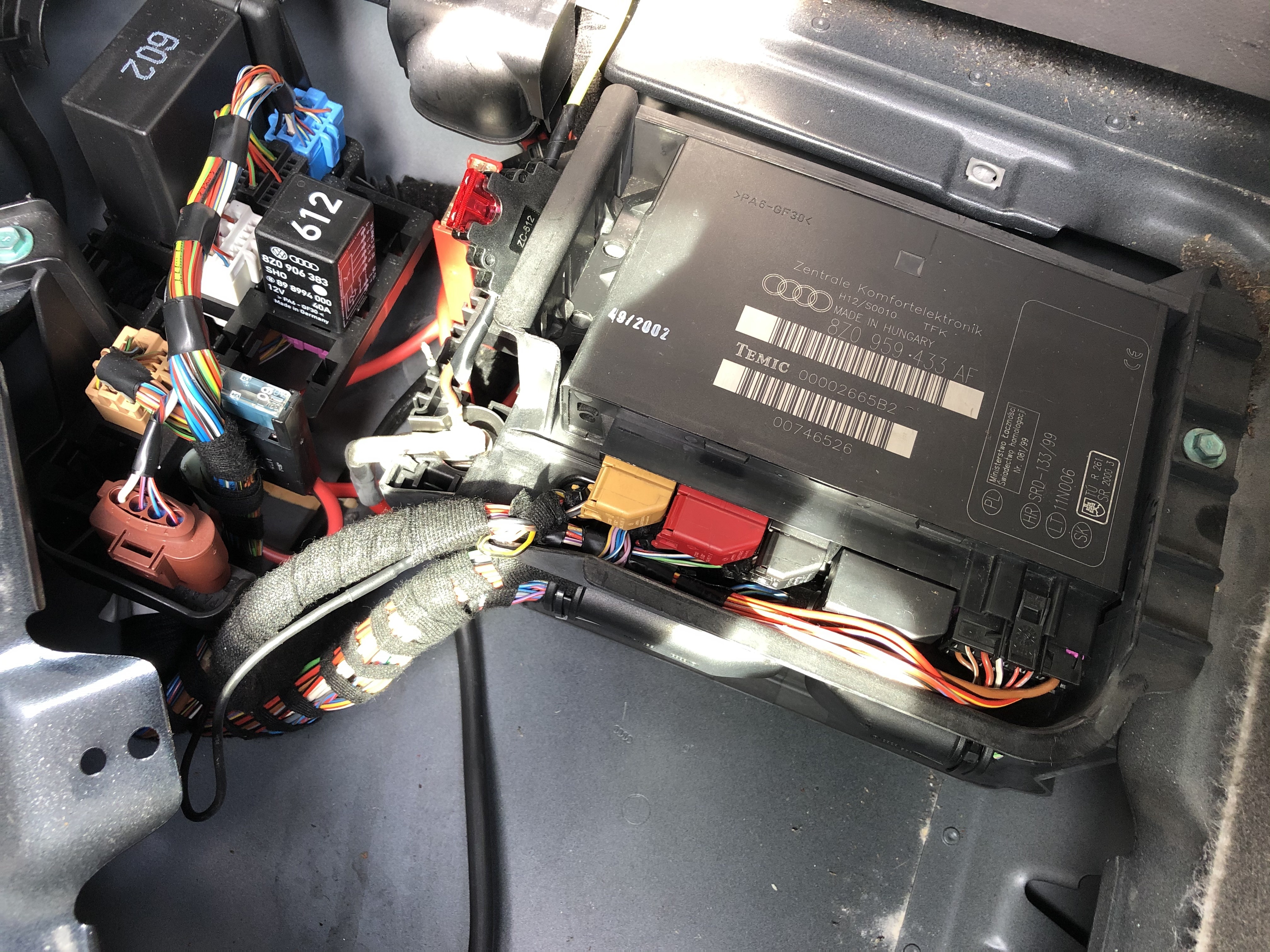

Met dank aan @Spits voor de zeer bruikbare informatie, @Peter_Maathuis voor het stukje antennekabel en het Duitse en Engelse A2 forum voor nog wat uitgebreidere informatie is het gelukt retro-fit origineel Audi CV met afstandsbediening te realiseren op de A2 van mijn ouders!
Wat komt daar allemaal bij kijken?

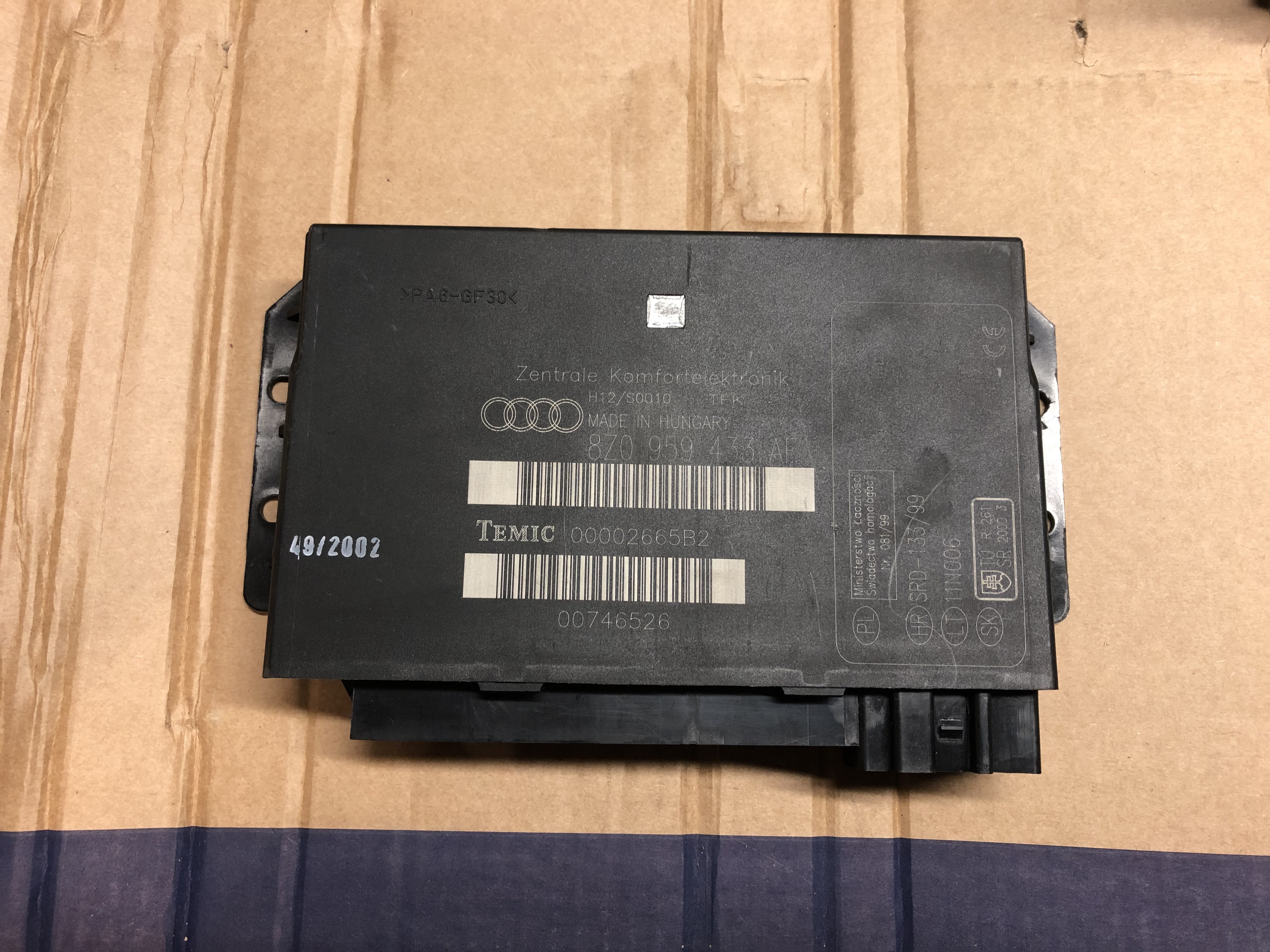

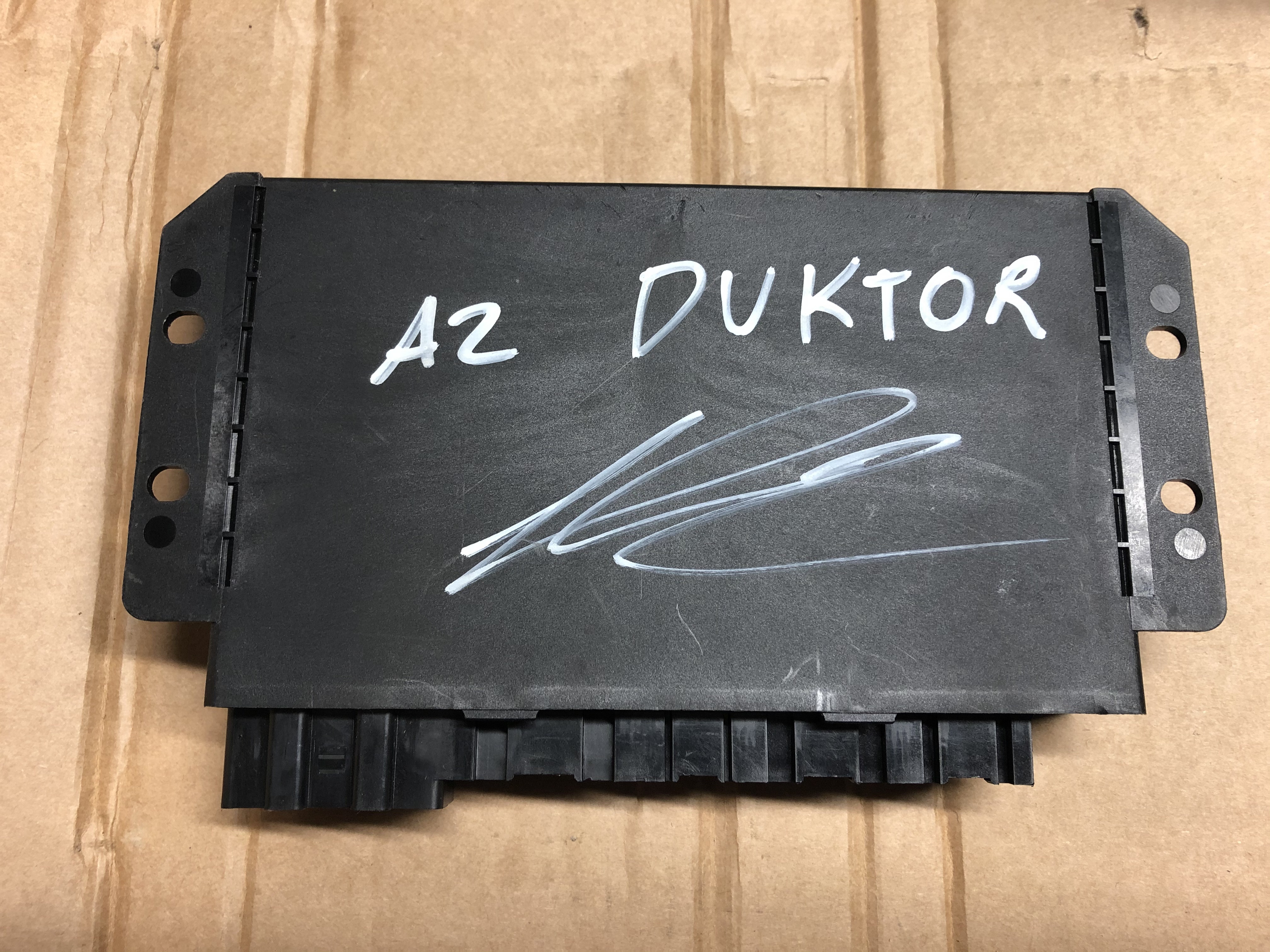

Een comfort module die de functie voor cv met afstandsbediening ondersteunt.
Volgens forumlid Spits is de AF de meest stabiele qua storingsgevoeligheid en tot op heden kan ik dat beamen.
Naast de AF schijnt de AC ook wel betrouwbaar te zijn.
Hoe dan ook, de AF, AC, T en N zijn sowieso standaard uitgerust met deze functionaliteit en werken met de 433 MHZ frequentie.
Er zijn ook comfort module die een andere frequentie ondersteunen, dus let daar goed op!
(Gekloonde) VCDS (VAGCOM) met OBD kabel om de comfort module te kunnen coderen en de afstandsbediening aan te leren.

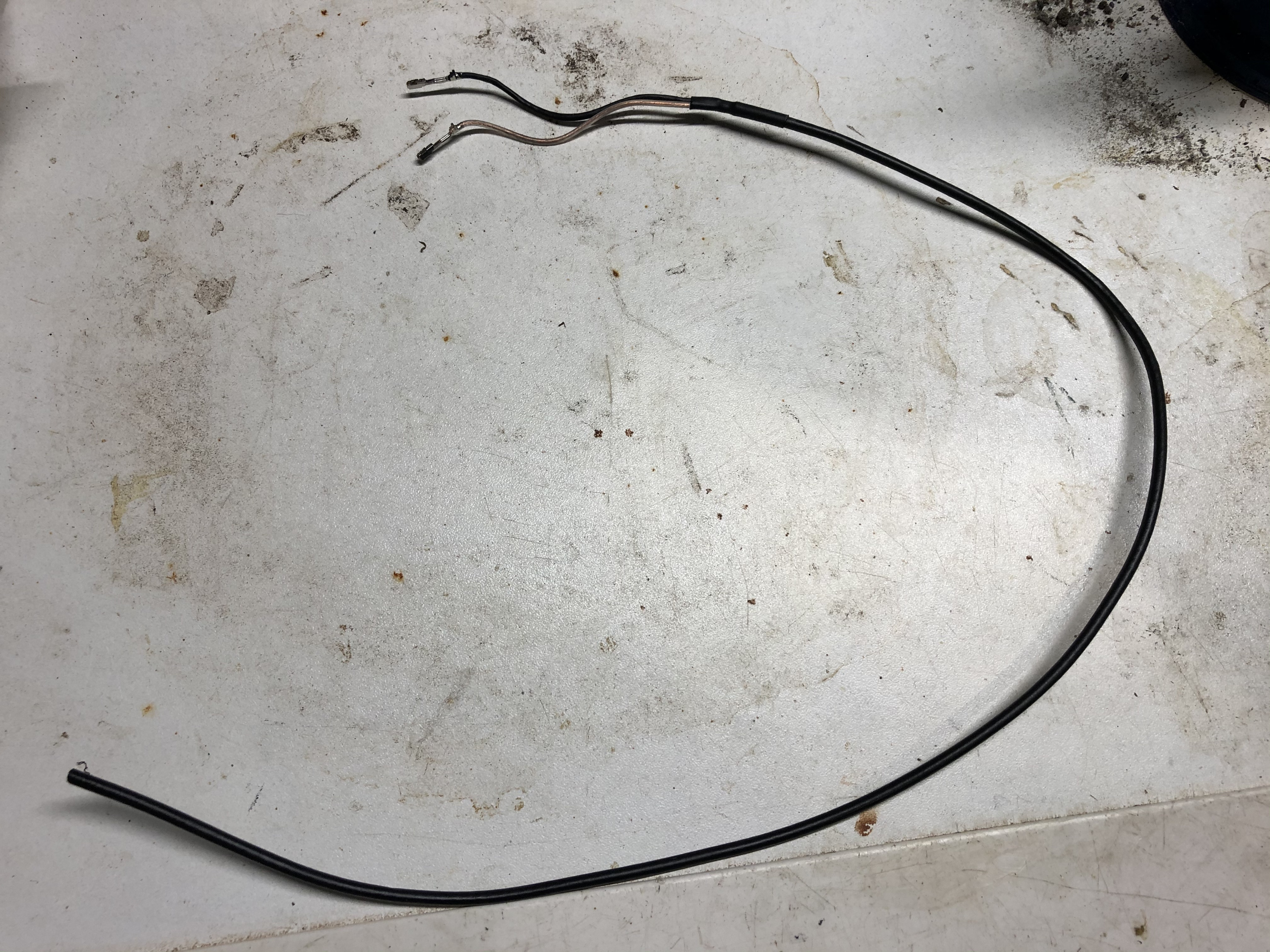

Omdat de A2 vanuit de fabriek niet is uitgerust met op afstand bedienbare CV mist er ook een antennekabel in de auto voor het signaal van de afstandsbediening.
Deze blijkt toch wel onmisbaar te zijn, omdat je anders letterlijk met de klapsleutel bij het raam van het linker voorportier moet staan wil de afstandsbediening functioneren. Dat schiet dus niet op.

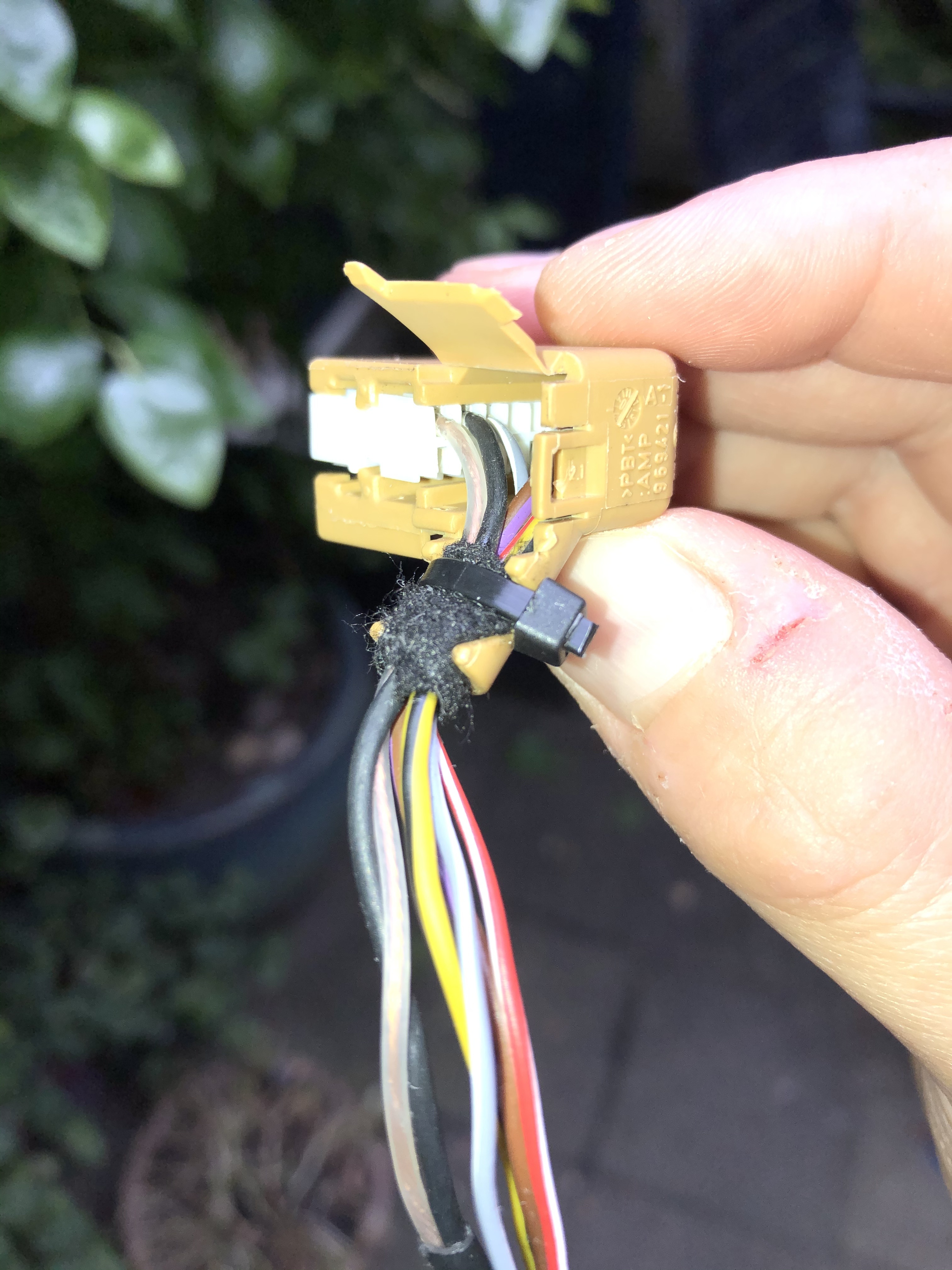

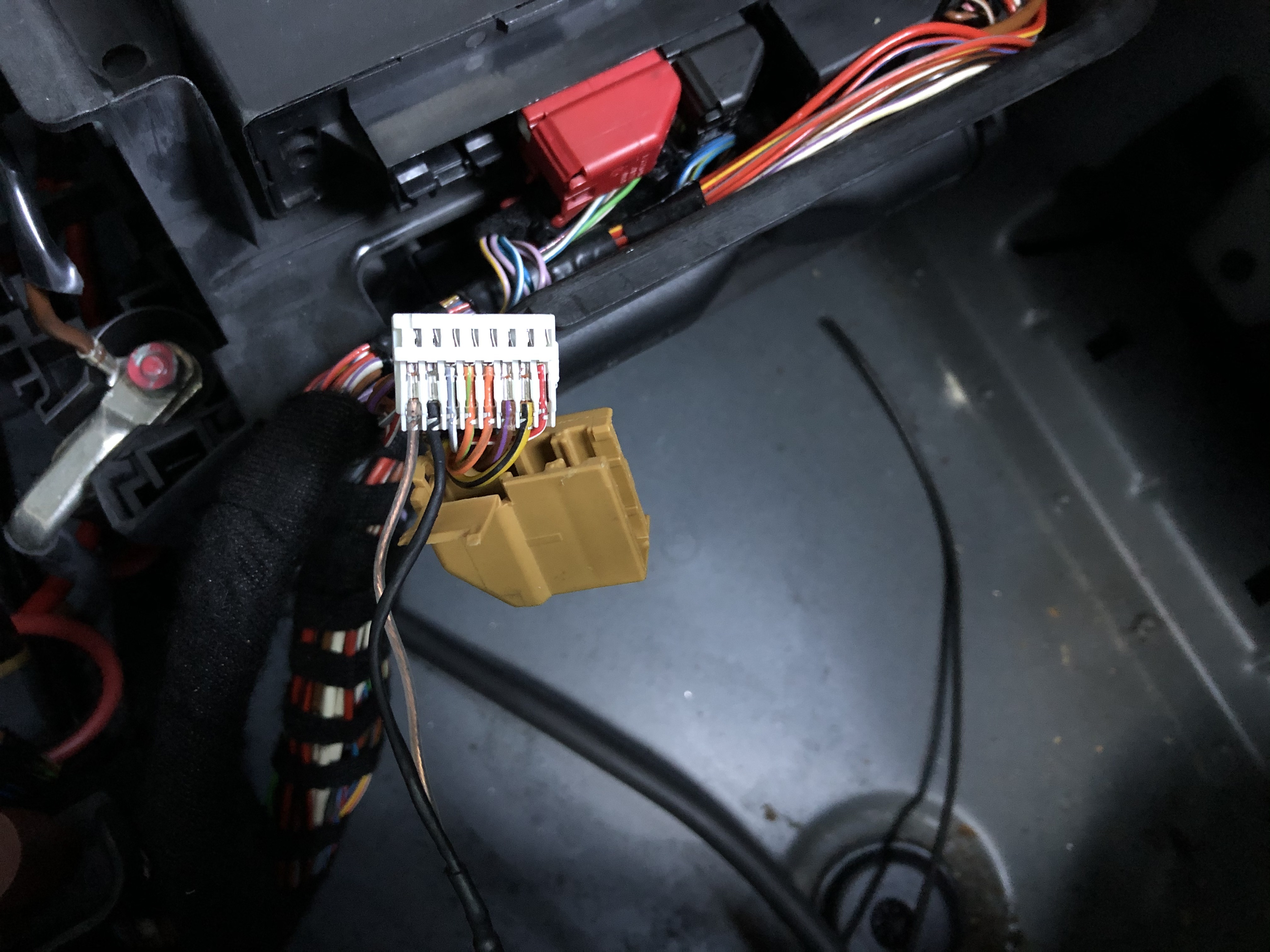

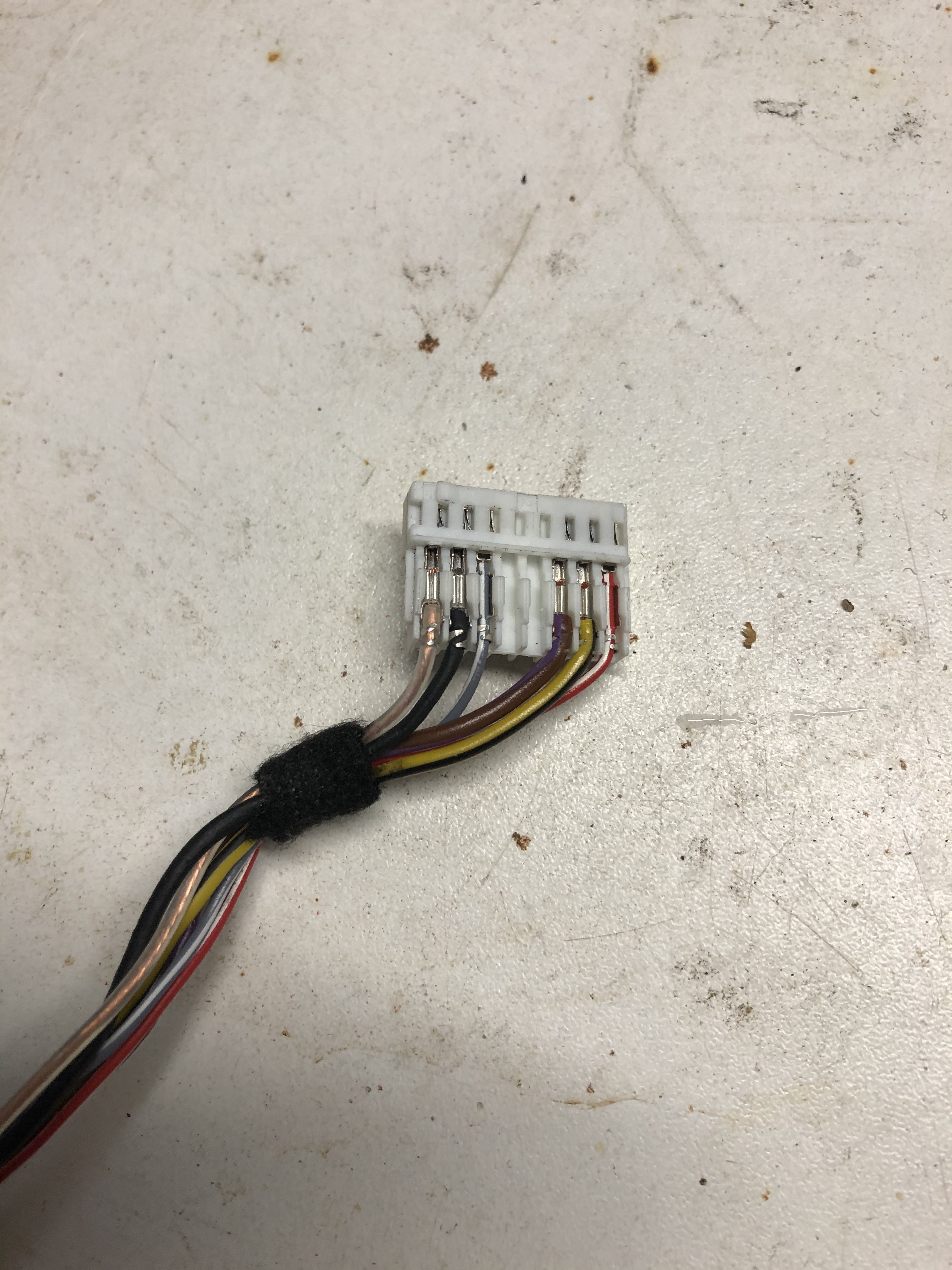

Na veel speurwerk erachter gekomen wat voor soort kabel dit moet zijn, waar deze normaliter naar toe loopt en op welke pinnen en connector deze aangesloten zit op de comfort module.
De antenne loopt normaal gezien naar de B-stijl en zit aangesloten op connector 5, pin 15 (ground) en pin 16 (signal)
Via forumlid Peter Maathuis voor een tientje de gele connector met bijbehorende kabelboom kunnen kopen waar dus ook circa 50 cm antennekabel aanzat.
De antennekabel met pinnetjes losgehaald en overgezet op de connector van de blauwe A2.

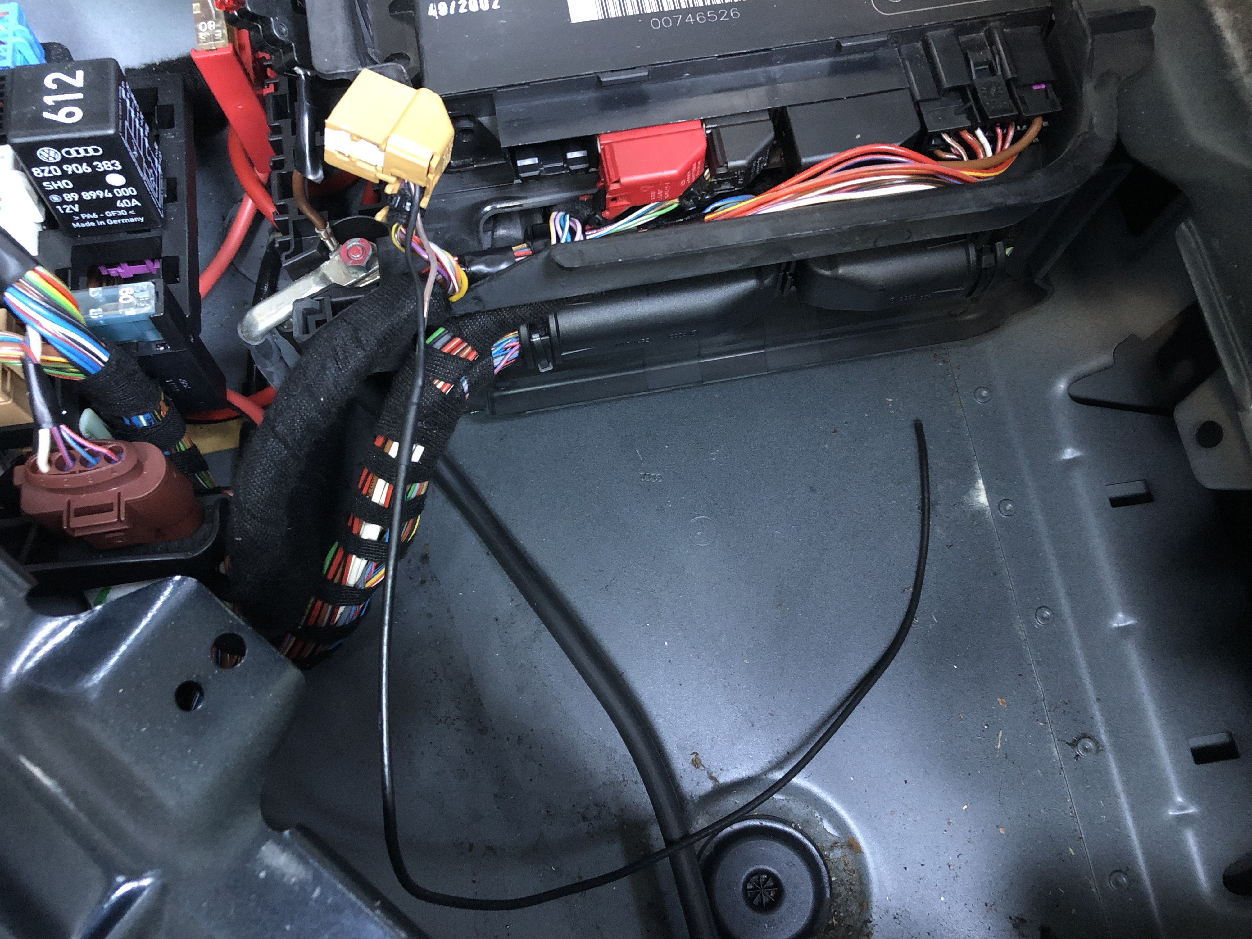

Daarna nog even zoekende geweest naar een goede positie voor het beste bereik.
Met 50 cm kabel kun je niet veel en ik had geen zin om te solderen.
Daarnaast weet ik ook niet wat er aan het uiteinde van de kabel hoort te zitten.
Uiteindelijk na veel testen een goede positie gevonden voor de kabel (alsof het ervoor gemaakt waardoor ik een bereik heb van toch wel 10+ meter.
Het best haalbare.

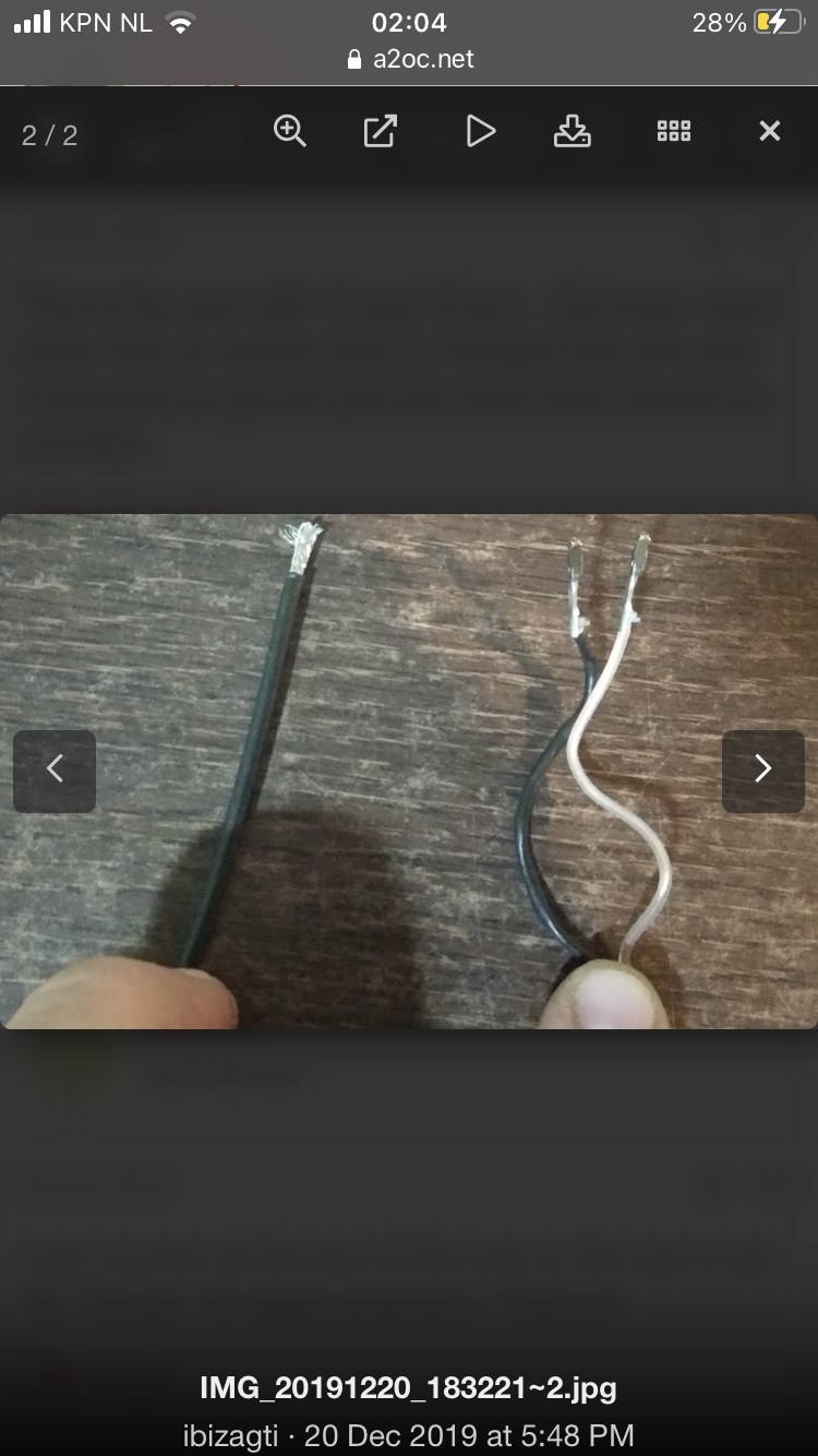

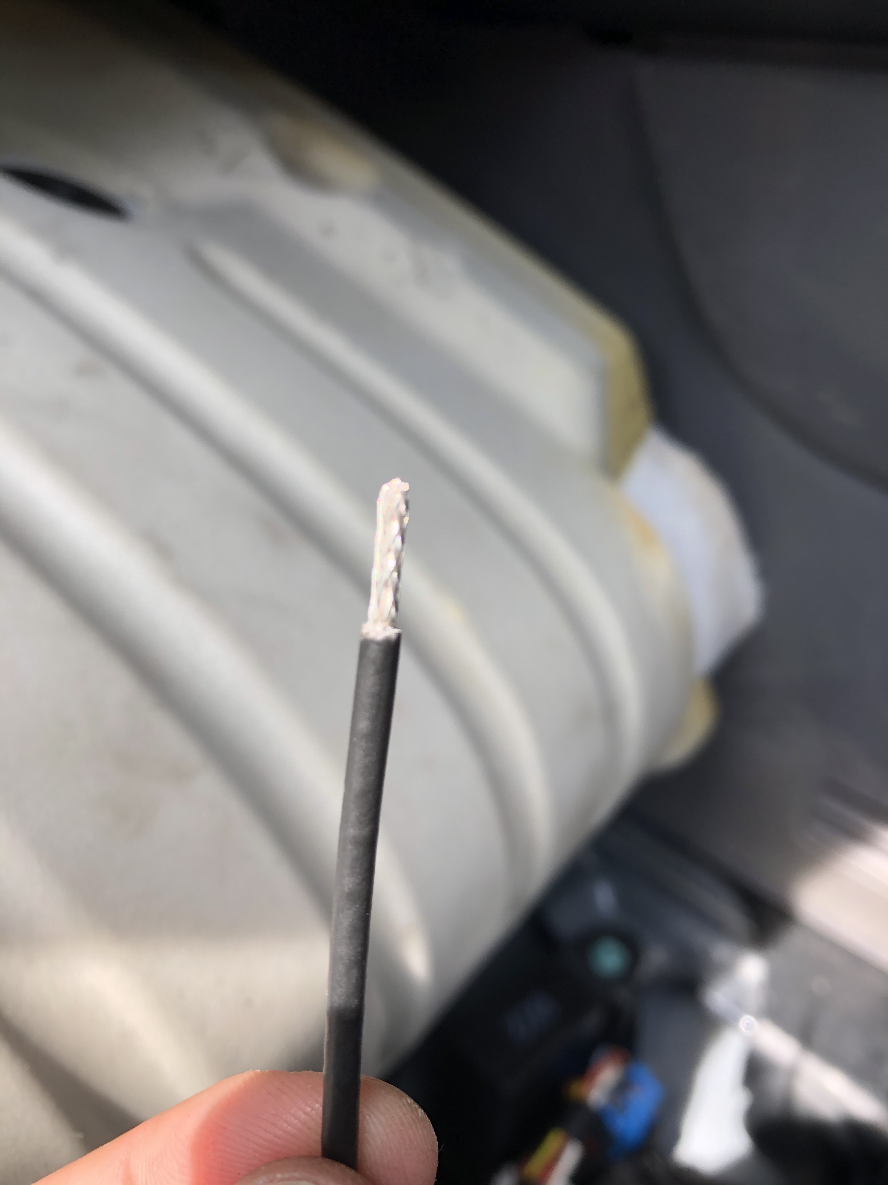

Op het Engelse A2 forum gezien dat bij retro-fit de mantel van de kabel aan het uiteinde wordt gestript, dus dat heb ik ook gedaan.
Uiteraard kan een klapsleutel niet ontbreken voor deze modificatie. Ook gelijk het duurste onderdeel.
Voor het testen heb ik nu even een van de klapsleutels van mijn eigen A2 tijdelijk aangeleerd.
Dat levert nog best een grappig resultaat op, want beide A2’s reageren nu op dezelfde klapsleutel. :joy:
Al met al is deze modificatie, als je goed je best doet en het zelf kan uitvoeren, voor nog geen € 200,- te realiseren, inclusief op maat gemaakte klapsleutel.

Heel mooi te lezen dat het gelukt is!
Heb je behalve de buitenmantel ook de afscherming van de antennekabel teruggevouwen / afgeknipt? De binnenader moet vrij zijn om signaal op te pikken.
En 10 meter is een keurig bereik!
