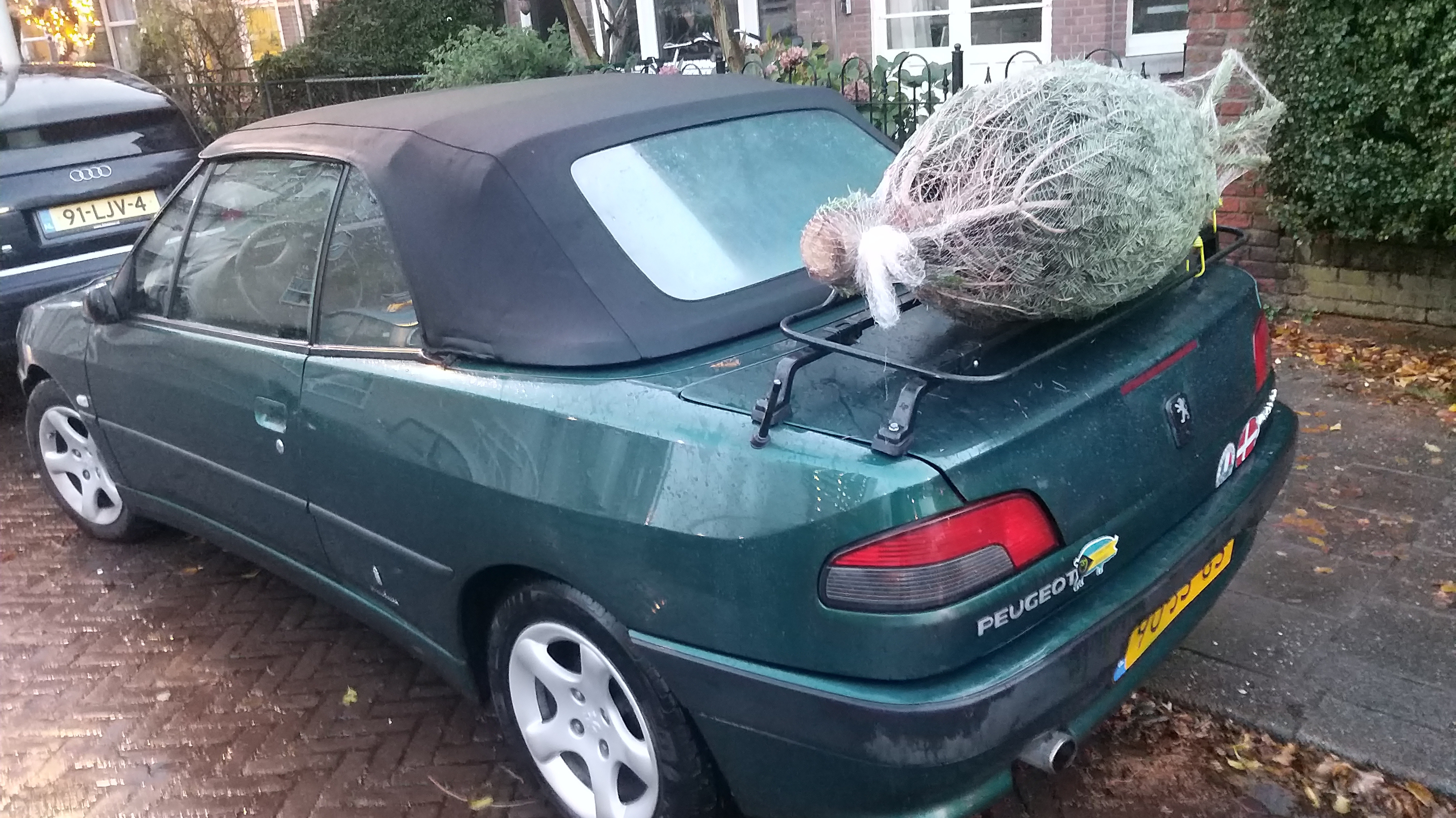

Hoi @Paulus Ik (wij) heb(ben) een BAD met achter nieuwe schijven,/blokken, (originele merk) en voor net nieuwe Brembo's. Auto remt geweldig. Op de schijven voor zat aan de binnenzijden veel roest. Daarnaast heb ik een Peugeot 306 cabrio met nieuwe schijven voor en nieuwe remschoenen in de trommels achter. Remt de veel zwaardere 306 (1.6 98 pk)nu slechter???? Voor mijn gevoel helemaal niet. Maar zou je moeten testen, waarschijnlijk wint de lichtere A2 het qua remweg
De Peugeot voelt zelf directer aan qua remmen, Banden van beide auto's zijn erg goed en dat scheelt veel. In beleving twee totaal verschillende auto's. De A2 voelt heel snel. De 306 is vrij sloom. . Het verbruik is circa 1:14.5 De A2 is iets zuiniger 1:15,5 (98 octaan en hogere banden) Wegenbelasting valt 16 euro pm uit in het voordeel van de BAD. De onderhoudskosten en aanschafkosten van een 306 cabrio zijn extreem veel lager. Voorbeeld: nieuwe middendemper 306 €50 en voor de FSI....? :flushed: Het is best aardig om 2 leeftijdsgenoten naast elkaar te zetten maar dan wordt t off topic en dan krijg ik een standje. Doeggie God Jul
