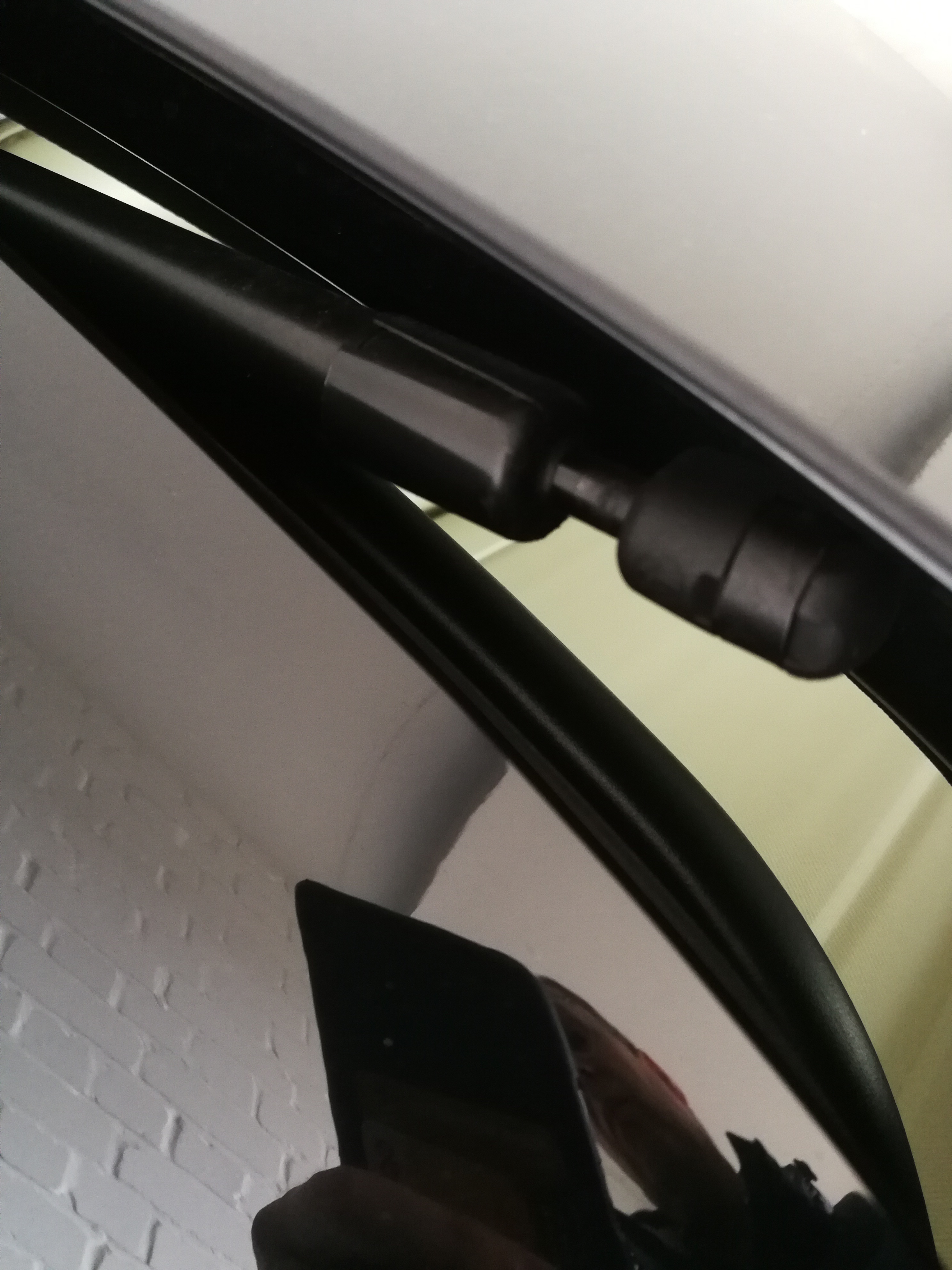

Ik heb een vraagje over de veer, wat ik ook niet goed kan zien op het filmpje.
Zie bijgaande foto van de achterklep die ik bijna dicht heb gedaan, je kunt de gasveer zien.
Bij dichtdoen is deze dus bijna geheel ingeschoven, ik snap dus even niet hoe daar nog een veer tussen past?
Of is de nieuwe gasveer korter, zodat er meer ruimte is voor de veer?
Ik hoor het graag, liefst met een fototje van dichtbij met bijna gesloten achterklep
Groet,
Louis
2021-03-10 12.18.24.jpg (2.21 MiB) 2162 keer bekeken

Berichten: 3341
10 mar 2021, 17:45 0 x
Bij een geopende klep is dit meestal 500 mm soms 510 maar.....
Ingeschoven moeilijk meetbaar.
Als je op scharnierpunt plakkertje doe, af plak schilders tape...
Zowel klep als auto zelf en bij dicht doen komen die naar elkaar toe.
Ik las dat ze tot 200 mm of 205 mm in elkaar kunnen schuiven.
Maar dan opmeten en je weet de ingeschoven lengte en is daar nog enige ruimte over?
Een veer die 51 lang is word ingedrukt maar 28 mm... en dat paste wel.
De hier genoemde link.... de harde veer kun je minder indrukken en je kraakte alles.
De zachtere dan zelfs nog korter en is ook genoeg voor mijn klep.
Ik heb geen Passat maar Golf V dempers gepakt en daar de zelfgemaakte op gedaan.
Die zijn erg slapjes maar Ali Express is onderweg.....
Begin april mogen ze erop.
De Gasdruk van de Golf V is met 500 hoger dan de Audi A2 van 370 gram gasdruk.
Ik ga zelf voor de slappe gele veren....
