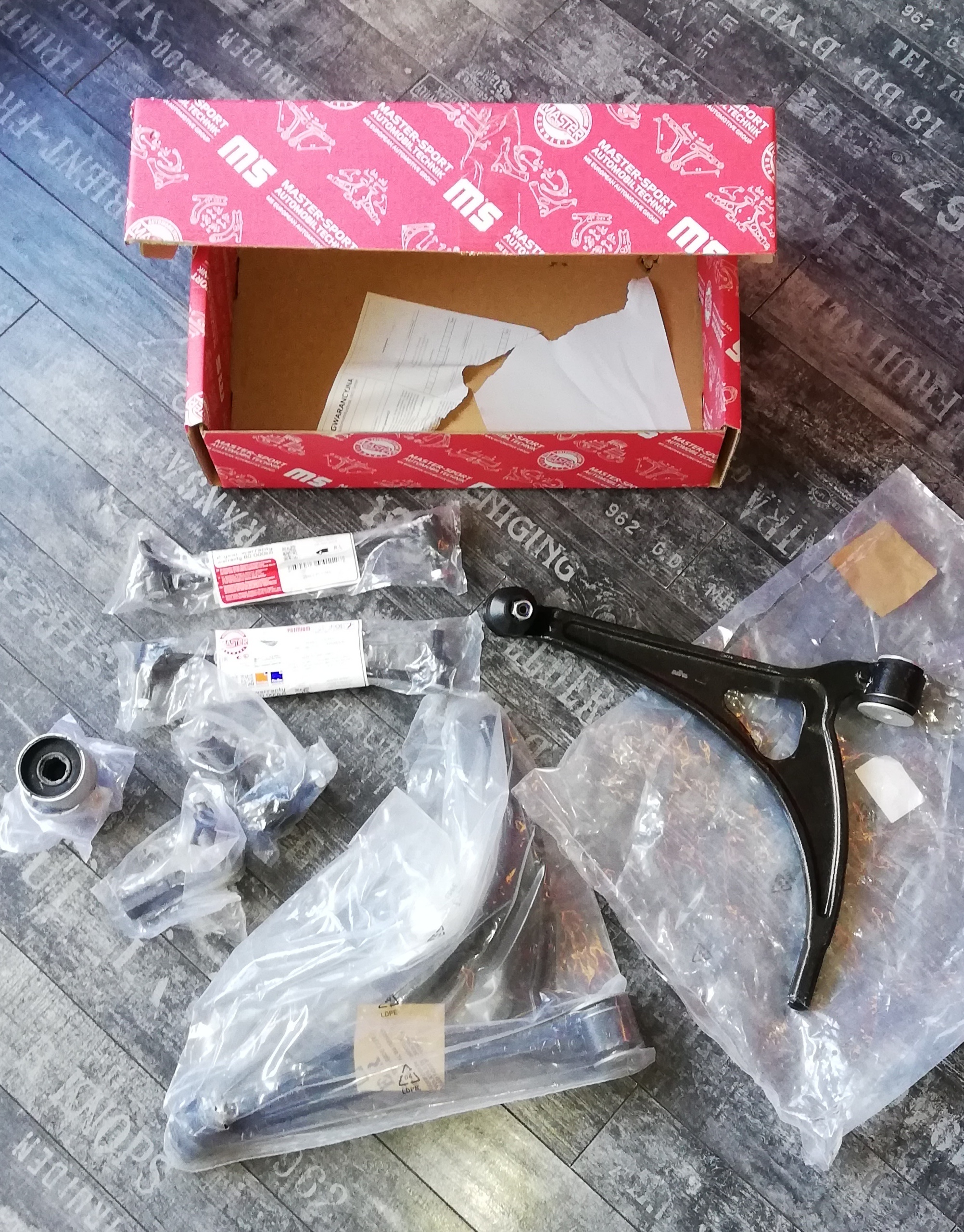

Een tijd geleden een mooie set draagarmen compleet met silent blocks, stuurkogel en stabi stangen gekocht.
Het geheel zat in een mooie doos en eigenlijk had ik nog niet eerder een set als deze te koop gezien.
Toen de set binnenkwam had ik ondertussen het plan gevat een Audi A1 en/of Polo 6R subframe en bijbehorende draagarmen te monteren. Huh? Hoezo dan? Nou, voor deze types subframe zijn heel veel meer aftermarket onderdelen te krijgen. Denk aan andere rubbers en silent blocks plus dat je plaatstalen draagarmen kan houden en die hebben een los vervangende fuseekogel. Ook gaan dan de aluminium consoles eruit, omdat het PQ25 subframe uit één stuk bestaat.
Erg handig en leuk, zeker als je net een nieuwe set gesmede draagarmen hebt liggen..........

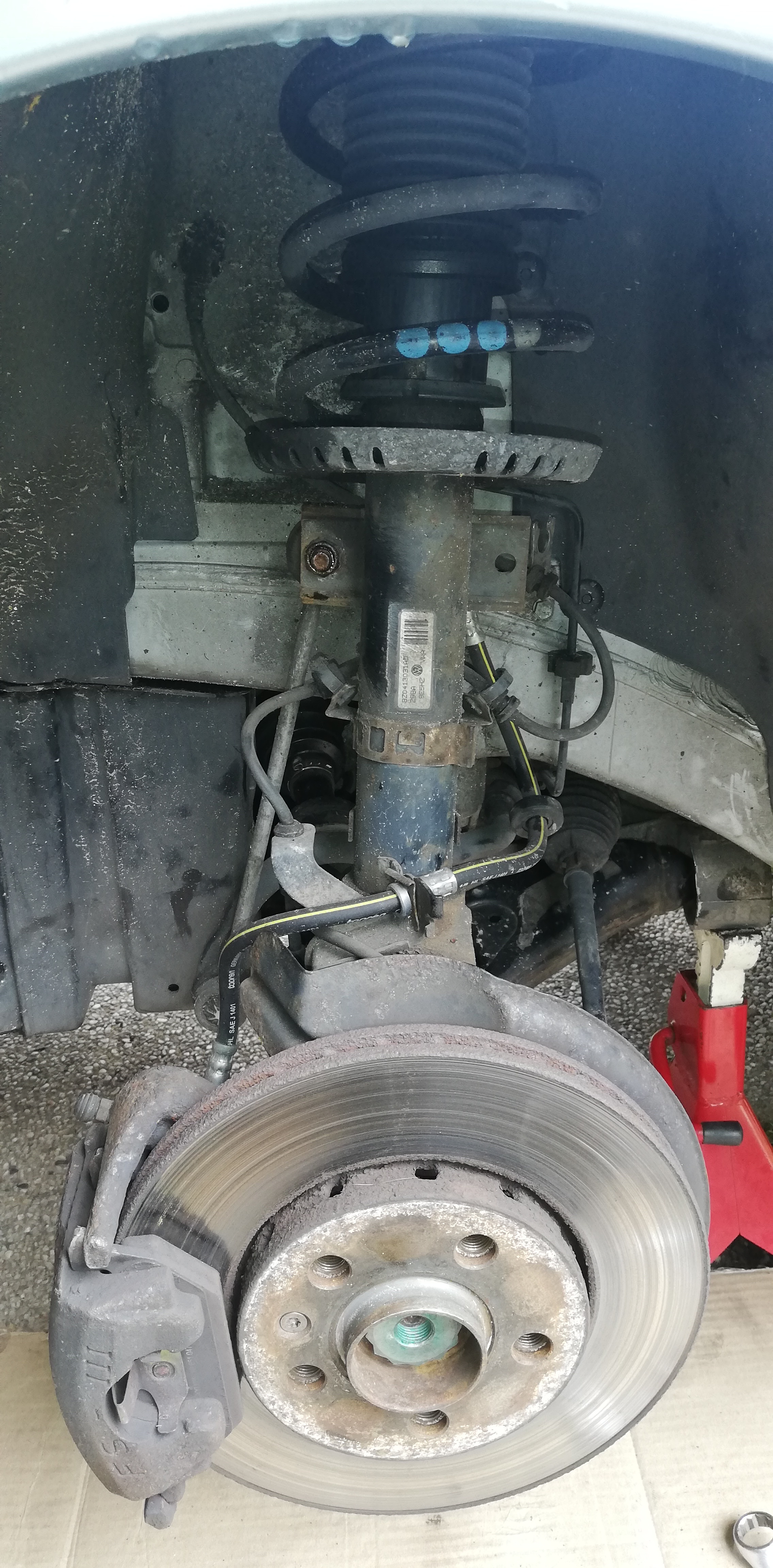

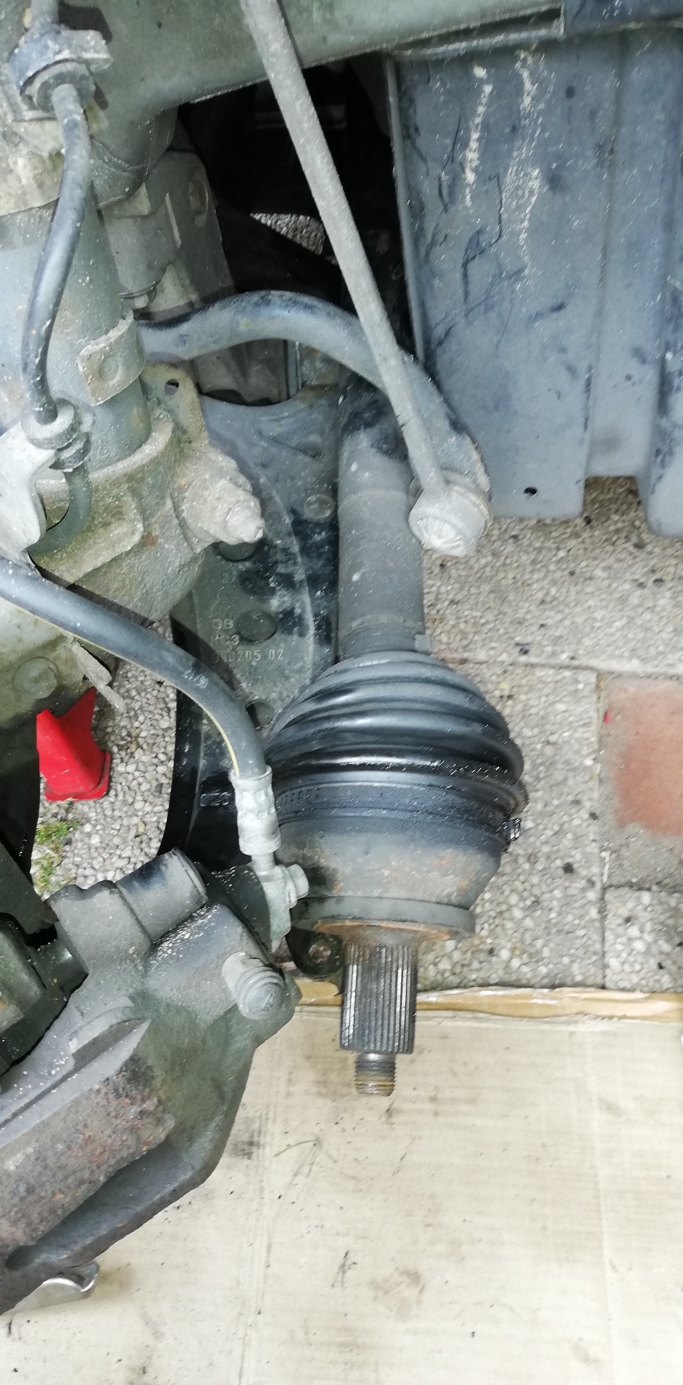

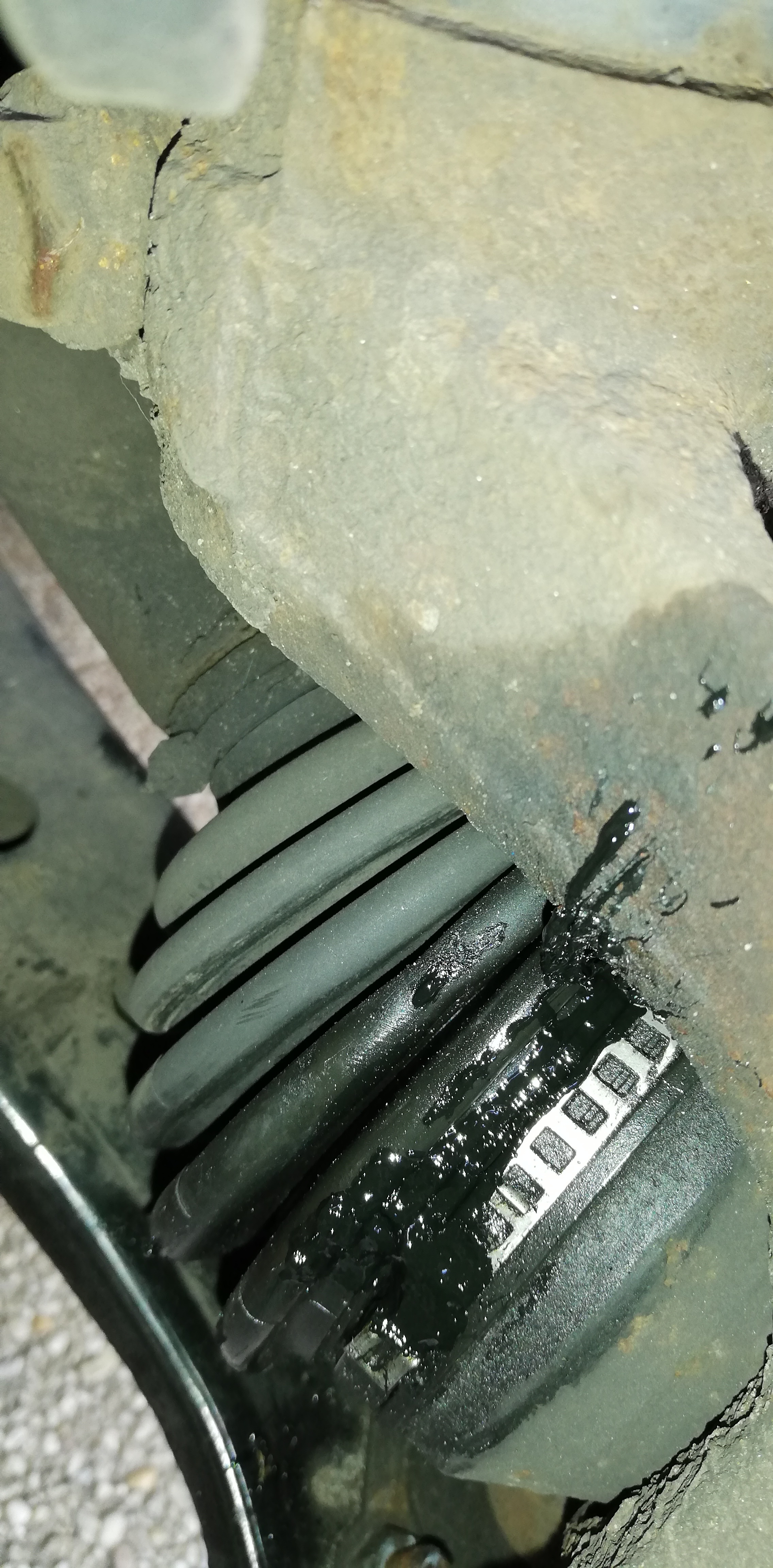

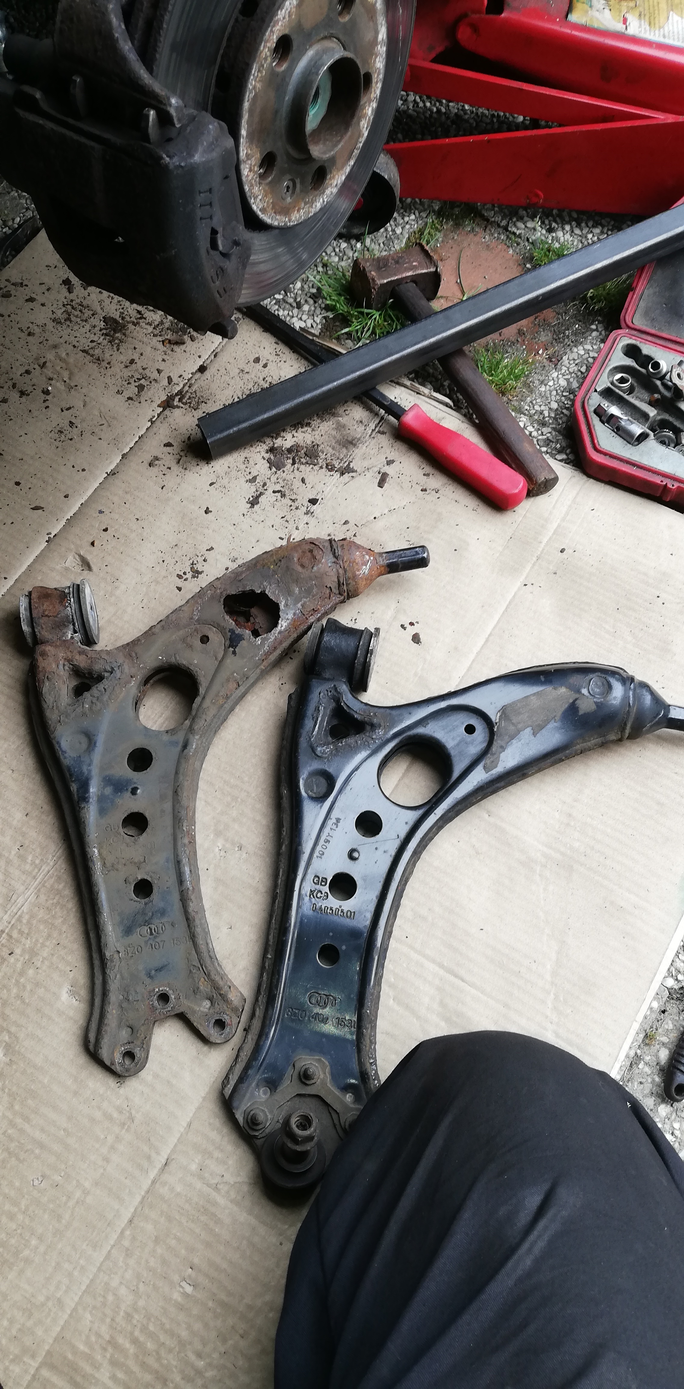

De ATL op de oprijbokjes om even te kijken of het geheel na de oliepompketting, distributie en bakwissel nog een beetje lekvrij en op de goede plek zat.
Aan de rechterkant is een homokineet hoes aan 't lekken. Nu rammelde de aandrijfas aan die kant toch al en een nieuwe homokineet is onderweg, no worries, die houd 't nog wel een dagje uit, van 't weekend is tie aan de beurt.
Maar even aan de linkerkant kijken...... En daar werd ik niet vrolijk van!

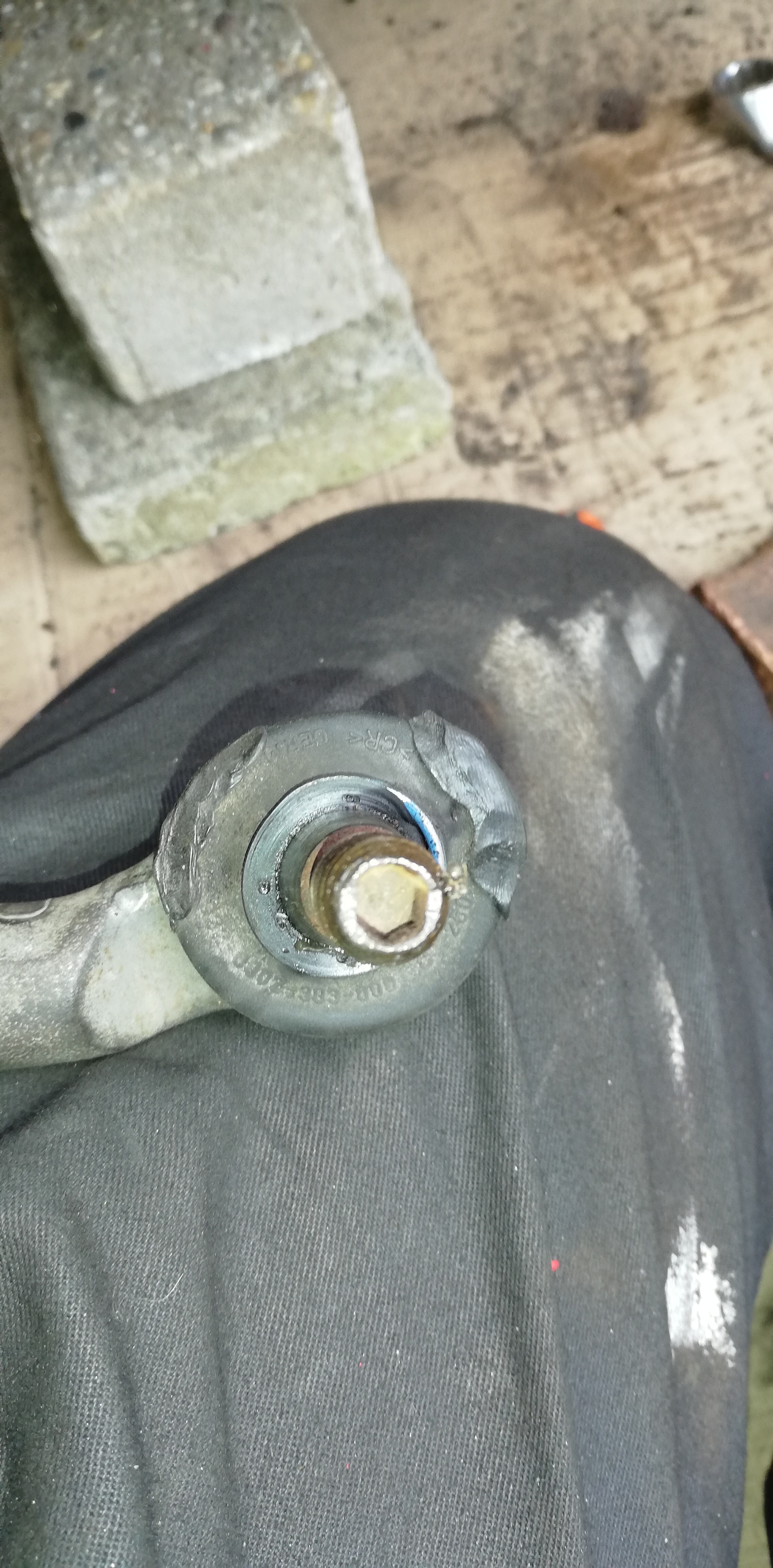

Een groot gat in de draagarm.
F*ck! Nou heb ik nieuwe liggen, maar de bedoeling is om ze dan links en rechts tegelijk te wisselen.
Echt niet dat ik met 1 plaatstalen en 1 gesmede draagarm ging rond rijden en tijd om ze allebei te doen had ik nie, en morgen moest en zou ik met de ATL gaan (de Amulett AMF staat hier ook nog rijklaar).
Gelukkig herinnerde ik mij nog een oude kristallblauwe, waar een zo goed als nieuwe plaatstaal draagarm onderuit was gekomen. Even zoeken en gevonden, ook nog voor links; wat wil een mens nog meer.
Een uurtje verder en morgen kan ik weer met een gerust hart de op en afritten van s'lands wegen met een voor mij gepaste snelheid trotseren zonder dat ik bang hoef te zijn dat m'n draagarm kloink zegt en 't wiel in binnenscherm zal parkeren.

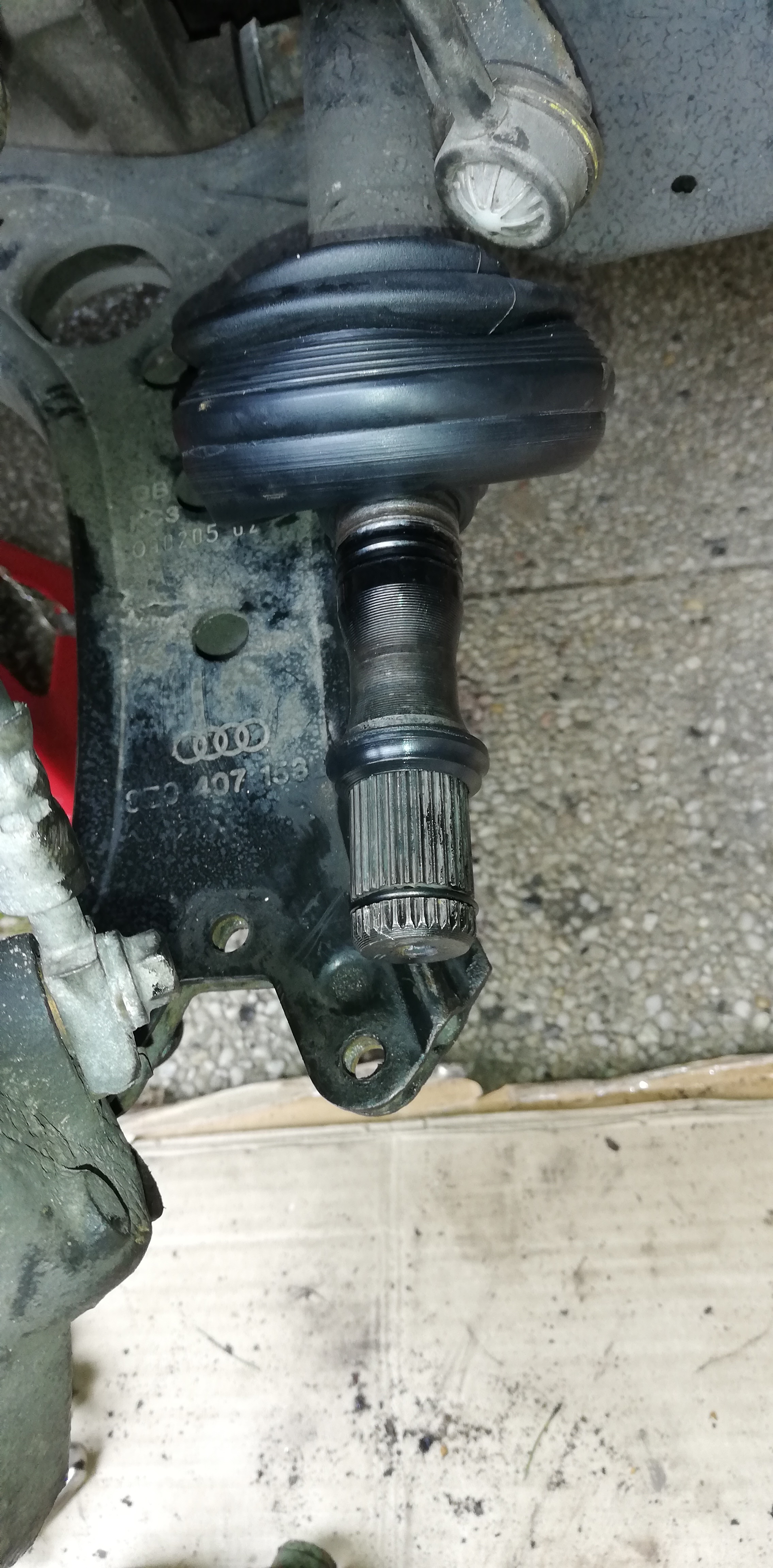

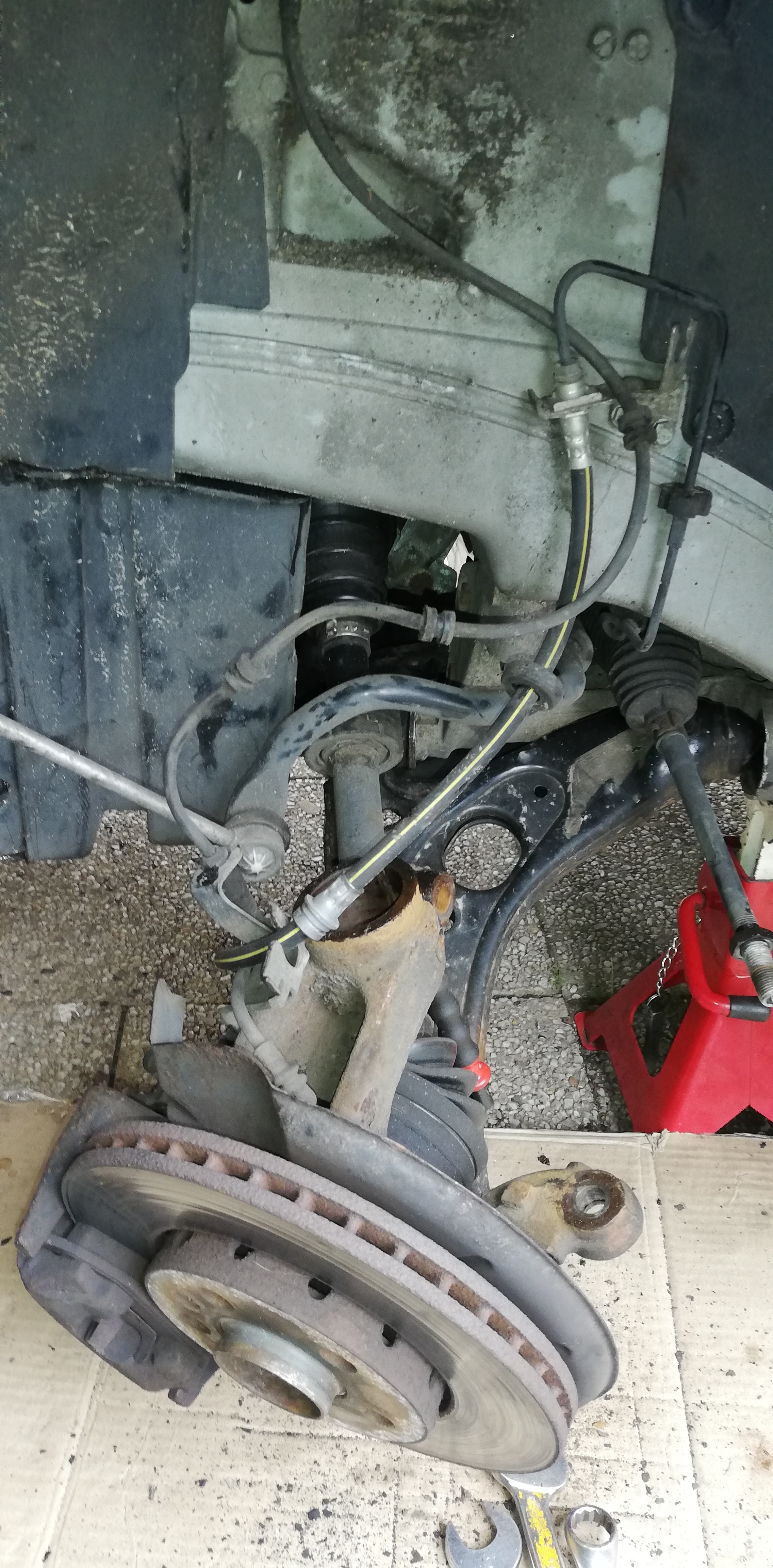

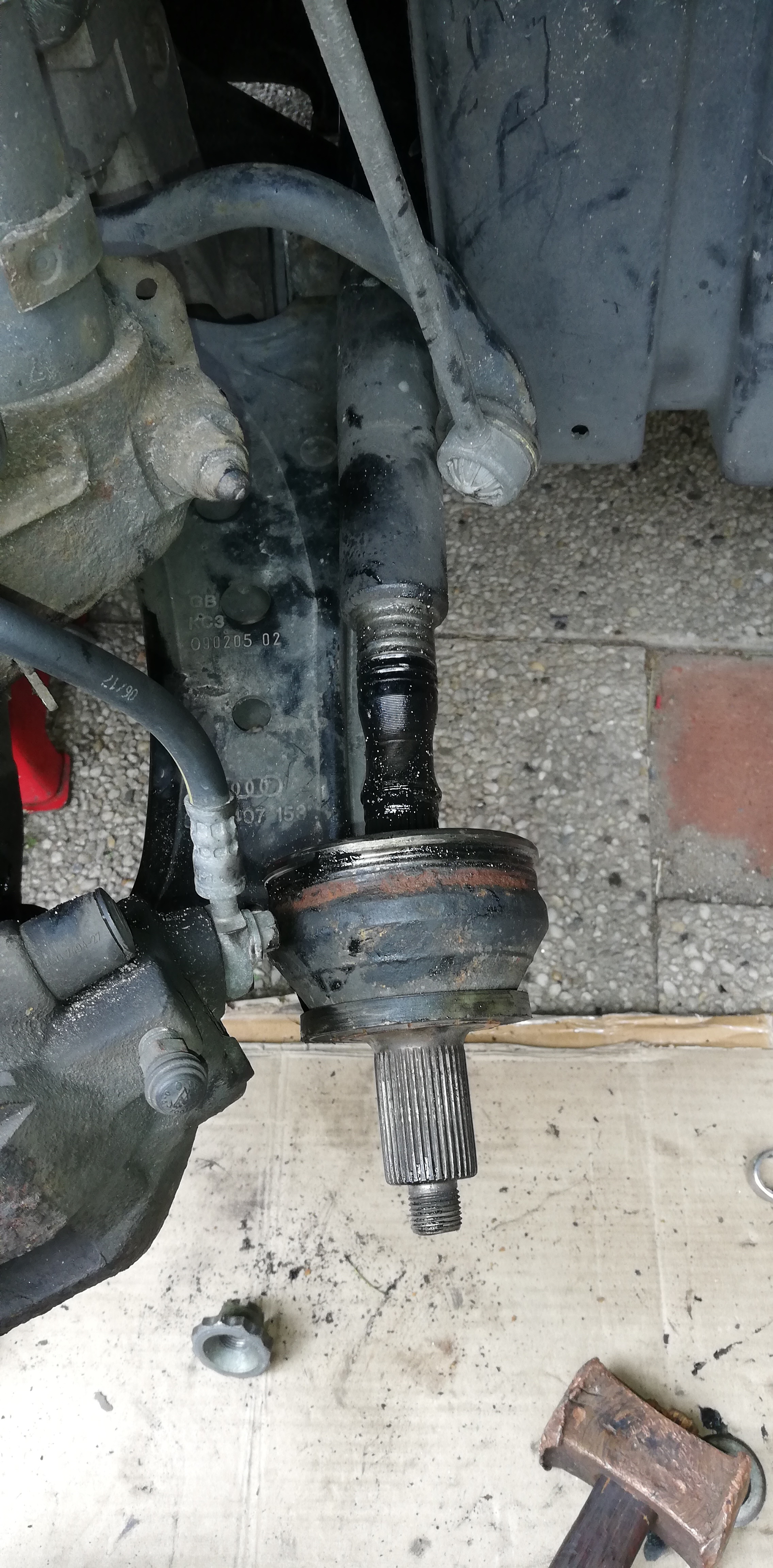

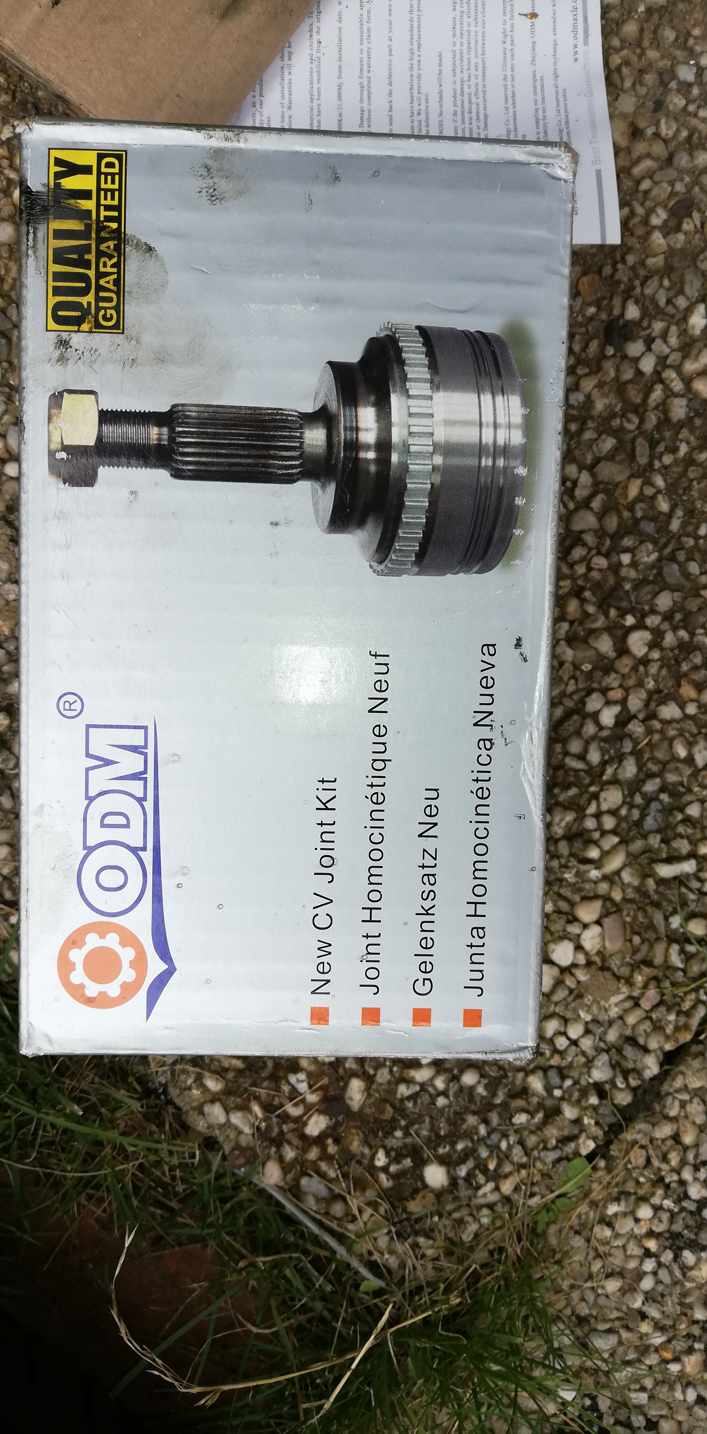

Vandaag tijd om de homokineet onder handen te nemen. Men beginnen met demontage;
Vervolgens een nieuwe homokineet en wat nieuw vet en we kunnen weer verder.
Ohw, kom tot de conclusie dat ik de laatste foto dat 'ie af is vergeten ben te nemen, nah, het idee is duidelijk denk ik.

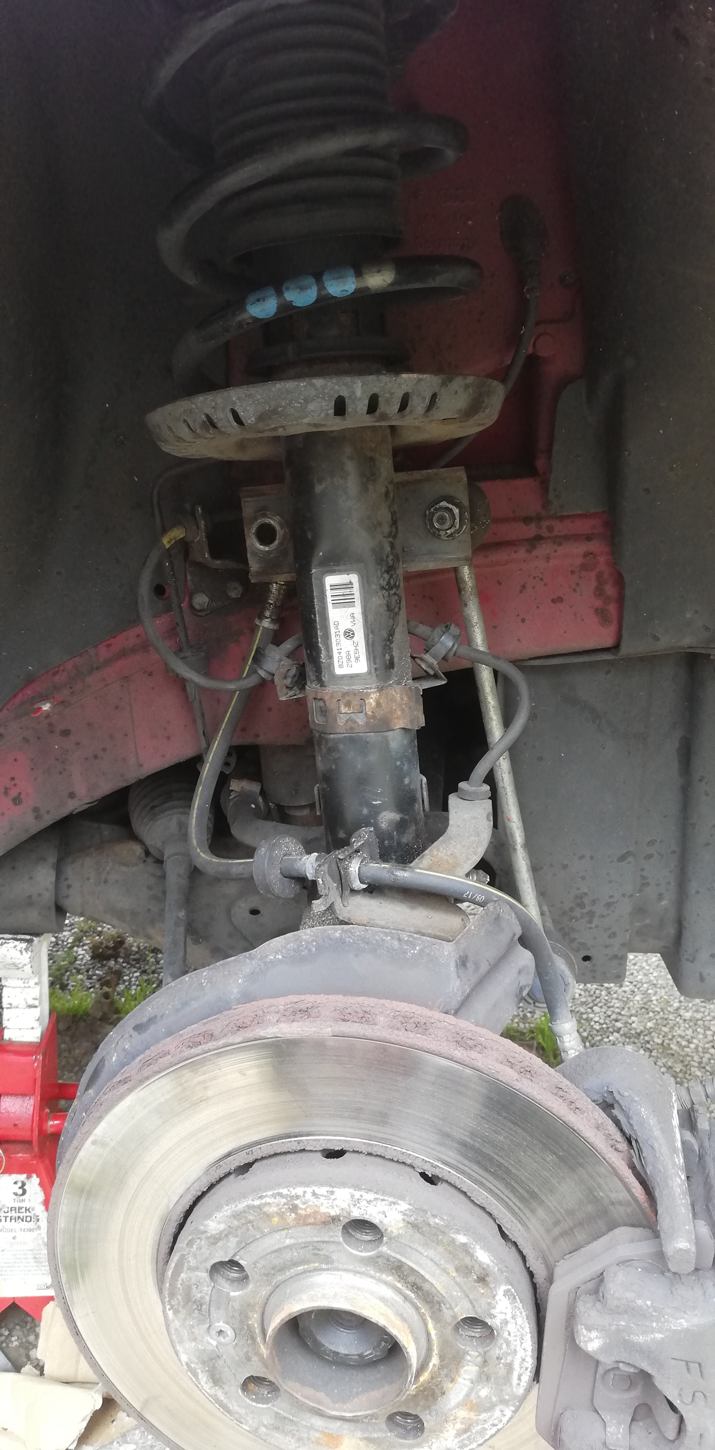

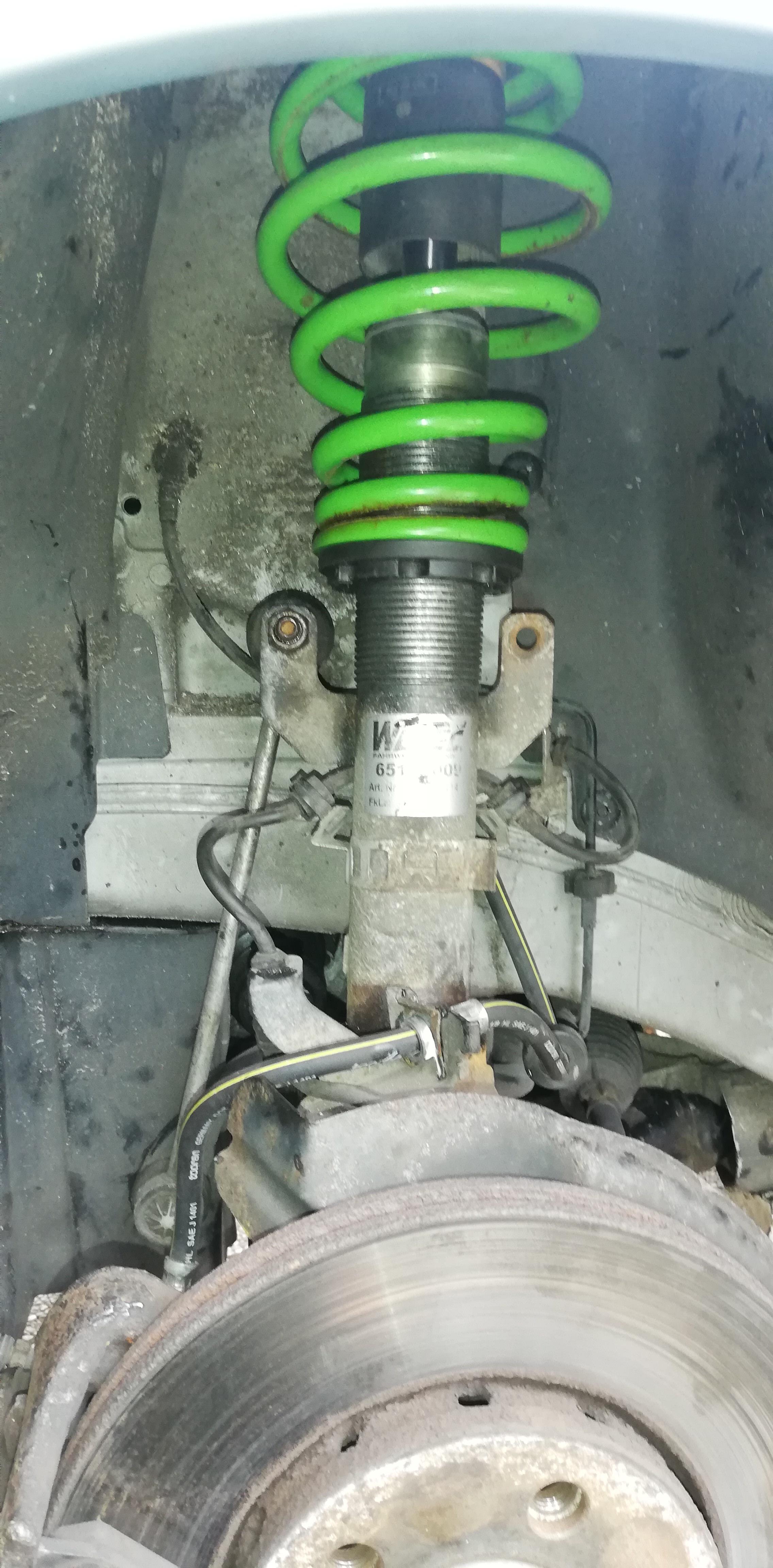

En weer de wielen eraf. Deze keer voor een schokdemper wissel voorzijde.
Eronder komt voor nu een Weitec schroefset. Gebruikt setje, doch nu ook voorzien van nieuwe voorpoot lagers. Kosten zijn niet extreem voor nieuwe bovenlagers maar geeft wel verschrikkelijk veel plezier terug.
Nou, feauteauhs dan maar;

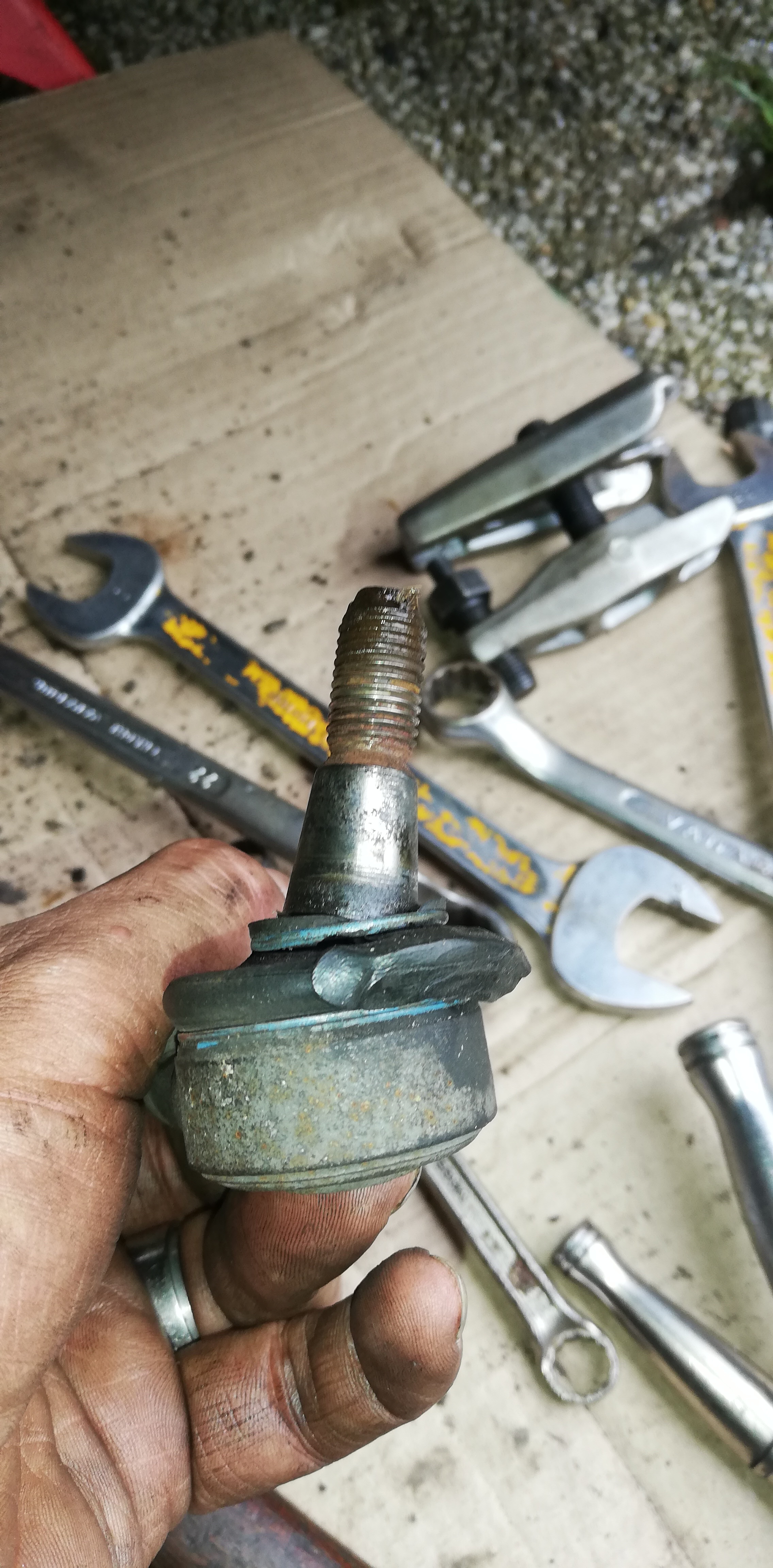

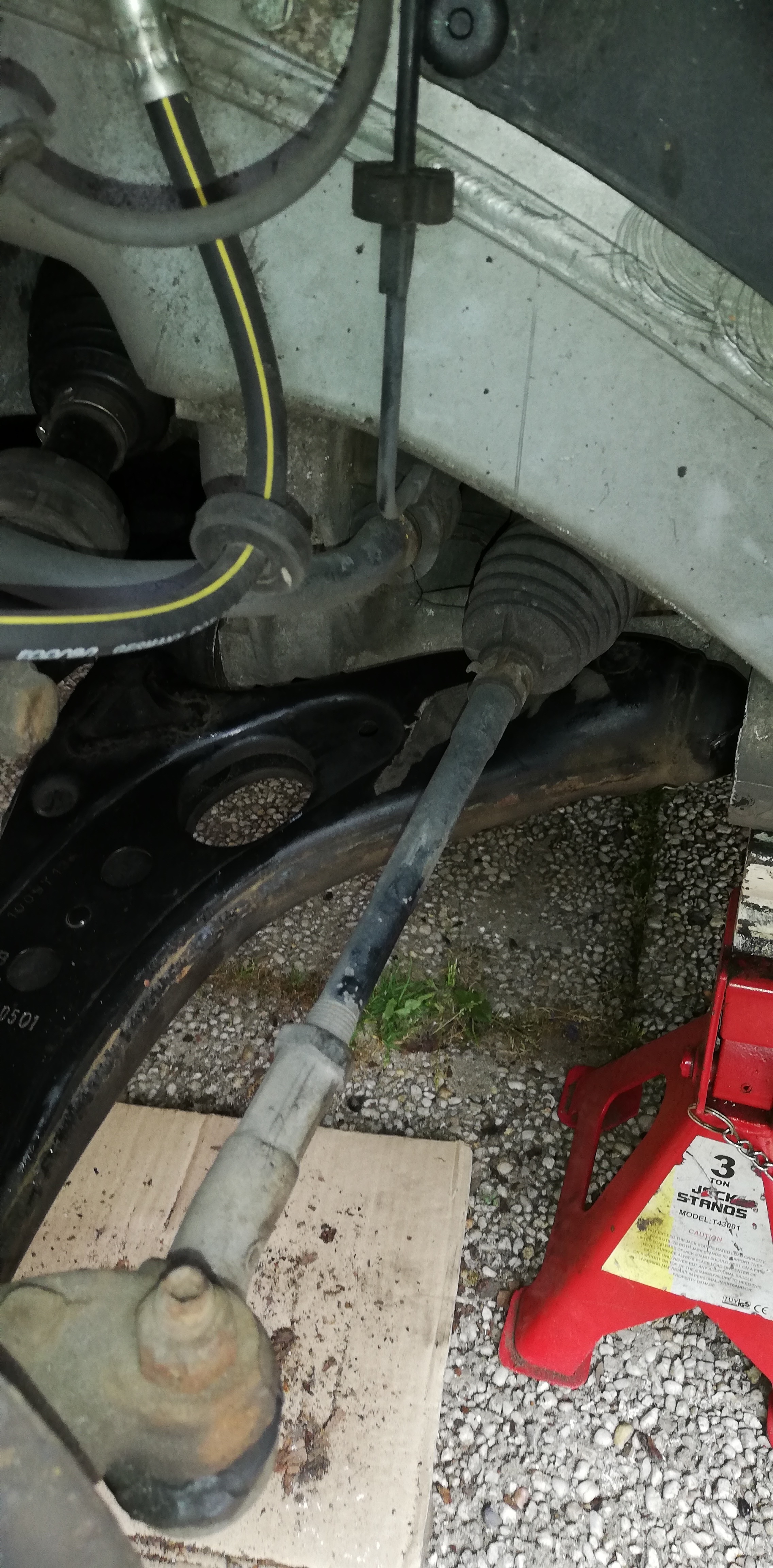

Kwam van de week ook nog "onderhoud" , cq APK goedkeur, eh, "reparatie" tegen van de vorige bezitter of in ieder geval van z'n garage. Waar een klodder kit wel niet goed voor is......
Nu zitten er 2 nieuwe stuurkogels op.
Uiteraard het geheel weer uitgelijnd.
Het Weitec setje veert iets soepeler dan de Amulettrot AMF die voorzien is van Bilstein B8. Al met al wel straffer dan de fietspompen die er onder zaten.
Nu de achterzijde nog gaan doen, van de week maar kijken of ik 't aandurf....... Heb er even genoeg onder gelegen deze week!

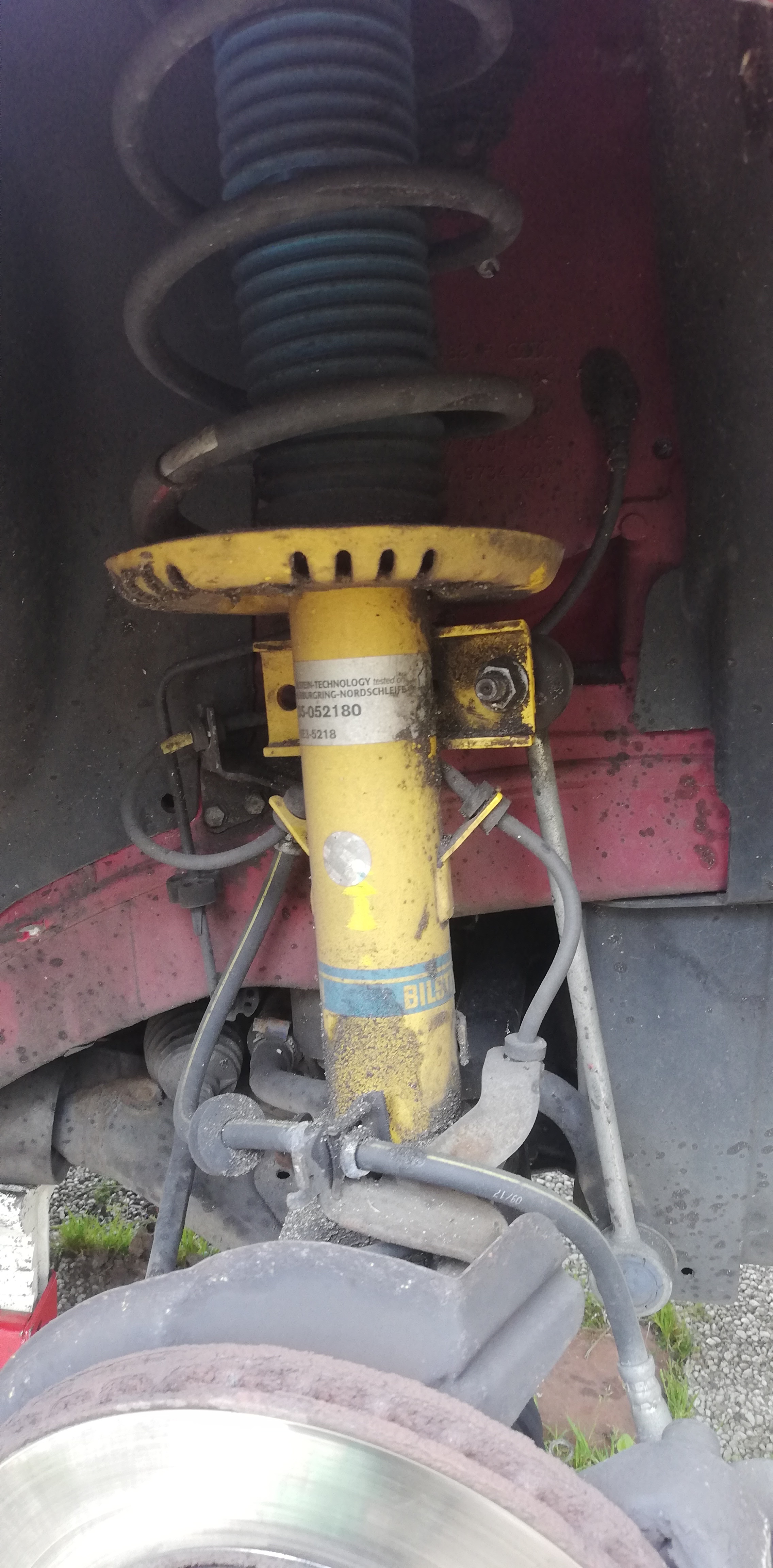

Vandaag aan de Amulettrot AMF gewerkt.
De Bilstein B8 eronderuit gehaald aan de voorkant. Er zit nu weer een standaard setje veren en schokkers onder.
B8;
Nu weer standaard;
