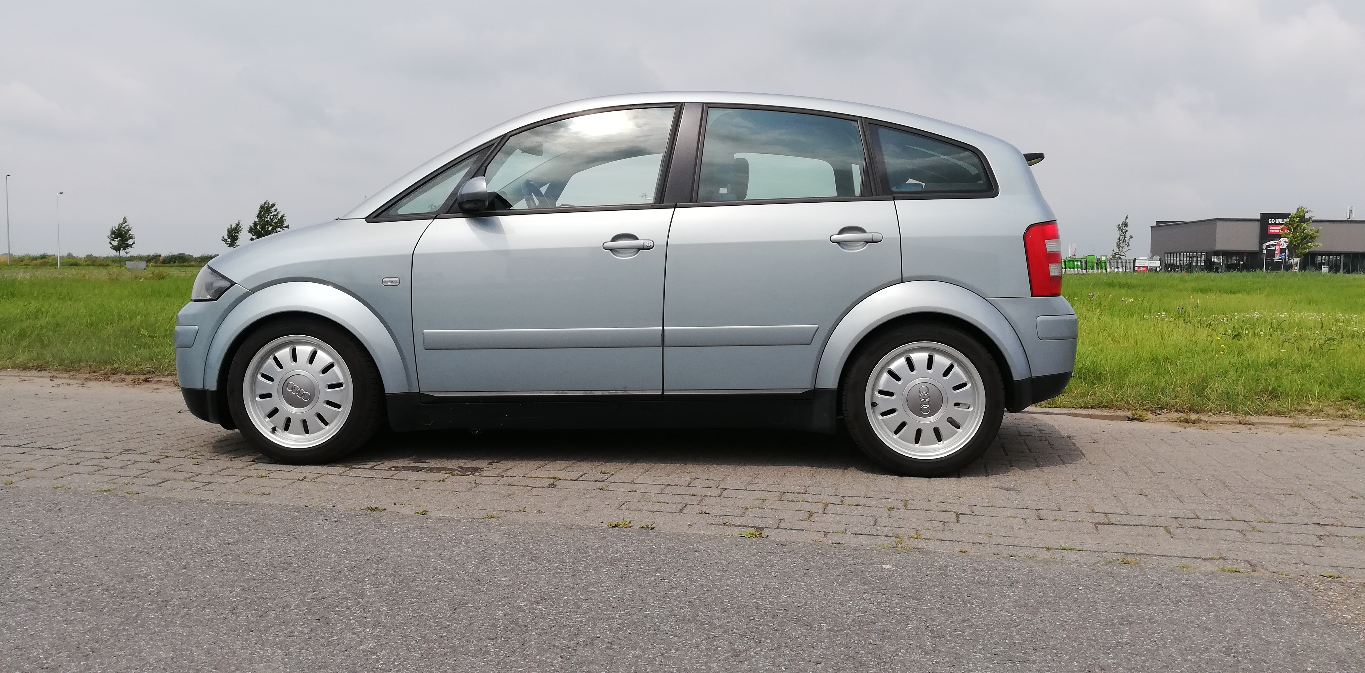

De velgen zijn ook meteen naar de ATL overgezet.
Ziet er meteen anders uit, me happy.
Ziet er inderdaad goed uit. Heb je deze wiel/band combinatie wel eens gewogen?
Ben daar eigenlijk wel een beetje nieuwsgierig naar ...
18 jul 2021, 11:49 2 x
Deze specifieke velgen niet. Volgens Original-felgen.com wegen ze 6.1Kg per stuk.
De andere A8 D2 winterfelgen, welke ook 6.1Kg wegen, heb ik gewogen met een 195/50-16 band en die kwam uit op 14.6Kg.
Er zal ongetwijfeld verschil zitten in bandengewicht, maar het is lastig om losse bandengewichten te vinden van verschillende fabrikanten en nog 's in een specifieke maat.

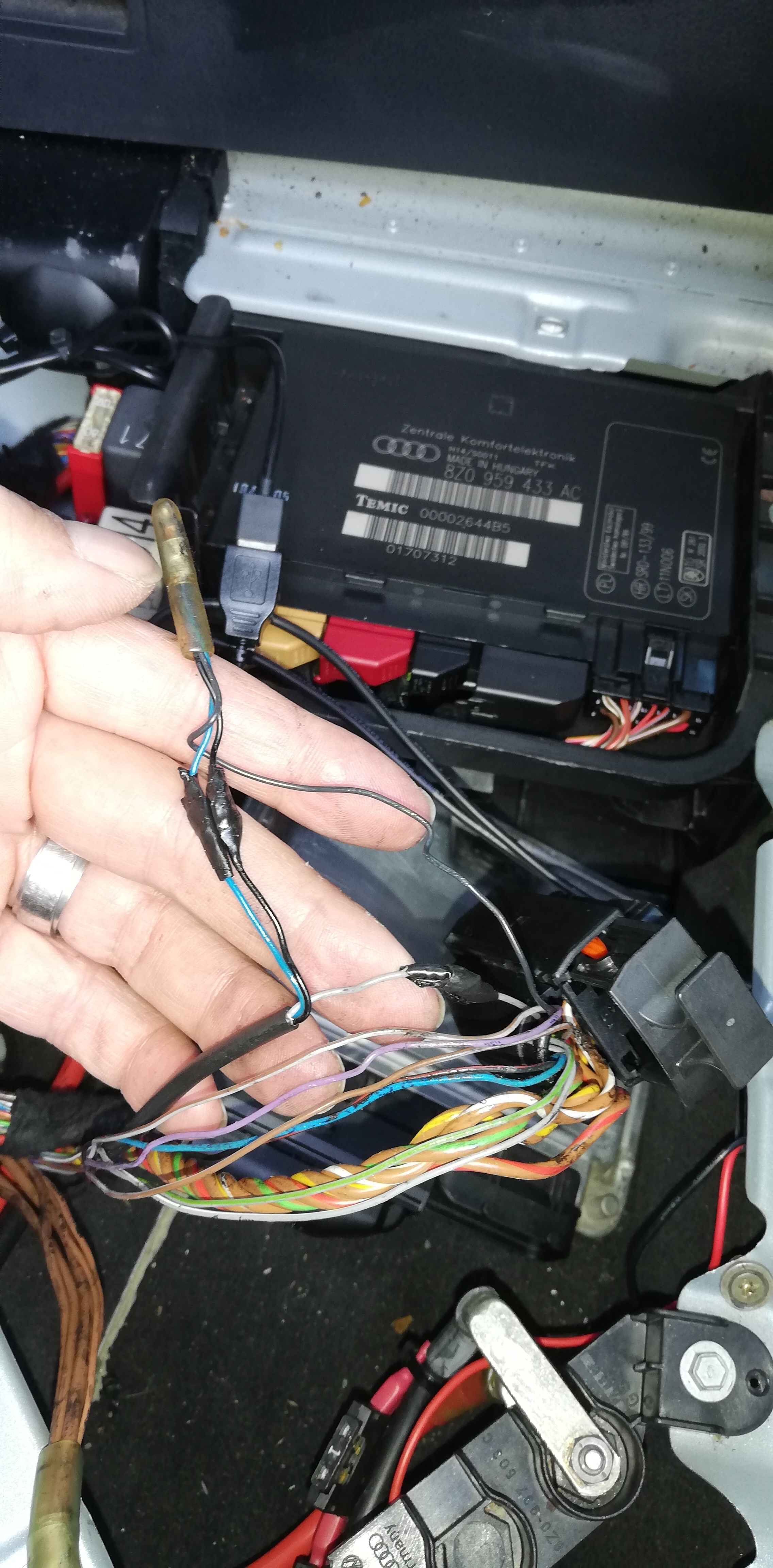

En vandaag kwam ik dit tegen bij de ECU;
WTF; HOEZO MOET ER IN BEDRADING GEKNIPT EN GEPLAKT WORDEN?! BLIJF ER MET JE FIKKEN VAN AF ALS JE NIET WEET HOE JE BEDRADING DIENT DOOR TE VERBINDEN OF TE REPAREREN F@CKERS!!
ZO, dat voelt beter, nu nog maar een wit droogje erachteraan gieten.

30 jul 2021, 17:59 3 x
Spits heeft helemaal gelijk!
Als die draden los komen zoek je je suf naar de oorzaak van de storing en vervang je goede delen.
Ook bij de sloperij kom ik ze wel eens tegen, zelfde gedaan en half uitgebrande en dan sloop!
Maar ik ga ook geen auto vooraf op dit soort knoeiwerk controleren.
Gelukkig tijdig gezien en ik denk dat rest ook even nalopen of er nog meer van dit soort ellende erin zit nuttig kan zijn.
30 jul 2021, 22:46 2 x
Zeauh! Bekt wel lekker, zo'n start :mrgreen:
Maar wat heeft deze hobby bob in godesnaam trachten te bewerkstelligen? Heb je dat kunnen achterhalen? Wel geknutsel dat tot het nodige vuurwerk kan leiden ...
