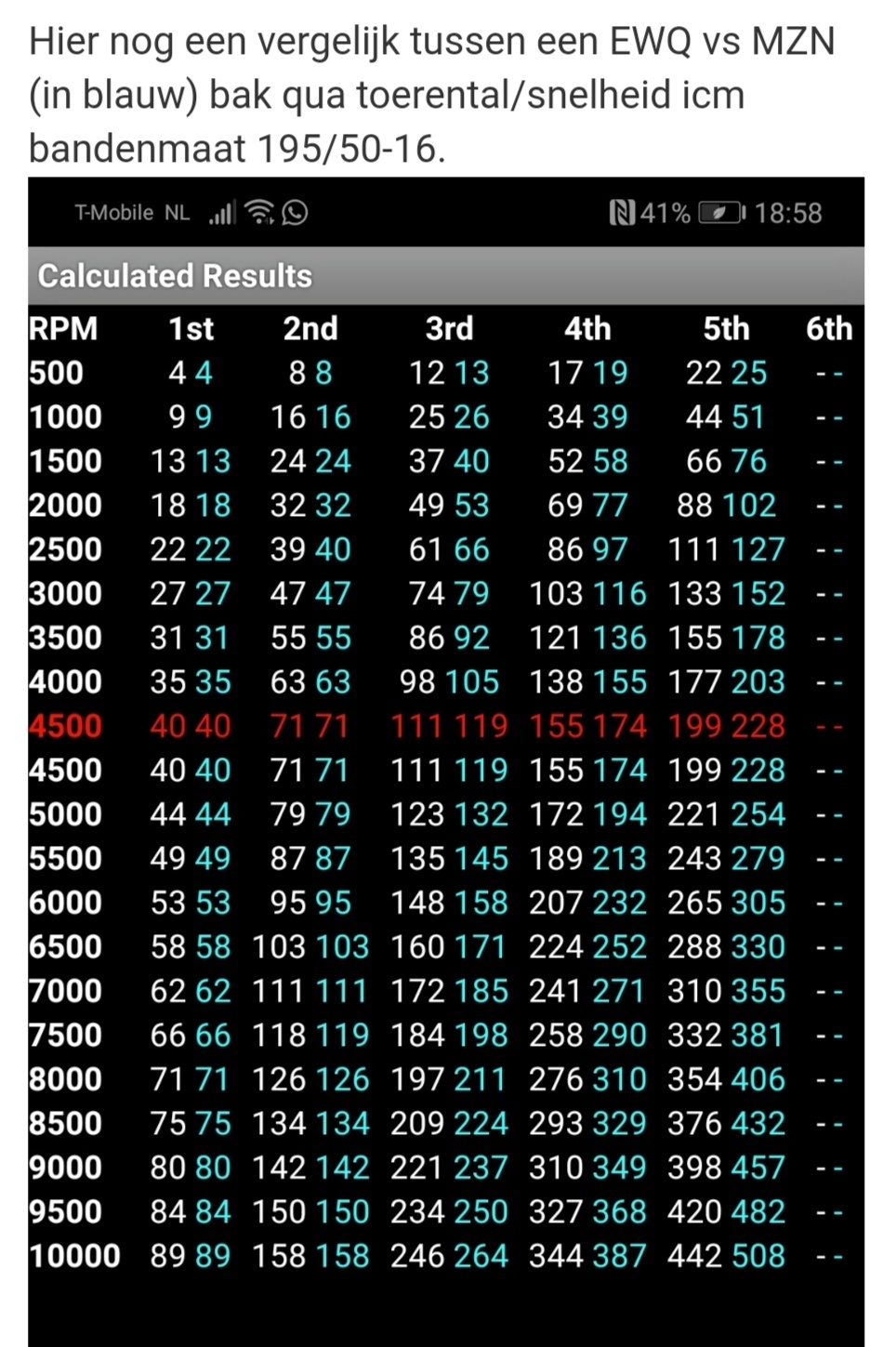

Deze doet rond de 2000/2100 toeren bij 100km/u (110 op teller) en bij 130 in 't uur rond de 2500/2600 en dan staat teller op 140, echte kilometers dus.
Pb bij interesse, hier nog een link;
viewtopic.php?t=8493
De 6bak draait 1800/1900 bij 100 en bij 130 nog net geen 2400.

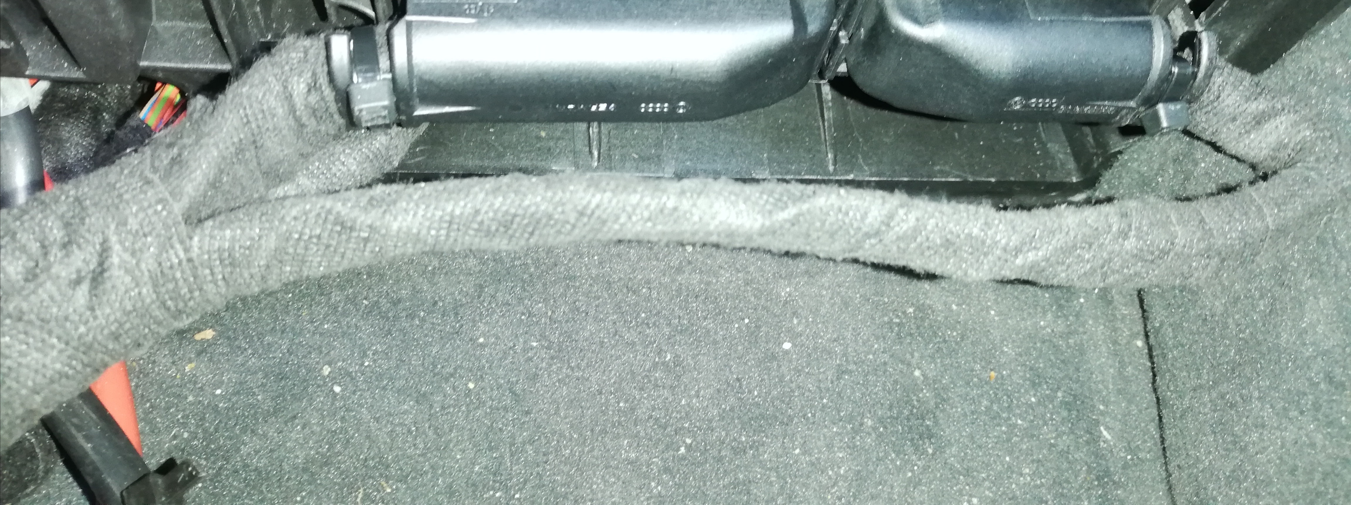

Maar wat heeft deze hobby bob in godesnaam trachten te bewerkstelligen? Heb je dat kunnen achterhalen? Wel geknutsel dat tot het nodige vuurwerk kan leiden ...
Keep up the good work @Spits!
Blijkbaar is er een stuk kabel beschadigd geraakt en vervangen. Op zich geen rare situatie, maar kom op zeg, hoe moeilijk is het om een stuk krimphoes te kopen en te gebruiken. Spul kost geen drol, en hetzelfde geldt voor origineel uitziende isolatietape en een stukkie tie-wrap om de huls/kap waar de kabel doorheen gaat. Na ja, nu is 't weer netjes..... En ik ben geen held met bedrading, maar heb wel dat 't veilig en dus netjes moet zitten!

Hier nog een vergelijk tussen standaard bak (EWQ) en de bluemotion bak (MZN, in 't blauw) in een 1.4tdi, nen mazout Amaai!

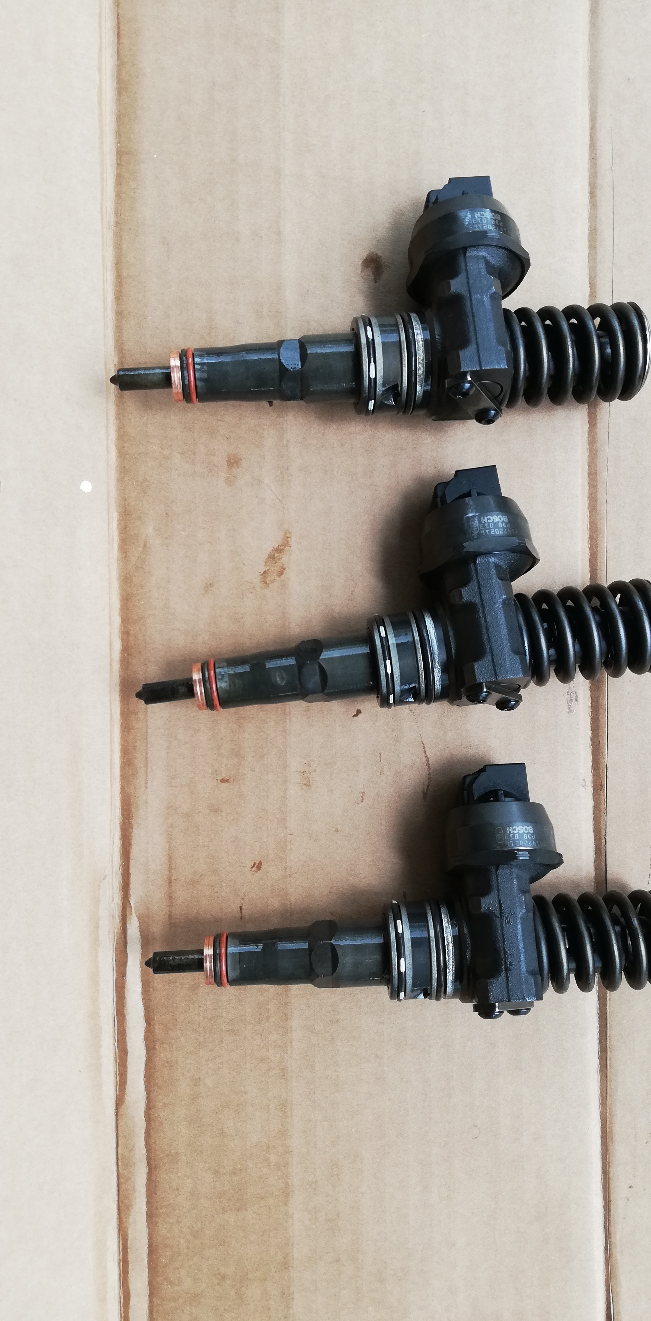

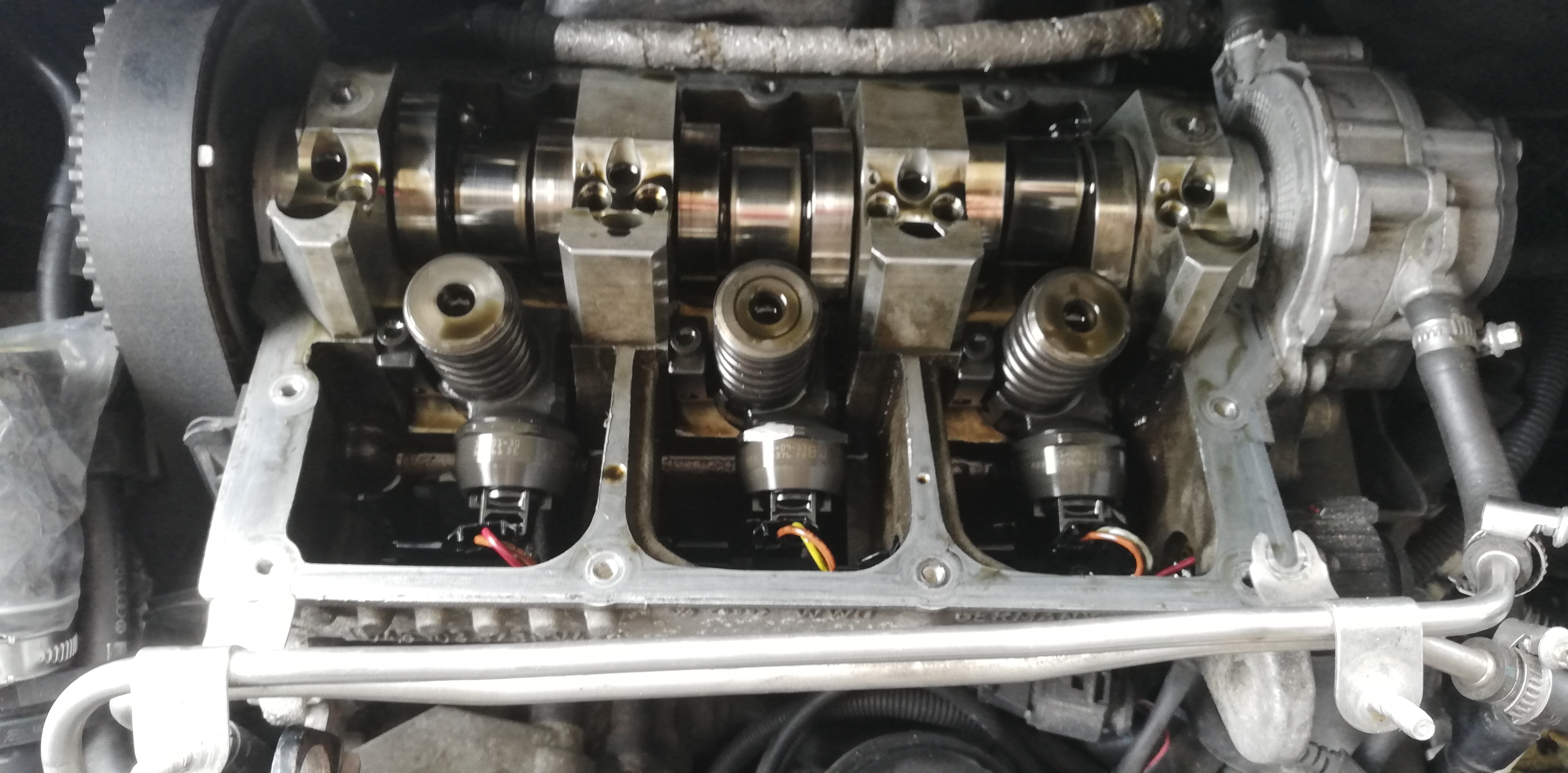

Nou, waar zalk 's beginnen.
De ATL, de rommel ATL; Geklooi aan bedrading, ander blok gekregen, koppeling incorrect geïnstalleerd en als klap op de vuurpijl voor geen meter vooruit te branden en een remap werd door het blok niet gewaardeerd ( beroerd srationair lopen).
Gelukkig is het per vandaag goed gekomen. Er zijn dus andere verstuivers ooit gemonteerd toen het blok nog bij @HansH in de auto zat. Afgestempeld in het serviceboekje door een bekende specialist waarbij ook genoteerd staat dat het "motor management" afgesteld is..... Niks meer van bekend bij de specialist, behalve een verkoop contract van de auto.
Nu, steeds meer pijlen richtte zich op dat er iets met de verstuivers aan de hand was.
Met de standaard ATL software draaide de motor instabiel stationair (iets wat @blauwe-TDI ook al had). Met de software die er al op zat liep de motor goed, doch er was weinig trekkracht onder de 2000 toeren.

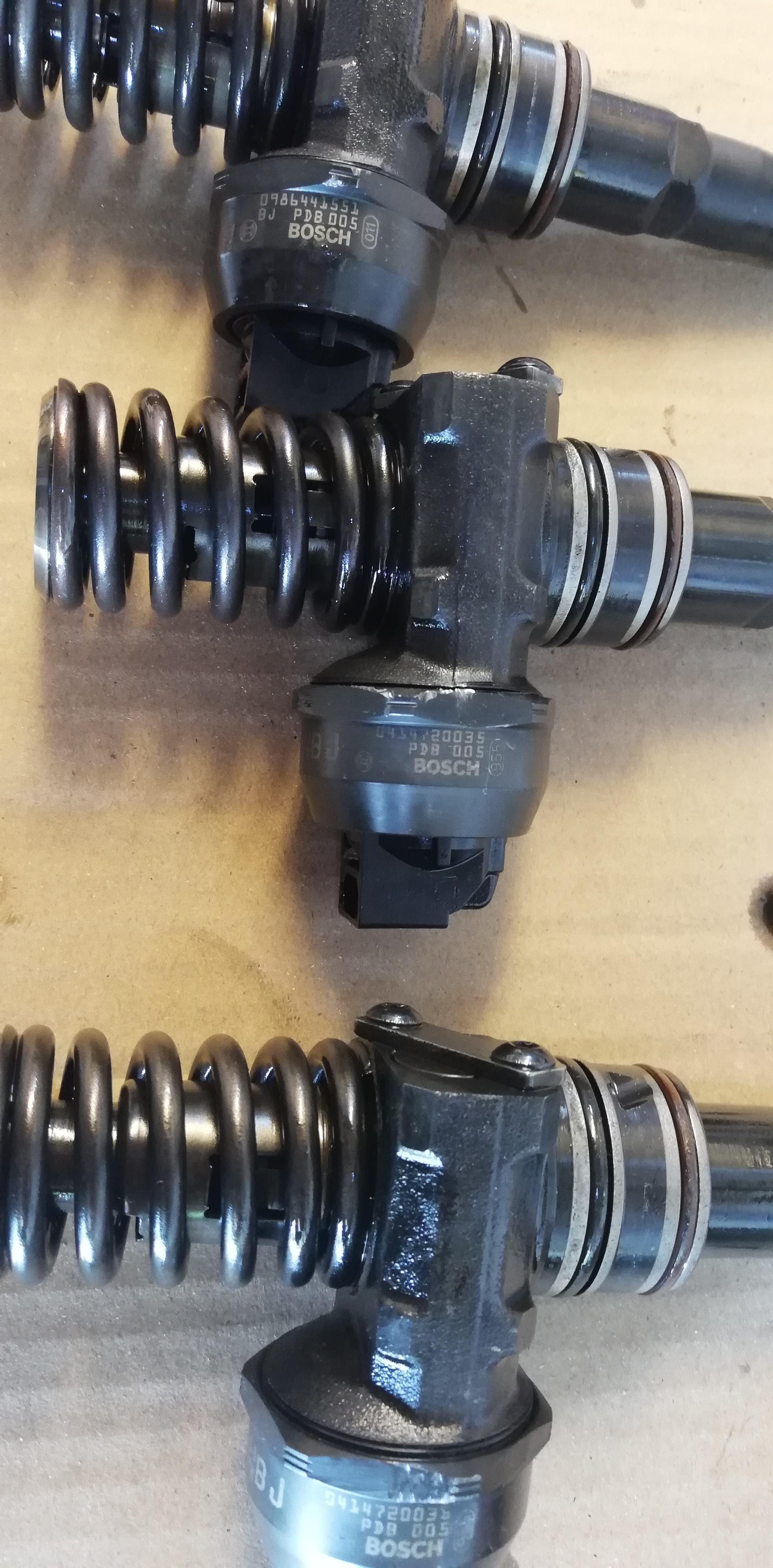

Gek, totdat ik een artikel tegenkwam over EURO 3 en EURO 4 verstuivers en dat de BIP of SOI map dan aangepast moet worden in de ECU...... Het zal toch niet zo zijn dat er AMF verstuivers ingezet zijn?
Nee, erger nog; Er zaten 2 verschillende verstuivers in! Ben er nog niet ingedoken, maar bij een snelle Google was er sprake van een 1.2tdi verstuiver........ Juist, 1 van een 3L (moet nog verder kijken met onderdeelnummers of dit klopt)!
Man man, wat een gek@t, waarom nou toch?!
Afijn, er zitten nu weer 3 originele ATL (Thanx @DuncanA2) verstuivers in en een originele ATL ECU.
En wat denk je? Het apparaat gaat weer als een raket, zoals een ATL hoort te rijden.
Ter afsluiting wat sfeerplaatjes, en alles in eigen beheer, want als je wil dat 't goed gebeurt moet je 't zelluf doen (of door de A2 dokter! (Haai, Lukas 💋)).
Beetje demonteren zo hier en daar;
2 dezelfde, 1 andere of andersom..... 😂
En 3 originele met nieuwe ringetjes en brandplaatjes.
Zeauh, nou is de frau er even mee weg, want die vond 't ook maar een traag hok in vergelijk met de Amulettrot AMF 😁.

Ik had bakjes met AMF en BHC liggen, maar ANY ook nog...
Inderdaad moet ik ze dus apart houden en niet door elkaar pleuren!
De ATL waren zwaar vervuilde en apart gehouden maar ik lette op de grote letters!
Moet dus bril op en de bovenste regel uitlezen.
Diverse gesloopt en nog andere ook nog, dus nu sorteren en rekje gemaakt met boormachine....
3 of 4 onder elkaar in plankje en erop geschreven wat dat nu is....
Denk dat vele deze fout maakten... ik ook dus! :P
PDB005 is dus niet voldoende.... :@@
