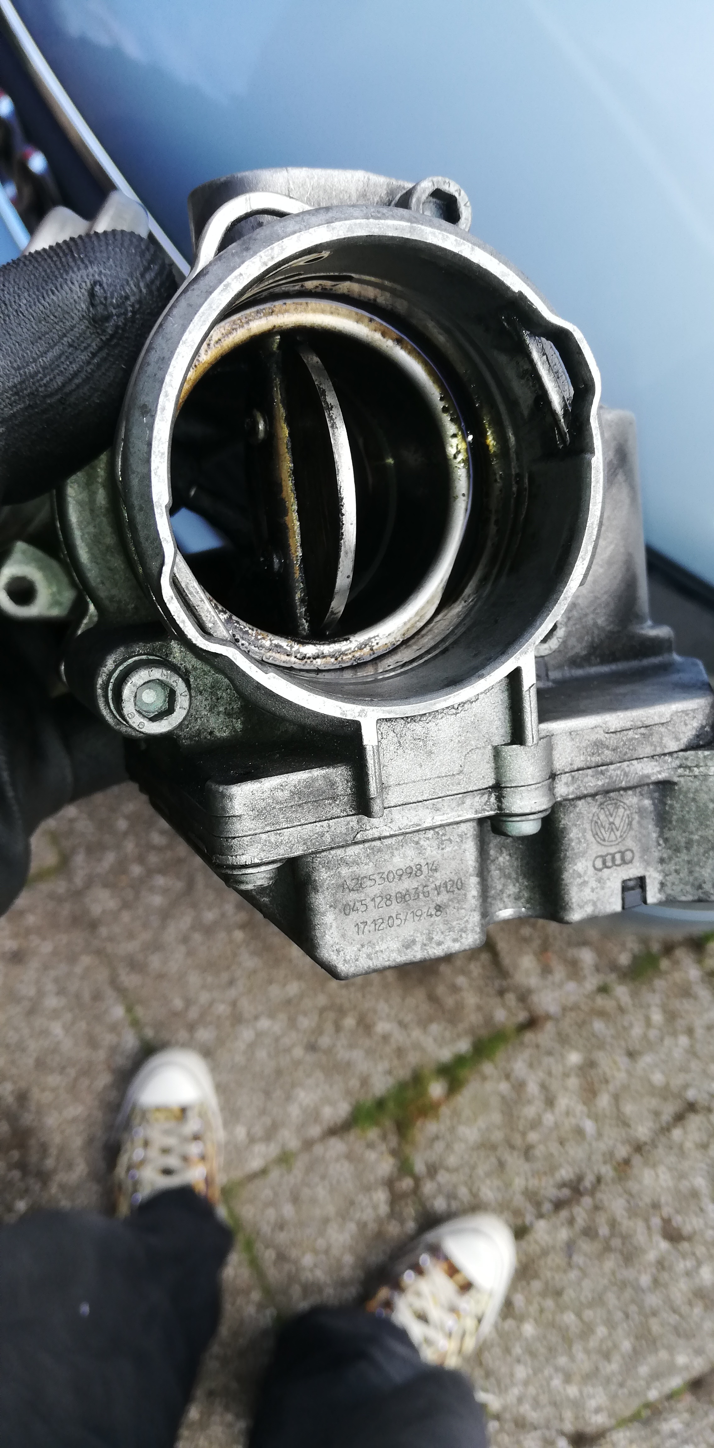

Wat nog wel aandacht behoeft is de "anti shudder valve" oftewel de klep die de luchttoevoer afsluit bij het uitzetten van het voertuig......... Juist, precies hetzelfde defect als bij m'n eerste ATL.

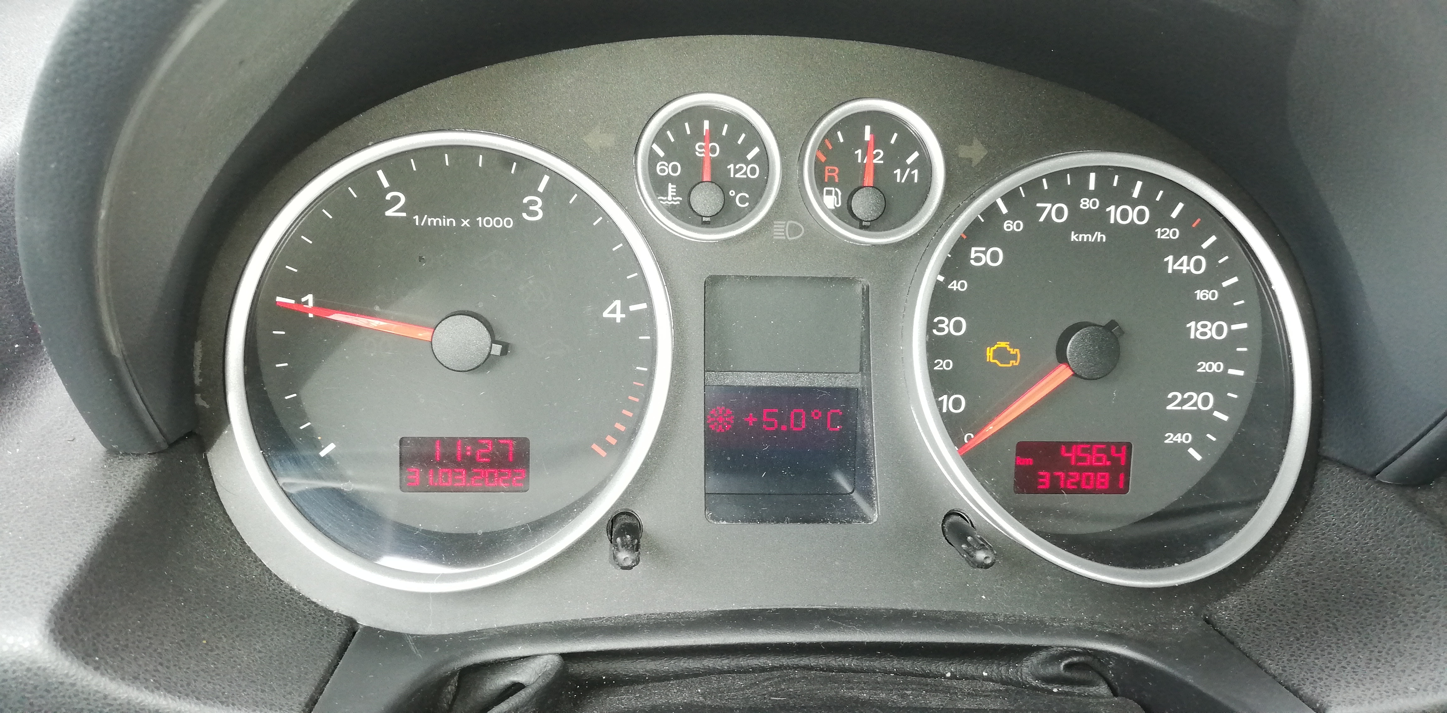

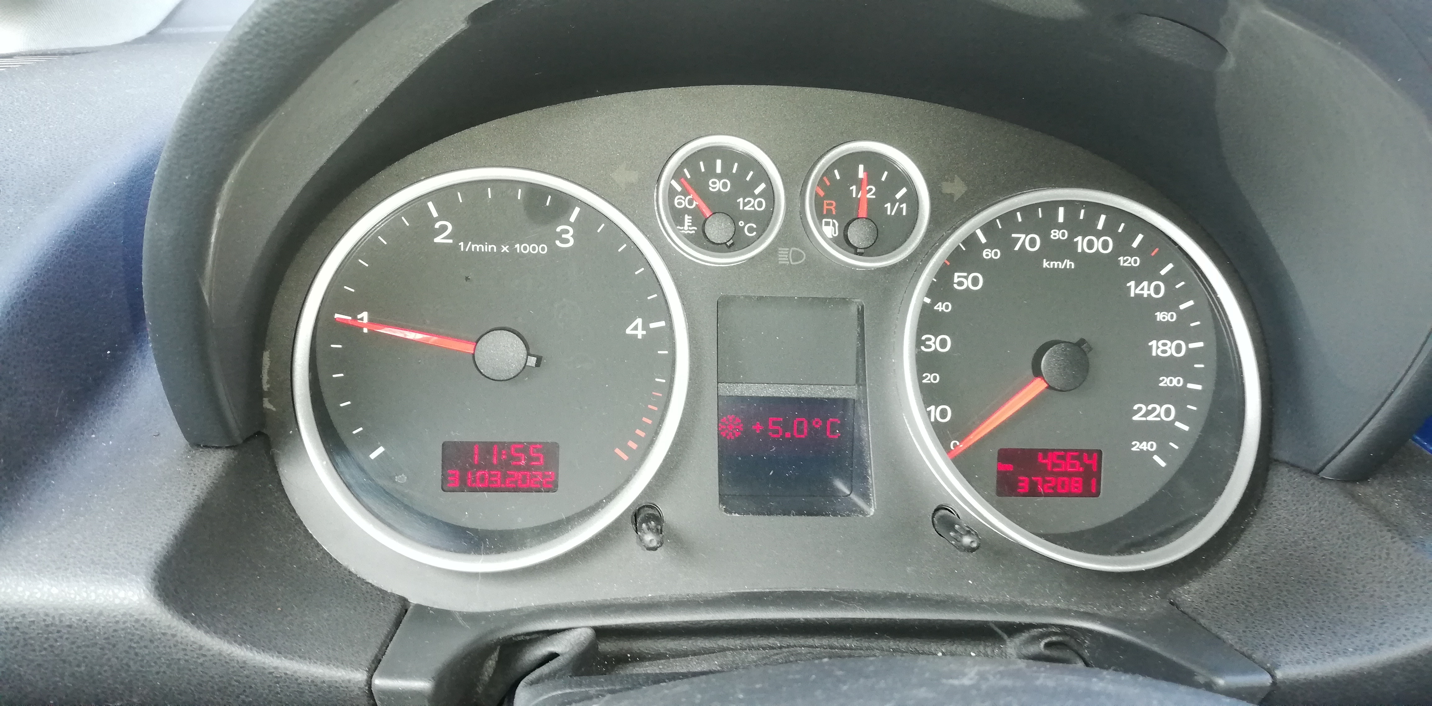

Vandaag eindelijk dit;
Middels een andere, via de sloop originele VDO klep;
Naar weer een heerlijk check light vrij dashboard gebracht;

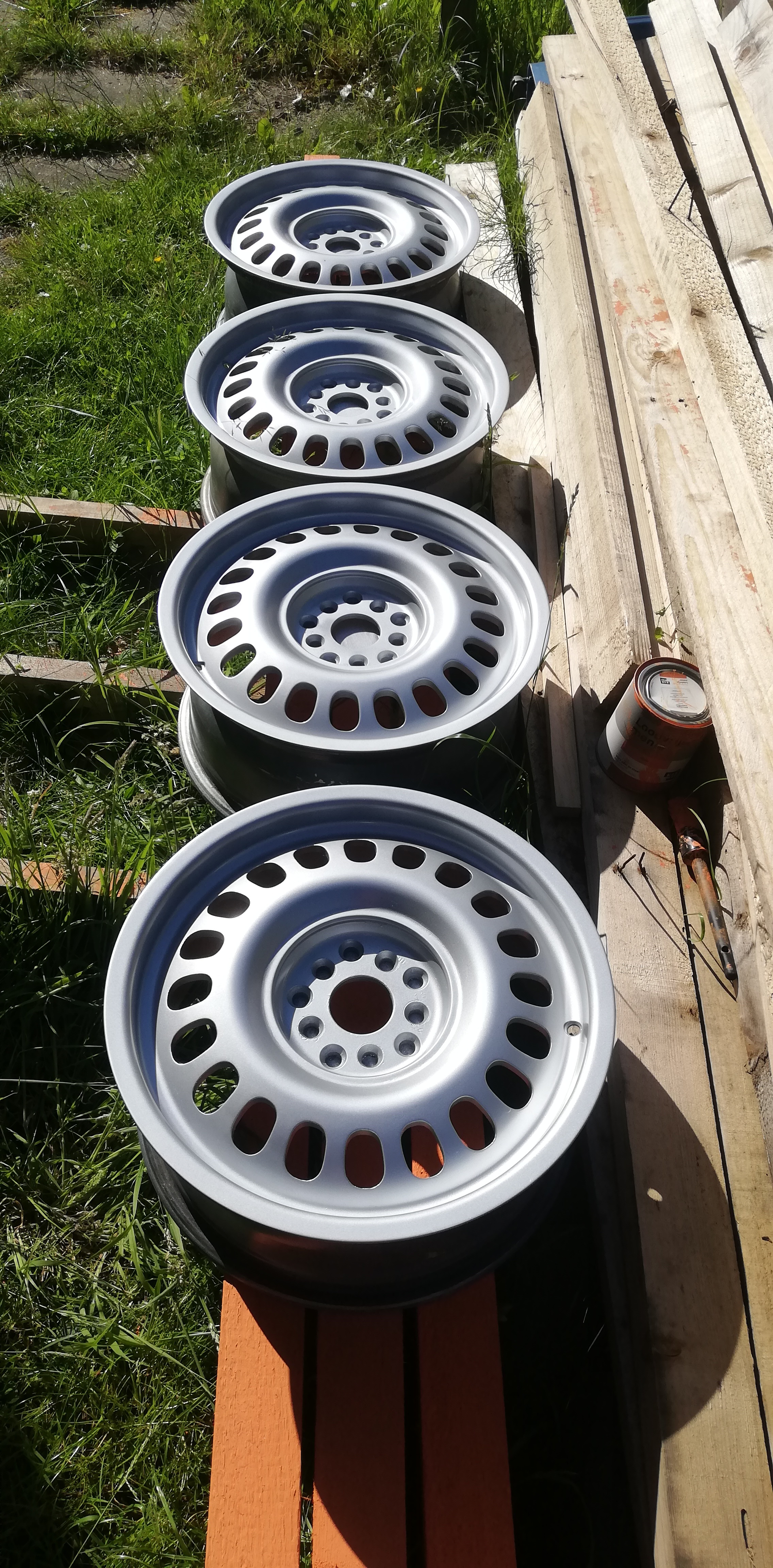

Wat ook nog voor een "aantekening" kan zorgen zijn de bandjes. Dat gaat dus niet gebeuren! De "oude" A8 D2 velgen weer van een laklaag voorzien, en als 't meezit komen morgen de nieuwe zwarte hoepels binnen.
