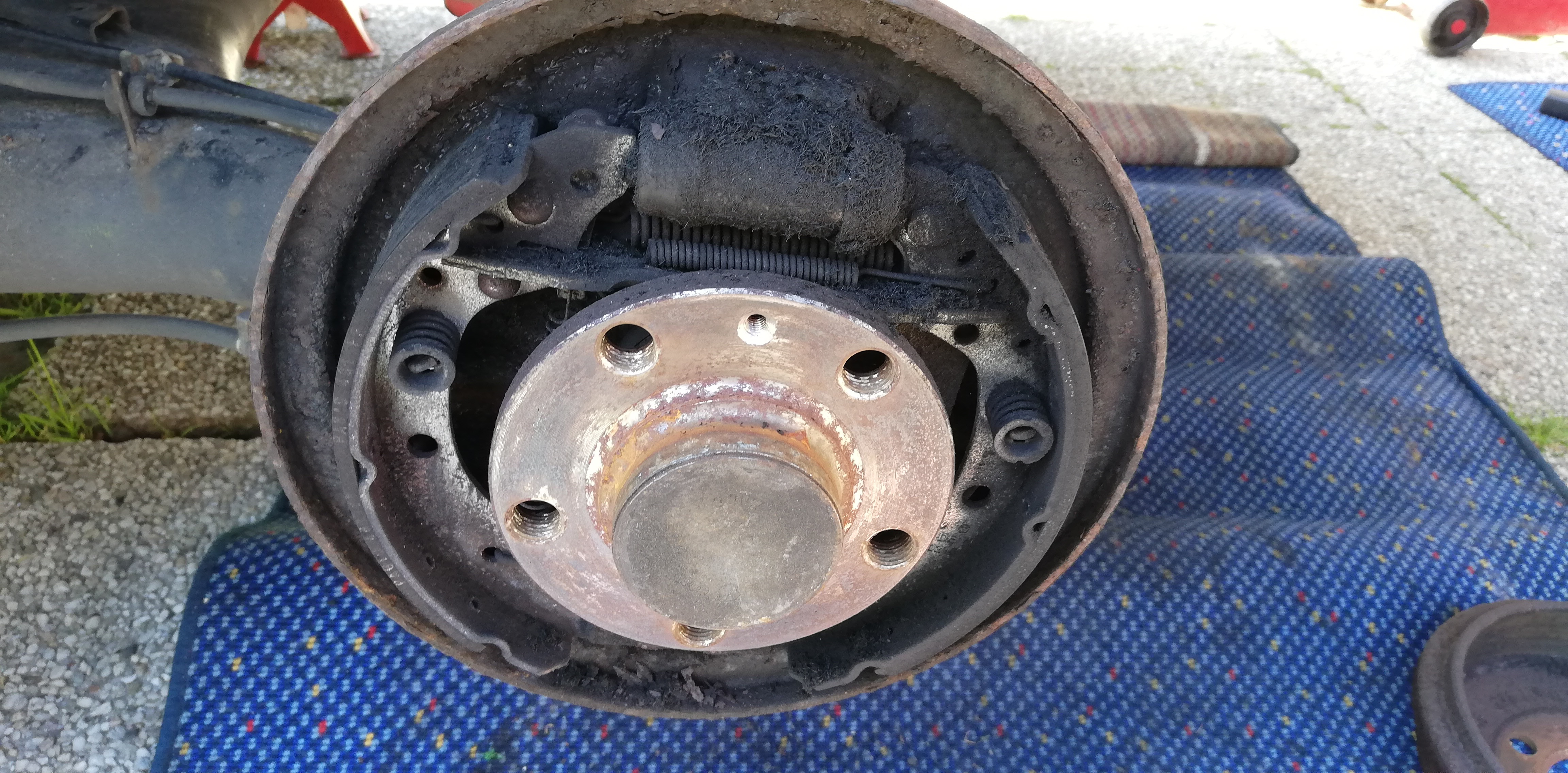

Er bleek teveel verschil tussen remdruk/vermogen linksachter en rechtsachter aanwezig te zijn
De linksachter remcilinder was incontinent.
Het grappige is dat je dit tijdens normaal dagelijks gebruik niet merkt.
Afgelopen middag heb ik de complete remmerij achter vervangen.
Linksvoor zat er een minuscuul droogtescheurtje in de remslang naar de remklauw.
Afgelopen middag heb ik links en rechts nieuwe remslangen gemonteerd.

Ik weet hoe goed de schijven voor werken en de Audi laten duiken!
Achter is vooral en enkele ATL of Fsi met schijven gaan soms andersom bij ijzel omdat ze achter teveel remvermogen hadden.
Ik had ook rem (T)... rommel achter, APK geen probleem , ze waren bij mijn beide erg slecht.
Revisie setje gemonteerd en gelijk nieuwe slangen gedaan, niet lek maar waren duidelijk originele en ik had ze al in voorraad, en ik ben te lui om volgende jaar die alsnog te doen en nogmaals alles ontluchten.
Was bij de Audi-dealer niet anders geweest.
Begreep van de garagehouder dat bij het groot onderhoud
het verwijderen van de remtrommels en het inspecteren/schoonmaken van het binnenwerk was komen te vervallen.
Alleen het remkracht(verschil) en de remvoeringdikte worden gecontroleerd.
Schoonmaken wordt alleen gedaan bij afwijkingen en/of piepen van de remmen of de klant ... ;)
Reden: kosten besparen bij het onderhoud ...
Van schijfremmen/remklauwen achter wordt je niet veel wijzer: daar gaat bij nalatig onderhoud op den duur het handremmechanisme vastzitten ...

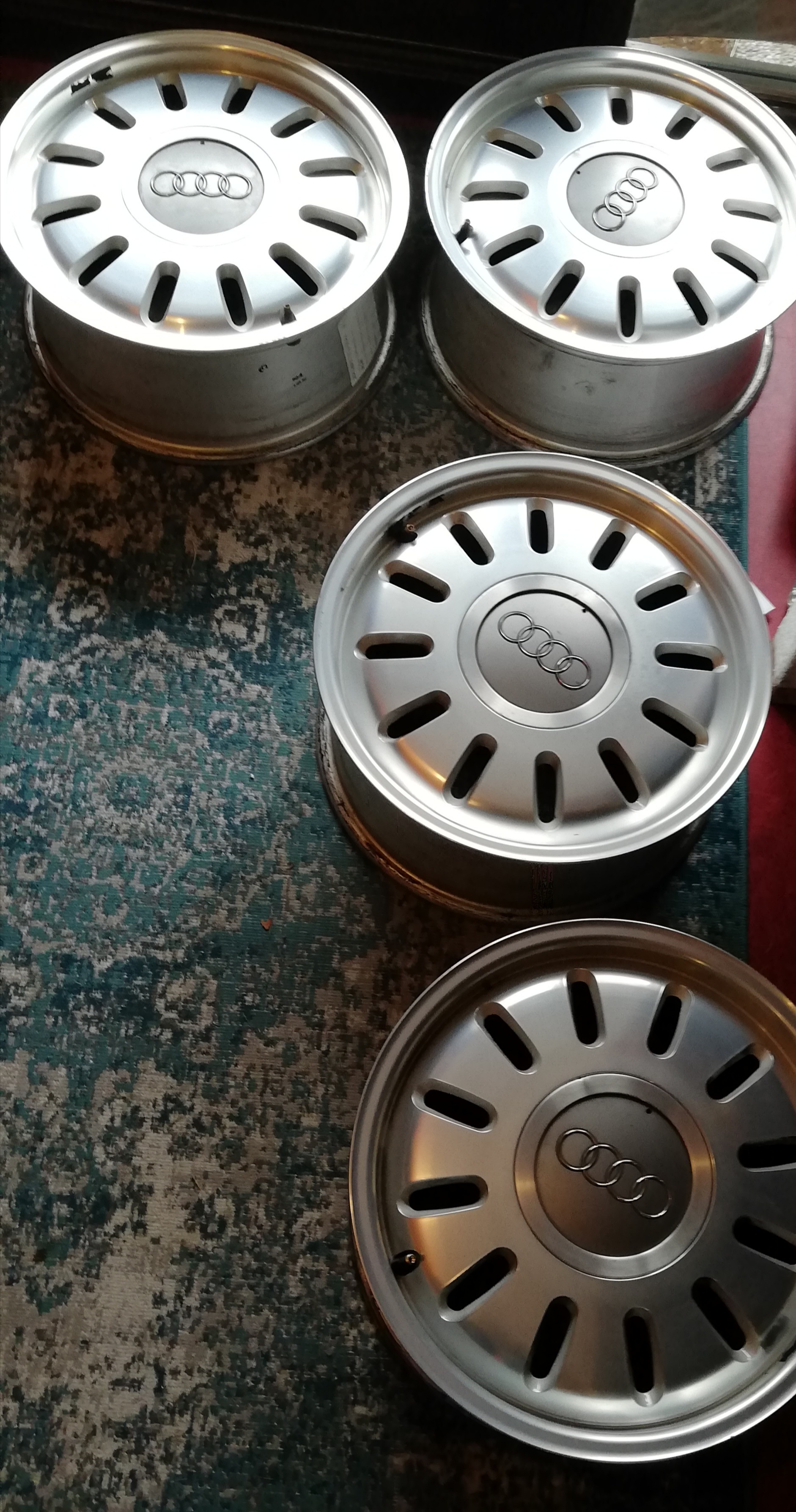

Een nieuw project: Nieuwe schoenen voor de A2.
Bandjes liggen al klaar (Big Thanx @DED@2!), nog wel omboren wat ik deze keer zelf wil gaan doen...... Kom maar door met...
Overigens zijn dit ook (weer) gesmede 16" velgen die dus zeer licht zijn en van een Audi A8 D2 afkomen.

Ik heb geen idee hoe je het omboren aan zou moeten pakken, maar ben benieuwd naar het resultaat. Is een aparte velg👊
07 okt 2020, 22:26 0 x
Dat is een mooie set @Spits! Die zullen de rode niet misstaan. :thumbmin:
Ben ook benieuwd hoe je het boren gaat aanpakken, maar jou kennende komt daar weer een mooie uitwerking voor :mrgreen:
