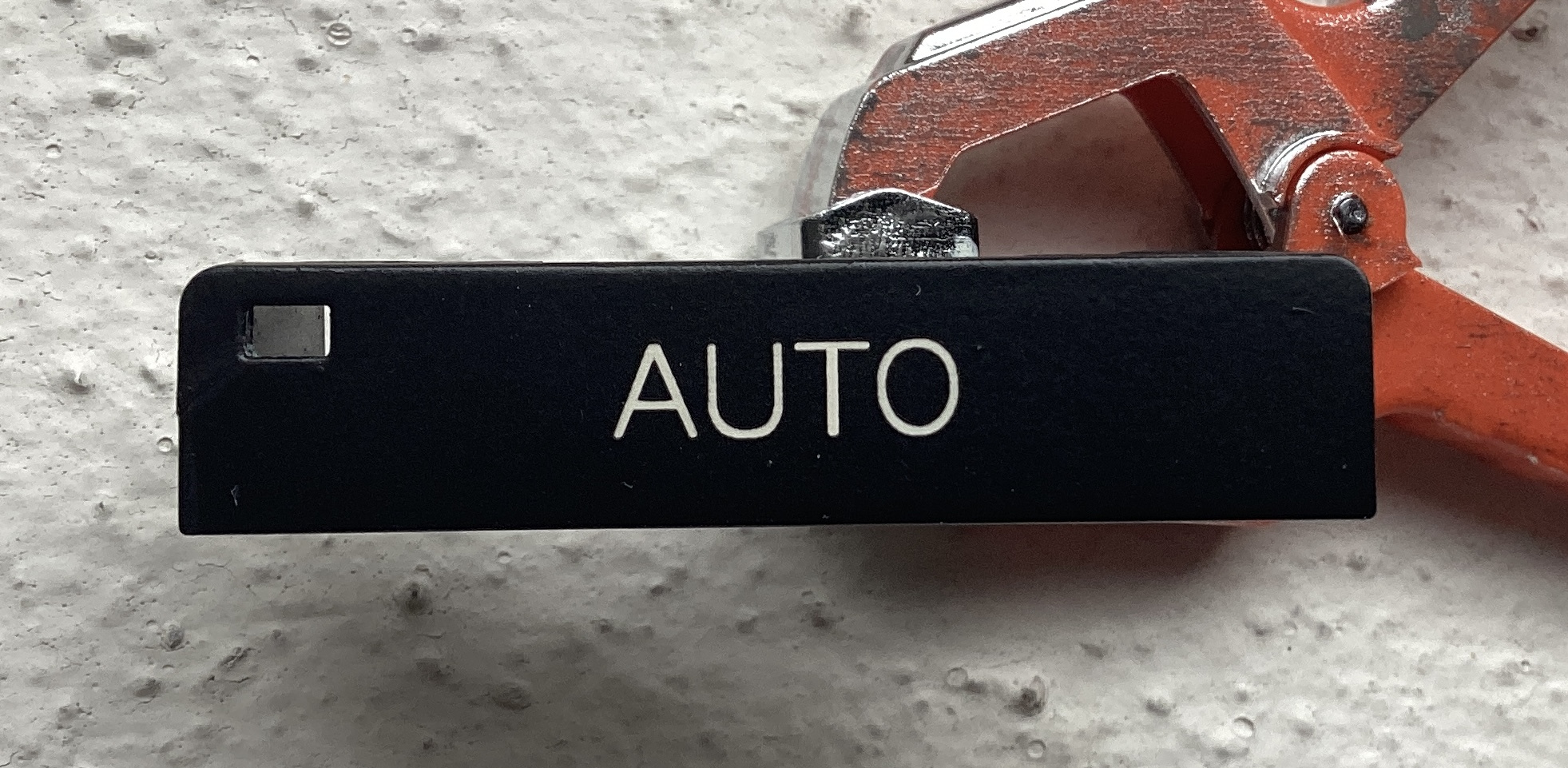

Naar veel zoeken en afwijzen van stickers etc. voor het herstellen van de symbolen op de knoppen vanwege het slijten hiervan, heb ik besloten het met een laser te proberen.
Een heel gepuzzel, tekeningen maken, lakken zoeken, en de juiste laser instellingen.
Bijgaand een eerste resultaat. Een lak gevonden die bijna perfect aansluit. Moet er alleen nog een slijtvastere toplaag voor vinden, maar dat hoort bij het experimenteren.
Wordt vervolgd

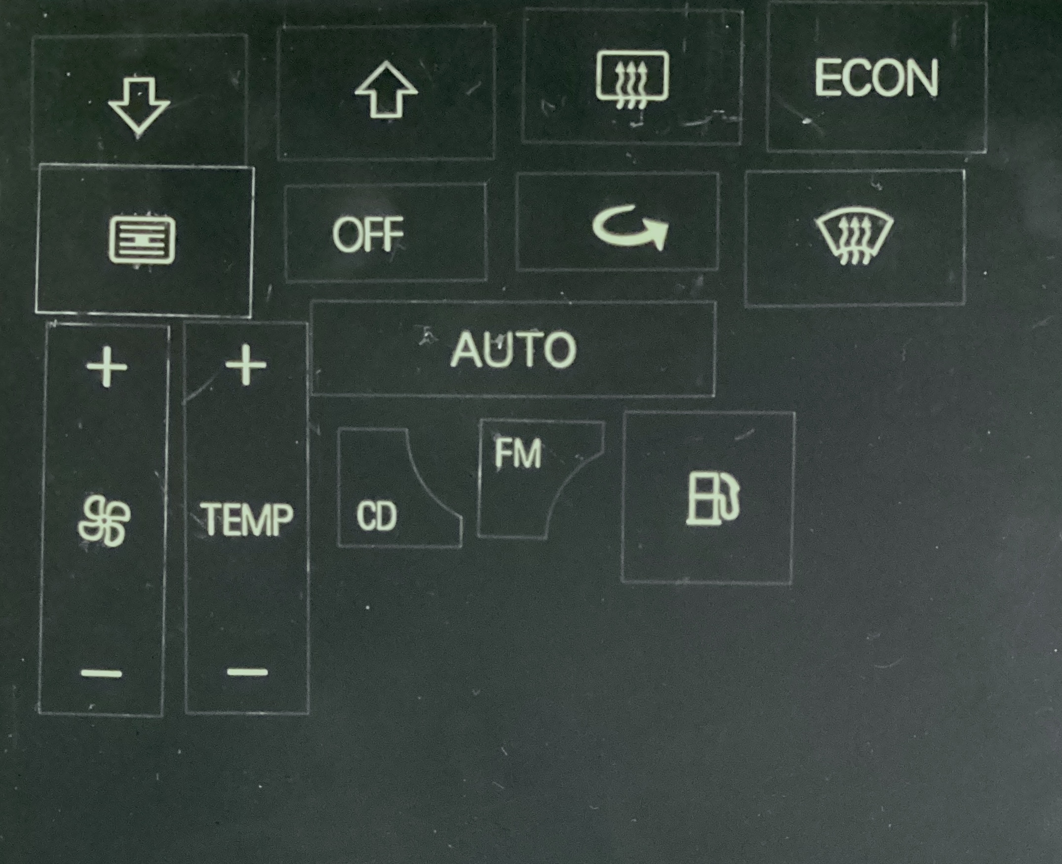

Eerste test run van de ontwerpen van o.a. de airco.
Moet nog wat bijgeschaafd worden, maar kom al in de richting.

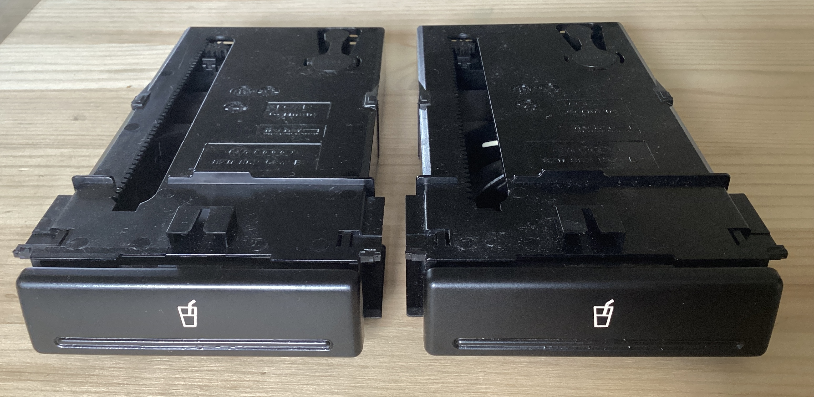

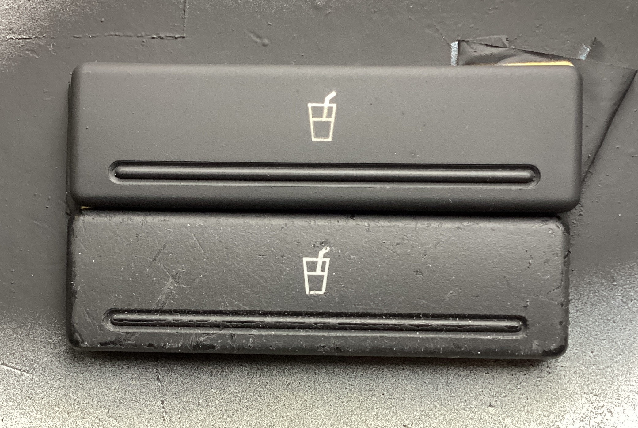

Update,
Bijgaand een paar foto’s met het eindproduct.
Na een paar weken experimenteren,try and error, beste oplossing gevonden.
Ik heb eerst de modelbouw lak getest die bijna hetzelfde is als de kleur soul.
Alleen door de matheid is deze lak niet erg krasvast. Heb geprobeerd er een beschermende blanke lak laag over aan te brengen, maar dit veranderde toch de oorspronkelijke kleur, werd wat lichter. Ook de scherpte en helderheid van het gelaserde vlak was waarschijnlijk door de samenstelling van de lak net niet strak genoeg.
Het beste resultaat gaf de gewone kunstof spuitbus lak. Deze is redelijk goed krasvast en geeft een veel scherpere laser snede. Ben nu bezig het front van de airco bediening voor te bereiden. Als deze gereed is plaats ik weer een bericht.
