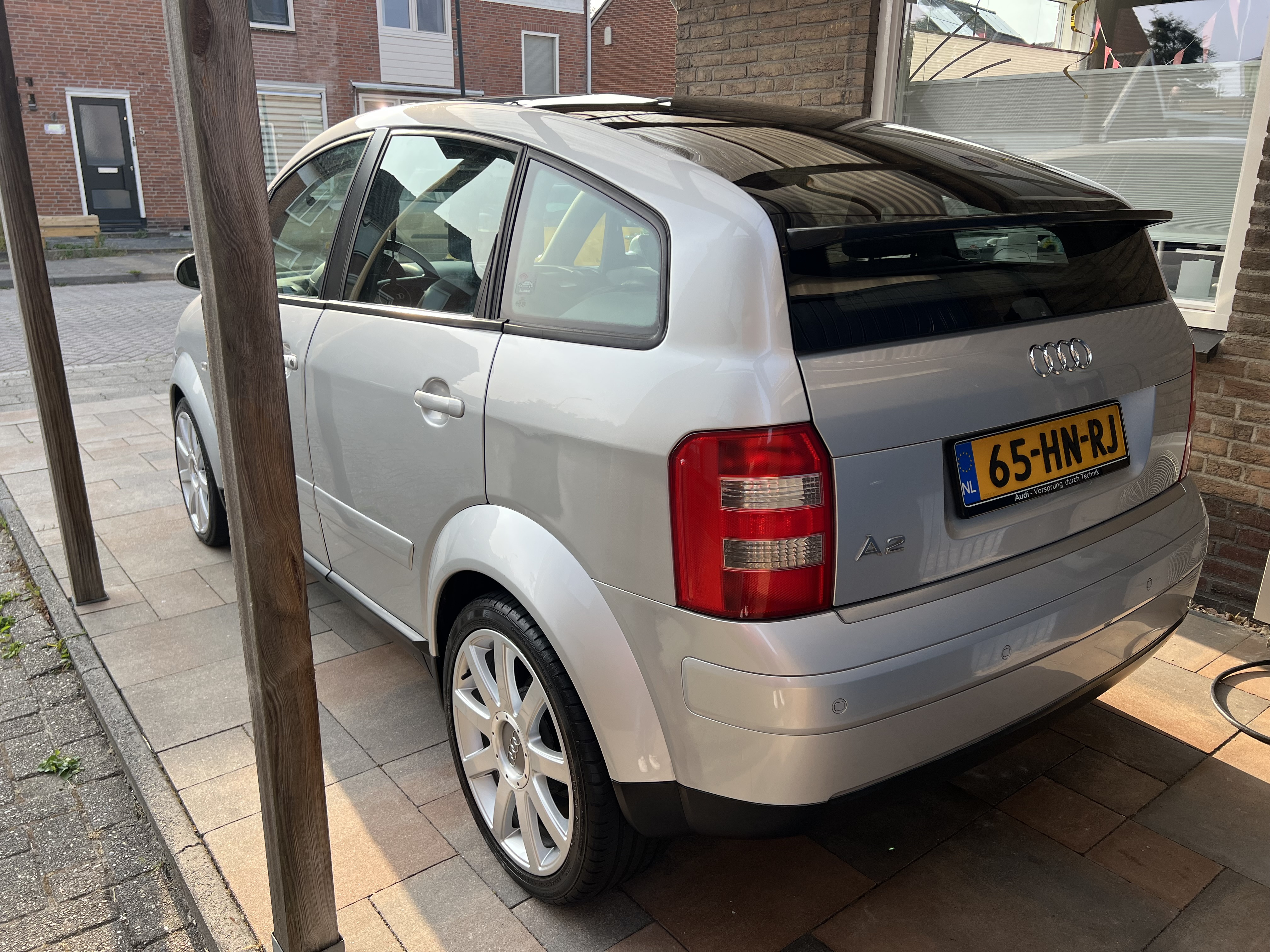

Aangezien de volledige bekende historie van deze auto toch al op het A2 Forum staat, gaan we hier lekker door.
A2 1.4 AUA (of toch niet, later meer) uit 09/2001, origineel Nederlands met kenteken 65-HN-RJ. Daarom hernoemt tot Henry. Ik vind de A2 ook altijd vriendelijk ogen, een beetje zoals de Henry stofzuiger (alleen dan de verkeerde kleur ;) ).
Goed uitgerust met lederen bekleding, cruise control, climate control, stoelverwarming, stuurwielbediening, DIS, OSS, PDC achter en enkele nuttige modernere verbeteringen in LED dimlicht en mistlampen, en RNS-E.
Gekocht begin april met 177.000 km op de teller (naar het schijnt is het eigenlijk ongeveer 100.000 meer) en nu al goed in gebruik. Eind april (bijna) probleemloos op en neer naar Zuid-Frankrijk en gebruik voor woon-werk verkeer 2 dagen per week waardoor we nu al op 182.000 staan.

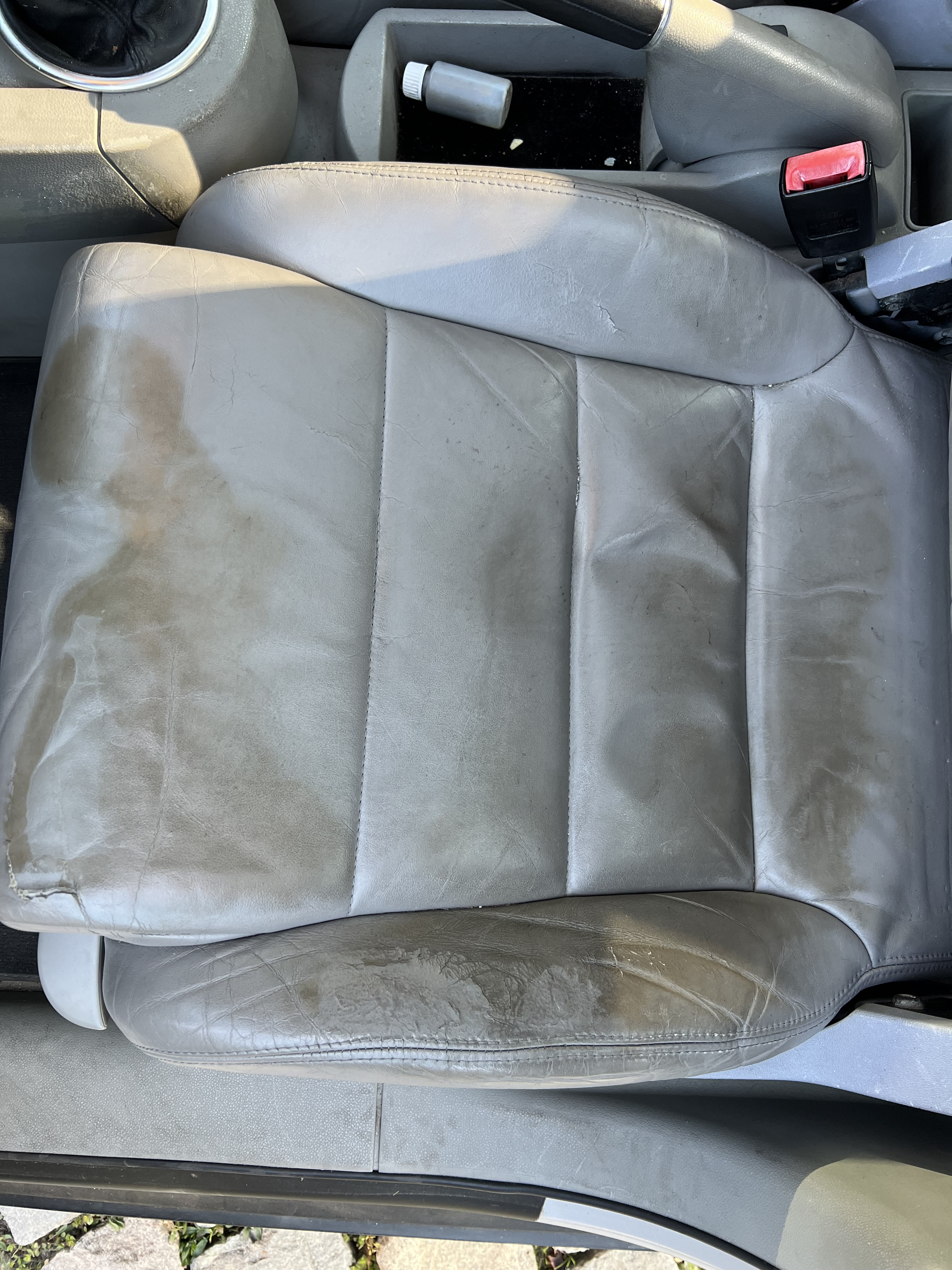

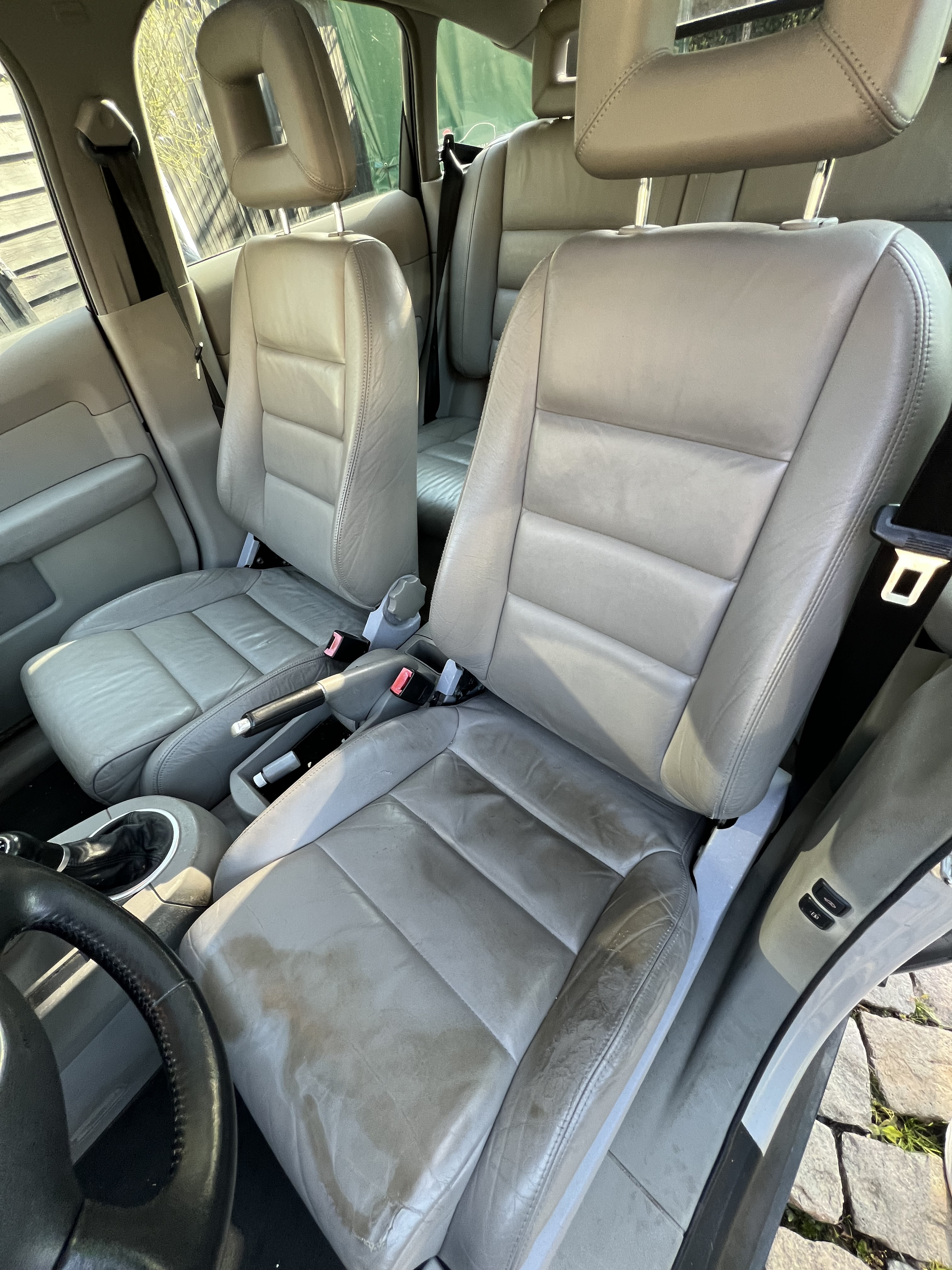

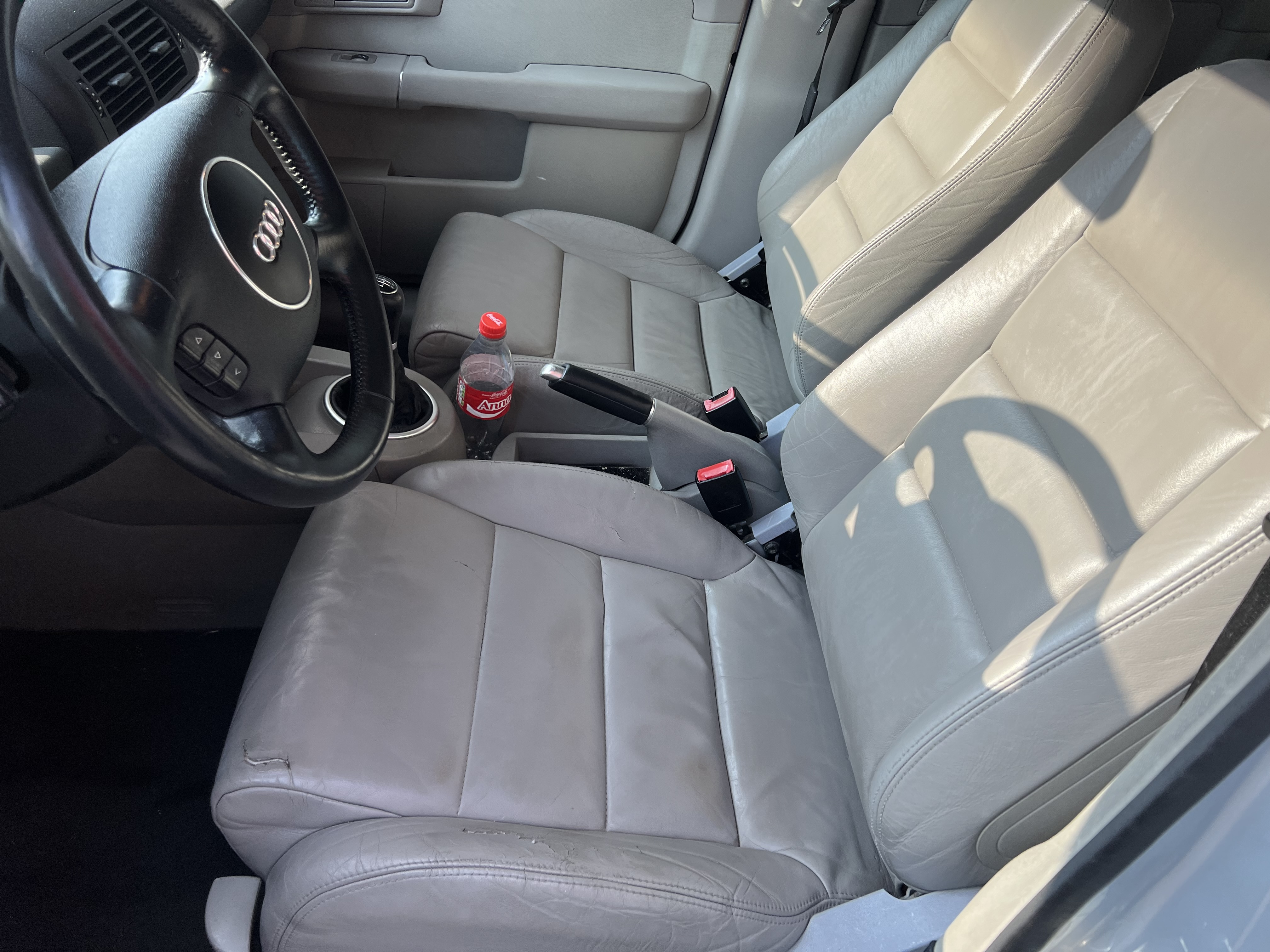

Dit weekend ook de auto compleet gedetail-ed, zal meer details in dat forum zetten, maar de auto glimt weer als een spiegeltje en met een goeie leder cleaner en daarna een voedende lotion en leder detailer toch een aardig resultaat! (Voor en na-foto’s)

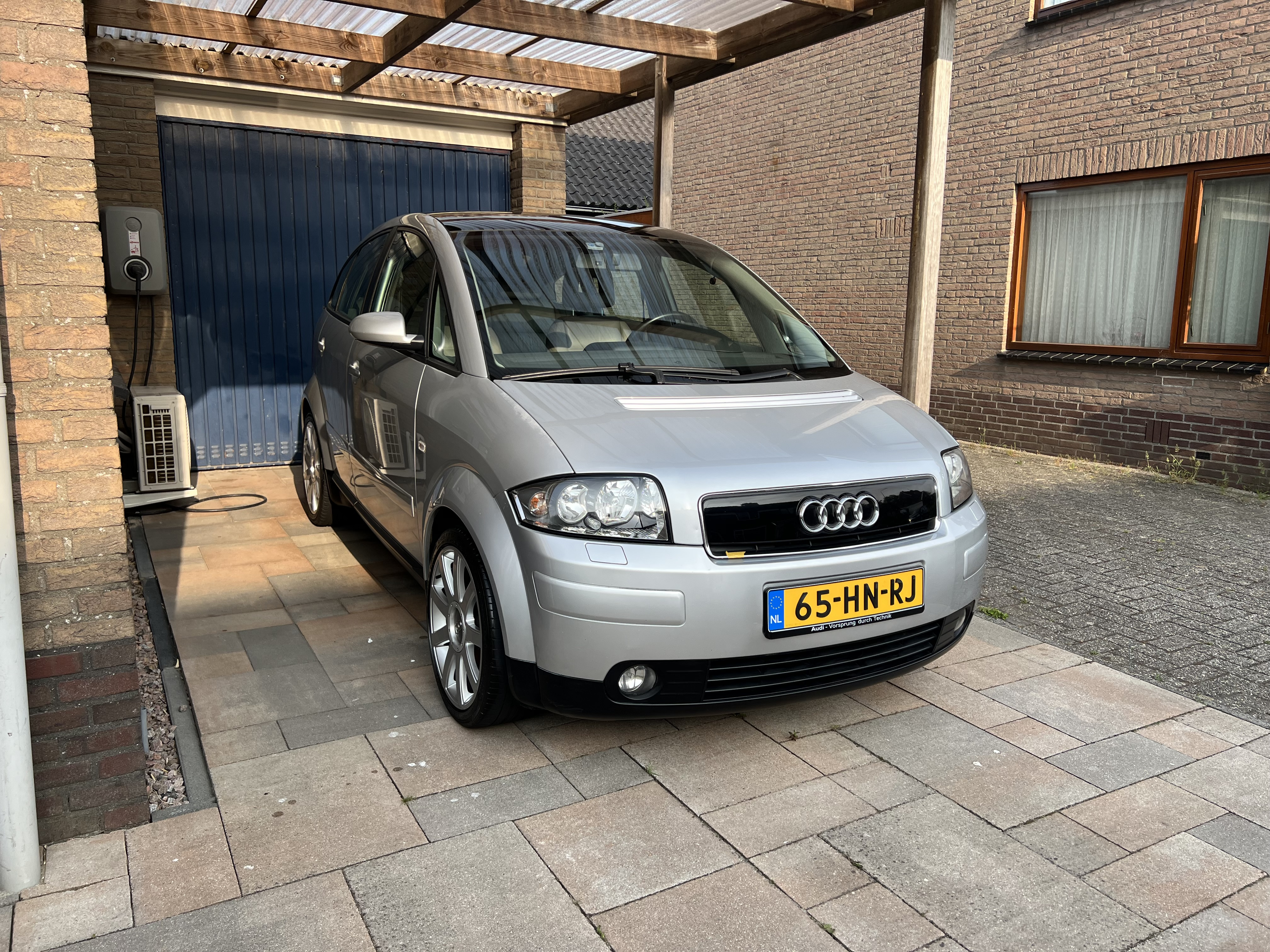

Ook de grill vervangen door een glad exemplaar, zoals de auto ooit de fabriek uitgekomen is. Ik hou de andere grill ook nog even, mocht ik me bedenken.
Het blijft een auto met veel kleine krasjes en deukjes maar anderzijds zou iedereen er minder uitzien als ze in meer dan 23 jaar 280.000 km door alle elementen gesleept zijn. :joy:

Mag ik vragen wat jij hebt gebruikt voor het leer?
Audi A2 1.4 2002
Audi TT 8N 1999
StijnDr
Berichten: 7
Lid geworden op: 02 apr 2025, 15:03
Locatie: Uithoorn
02 jun 2025, 19:10 0 x
Ik heb CarPro Inside leather cleaner gebruikt, opspuiten en dan met een zachte borstel flink inwerken, residue afnemen met een microvezel. Daarna CarPro Lotion leder voeding om het leer soepel te houden en ik heb daarna nog wat Meguiars Ultimate Leather Detailer gebruikt om het leer mooi mat te houden. Waarschijnlijk een beetje overkill maar ik was met de cleaner vooral heel blij. Die trok de vlekken met wat borstelen er vrij makkelijk uit.
Nu hopen dat ze weg blijven.
