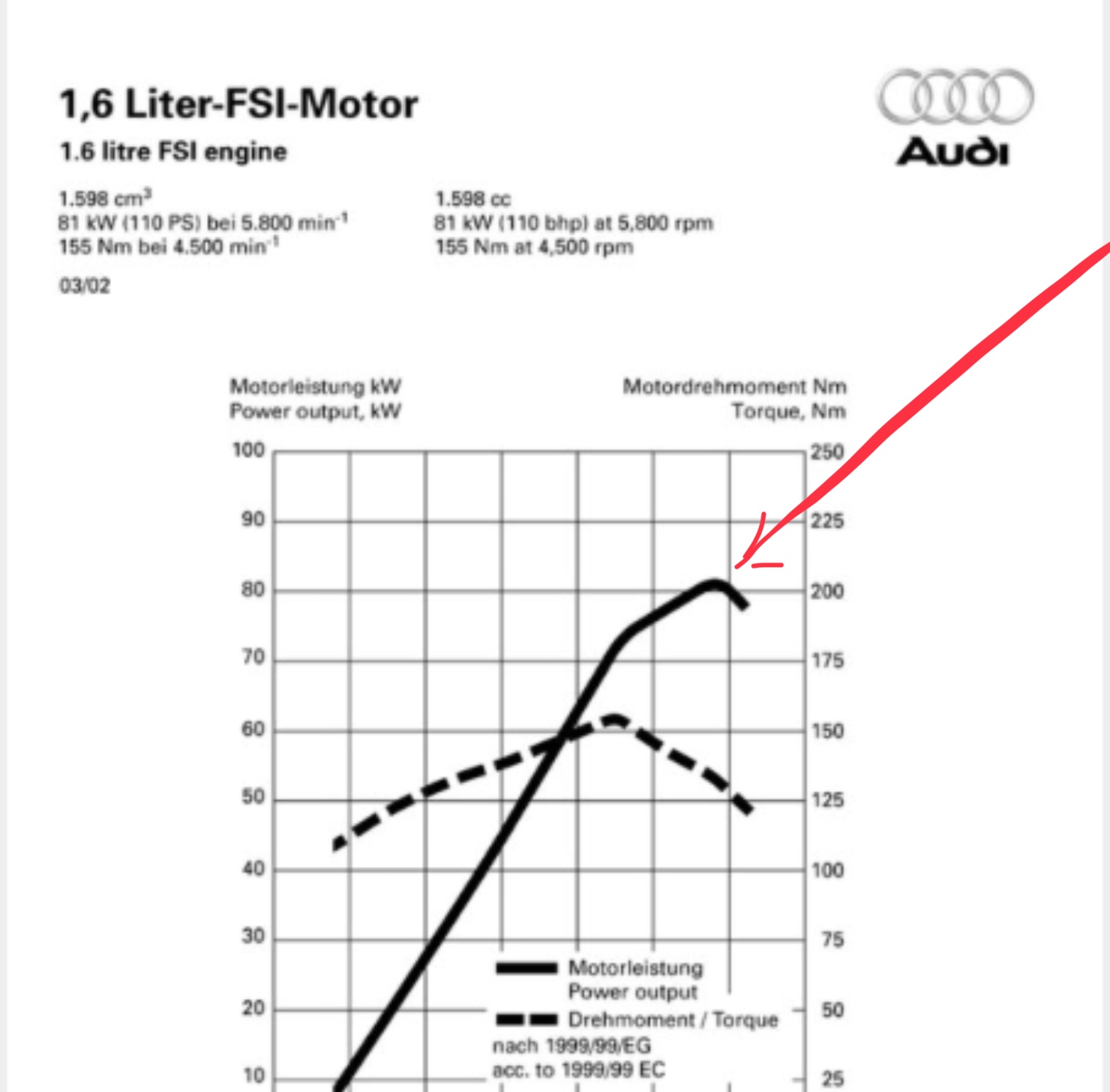

Ben het niet met @eekhoorntje eens. De FSI heeft al bewezen boven de 200 km/h te kunnen komen . Maar bij ongeveer 202 echte km stopt het dan ook op omdat de motor niet MEER vermogen gaat leveren maar minder, de piek van het vermogen zit bij 5800-5900 omw/ min
Als het RS team de goede overbreng verhoudingen kiest en die 135 pk gaat loslaten in het gebied net boven de 200 km / h dan zal er vast iets moois uitkomen!
Even op de testbank en meten wanneer het maximum vermogen vrijkomt en dan is het gewoon een kwestie van tanden tellen en rekenen!
Verder hoef ik niet te weten wie “ jullie” zijn maar ik ben wel benieuwd naar de uitkomsten!
