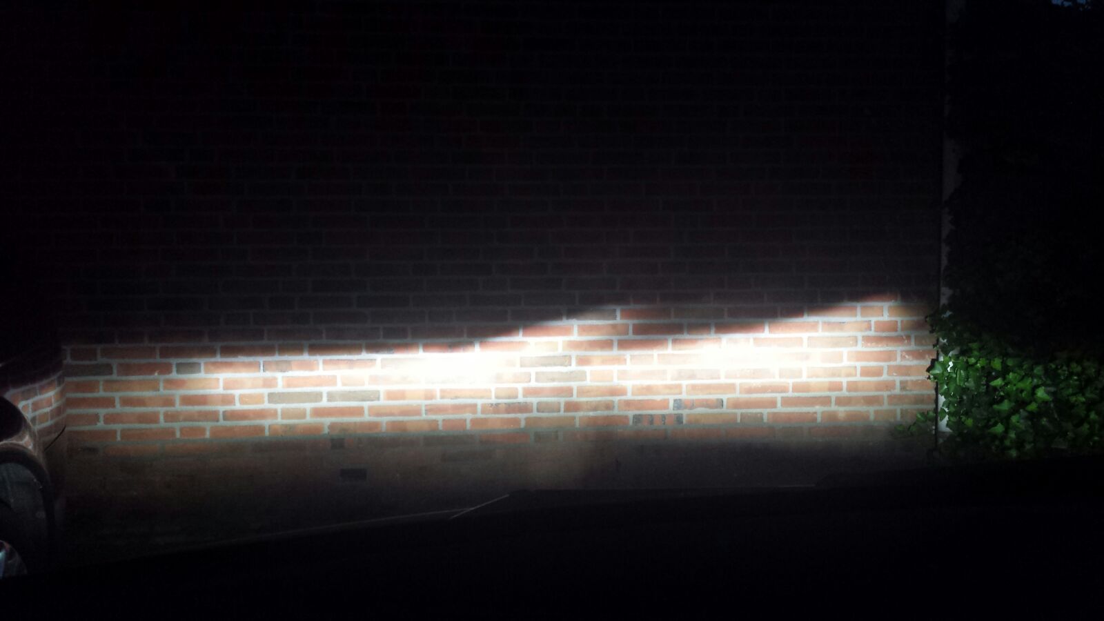

Niet teveel eer over de LED verlichting naar mij, het is een inkooptraject geweest die ik in 2016 met input van @AudiFanSedert1971 mee ben gestart.
Bij tijd en wijle koop ik hoge kwaliteit LED lampen rechtstreeks bij fabrikant NSSC in (geen AliExpress!). De lampen zijn van hoge kwaliteit en laten zich relatief eenvoudig inbouwen. De opbrengst is fenomenaal en lichtbeeld perfect. Heldere koplampglazen zijn van belang omdat scheurtjes, vergeling en andere veroudering (mat worden) zorgen voor strooilicht en onherroepelijk APK afkeur.
De onze is vorige week nog APK gekeurd en de monteurs waren bijzonder onder de indruk over het lichtbeeld. Ze hadden nog niet eerder zo'n helder en strak lichtbeeld gezien van een after-market oplossing.
Lichtbeeld van onze A2
Niet alleen voor de A2, maar ook als H4, H11 en 9005 heb ik ze ingebouwd en tot nu toe geen klachten gehad. De eerste lichting lampen hadden kwaliteitsproblemen maar de huidige generatie is tot nu toe storingsvrij.

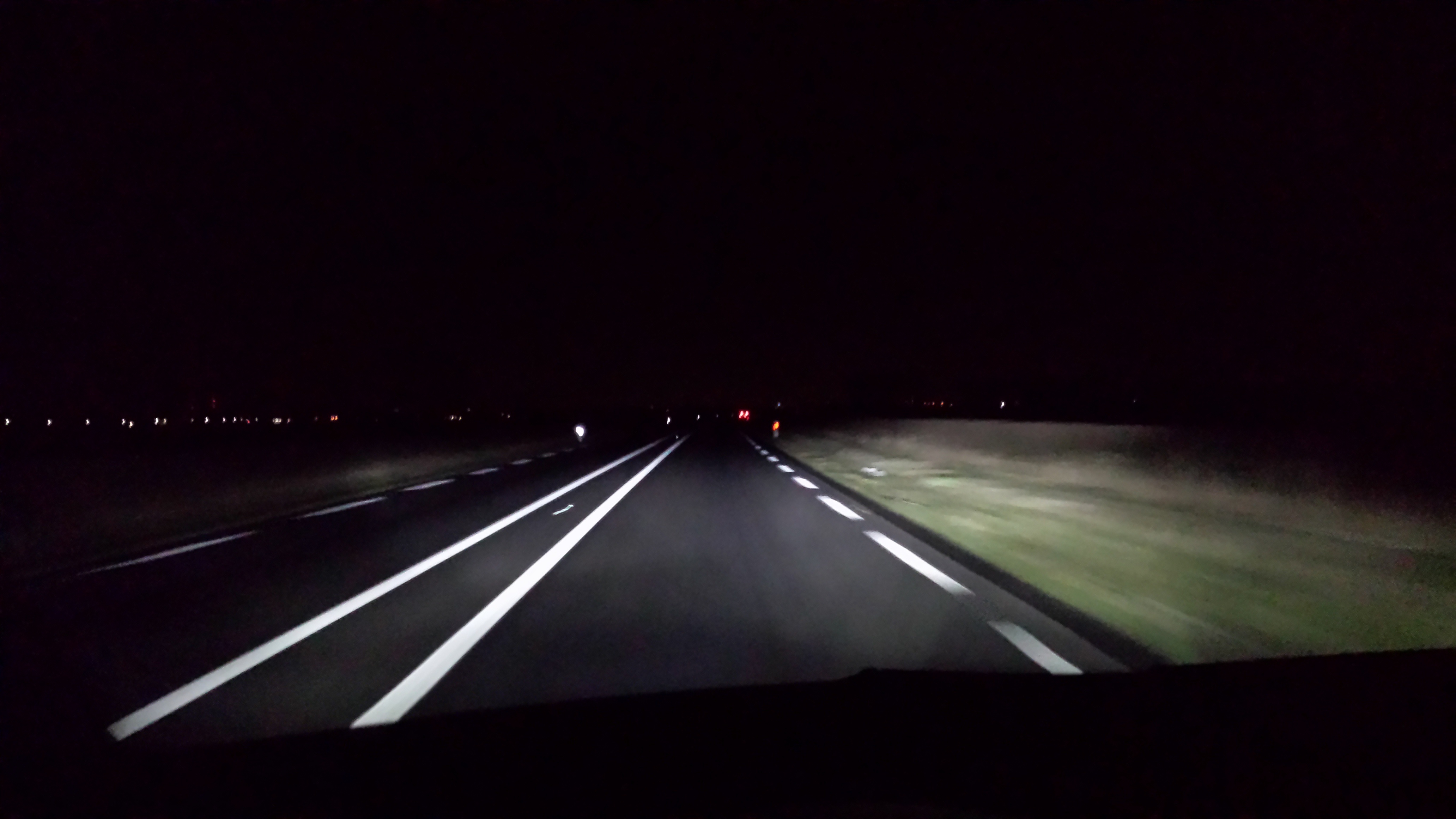

Ja, mijn Aliexpress h7 led's van 17 euro per set geven veel licht op de weg. Verkeersborden reflecteren enorm evenals de strepen op het wegdek. Soms lijkt het of je langs staande lichtzuilen rijdt...
Het lichtbeeld is niet haarscherp. Er zit wat strooilicht bovenin, maar dat is blijkbaar acceptabel, want er wordt niet naar me geseind. Wat me wel opvalt, is dat de lichtopbrengst iets terugloopt. Hoe dat op termijn gaat zal me benieuwen. Ik heb nog een reservesetje liggen, dus daar kan ik nog wel even mee vooruit. Op den duur komen er wellicht betere alternatieven (of een andere auto).

25 okt 2019, 11:36 1 x
Zoek het strooilicht.
Johan 3L
Berichten: 1224
25 okt 2019, 14:29 2 x
Ja precies, dat bedoel ik.
Jij bent er secuur mee bezig en laat mij iets zoeken wat er niet is.
