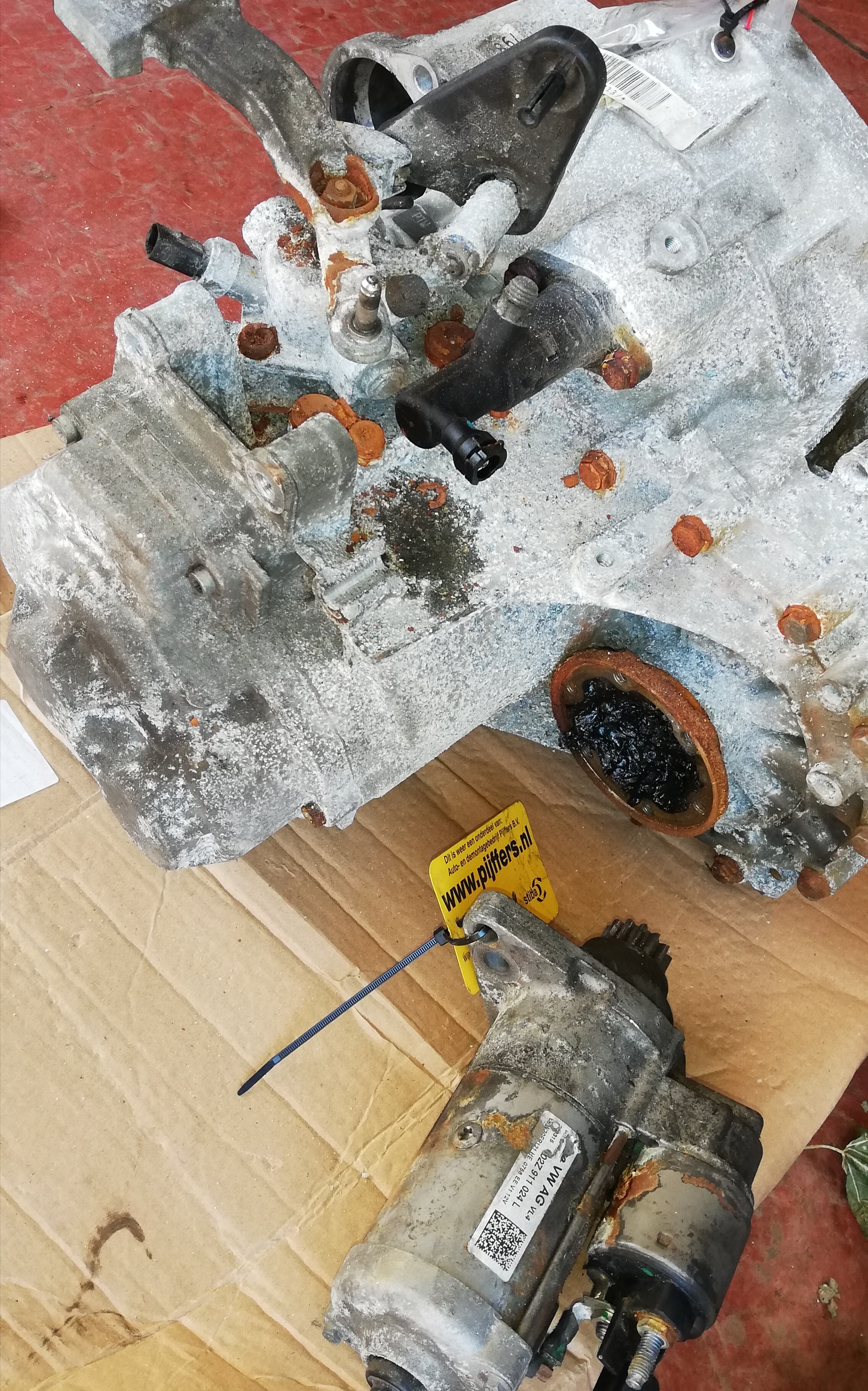

Wikken en wegen wat te doen. Alleen een nieuwe koppeling met aanverwante zooi was optie 1.
Maar ja, als de bak er toch af moet dan maar meteen een andere (langere) bak eronder, optie 2.
Optie 2 is het geworden en de keuze was gevallen op een JDD bak. Makkelijk aan te komen, niet al te duur maar............ wel gelimiteerd op een max. koppel van 250Nm, of er word gesuggereerd dat dit de max is wat de bak aankan.
Wel zonde om het werk dubbel te gaan doen als de JDD niet met de ATL kan omgaan.

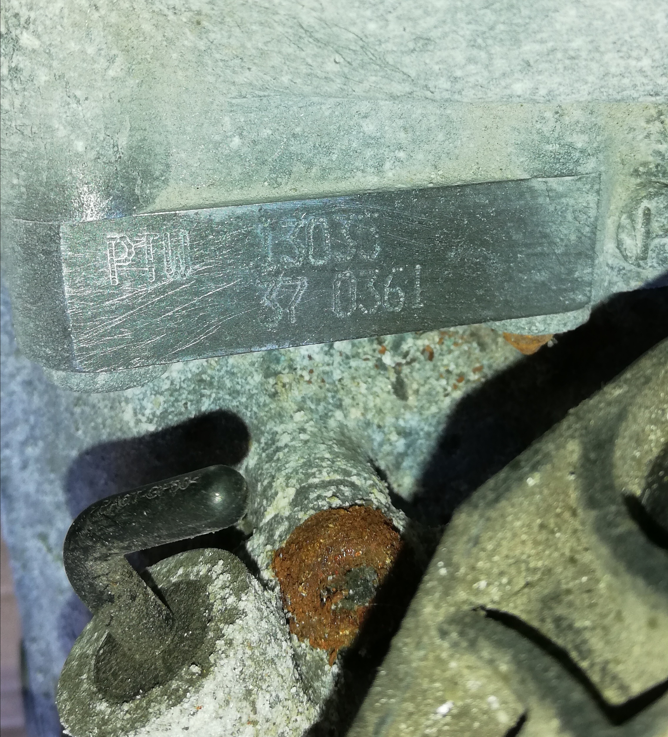

Dus is nu de keuze gevallen voor een PTW 6 bak, welke normaal in een A3 1.6tdi zit. Deze kunnen een bak ( :blush: ) meer koppel verduren, dus de nu zwakke schakel is de koppeling.
De koppeling zal een SMF worden, zodat de DMF , die er nu in zit, geen roet meer in 't eten kan gooien als 'ie labiel gaat worden.
De "nieuwe" bak;
Een boel afkortingen, sorry daarvoor, als je wil weten: Google is your friend...........
