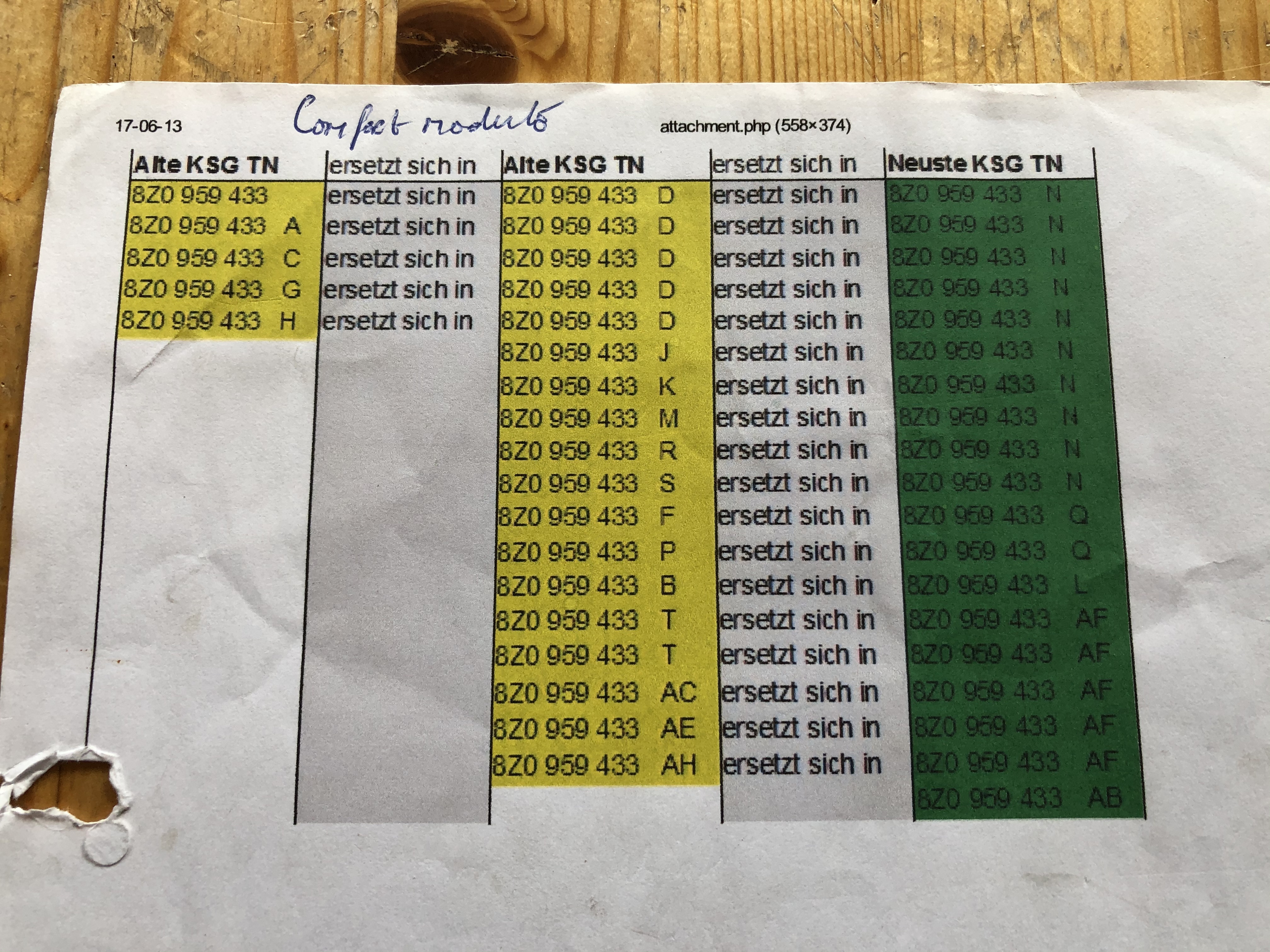

Welke comfort module ondersteunt deze optie en is compatible met de AUA van modeljaar 2001?
Zie hier een lijst met alle comfort modules die zijn geleverd voor de A2.
Mijn ouders hebben recent mijn vorige A2 overgenomen/gekocht bij Jan Eenink.
Een van de dingen die nog moet gebeuren, is het reviseren of vervangen van de comfort module.
Dit was voor aankoop bekend, dus is geen verrassing.
We twijfelen over reviseren of vervangen, want mijn ouders willen eigenlijk centrale deurvergrendeling die werkt via afstandsbediening en de huidige comfort module ondersteunt dit niet, wat logisch is, omdat deze auto fabriekaf niet met deze optie is geleverd.
De vraag is of dit achteraf alsnog origineel is in te bouwen en wat hier allemaal bij komt kijken.
Er is op dit moment geen groot budget, maar omdat er sowieso iets moet gebeuren met de huidige defecte comfort module, zou een eerste stap kunnen zijn dat er een comfort module wordt geplaatst die deze functie wel ondersteund, afhankelijk van wat er allemaal nog meer bij komt kijken aan extra onderdelen.
Er zit op dit moment, dacht ik, een H in.

Dank voor je reactie, @Spits
Dus als het om een AF gaat, dan zou deze moeten volstaan?
https://www.onderdelenlijn.nl/auto-onde ... /13629827/
Hopelijk werkt het op een AUA uit 2001.
En natuurlijk zal deze nog ingeleerd moeten worden.
Verder heb ik wel eens gehoord dat je het contactslot ook zou moeten vervangen.
Weet jij hier meer over?
Het klinkt ergens wel logisch, omdat je de klapsleutel natuurlijk ook moet inleren en ik weet niet of dat kan met het huidige contactslot.
De sleutelbaard van de huidige sleutel zal denk ik niet over te plaatsen zijn op een klapsleutel?
