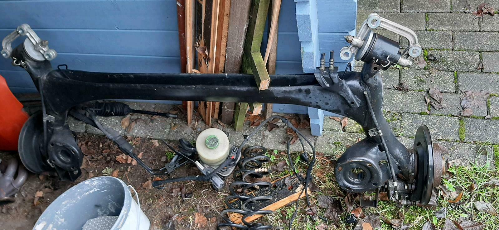

28 nov 2021, 20:23 1 x
Voordat we in de volledige lockdown gaan, is dit misschien een mooie deal.
https://www.ebay-kleinanzeigen.de/s-anz ... 8-223-1319
Heeft ongeveer 76dkm gelopen. Zo te zien nagenoeg geen roest. Kan er zo onder!👍
