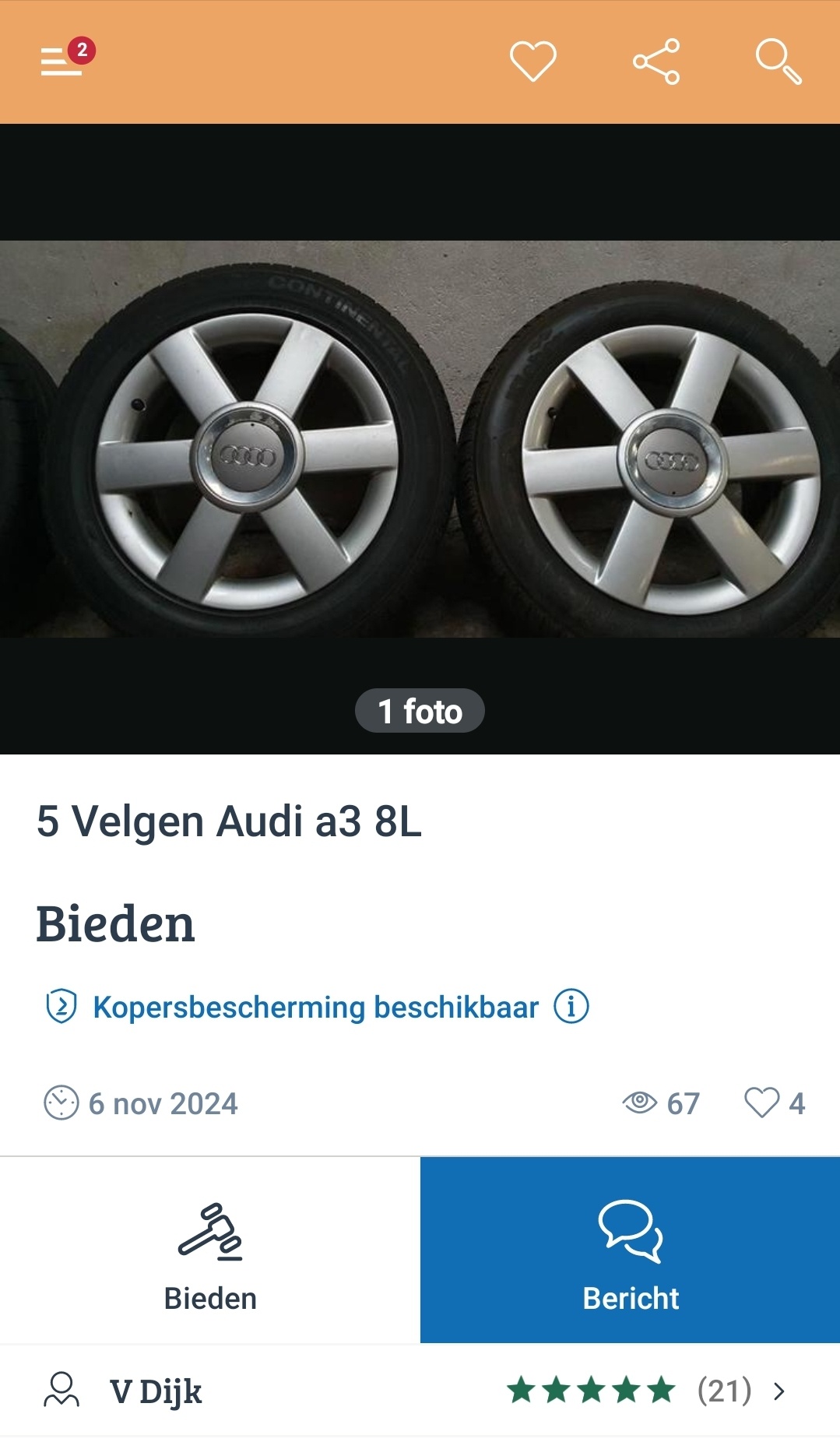

Is dit een mooi setje?
Denk wel 5 x 100 steek.

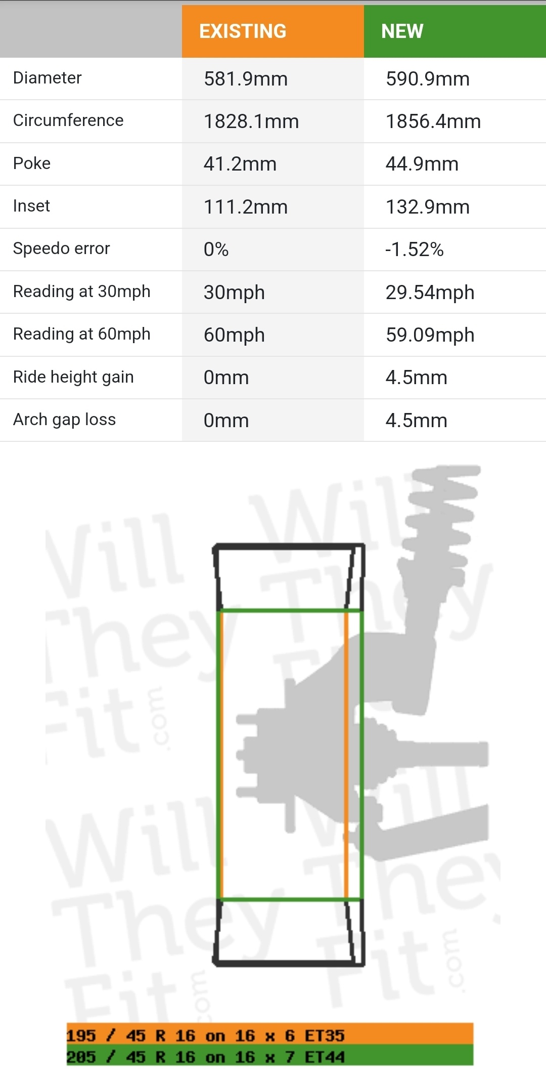

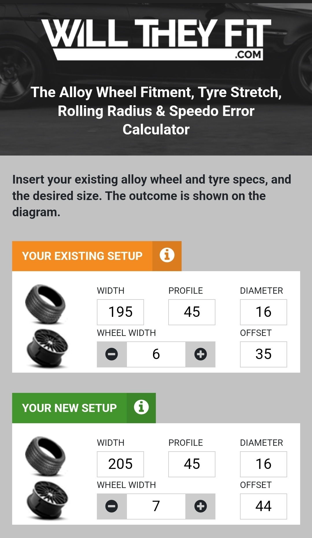

Dit zijn de Style velgen voor de A3 in een bredere maat (7J iov 6J) en andere ET waarde. Vereist een andere bandenmaat (breder) tenzij je getrokken banden mooi vindt.
Voorbeeld:
Compared to your existing wheel, this new wheel will have an inner rim which is 21.7mm closer to the suspension strut. The outer rim will poke out 3.7mm more than before.
