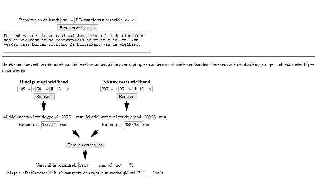

De 205/35/18 is iets kleiner dan de 195/50/16 die bij vele gebruikt worden dus het kan wel, alleen de ET waarde van 28???
Komt iets verder naar buiten dus niet binnen aanlopen.
Alleen is de keuze beperkt en niet echt goedkoop als je nieuwe rubbertjes moet hebben...

iets naar buiten???
Zeg maar of mijn beredenering niet klopt ....
het is 1 1/2 J (1 J = 2,54 cm) breder delen door 2 = 0,75 J meer naar buiten en de et waarde verschil van 1 cm
band wordt breder stel 215 band
215 -205 = 10 mm = 1 cm : 2 = 0,5 cm
Berekenening
buitenzijde breder tov S line velgen 7 J 17 inch et 38 met 205 40 17 band
0,75 x 2,54 cm = 1,905 cm + 1 cm = 2,905 + 0,5 cm (band verschil) dus max 3,405 cm en minimaal 2,905 cm meer naar buiten (achter past dat niet vooral niet bij verlagen wat Pocoloco al opmerkte) en steekt te veel buiten ( APK afkeur ?) de scherm dus schermrand raakt hij bij diepe kuilen.
Want de band met loopvlak achterzijde staat maar 2 cm onder de de rand spatscherm achter.
Gemeten bij verlaging circa 25 mm.....
of je moet schroefset zo hard opschroeven... hobbel je verder....en je verlaging nihil
binnenzijde breder met band =
0,75 x 2,54 cm 1,905 cm - 1 cm (negatief vanwege et 28) + 0,5 cm band = max 1,405 cm en minimaal 0,905cm naar buiten binnenzijde
Berekenening
