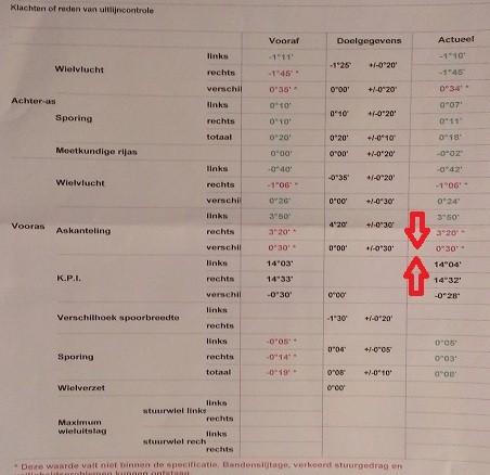

Nee ze zijn nooit gewisseld. Altijd op de achteras dus.
De buitenzijde is nu 1,5mm en de binnenzijde 4mm.
De achterbanden zitten er nu 65k om! Conti's :p
De voorbanden hebben het 45k volgehouden.
- Berichten: 2707
De sporing lijkt me niet het probleem (en die is ook volgens het rapport is perfect).
De wielvlucht rechts is een halve graad te negatief en dat kan het scheve slijtagepatroon verklaren (2 mm verschil over 200 mm bandbreedte wordt verklaard door 0,5 graad scheefstand). Maar te negatief zou slijtage aan de binnenkant veroorzaken...
En waarom de band links, bij correcte wielvlucht, ook zo scheef afslijt, blijft onduidelijk. En ook waarom het wiel rechts zo scheef staat. Ergens achter blijven hangen?
Ik zie nergens iets over verstelling van de wielvlucht (camber) achter. Het enige wat ik kan bedenken is iets kroms of verbogen in de achterwielophanging.

- Audi_gekkie
- Berichten: 5880
Ik laat het binnenkort eens onderzoeken bij Audispecialisten Jan Los/Leon Nuvelstijn.
Klopt ook achter is er niets af te stellen ,het enigste wat je kan doen is ( de auto te laten meten bij een bedrijf die dat kan<a title="Link: http://www.audi-a2.nl/index.php?p=/prof ... r_Maathuis" href="http://www.audi-a2.nl/index.php?p=/prof ... aathuis</a> schreef:
De sporing lijkt me niet het probleem (en ook volgens het rapport is ie perfect).
De wielvlucht rechts is ruim een halve graad te negatief en dat kan het scheve slijtagepatroon verklaren (2 mm verschil over 200 mm bandbreedte wordt verklaard door 0,5 graad scheefstand).
Maar waarom de band links ook zo scheef afslijt, blijft onduidelijk. En ook waarom het wiel rechts zo scheef staat. Ergens achter blijven hangen?

- Audi_gekkie
- Berichten: 5880
@Peter_Audi_A2 Het bedrijf heet Kwikflut.
Ik denk dat het toen niet goed te zien was. De harde Conti's zaten er ca. 20k km onder.
Uitlijnen is daar ook niet echt uitlijnen. Zoals je ziet aan het meetrapport doen ze alleen de sporing van de vooras. >
