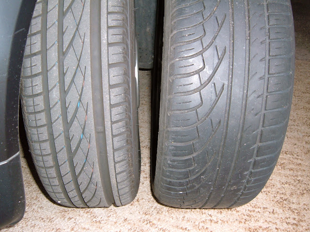

Hierbij een foto met 185 en 195 banden om een indruk te geven van het verschil in breedte:
Links de Continental Premium Contact 185 breed op de Audi, rechts de Michelin Pilot Primacy 195 van mijn vorige auto (VW Golf 3 cabrio, inmiddels weggedaan).
Bij de Michelins had ik minder afrolgeluid dan bij de Continentals, maar dit kan ook aan de auto hebben gelegen.

Had ik niet verwacht dat het optisch zo'n verschil is.
Nu weet ik zeker dat mijn nieuwe zomerbanden 195/?/16 worden.
Die ? kan bij mij 45, 50 of 55 worden.
die laatste maat is dus niet officieel, maar de band komt maar 1,5cm verder de wielkast is.
