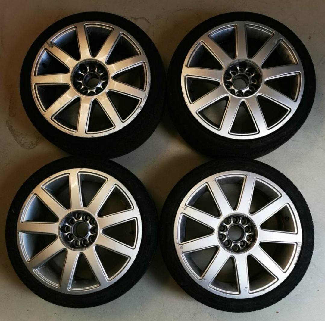

De 7.5J velg die veel op MP wordt aangeboden zijn veelal met steek 5x112 en dat past niet op de A2.
De OEM RS4 multi-steek (5x100 en 5x112), komt zo nu en dan voorbij en is ook 7.5J (onderstaande set staat toevallig sinds vandaag op eBay Kleinanzeigen):
De 7.5J velgen van de eerste generatie TT passen ook. De ET waarde is iets kleiner (32) en compenseert de iets bredere velgmaat. Deze velgen passen bijv. heel goed, zie ook dit draadje.
