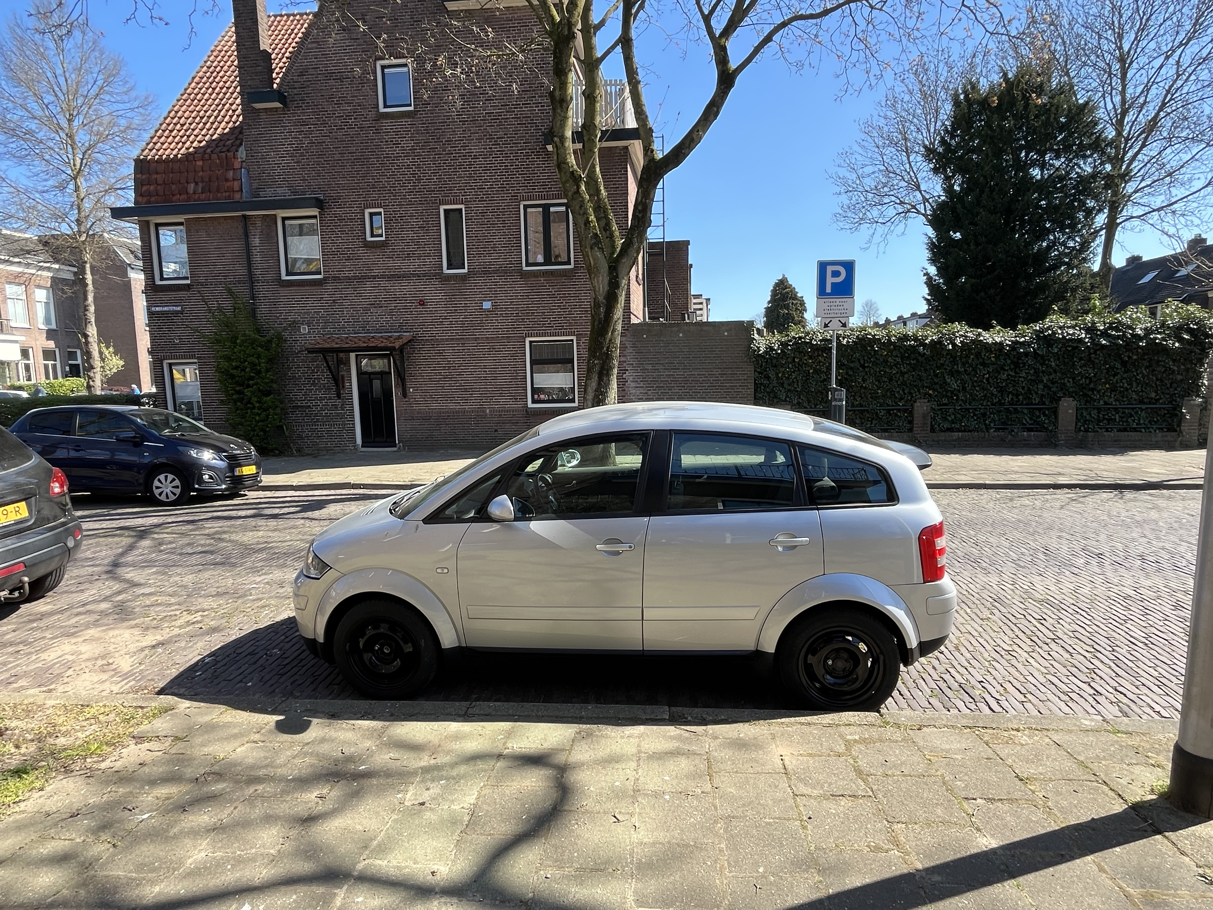

Nou hier kan een slotje op. O.ok achter was een crime die erop te krijgen wat met de originele geen probleem was. Dus dacht ik stel Skoda velgen zijn gewoon iets strakker dan die van Audi, ik probeer het eens met dat zwarte plastic staafje met schroefdraad erop uit het boord gereedschap. (uit het boek: wielen wisselen voor dummy's) en toen lukte het heel moeizaam, maar het lukte, ikke blij, bedankt voor de tips allemaal.
Afbeelding van WhatsApp op 2025-06-21 om 22.47.46_b3ddcb46.jpg (175.16 KiB) 591 keer bekeken
Nu nog de vraag laat ik ze zo, of spuit in ze antraciet grijs?
Banden zijn trouwens: 195/50x15V dus ik verlies een beetje van de topsnelheid en comfort en win wat trekkracht, maar hoe vaak rijdt je nu 202 km/uur in een a2?

Doe maar antraciet met glimmertjes
Of gewoon zwart
