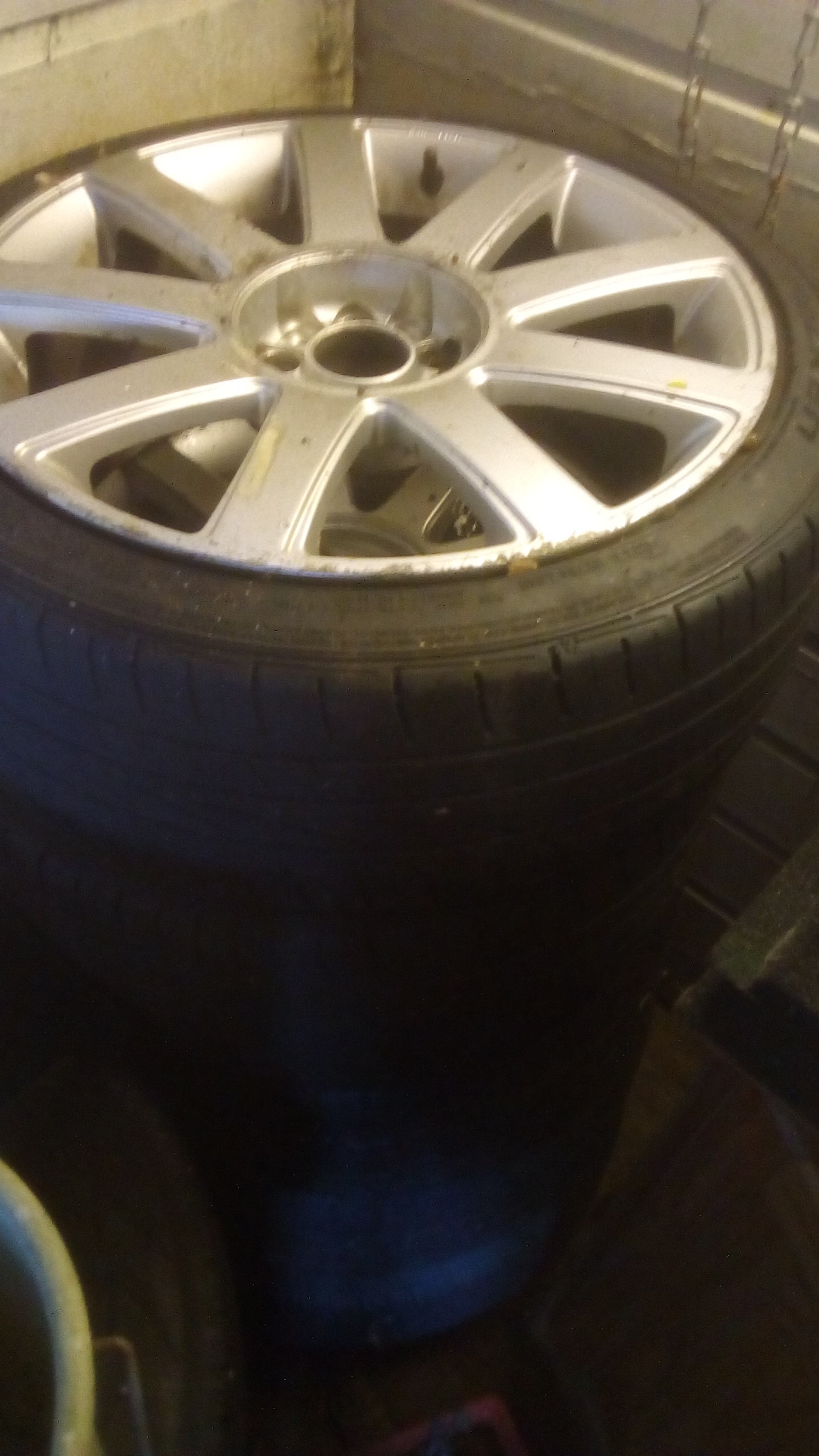

Ik heb er nog 4 liggen, lichte schade op randjes maar zoals enkele dagen terug... Lar heeft ze ook gedaan en dus ik heb ze.
Banden zijn net voldoende voor APK 2½ tot 3 mm dus moet je nieuwe voor zoeken.
Naaf kapjes zelf op Ali Express zoeken of we geven je link, 4 voor €20
Velgen vraag ik €100,- zal straks foto's zoeken.
Berichten: 3341
14 jan 2020, 20:17 0 x
4 velgen 9 spaken 17" zonder kapjes helaas... matige banden.

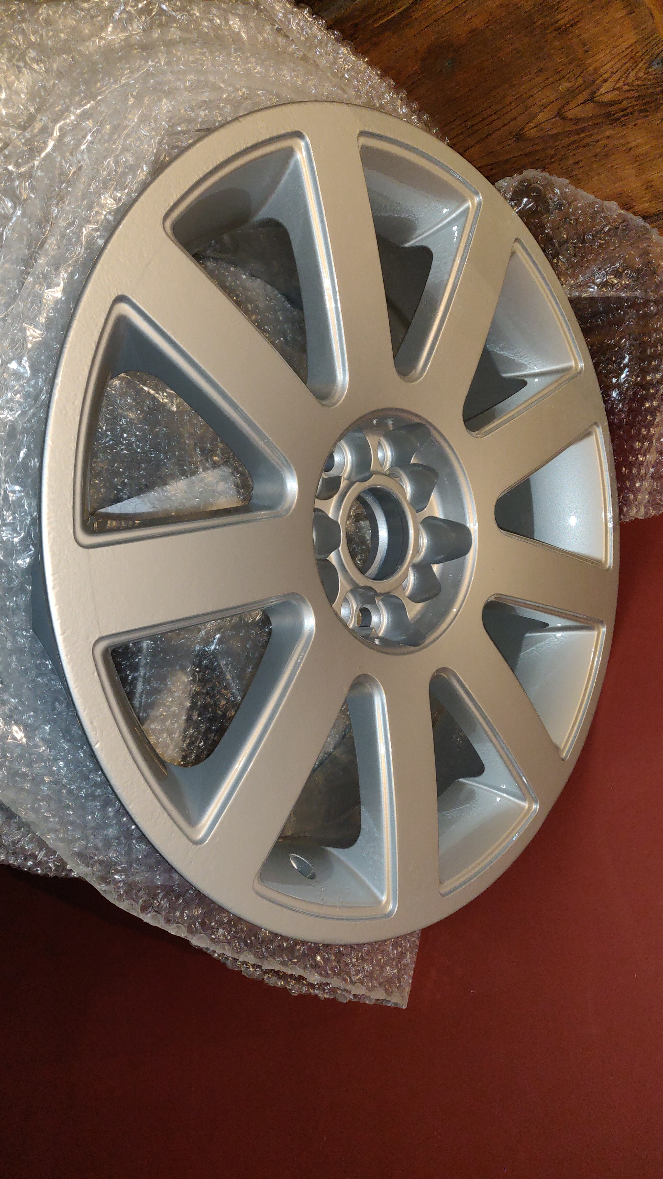

Ook toevallig!
Gisteren heb ik mijn 17" S-line velgen opgehaald bij Kriek Poedercoaten in Alphen a/d Rijn. Ik had een set op internet gekocht met slechte lak en wat beschadigingen op de velgrand.
Die beschadigingen heb ik met een zoetvijl zoveel mogelijk weggevijld.
Nu ze gepoedercoat zijn, zijn ze werkelijk als nieuw!
Kosten: 300 euro.

Ziet er goed uit👌. Welke kleur heb je genomen? Hoe staat het met de naafkappen?
