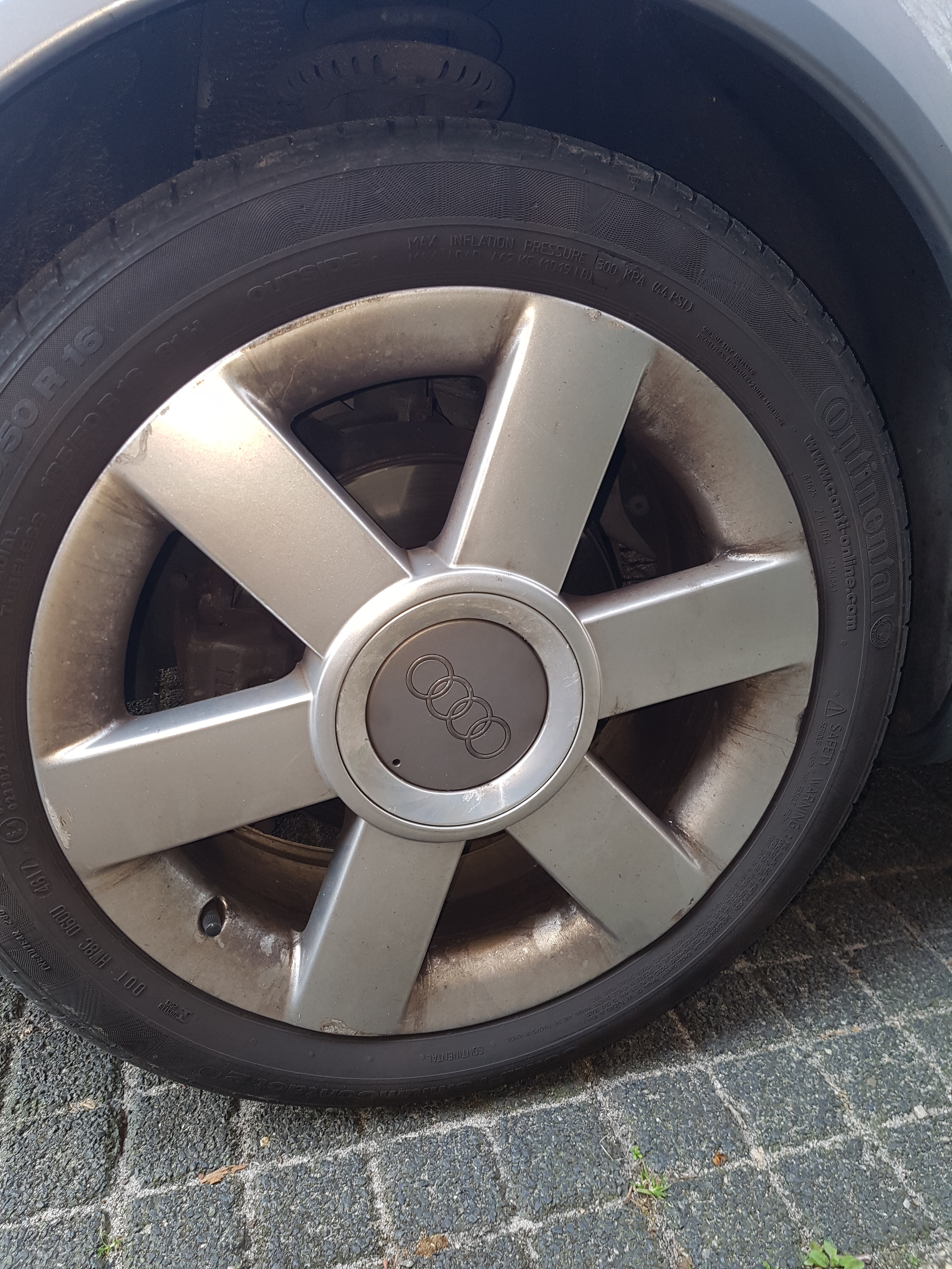

Dag A2 liefhebbers, ik heb 3 velgen (zie foto voor het type/model) met best wel wat schade en wil die vervangen door drie soortgelijke gebruikte exemplaren met wat minder schade. Vervanging voor nieuwe andere velgen of schadeherstel gaat hem niet worden. Wie kan mij verder helpen of weet een adresje? bvd!

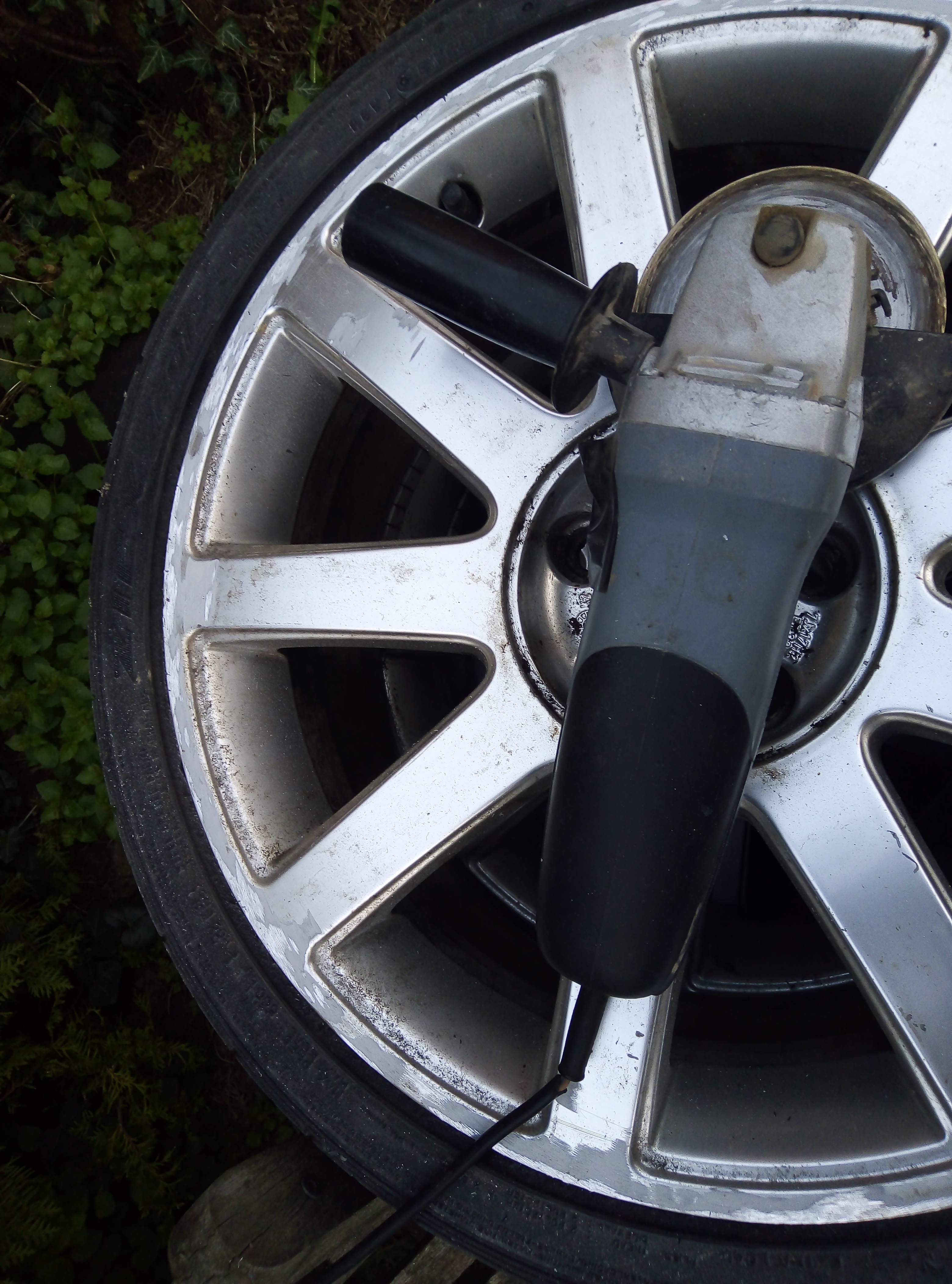

Ik heb een 17" met enkele diepe krassen gedaan met boormachine, dat gaat met Nylon borsteltje en daarna lakken... Alleen opschuren en overspuiten moet goed gebeuren, afbladerende lak laag is ramp om later weg te schuren, en ik begreep, wil nettere maar geen € voldoende hiervoor?

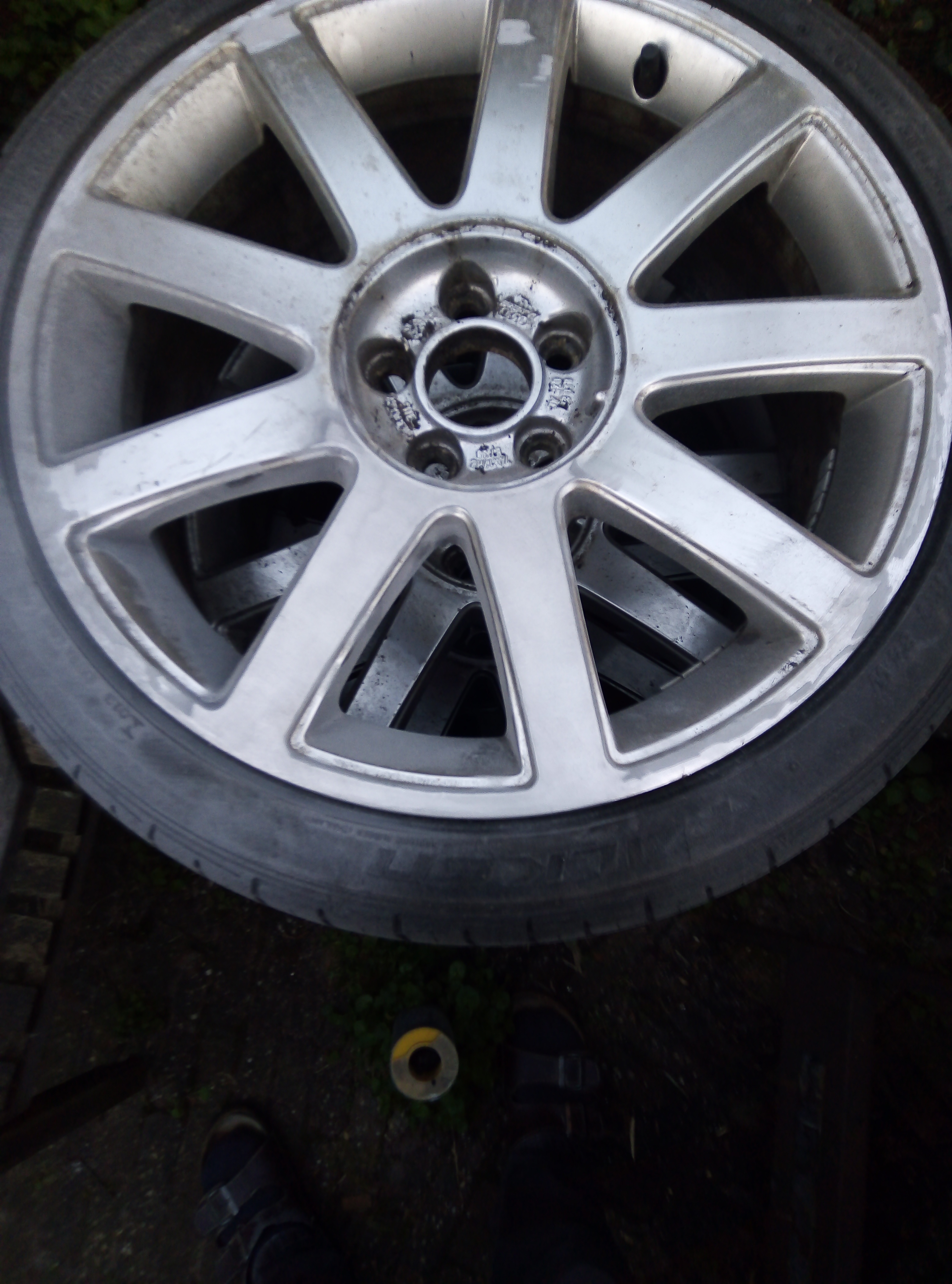

Onderste; Zo waren ze alle 4.
Slijpschijf, voor die diepe groeven te verwijderen.

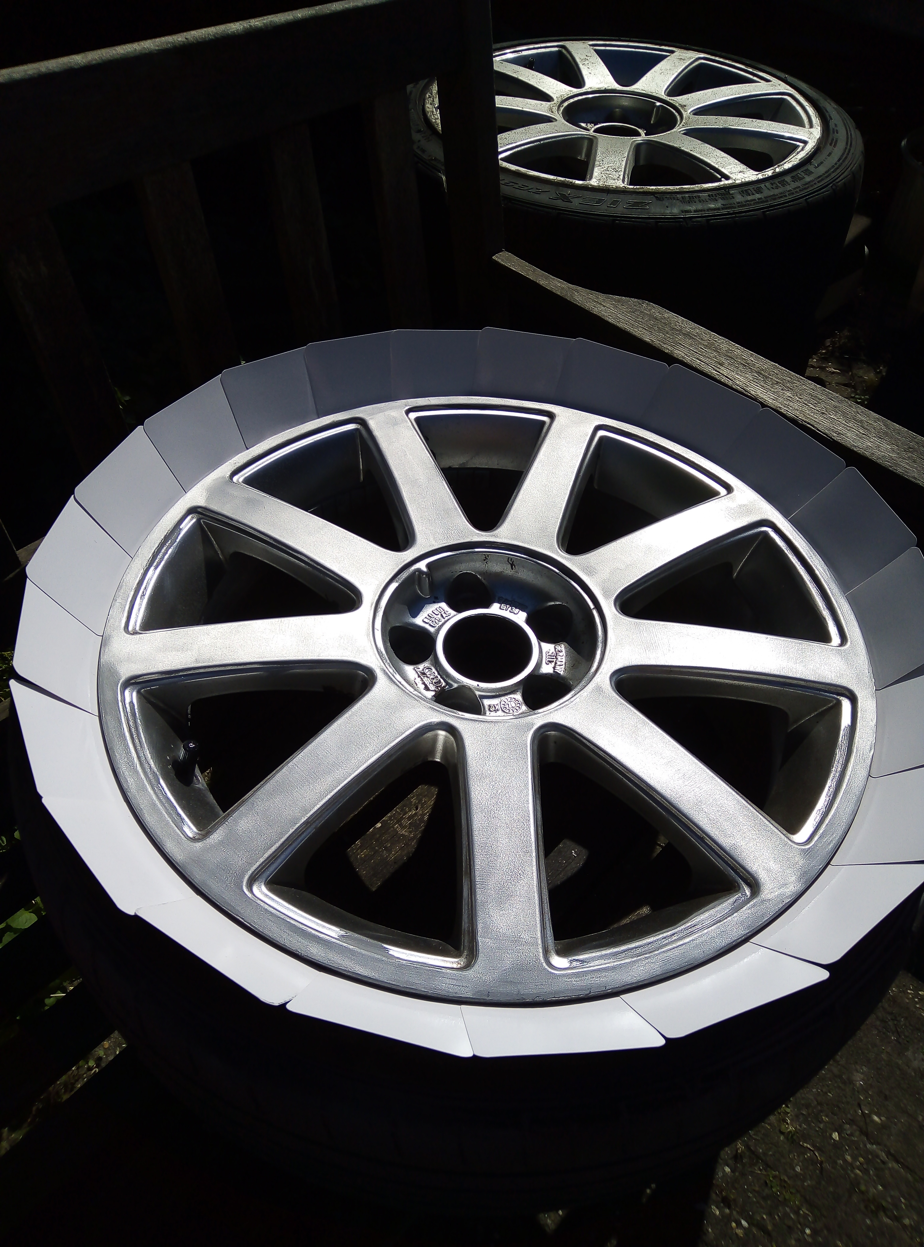

Hans Kazan, de sjoemel kaarten voor niets afplakken en met band kunnen spuiten blanke lak.

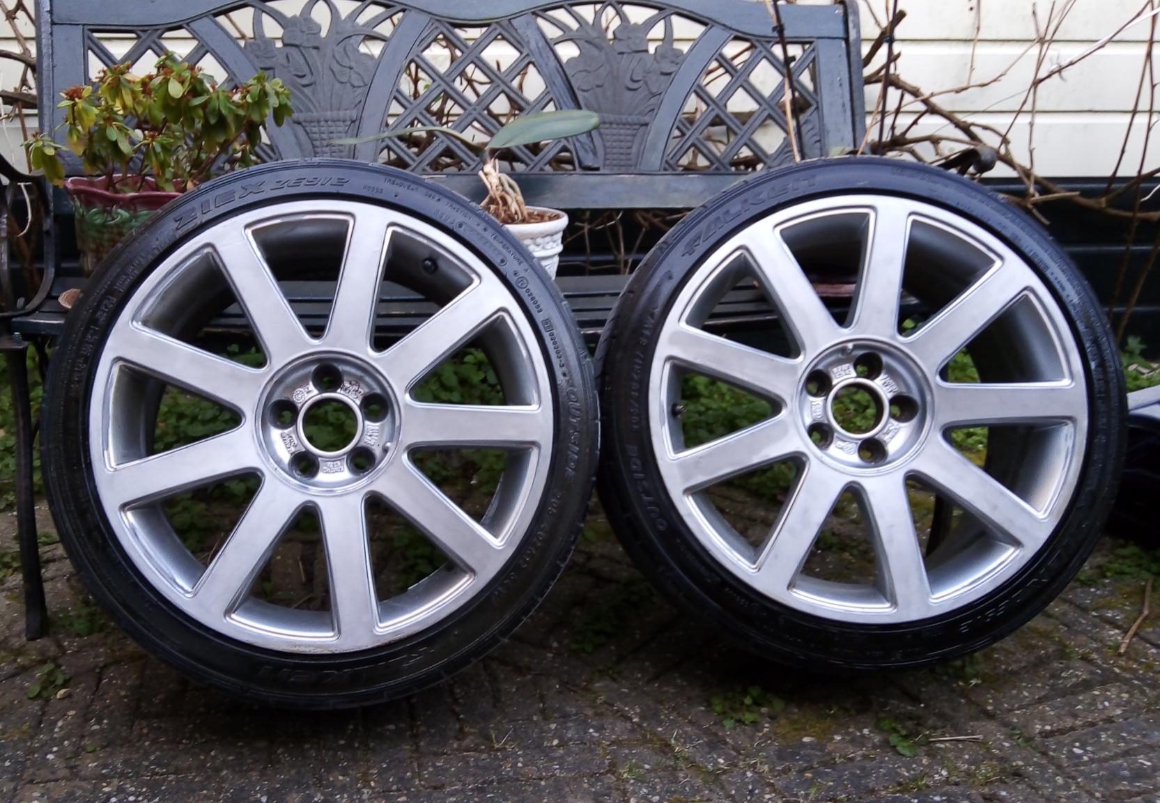

- 2x17.jpg (679.28 KiB) 3236 keer bekeken
