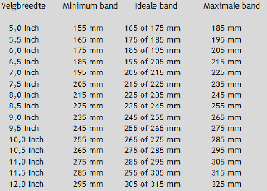

Hoi kan 165. 65. 15 ook goed op Pepperpots? En wat zijn goede en stille banden? Ik wil zo min mogelijk rolgeluid
- Berichten: 2741

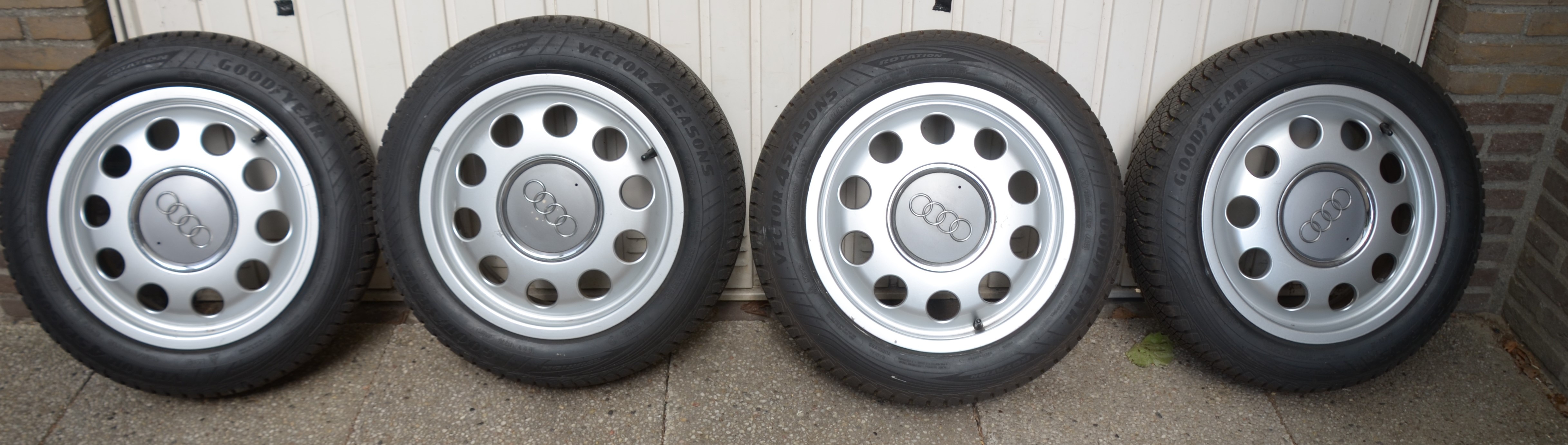

Volgens mij zijn de pepperpot velgen 6" breed en dan is 165 bandbreedte eigenlijk te smal... Wil je smallere banden, dan zou je de standaard A2 6-spaaks 15" kunnen gebruiken. Die zijn 5,5" breed, maar wel ca 1 kg zwaarder...

Oke dankje wel voor jou advies Peter
zou 65 hoog wel kunnen? Dus 175. 65 15 .
De standaard velgen heb ik ook daar zitten al banden op

Op mijn pepperpots zitten winterbanden met de maat 165/65/15 en die hebben hun werk prima gedaan afgelopen winter. Dus 165 kan nog net op deze velgen.marcello1969 schreef: ↑26 apr 2021, 08:50Hoi kan 165. 65. 15 ook goed op Pepperpots? En wat zijn goede en stille banden? Ik wil zo min mogelijk rolgeluid![]()
