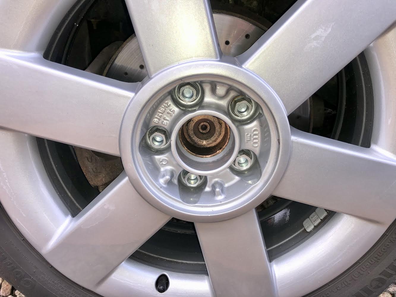

Iets nuttigs en iets weinig nuttigs.
De zomerbanden er weer onder gezet. Eerder bleken de wielmoeren een verroest allegaartje met ontbrekende wielsloten en zelfs een konische wielmoer.
Op marktplaats 20 stuks z.g.a.n. gekocht. 15 Euro incl. Verzenden.
Niemand die het ziet als het kapje er op zit, maar toch beter zo.

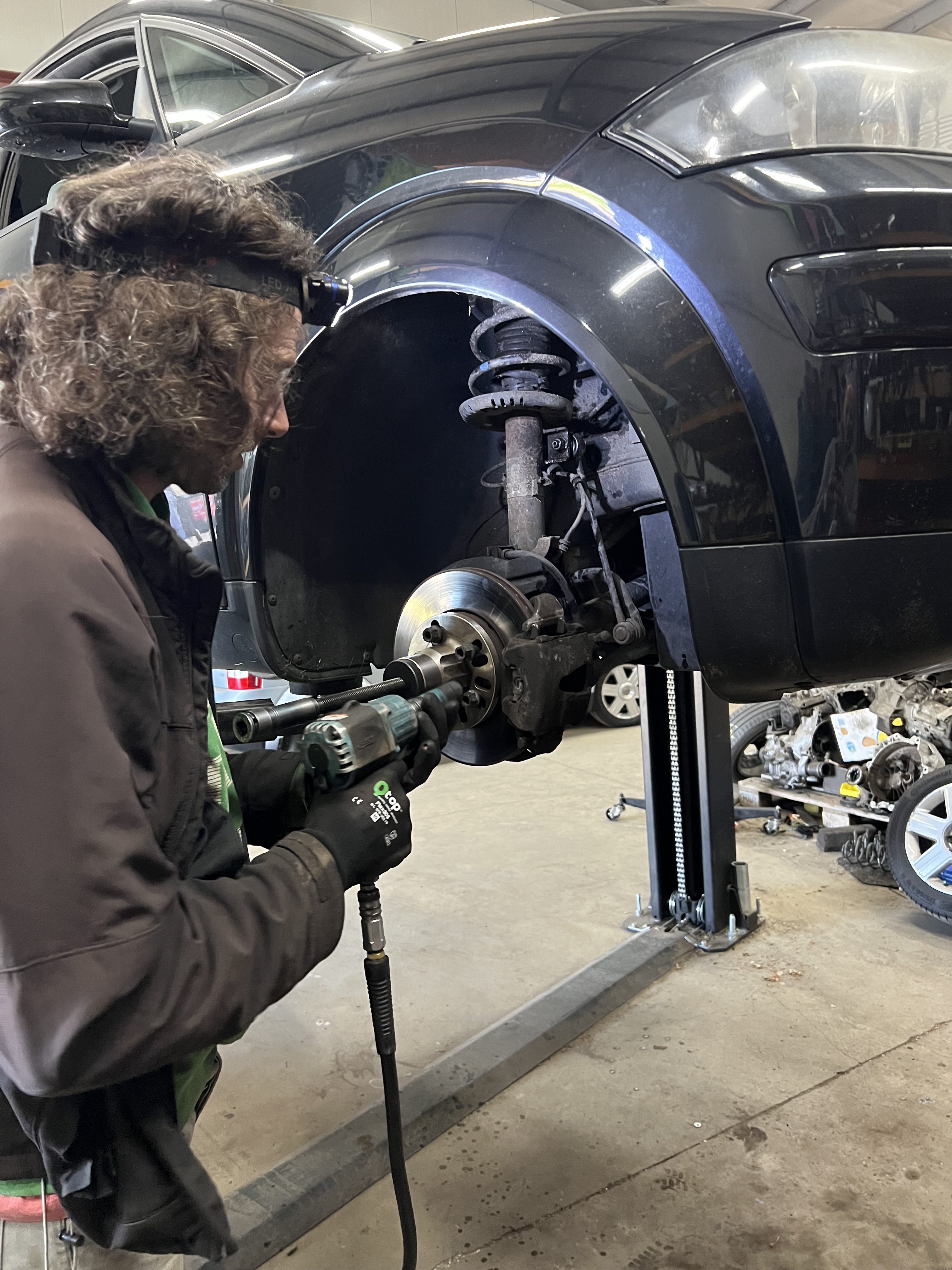

Dit heb ik laten doen:
Schokbrekers, veren, toplagers etc. voor
Oliedruksensor vervangen
remleiding linksvoor vervangen
olie vervangen inc. filter
olie carter ventilatie afdichting vervangen
purrubbers achterveren vervangen
Verstelbaar stuur weer verstelbaar maken;)
Waar:
A2 Dokter
Wanneer:
7-05-2024
Wat heeft het gekost:
EUR 807,70
Bij kilometerstand
voor twee auto's 140.000 en 230.000
Opmerkingen:
Aanrader is ga bij Lucas langs van A2dokter te Waalwijk, behalve goede materialen heeft hij ook de kennis en inzicht om de typische A2 kwaaltjes te tackelen.

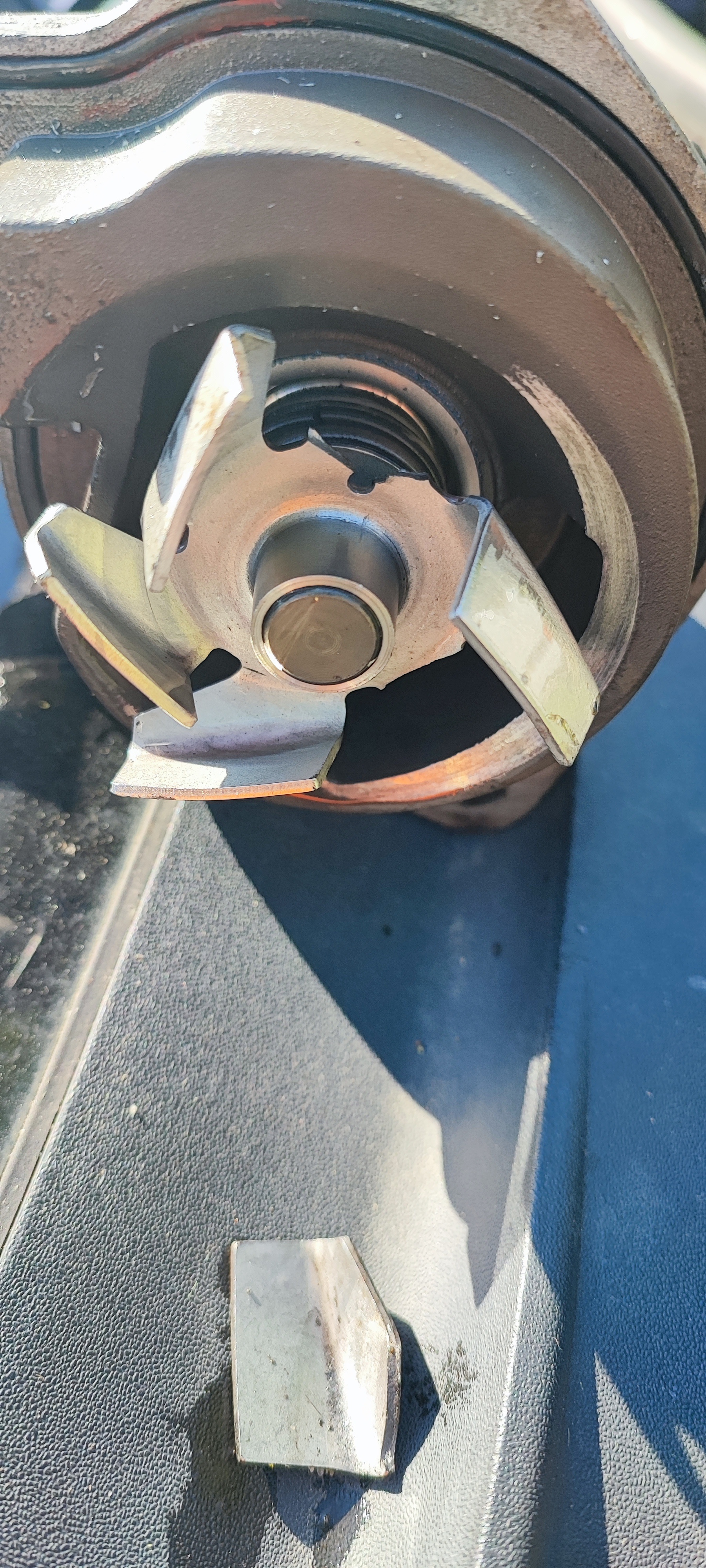

Dit heb ik gedaan:
Distributieriem vervangen incl spanrollen en waterpomp + thermostaathuis vervangen
Waar:
Thuis op de stoep
Wanneer:
08-06-2024
Ongeveer €240 waarvan €140 onderdelen en €100 speciale tools en andere benodigdheden zoals koelvloeistof aangeschaft
Bosch distributiesetje en Gates thermostaathuis van Autodoc
Bij kilometerstand
280.4xx
Opmerkingen:
Bij 200.000km in 2018 was de distributieriem vervangen volgens een sticker onder de motorkap (auto zelf gekocht met 232K op de teller in juni 2021). De waterpomp was er eentje met metalen schoepen waarvan er twee afgebroken waren en ik helaas maar 1 schoepje heb terug gevonden. Ook enorm veel speling op de as van de pomp, die rammelde gewoon.
Vorige week gestrand op de A9 met de A2 en ik had geen kapotte slangen oid, denk dat alle koelvloeistof er via de pomp is uitgeblazen.
Heb gebruik gemaakt van deze handleiding: https://www.a2oc.net/community/index.ph ... ent.54787/
Werkte voor mij prima, samen met de manual voor clubleden van dit forum.
Waar:
Thuis op de stoep
Wanneer:
08-06-2024
Bij kilometerstand
280.4xx
Opmerkingen:
- Twee schoepen weg waterpomp
- IMG_20240608_094112.jpg (2.66 MiB) 4306 keer bekeken
- Berichten: 428
- Locatie: Zutphen
Je ziet aan de rechterkant van de pomp ook een heel slijtage spoor. Ik vermoed zelf door de speling dat de schoepen langs de rand zijn gaan slijten en uiteindelijk afgebroken.
