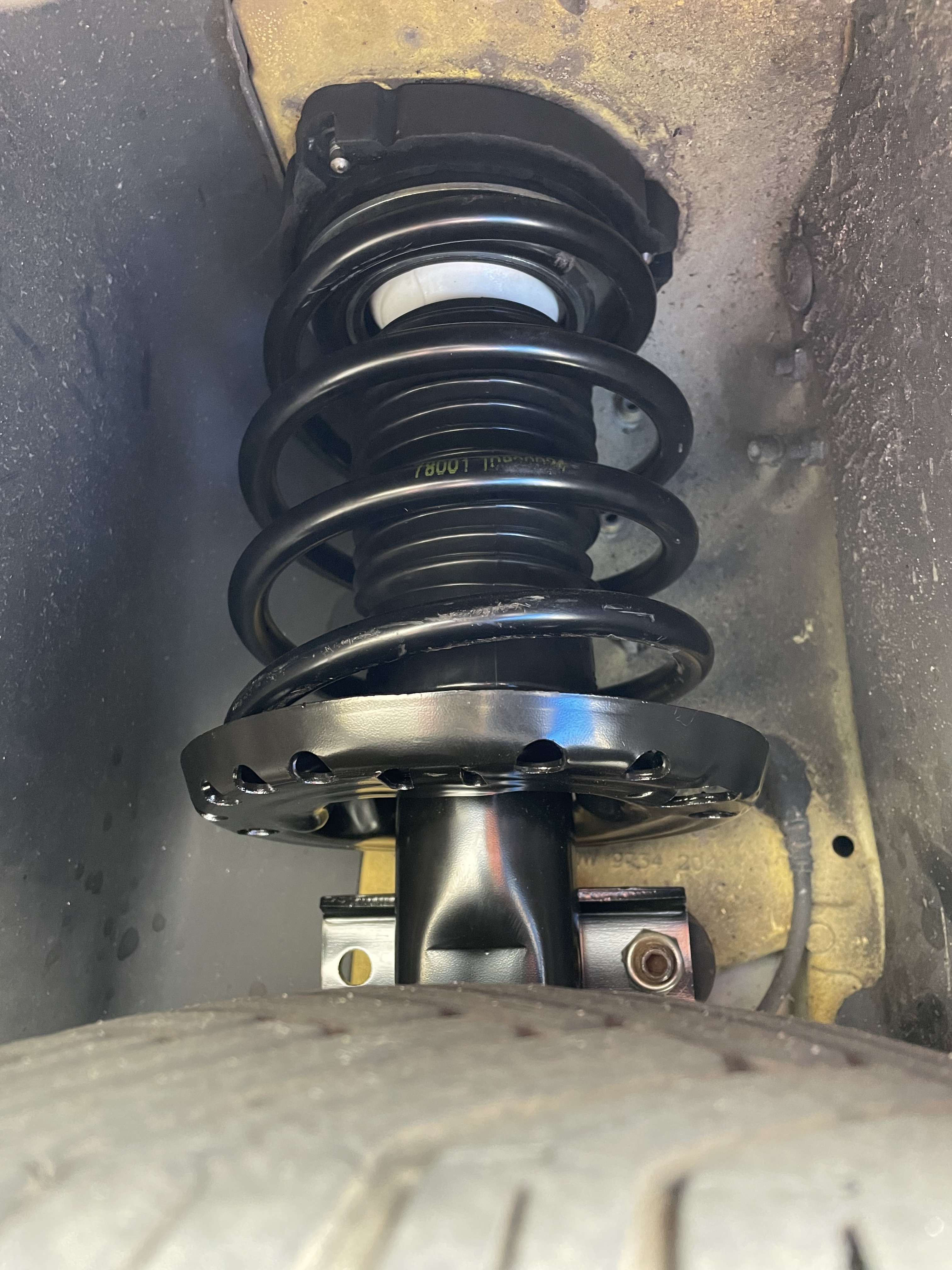

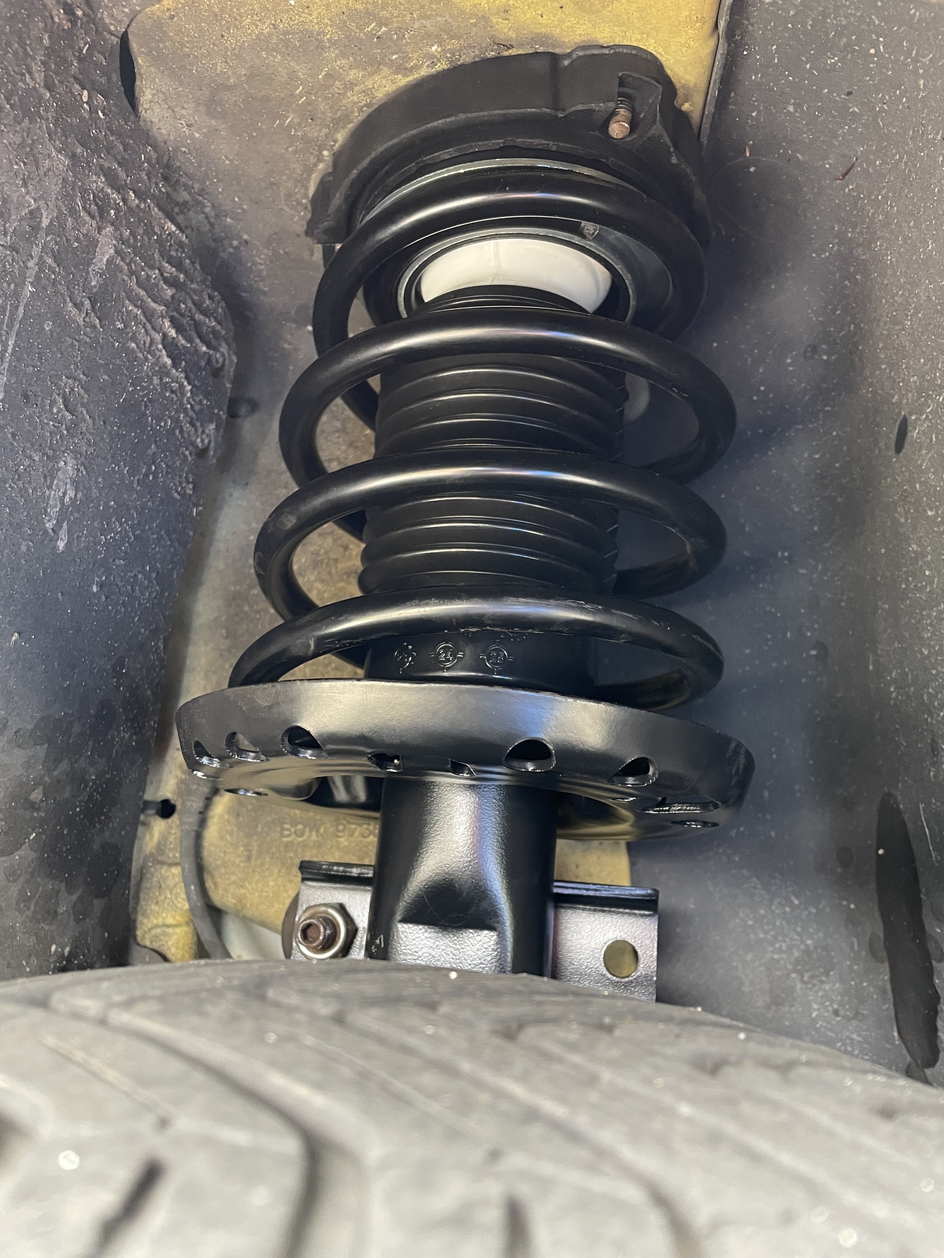

Dit heb ik laten doen:
APK, waarbij de toplagers waren afgekeurd door roestvorming en grote slijtage.
Schokbrekers waren aan het zweten en hadden sowieso hun beste tijd gehad (wist ik al) dus heb ik meteen maar in één keer alles laten vervangen.
Dus, daar gaan we:
Schokbrekers van Sachs, protection kit schokbrekers, toplager sets met veerschotels, hoofdveren, een kleine onderhoudsbeurt, dus olie + filter vervangen, overige vloeistoffen bijgevuld en interieurfilter vervangen.
Niet vermeld op factuur, maar ik heb het gevoel dat de remmerij opnieuw is afgesteld.
Het reageert een stuk beter/feller op het rempedaal, stuur trilt niet meer en ik hoef de handrem maar een heel klein beetje op te trekken.
Waar:
Autobedrijf Redam B.V. Zeist
Wanneer:
03-06-2024
Wat heeft het gekost:
€1.061,12 (3,5 uur arbeidsloon)
Bij kilometerstand:
276869
Opmerkingen:
Ik wist al langer dat de toplagers en schokbrekers slecht waren, dus er was al rekening mee gehouden in de begroting qua budget voor onderhoud, maar het viel toch even tegen dat het nu bij de APK al noodzakelijk was en dat het ook nog eens behoorlijk prijzig bleek allemaal.
Ik had dit klusje liever aan Lukas uitbesteed, maar blijkbaar was die voorkant in zo’n slechte conditie dat-ie dus niet eens meer door de keuring kwam.
Ach ja, als het goed is kunnen we er weer 15 tot 20 jaar tegenaan. :tongueclose

Die protectionkit zit wel raar, sterker ik denk dat ie niet goed zit. Pur moet juist beschermd worden door de plastic harmonica hoes. Misschien toch beter naar Lukas kunne gaan?

Ik heb even contact gehad met Lukas omdat ik nu ook wel benieuwd was geworden.
Kort gezegd komt het erop neer dat het allemaal wel deugdelijk is bevestigd, maar dat de onderdeel keuze beter had gekund.
Het toplager is nu gevoeliger voor slijtage door vuil wat er makkelijker in kan komen.
Tja, het is wat het is.
In dit draadje zie je onderaan de 1e pagina ook dat de stofhoes niet tot bovenaan afdicht.
viewtopic.php?f=17&t=8691
15 jun 2024, 21:27 1 x
Aha,
Ik kende blijkbaar niet deze variant. Die ik tot nu toe heb gezien zijn allen geborgd in het lager bovenin, dus dan zit ie helemaal dicht. Dit kan blijkbaar dus ook. 👍

Als de wagen weer op zijn wieltjes staat, zal die hoes wel beter afdichten. Ik zou me niet te veel zorgen maken…
(Even aangenomen dat ie op de foto opgekrikt staat)
17 jun 2024, 00:06 0 x
De wagen stond op deze foto’s niet meer opgekrikt.
Adrie-1
Berichten: 140
Locatie: Eindhoven
17 jun 2024, 08:13 0 x
Ohw :flushed:
Dan is de beschermhoes wel kort ja.

Bij deze krijg je de stofhoes niet meer tussen het wentellager of heeel moeilijk. Het meest op origineel lijkt sachs 900104
https://www.autodoc.nl/sachs/1231025
