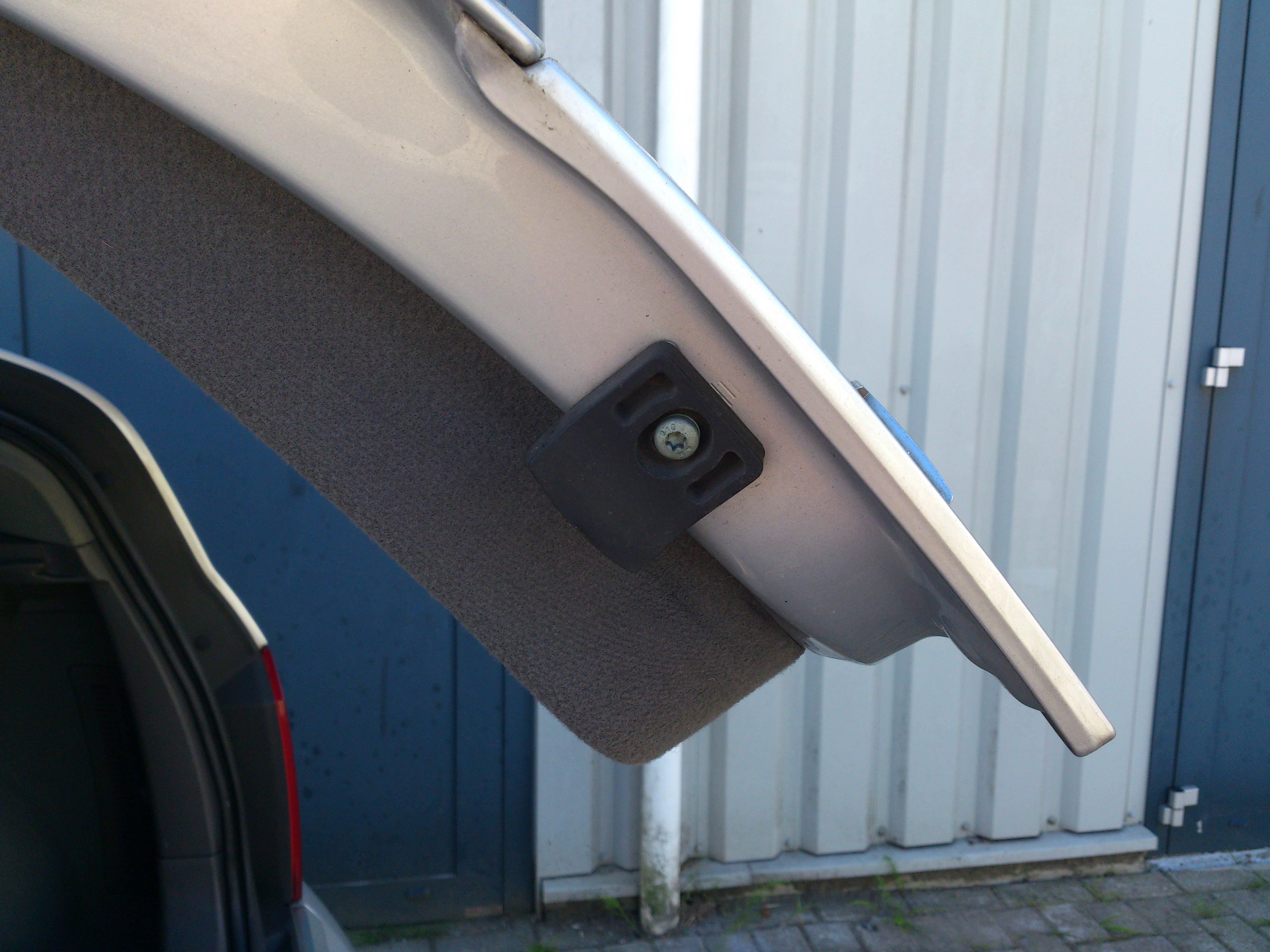

Op zich is dat geen probleem, ik kan het nog terugbrengen en inderdaad een nieuwe halen. Maar ik twijfel nu of het aan het slot ligt aangezien de achterklep ook gewoon niet goed dicht gaat (zoals je ook op de eerste foto kunt zien).Ik zie niet 123 in hoe dit met het slot te maken kan hebben, of denk ik verkeerd?

Denk dat je druk schakelaar die tussen je kentekenverlichting blijft ingedrukt staan nadat je hem had ingedrukt.
Na enkele uren of dgn werkt hij dus weer door het veertje in de schakelaar.
Of unit schakelaar klemt .

Misschien een domme vraag maar waar bevinden die zich bij de A2, kan ze niet zo 123 zien.luukske schreef:
zitten de aanslagrubbers gewoon goed?
Ik kan de schakelaar wel gewoon indrukken telkens en ik hoor 'm ook niet constant zoemen of iets dergelijks. Maar kan dit dan verklaren waarom hij heletijd aangeeft dat de kofferklep open is of dat de kofferklep niet goed sluit?AudiFanSedert1971 schreef:
Ik snap er even helemaal niets meer van

Misschien een domme vraag maar waar bevinden die zich bij de A2, kan ze niet zo 123 zien.<blockquote class="Quote">
</div></blockquote></div></blockquote>Geen domme vraag maar vraag me af of je wel 1,2 3 hebt gekeken, ik denk 1, 2, of misschien zelfs 1 .

Ah mijn excuses, ik wist niet dat er dat bedoelt werd met aanslagrubbers, ik zat meer naar van die rubbertjes te kijken die je kon 'indrukken'. Naar mijn weten zitten die goed maar ik ga ze even loshalen en schoonmaken.
- AudiFanSedert1971
- Berichten: 2325
Als de schakelaar soms blijft hangen krijg je ook het probleem dat slot niet open gaat of soms half los.
Dit is 2 weken ook gebeurd bij renault megane cabrio overbuurman waarvan de druk schakelaar ingedrukt bleef staan.
En dus zijn klep geheel niet open kreeg en soms ook tot een beetje van het slot dus drukkende op knop maar tot een rammelende achterklep.
Ik zag dat kenteken plaattrand zo'n ongevraagde reclamerand dag ervoor door zijn garage gemonteerd was tegen de ontgrendelknop van achterklep indrukte net zoals de A2 ook zo'n knop heeft.
Dus doormij verholpen.
Denk dus jij hetzelfde hebt maar dan een denderende drukschakelaar....
