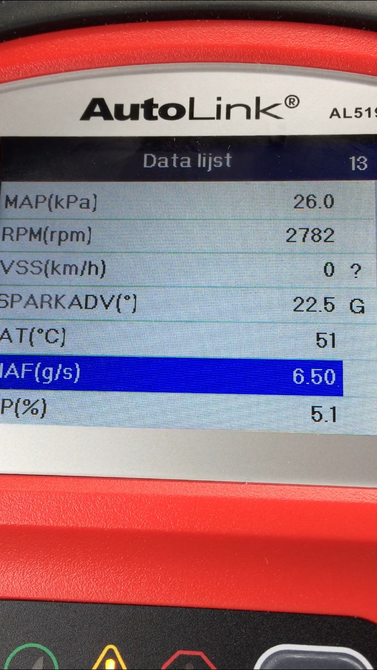

Om even terug te komen op het meten en weten,
Het mooiste is natuurlijk een volwaardig VCDS systeem om een foutcode of fout op te zoeken .Er is een lijst van leden die dat systeem hebben.
Maar ook een wat eenvoudiger systeem kan je al veel vertellen.
Helemaal geen speciale apparatuur maar gewoon een handapparaatje van Autel.
Foto uit de oude doos, nee de MAF waarde is niet veel te hoog, motor draait 2782 omw/ min.
