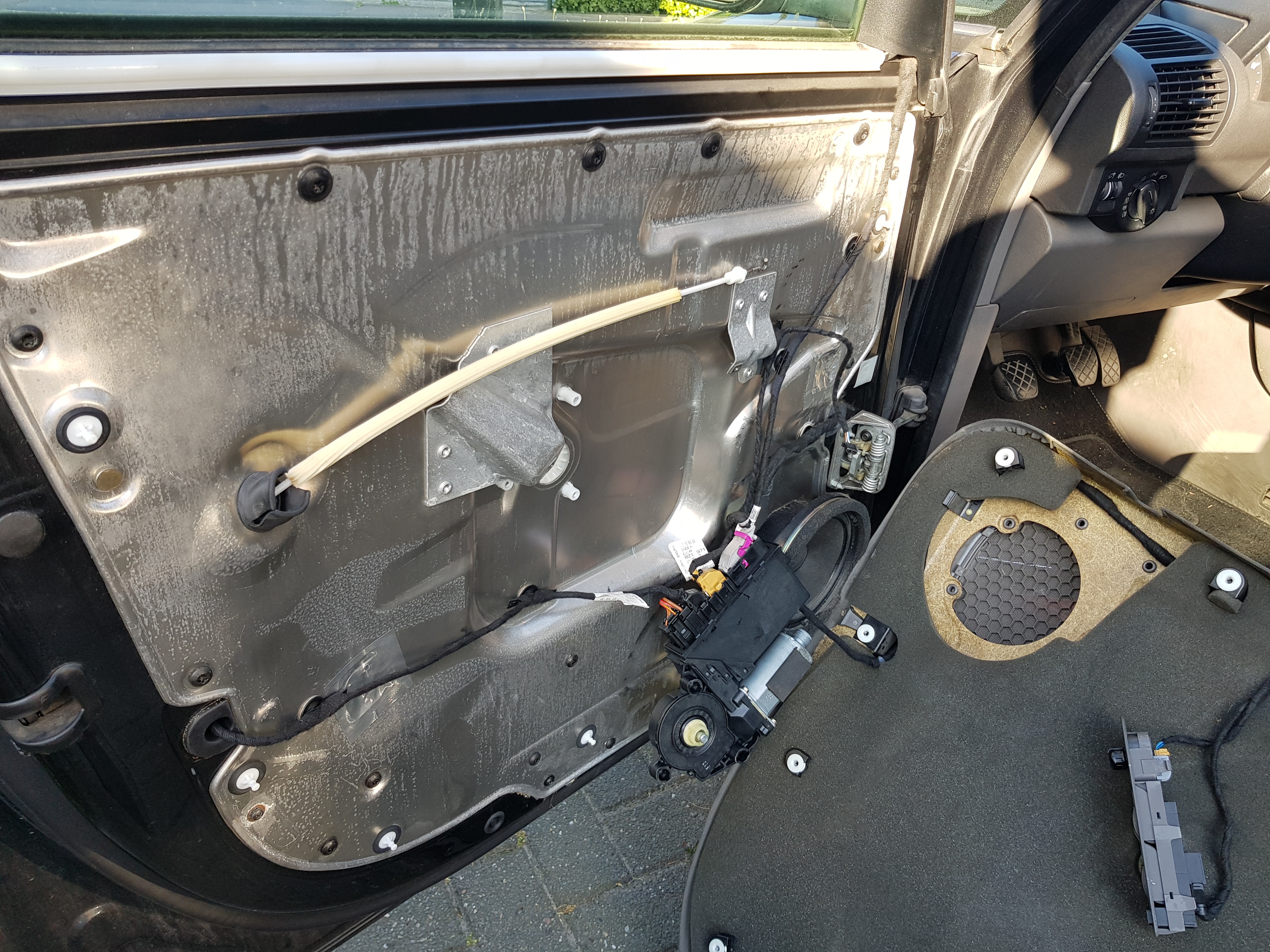

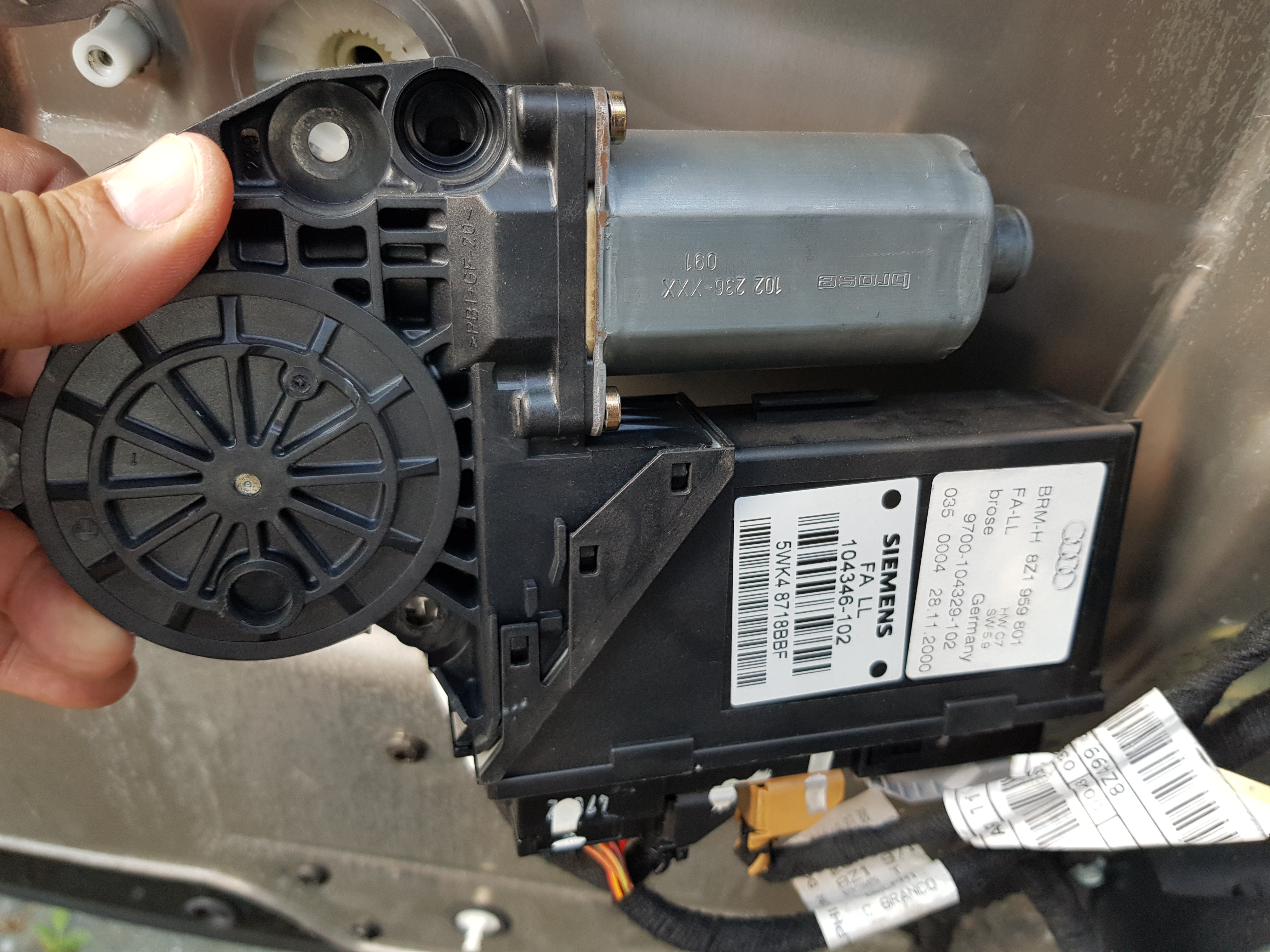

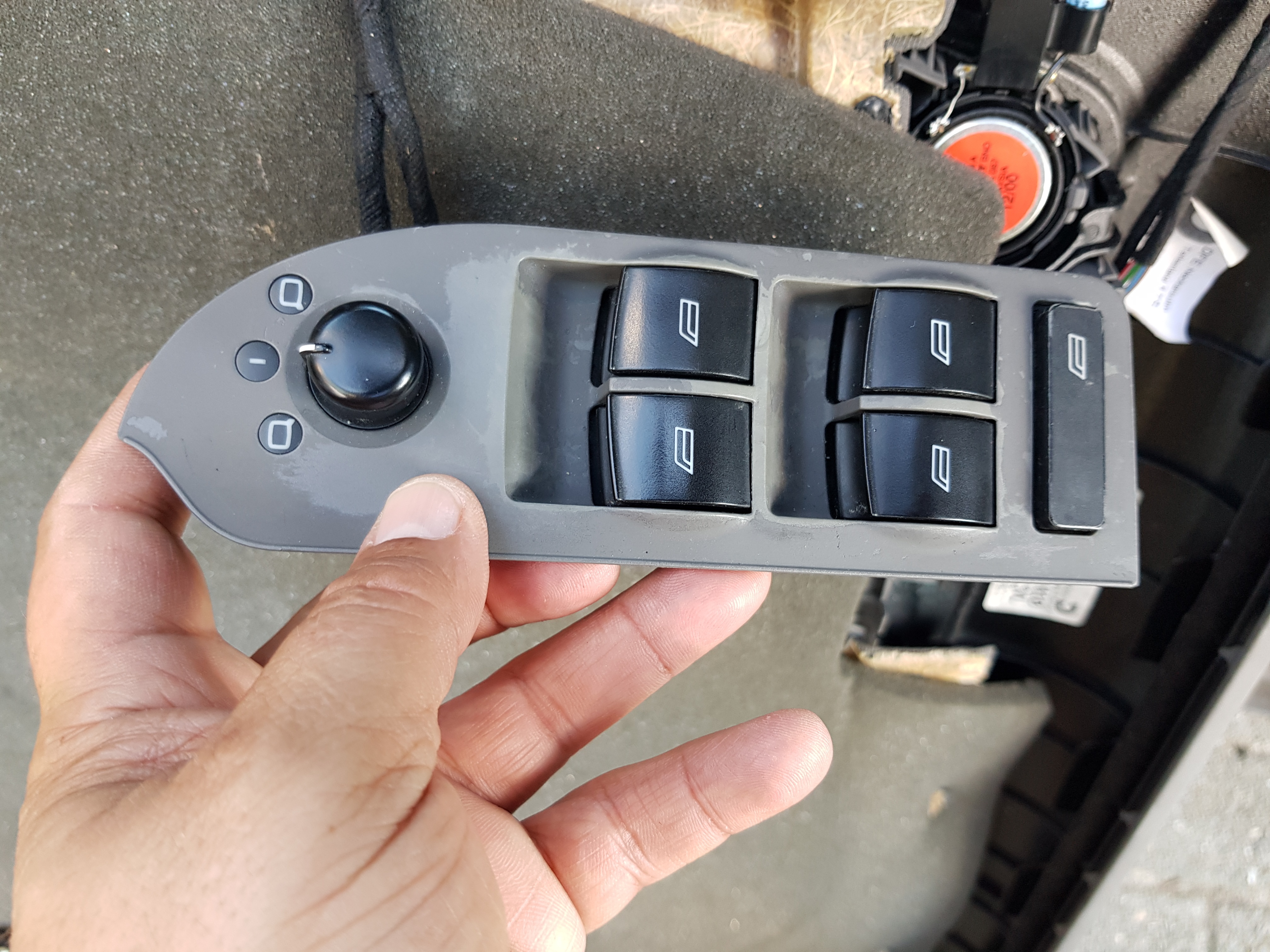

Wie kan mij uit de nood helpen. Sinds een paar weken gaat mijn raam van de bestuurderskant niet open. Ik ben op de sloopgeweest en heb al een andere motor geprobeerd, een andere drukknoppen set geprobeerd, maar niks heeft geholpen.
Als ik de raam opendruk, dan hoor ik wel een klik, maar gebeurt vervolgens niks. Wie weet hoe ik kan uitlezen? Of waar het nog meer aan kan liggen. De bedrading heb ik bekeken en op eerste zicht zie ik nergens beschadiging. In bijlage heb ik een paar fotos en een videotje met de klik.
Ik merk ook op, zodra ik op de schakelaar druk om te openen, dan gaat de verlichting van de drukknoppenschakelaar uit...(soort van kortsluiting??? )

Met motor eraf draaien gaat niet heel soepel maar met een punt tang draaien lukt wel. Maar de motor eraf werkt de motor ook niet.

Betreft mijn probleem.. Normaal als ik de motor van de raammechanisme heb afgehaald en kabels nog altijd heb aangesloten... moet in feite mijn motor draaien als ik de knoppen bedien. Als dat niet zo is, dan is het :
1. mijn motor --> nagekeken met de motor van de pasagierskant en een van de sloop --> dat is het niet
2. knoppenbediening --> op de sloop ook nagekeken en zelfde probleem. Ik kan met de knoppen ook alle andere ramen bedienen...vanaf de bestuurderskant, behalve zichzelf... :-(
4. connectoren --> goed gekeken of ze vast zitten, geen probleem gevonden
3. bedrading --> gemasseerd op vele plaatsen terwijl ik de knop aan het bedienen was... --> ook geen resultaat...
Ik moet dus in feite kunnen meten op de raambediening knoppen...welke voor welke raam is.... dus het word nog dieper... meten...
iemand die de bedrading kent, welke voor wat is?

Knop Links voor en Links achter wisselen?
Als je dan een defect achterraam hebt weet je het....
die horen gelijk te zijn als je het los kreeg.
