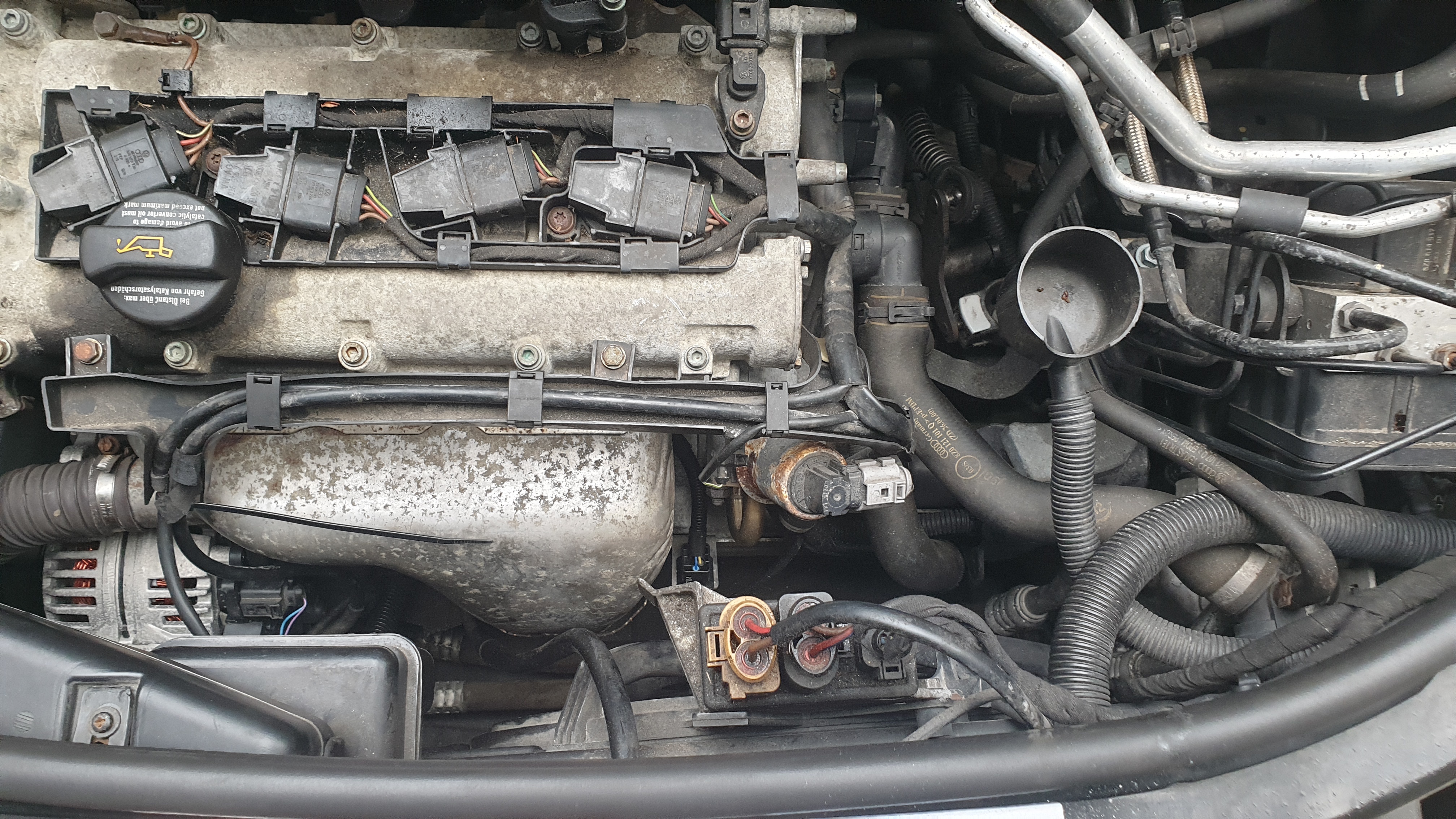

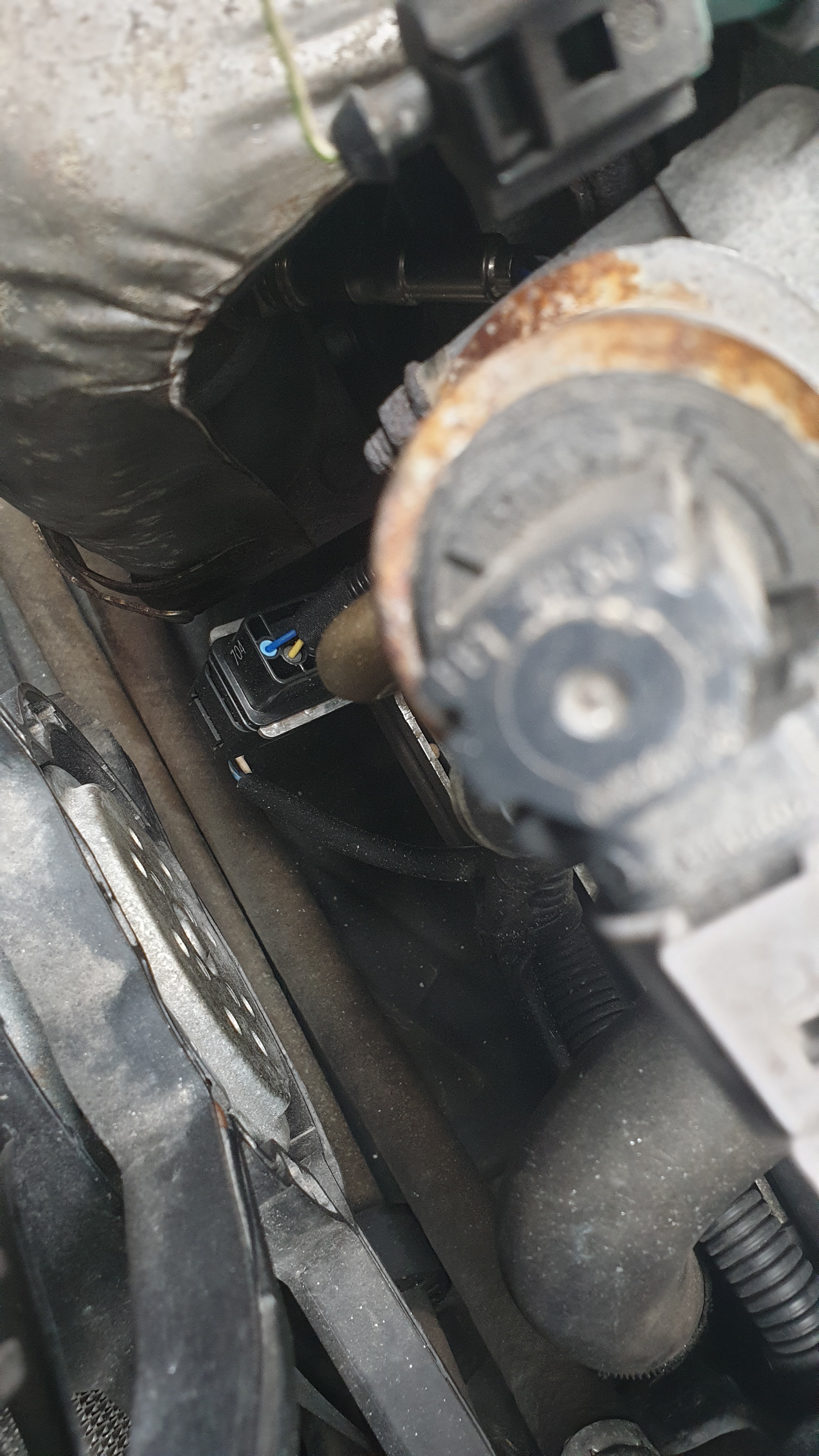

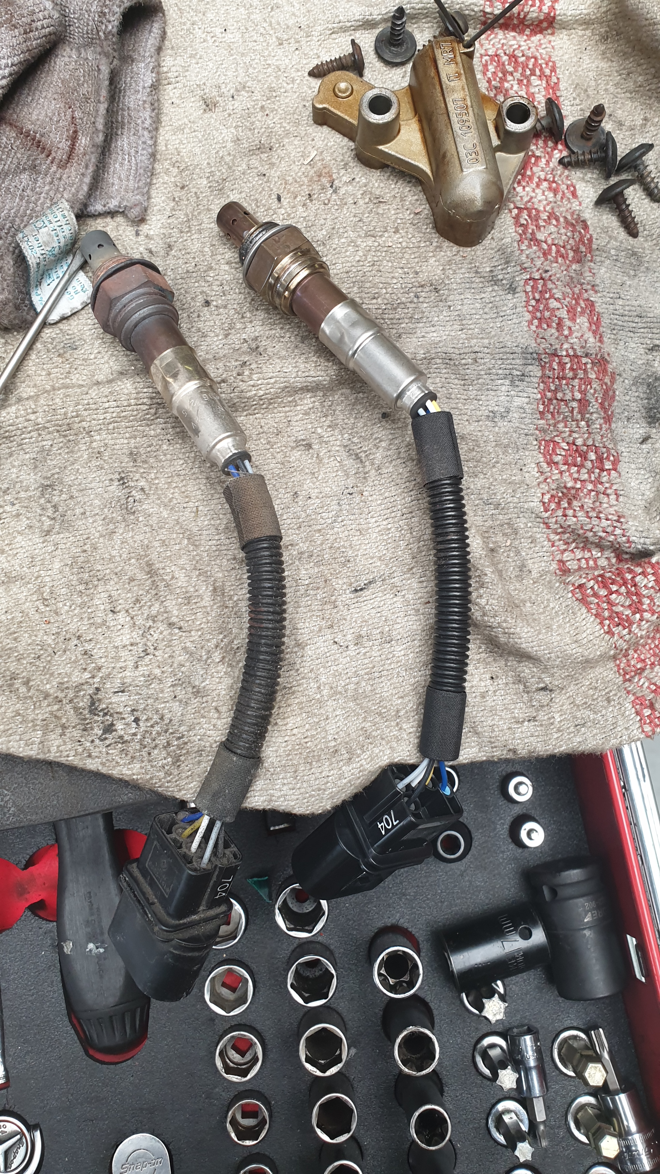

Zou nog even het dagboek aanvullen, vandaag lambda vervangen.
Niks gemeten gewoon direct de nieuwe erin gezet en werken.
Nieuwe is inderdaad identiek als origineel.
Werkwijze,
Hitteschild verwijderd en een aluminium blok aan de radiator shroud toen met lambda dop verwijderd nieuwe ingedraaid en weer terug gebouwd.
Nu met de nieuwe lambda klinkt de motor veel rustiger bij een koude start klonk erg rauw bij koude start waarvan ik dacht dat dat de bekende kantelende zuigers waren dit lijkt nu ook verdwenen.
Verder pakt hij koud beter het gas op en het toerental en het motortje loopt veel soepeler gedans op de toerenteller naald wat al eigenlijk binnen mijn kritische blik prima was is eigenlijk verbeterd naar het punt dat het blok wel nieuw lijkt.
Verbruik zal ik na het weekend meten daar ik als test een route van een kleine 400 kilometer uitgestippeld heb als test.
Bedankt voor alle adviezen ;)

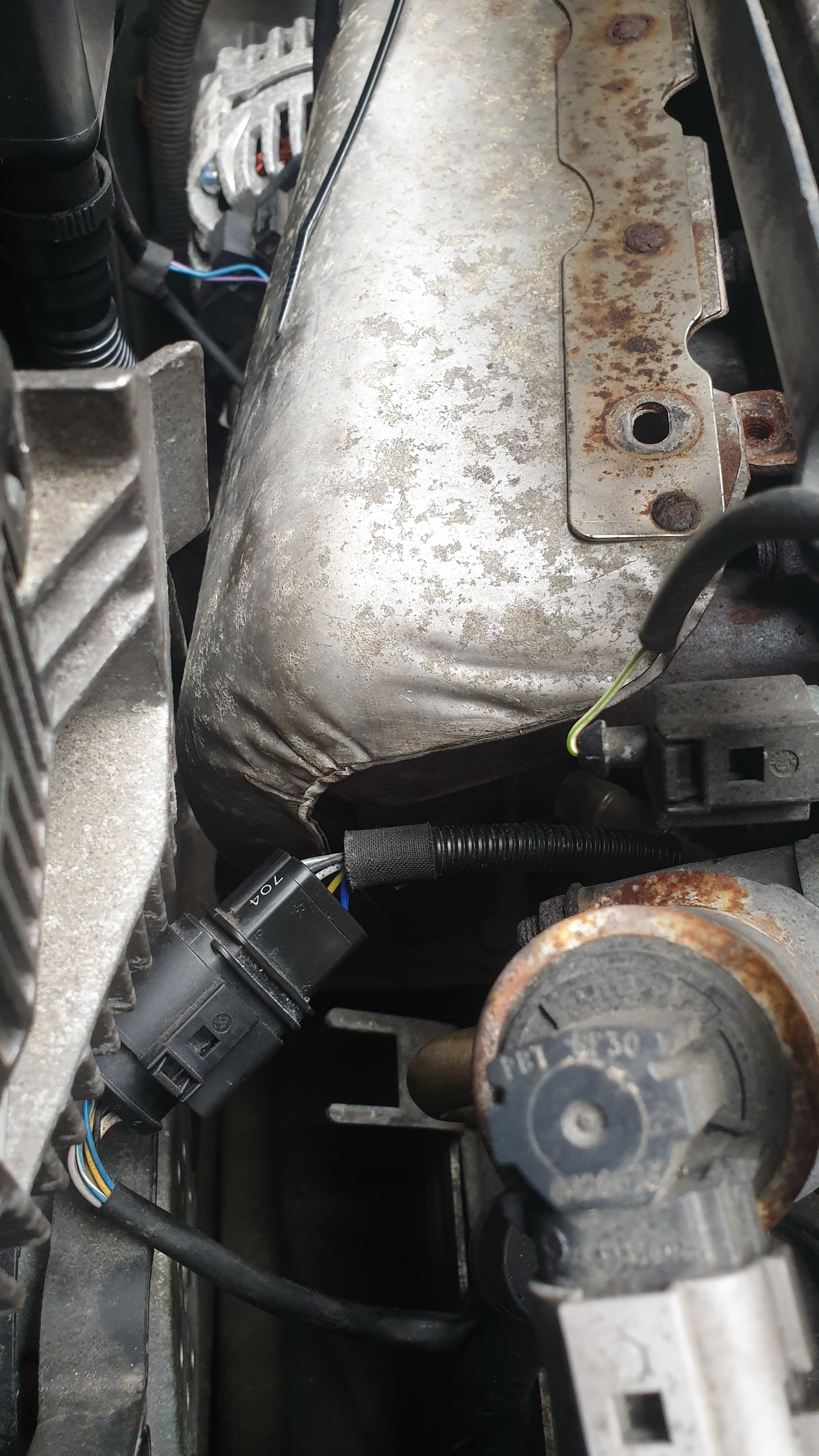

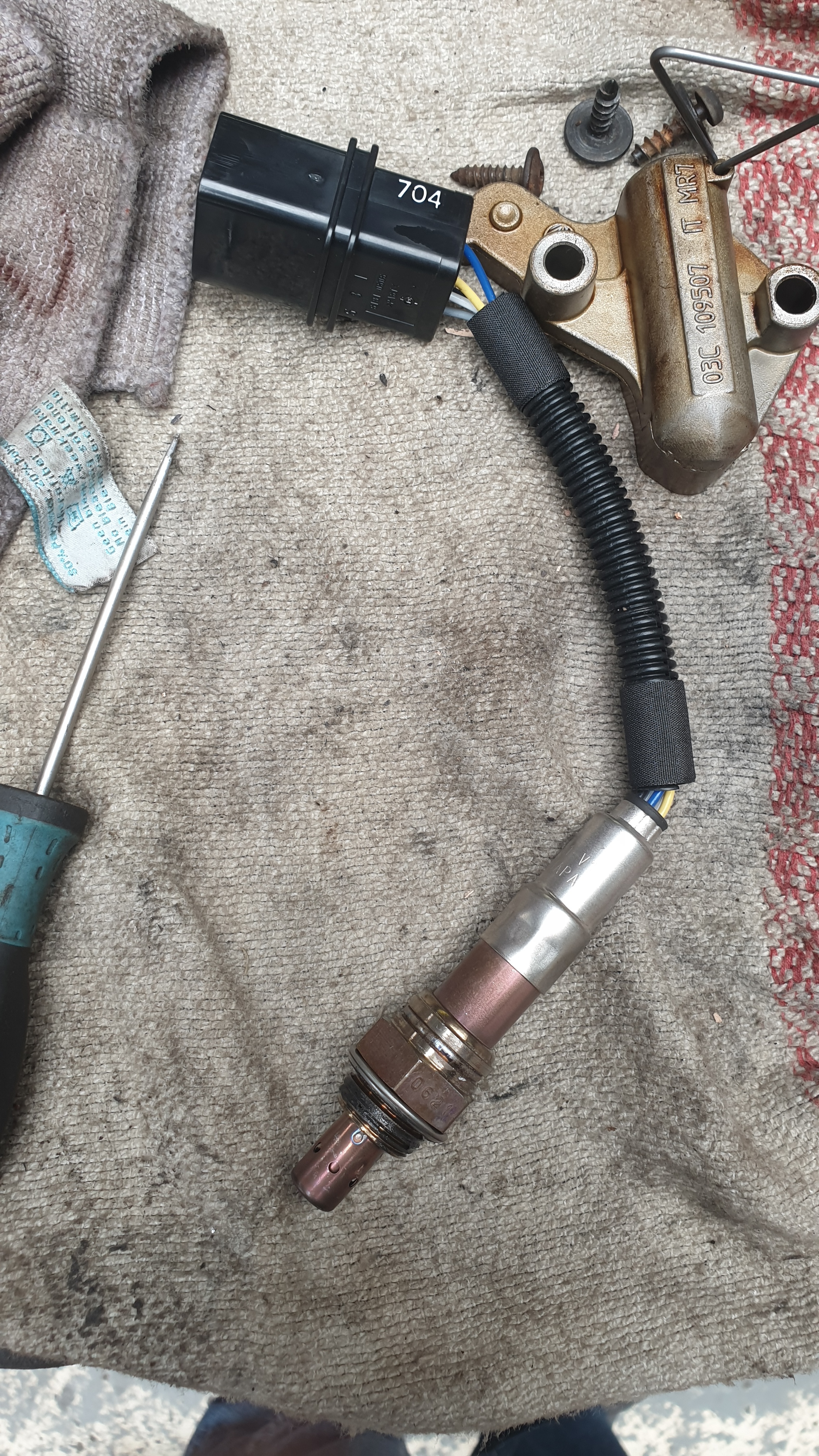

Op 1 na laatste foto.....
De 704 stekker komt dicht bij Hitte schild... niet leuk voor draadje dus wel vast zetten....
Of ontbreekt die foto.
Ik heb al eens een draad moeten herstellen... bij nieuwe door VW dealer geplaatste die binnen 3 weken stuk was....
Die hing dus gewoon los!

Eerste foto is waar die af is stekker zit weer netjes in die u beugel zoals het vanuit de fabriek ook zat denk dat deze het wel een tijdje volhoudt.
En deze draadjes zijn volgens mij siliconen dus die kunnen wel hoge temperatuur aan zolang er maar geen contant is tussen spruitstuk en kabeltjes.
